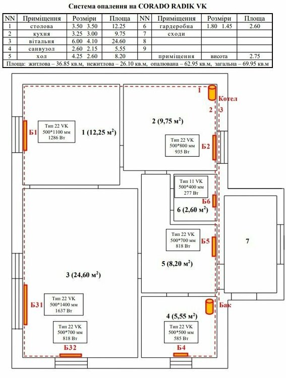

Шановні форумчани!
На дачі майже зроблені каналізація, холодне та гаряче водозабезпечення. Залишилося трохи доробити, але майстер перестав виходити на контакт. Зараз причини можуть бути різні, але час йде, тому вирішив шукати інші варіанти. Також замахнувся на опалення та основне з матеріалів (крім труб) вже скупив.
Шукаю майстра для виконання робіт по опаленню. Також розраховую доробити дещо по воді.
Об'єкт по Одеській трасі (+4 км).
Пояснення до опалення:
·     котел Logamax U072-24, G20, «UA» Buderus (в наявності);
·     радіатори сталеві Korado Radik VK, тип 22/11, міжосьова відстань 500 мм, нижнє (праве) приєднання (в наявності);
·     бак непрямого нагріву з ТЕНом Drazice OKC80 (в наявності);
·     труби Ekoplastik Stabi Plus (пропозиція замовника);
·     лінія 1: двотрубна система під стелею в підсобних приміщеннях цоколя для радіаторів Б1, Б31 і Б32;
·     лінія 2: двотрубна система в каналі першого поверху для радіаторів Б2, Б4, Б5 і Б6;
·     лінія 3: двотрубна система в каналі першого поверху до бака;
·     між цоколем і першим поверхом панелі перекриття ПК8-22.
Перелік робіт з опалення:
·     змонтувати котел з обв’язкою (в документах облгазу і технічному паспорті котел присутній, потрібно/бажано забезпечити гарантію);
·     змонтувати коаксільний димохід;
·     змонтувати радіатори;
·     змонтувати бак;
·     розвести труби до радіаторів;
·     розвести труби до бака.
Змінено користувачем Игорь&Ира
Скільки приблизно може потягнути така робота? (В приватні).

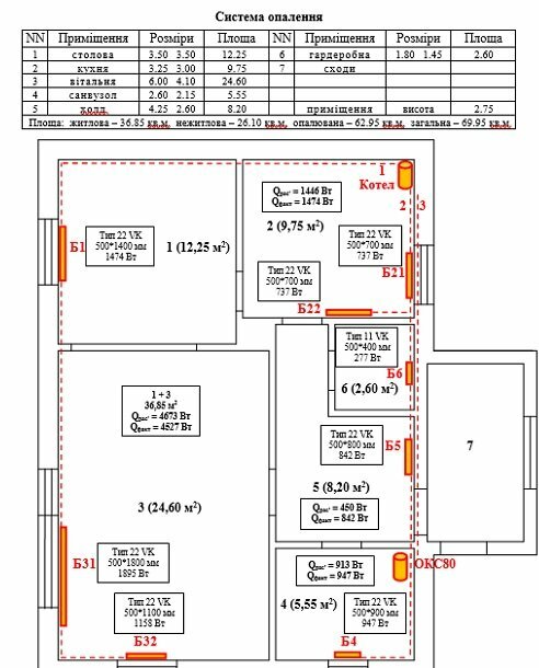

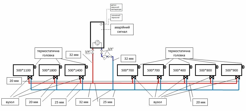

Добрий день!
З допомогою форумчанина виправив систему опалення.
Далі викладаю план, схему та пояснення:
SD - Игорь&Ира - План опалення.pdf SD - Игорь&Ира - Схема опалення.pdf SD - Игорь&Ира - Пояснення до опалення.pdf
