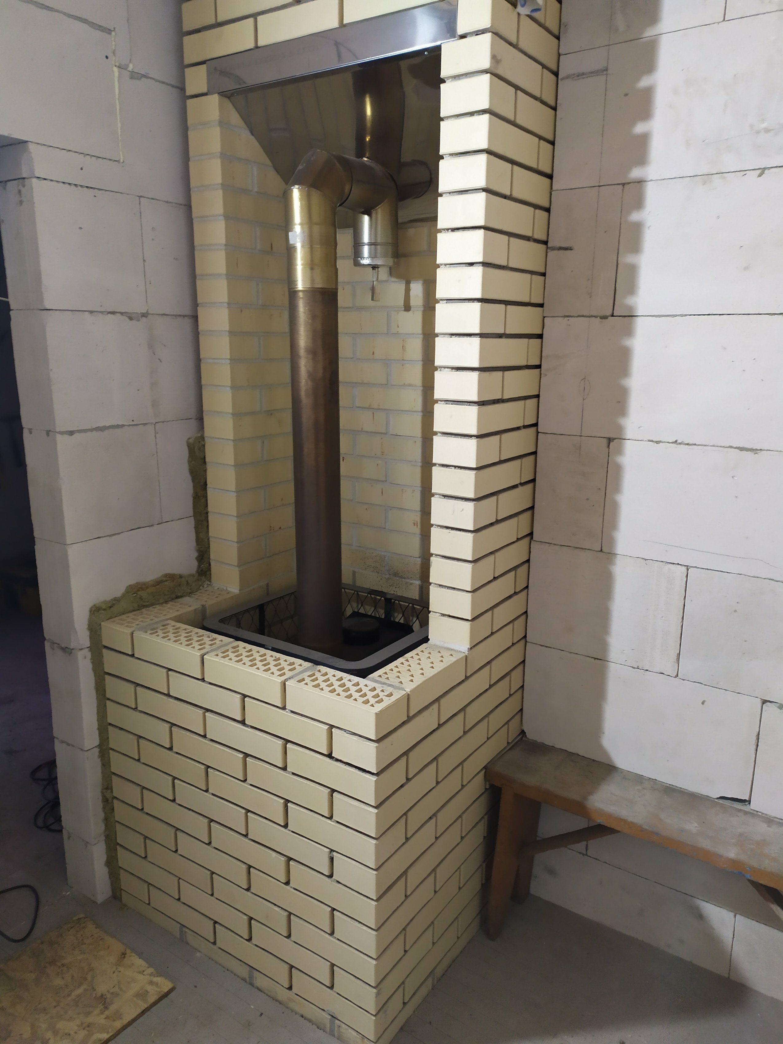

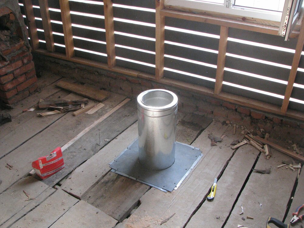

Доброго дня, цікавить питання облаштування димоходу крізь дерев'яний дах. Як правильно облаштувати димохід від печі і до виходу наверх? Чи потрібно перше коліно з загрузкою під камені чи воду? Як пожежобезпечно пройти дерев'яні перекриття? Як знаружі закрити трубу щоб не попадала дощова вода?
1 годину тому, S@shok сказав:
Викладаєте шахту з цегли  (можна зразу з облицювальної , щоб потім не гратись з оздобленням) , всередину вставляєте трубу від печі (бажано сандвіч , дешевше сандвіч зробити самому).
Не зовсім зрозуміле питання. Має бути приблизно ось так.

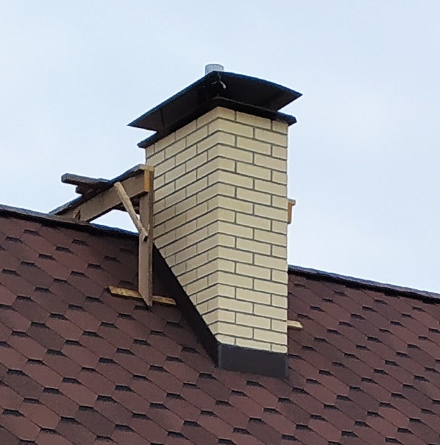

Виводите шахту на дах на 0,5м вище конька. Далі закриваєте верх листом бляхи (в колір даху) кінці якої виходять за межі шахти на 50мм , і загнуті під кутом 45° . Це для того щоб закрити сам торець шахти . Далі замовляєте у бляхаря сам дашок. Труба від димохода має бути вище цього дашка. На саму трубу можне нічого не одягати , або встановити флюгер.
ПС.. Якщо дах з м'якої покрівлі  , то на кінці труби має бути встановлений іскрогасник (сітка з чарунками 5 Х 5мм)

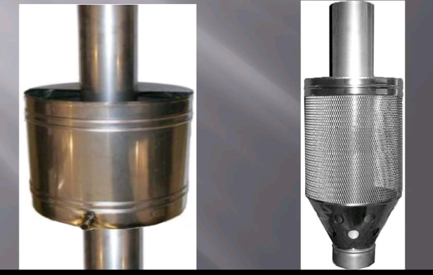

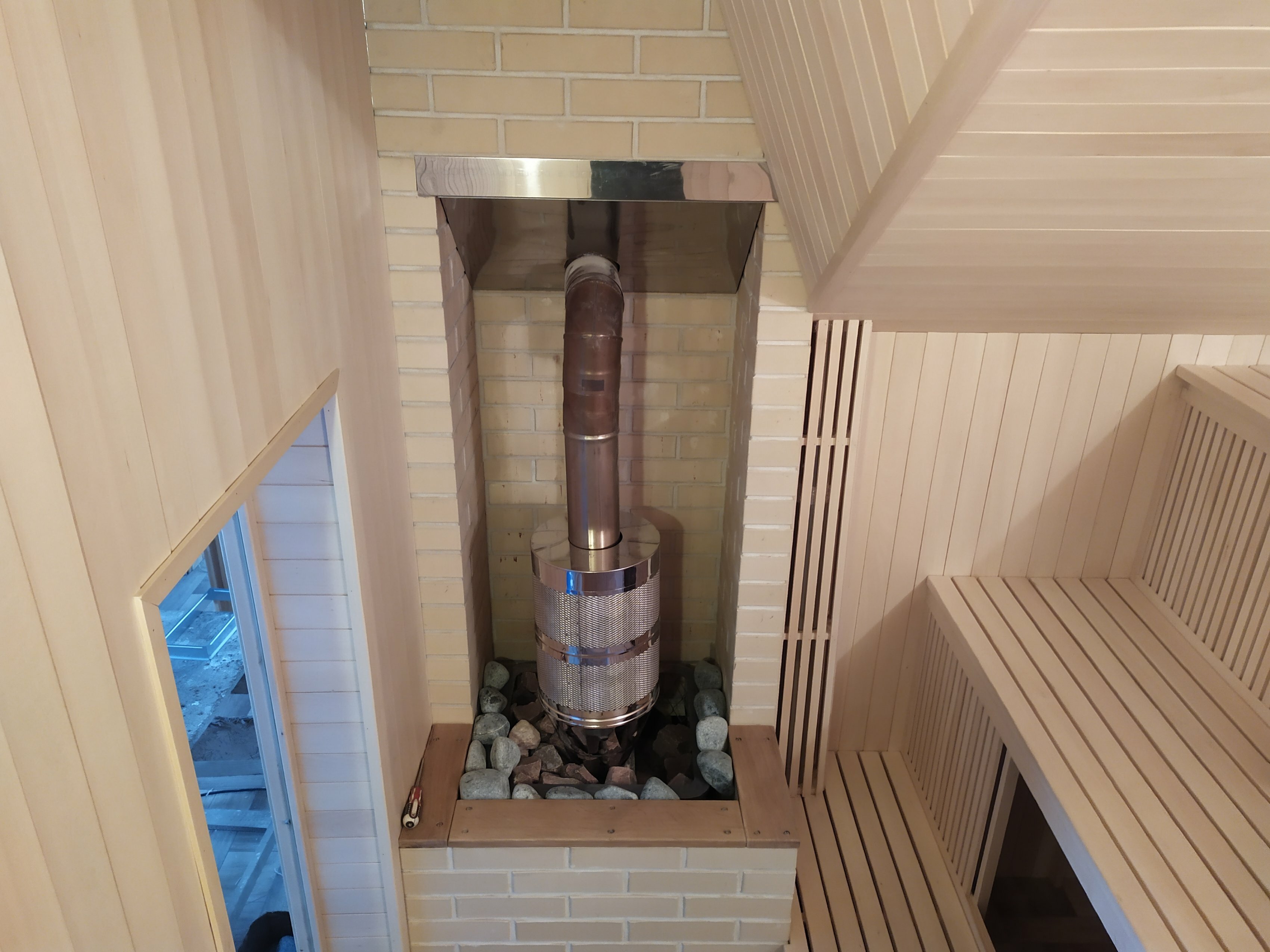

Перше коліно мав на увазі такі варіанти.
Те саме фото , тільки вже на стадії завершення.

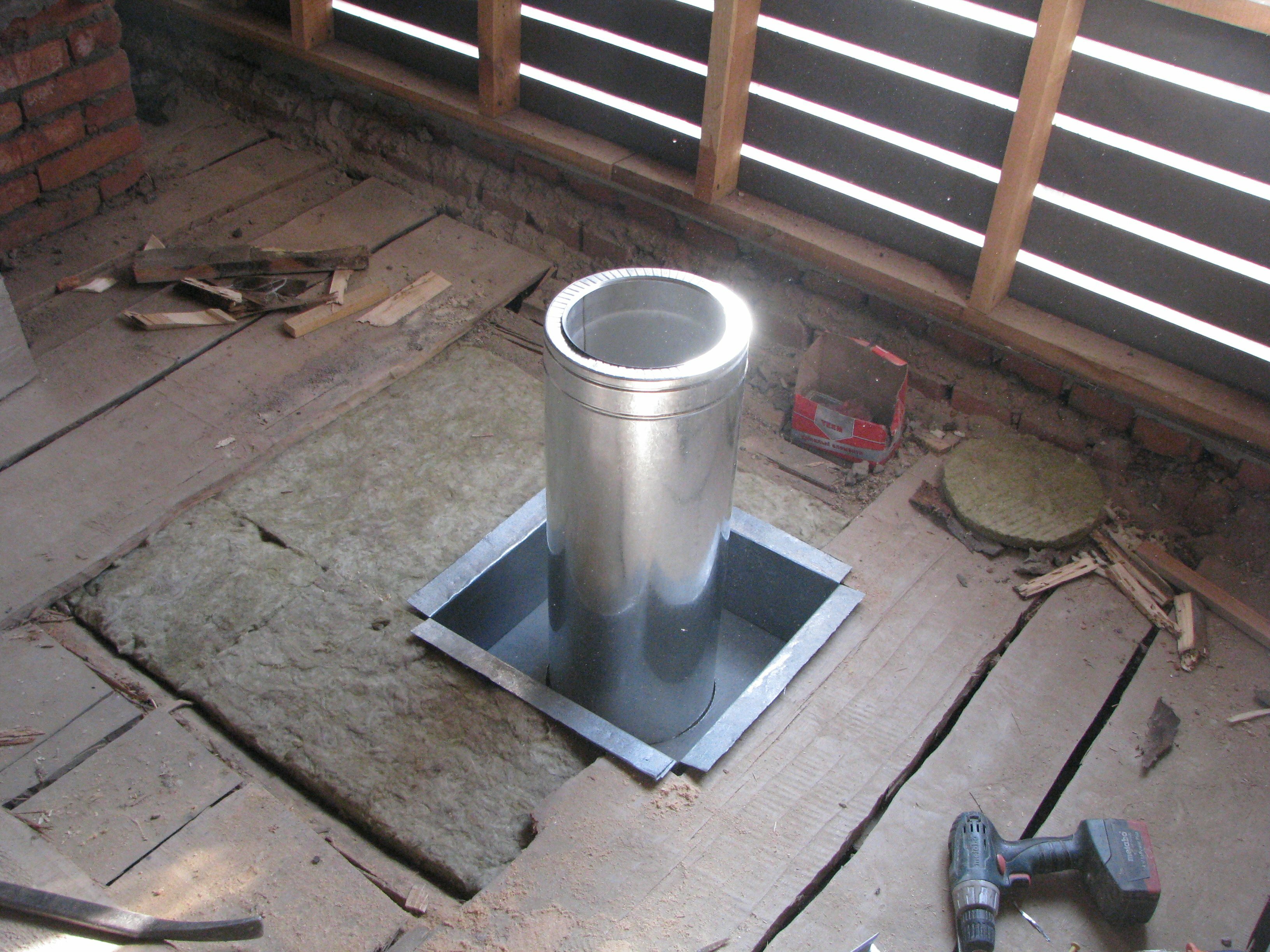

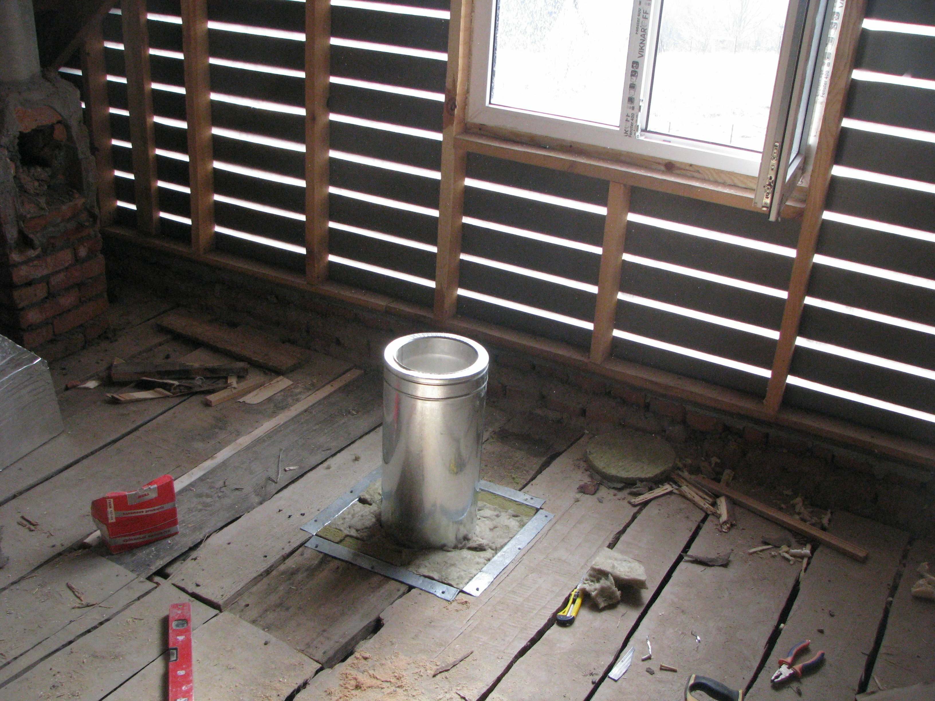

Я так розумію що якщо робити без шахти то головне зробити димохід із сендвіч та ізолювати від дерев'яної конструкції даху. Конструкція яка ізолює димохід від дерева, рамка,  продається готова? Яку вату туди треба класти? Як виготовити сендвіч самостійно? Дякую.
4 години тому, S@shok сказав:
Так продається , але будь-який бляхар виготовить вам її в два рази дешевше.
Базальтову фасадної щільності.
Купуєте голу трубу нерж. , купуєте фольгований базальтовий утеплювач 50мм в рулонах продається. Обгортаєте цим утеплювачем трубу , скріплюєте його алюмінієвим скотчем. Замовляєте в бляхаря зовнішні труби  , одягаєте зверху. Збираєте димохід докупи. Збирати потрбно по-конденсату , тобто внутрішня труба (верхня в нижню) , зовнішня навпаки.
