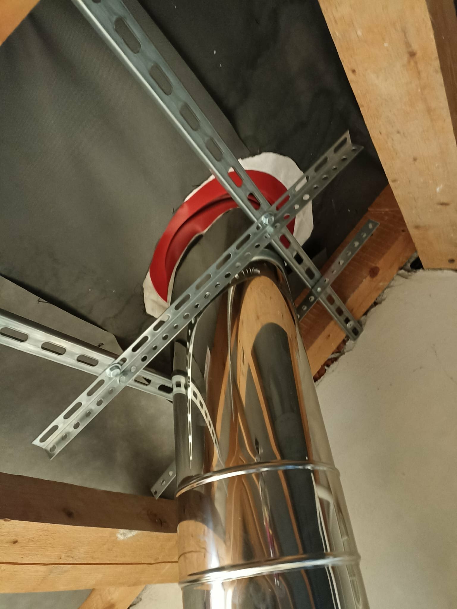

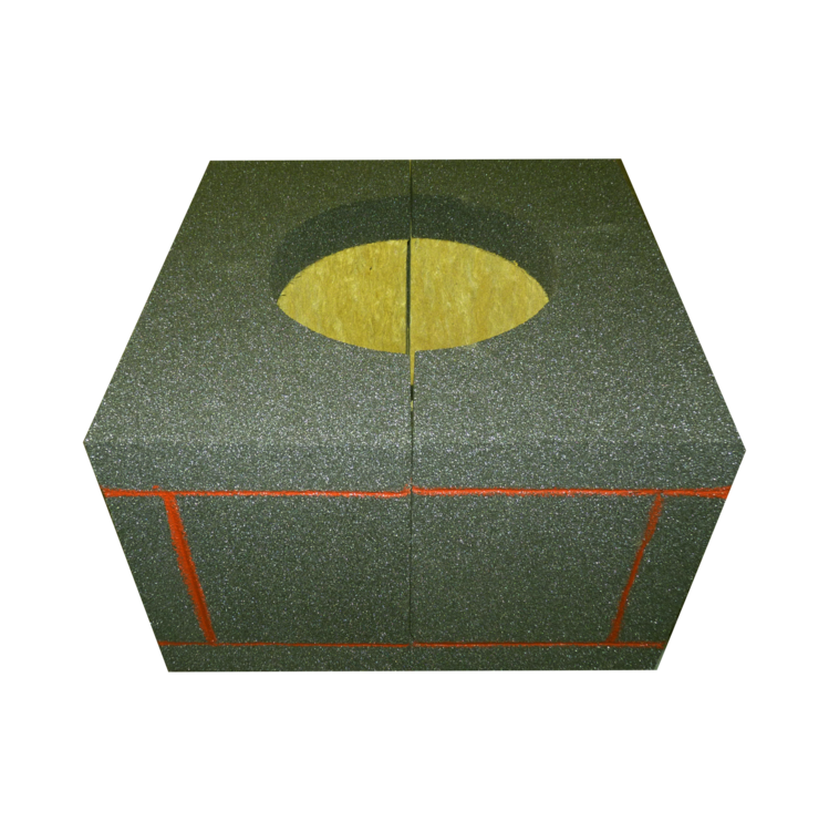

Kharkiv Опубліковано: 22 вересня 2023 Поділитись Опубліковано: 22 вересня 2023 Добрый вечер. Есть несколько вопросов по устройству дымохода, подскажите, кто в теме. 1. Выбор между тремя вариантами сендвич трубы (вентустрий, версия люкс, zig), первые два н/н, 1мм, aisi 321, последний н/н, 1мм, 304. У zig посадочное расстояние 100мм, в отличии от первых двух (55мм), и по цене немного дешевле. Какому отдать предпочтение? Или есть еще достойные варианты? 2. Как организовать проход трубы через ж/б перекрытие( плита пк 1.2м)? Ппу на чердак как сделать я разобрался, а с плитой не совсем. Можно ли просверлить отверстие немного большего диаметра, изолировать ( чем, толщина?), и просунуть в него сендвич? Можно ли через плиту пройти неутепленной трубой ( черная сталь 2мм)? Естественно проход изолировать. Или только сендвич? Как организовать отвод тепла, через потолок 1 этажа или пол 2? Желательно без колхозных решений, по возможности. 3.Если дотяну черную трубу почти до потолка 2го этажа, в бюджет влезает сенвич шидель перметр ( ~3 метров чердак + улица). Стоит ли в принципе рассматривать этот вариант с шиделем, учитывая, что там и марка стали ферритная(444), и толщина внутренней трубы 0,5.Просто у него нравиться и тот факт, что он окрашен, и крыза с зонтом. У других производителей подобного не нашёл. Посилання на коментар Поділитися на інших сайтах More sharing options...

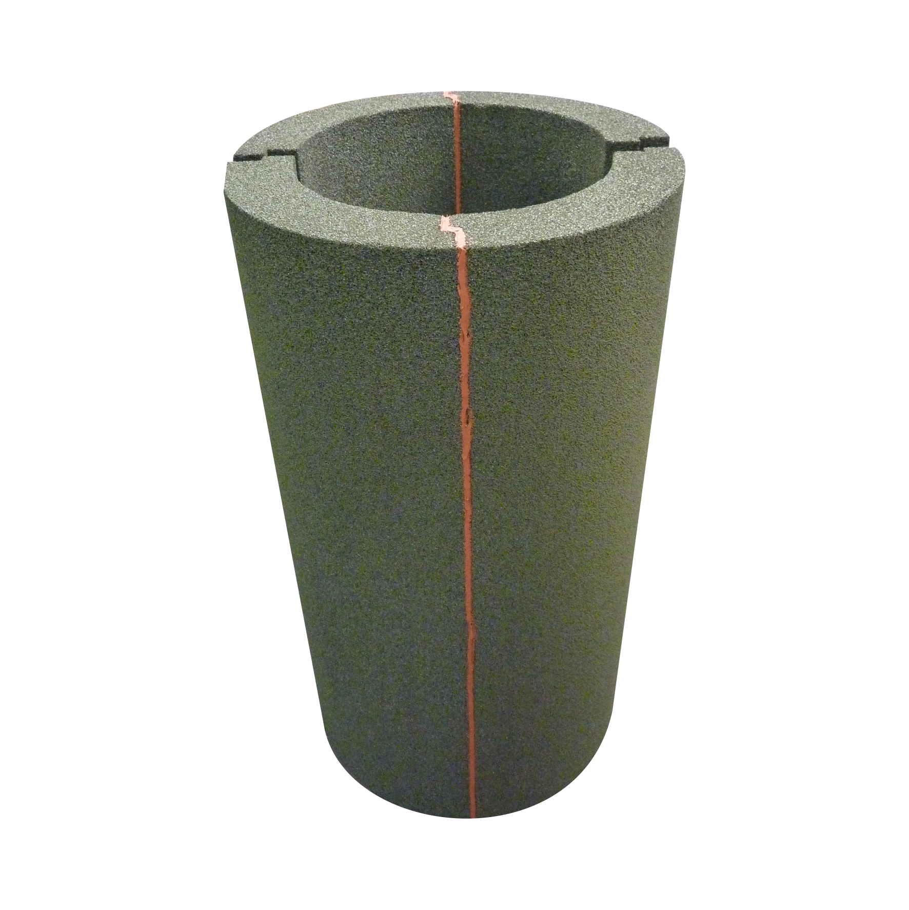

Игорь&Ира Опубліковано: 18 березня Поділитись Опубліковано: 18 березня (змінено) Чомусь биті текстові фото. Мова йде про полімерний рукав FuranFlex, який заводиться в канал і під дією гарячих газів від тт котла щільно прилягає до стінок димоходу. Змінено 18 березня користувачем Игорь&Ира Посилання на коментар Поділитися на інших сайтах More sharing options...

DimaF Опубліковано: 18 березня Поділитись Опубліковано: 18 березня 9 минут назад, Игорь&Ира сказал: Чомусь биті текстові фото. Мова йде про полімерний рукав FuranFlex, який заводиться в канал і під дією гарячих газів від тт котла щільно прилягає до стінок димоходу. У нас есть такое, и какая цена!? Посилання на коментар Поділитися на інших сайтах More sharing options...
Игорь&Ира Опубліковано: 18 березня Поділитись Опубліковано: 18 березня (змінено) 6 хвилин тому, DimaF сказав: У нас есть такое, и какая цена!? Угорщина не за горами, можу попросити транзитників. Про ціну буду взнавати. А завести металеву трубу в канал 27*14 довжиною 8-9 м і не факт, що строго вертикальний, технічно можливо? Змінено 18 березня користувачем Игорь&Ира Посилання на коментар Поділитися на інших сайтах More sharing options...

Игорь&Ира Опубліковано: 20 березня Поділитись Опубліковано: 20 березня 18.03.2026 в 09:25, DimaF сказав: У нас есть такое, и какая цена!? Посилання на коментар Поділитися на інших сайтах More sharing options...
Игорь&Ира Опубліковано: 20 березня Поділитись Опубліковано: 20 березня Представник в Кременчуці: 150 ми діаметром 10 мп. = 1300 (під газ) і 1900 (під дрова) евро. Посилання на коментар Поділитися на інших сайтах More sharing options...
DimaF Опубліковано: 20 березня Поділитись Опубліковано: 20 березня 25 минут назад, Игорь&Ира сказал: Представник в Кременчуці: 150 ми діаметром 10 мп. = 1300 (під газ) і 1900 (під дрова) евро. Бгг, традиционная гильзовка явно дешевле будет, если канал более менее прямой... Посилання на коментар Поділитися на інших сайтах More sharing options...
ks6 Опубліковано: 20 березня Поділитись Опубліковано: 20 березня 45 минут назад, DimaF сказал: Бгг, традиционная гильзовка явно дешевле будет, если канал более менее прямой... Намного дешевле. 11 труб, хомут и работа двух человек. За все максимум 350-400 евро. 2 Посилання на коментар Поділитися на інших сайтах More sharing options...
