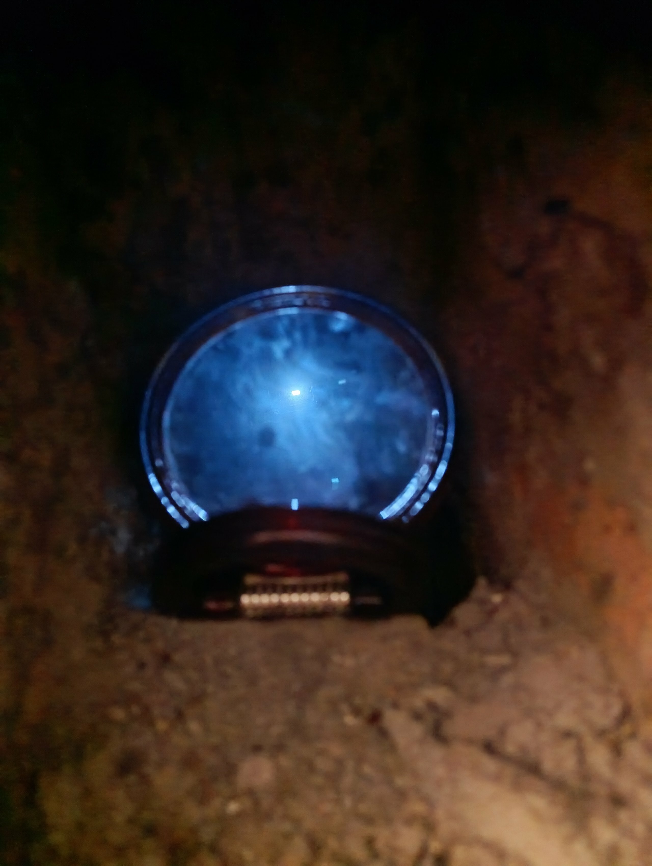

Игорь&Ира Опубліковано: 20 березня Поділитись Опубліковано: 20 березня 3 години тому, ks6 сказав: Намного дешевле. 11 труб, хомут и работа двух человек. За все максимум 350-400 евро. В каналі 27*14 реально? Є діаметром 13? Посилання на коментар Поділитися на інших сайтах More sharing options...
ks6 Опубліковано: 20 березня Поділитись Опубліковано: 20 березня 1 минуту назад, Игорь&Ира сказал: В каналі 27*14 реально? Є діаметром 13? Я бы гильзовал диаметром 12, там тот сантиметр при десяти метрах высоты ниочем, зато больше вероятность не застрять. Или квадратной 11 на 11. Это если под каминофен с 13. Или 23 на 11, там уже и каминную топку с 18см можно. 1 Посилання на коментар Поділитися на інших сайтах More sharing options...
Игорь&Ира Опубліковано: 20 березня Поділитись Опубліковано: 20 березня 8 хвилин тому, ks6 сказав: Я бы гильзовал диаметром 12, там тот сантиметр при десяти метрах высоты ниочем, зато больше вероятность не застрять. Или квадратной 11 на 11. Это если под каминофен с 13. Или 23 на 11, там уже и каминную топку с 18см можно. Це все робиться майстром під конкретну задачу чи є стандартний перелік від виробника? Посилання на коментар Поділитися на інших сайтах More sharing options...
ks6 Опубліковано: 20 березня Поділитись Опубліковано: 20 березня 28 минут назад, Игорь&Ира сказал: Це все робиться майстром під конкретну задачу чи є стандартний перелік від виробника? Производитель изготовит любые трубы. Просто есть стандартные размеры , которые как правило есть на складе. А овальные, прямоугольные и прочее естественно под заказ. Во всяком случае у Вентустрия, Столара, Лиры это так. Да и у Коминвента наверное, за Версию Люкс не скажу, возможно тоже делают нестандарт. 1 Посилання на коментар Поділитися на інших сайтах More sharing options...
DimaF Опубліковано: 20 березня Поділитись Опубліковано: 20 березня 1 час назад, Игорь&Ира сказал: Був би прямий, мене б тут не було. Но и 2 тыщи евро, вы тоже не планируете тратить)) 1 Посилання на коментар Поділитися на інших сайтах More sharing options...
Игорь&Ира Опубліковано: 20 березня Поділитись Опубліковано: 20 березня 41 хвилину тому, ks6 сказав: Производитель изготовит любые трубы. Просто есть стандартные размеры , которые как правило есть на складе. А овальные, прямоугольные и прочее естественно под заказ. Во всяком случае у Вентустрия, Столара, Лиры это так. Да и у Коминвента наверное, за Версию Люкс не скажу, возможно тоже делают нестандарт. Сфотографував через дзеркал це канал з прочистку в цоколі (світла цяточка) - це десь 12 м. Як самому перевірити розмір канала? Посилання на коментар Поділитися на інших сайтах More sharing options...
Игорь&Ира Опубліковано: 20 березня Поділитись Опубліковано: 20 березня 22 хвилини тому, DimaF сказав: Но и 2 тыщи евро, вы тоже не планируете тратить)) Однозначно. Посилання на коментар Поділитися на інших сайтах More sharing options...
ks6 Опубліковано: 20 березня Поділитись Опубліковано: 20 березня 5 минут назад, Игорь&Ира сказал: Як самому перевірити розмір канала? У Вас канал в капитальной стене или где он начинается? Посилання на коментар Поділитися на інших сайтах More sharing options...
Игорь&Ира Опубліковано: 20 березня Поділитись Опубліковано: 20 березня (змінено) 2 години тому, ks6 сказав: У Вас канал в капитальной стене или где он начинается? По центру будинку з цоколя до самого конька (майже 13 м) йде стояк з каналами (спочатку 27*14=2 і 14*14=2, а на горищі переходять, якщо не помиляюся, в 27*14=2), від якого на кожному поверсі відходять простінки. Розрахунок був на твердопаливний котел в цоколі, камін на першому поверсі та вентиляцію кухні. Одна прочистка до 14*14 є на першому та дві на горищі. Розраховую на канал 27*14 з цоколя або 14*14 з першого поверху. Котел планую на першому. Змінено 20 березня користувачем Игорь&Ира Посилання на коментар Поділитися на інших сайтах More sharing options...
ks6 Опубліковано: 20 березня Поділитись Опубліковано: 20 березня 1 час назад, Игорь&Ира сказал: По центру будинку з цоколя до самого конька (майже 13 м) йде стояк з каналами (спочатку 27*14=2 і 14*14=2, а на горищі переходять, якщо не помиляюся, в 27*14=2), від якого на кожному поверсі відходять простінки. Розрахунок був на твердопаливний котел в цоколі, камін на першому поверсі та вентиляцію кухні. Одна прочистка до 14*14 є на першому та дві на горищі. Розраховую на канал 27*14 з цоколя або 14*14 з першого поверху. Котел планую на першому. Как бы я делал, если буржуйка уже куплена и подключение без вариантов. В комнате где будет стоять каминофен перфоратором разбил бы кирпич на диаметр трубы в два канала . Сфотографировал бы оба, использовал бы для подключения который побольше и прямой. Купил бы алюминиевую гофру 130мм, подключил бы к каналу Козу и протопил час. Если норм, к этому каналу уже подключился бы нормальными трубами без гильзовки. Если деньги не вопрос, то можно и загильзовать. 1 Посилання на коментар Поділитися на інших сайтах More sharing options...
Игорь&Ира Опубліковано: 21 березня Поділитись Опубліковано: 21 березня 20.03.2026 в 18:00, ks6 сказав: Как бы я делал, если буржуйка уже куплена и подключение без вариантов. В комнате где будет стоять каминофен перфоратором разбил бы кирпич на диаметр трубы в два канала . Сфотографировал бы оба, использовал бы для подключения который побольше и прямой. Купил бы алюминиевую гофру 130мм, подключил бы к каналу Козу и протопил час. Если норм, к этому каналу уже подключился бы нормальными трубами без гильзовки. Если деньги не вопрос, то можно и загильзовать. Піч не куплена, бо обираю між Коза 6, 8 і 12. Якщо норм, то навіщо гільзовка? Сільські печі без гільзовки працюють. Посилання на коментар Поділитися на інших сайтах More sharing options...

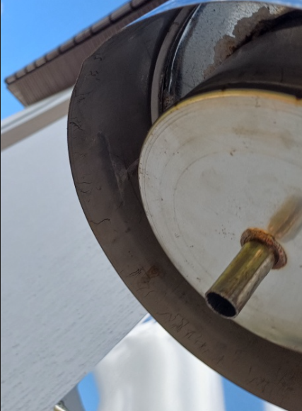

Куркуль Опубліковано: 12 серпня Поділитись Опубліковано: 12 серпня Як зняти лійку димоходу? Вже і грів і стукав і тягнув - нічого не допомагає, прикипіла намертво. Вже думаю взяти полотно ножівки, розрізати і поставити новий. Посилання на коментар Поділитися на інших сайтах More sharing options...
SantehnikPPR100 Опубліковано: 12 серпня Поділитись Опубліковано: 12 серпня Крутіть з країв саморізи і ричагом давіть. Гріти треба газовою до диму... Посилання на коментар Поділитися на інших сайтах More sharing options...
