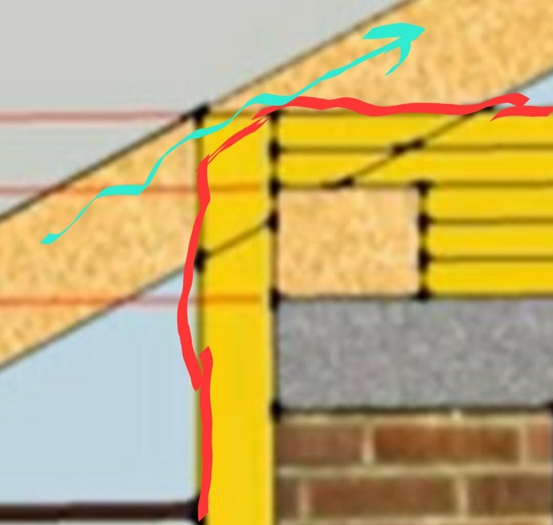

ЯД Опубліковано: 21 серпня 2025 Поділитись Опубліковано: 21 серпня 2025 (змінено) 6 хвилин тому, Иван стройка сказав: Все так, але враховуючи вартість, конструктивне рішення що порадите? По цене без понятия. Скажу сразу что зона мауерлата - самый проблемный участок. Как вы планируете утеплять со стороны улицы, с крыши или нет? Ну и там вата фасадная должна быть. Тут где то была тема про утепление мансард и мауерлата - советую посмотреть - там зона мауерлата обсуждалась несколько раз Змінено 21 серпня 2025 користувачем ЯД Посилання на коментар Поділитися на інших сайтах More sharing options...
Иван стройка Опубліковано: 21 серпня 2025 Поділитись Опубліковано: 21 серпня 2025 1 минуту назад, ЯД сказал: По цене без понятия. Скажу сразу что зона мауерлата - самый проблемный участок. Как вы планируете утеплять со стороны улицы, с крыши или нет? Ну и там вата фасадная должна быть. Тут где то была тема про утепление мансард - советую посмотреть - там зона мауерлата обсуждалась несколько раз Зі сторони вулиці вже утеплено. так, як на картинці. залашилось утеплити по плитам і зробити примикання до вуличного утеплювача. от з вибором утеплювача на горищі і виникли питання. Посилання на коментар Поділитися на інших сайтах More sharing options...
ЯД Опубліковано: 21 серпня 2025 Поділитись Опубліковано: 21 серпня 2025 1 хвилину тому, Иван стройка сказав: сторони вулиці вже утеплено Вы видели как утеплено? Между внешним утеплением и мауерлатом не должно быть пустоты, и внешняя - фасадная должна быть как на рисунке. И вот теперь с крыши это проверить, а тем более утеплить, если что, это гемор. Вот туда за мауерлат удобно крутить валик из рулонной, плитную туда просто не просунуть нормально. А так я лично бы делал плитами все поверхность Посилання на коментар Поділитися на інших сайтах More sharing options...
Иван стройка Опубліковано: 21 серпня 2025 Поділитись Опубліковано: 21 серпня 2025 29 минут назад, ЯД сказал: Вы видели как утеплено? Между внешним утеплением и мауерлатом не должно быть пустоты, и внешняя - фасадная должна быть как на рисунке. И вот теперь с крыши это проверить, а тем более утеплить, если что, это гемор. Вот туда за мауерлат удобно крутить валик из рулонной, плитную туда просто не просунуть нормально. А так я лично бы делал плитами все поверхность Звісно бачив. я ж сказав, що в мене так, як на малюнку. питання щодо щільності Посилання на коментар Поділитися на інших сайтах More sharing options...
ЯД Опубліковано: 21 серпня 2025 Поділитись Опубліковано: 21 серпня 2025 11 годин тому, Иван стройка сказав: Звісно бачив. я ж сказав, що в мене так, як на малюнку. питання щодо щільності 35-45-55 Что нравится, есть и по деньгам ок Посилання на коментар Поділитися на інших сайтах More sharing options...
#roofinspector Опубліковано: 22 серпня 2025 Поділитись Опубліковано: 22 серпня 2025 В 21.08.2025 в 02:49, Иван стройка сказал: Доброго дня. прошу допомоги. я на роздоріжжі. Надумав утеплити перекриття по панелям. холодне горище. ходити ніхто не буде. надумав спочатку "ековата" - та Юнізол зараз складно купити + доставка + задувка в моєму регіоні дорого виходить - до іншої ековати довіри нема. зараз розглядаю мінеральну вату. Питання щодо щільності. маю бажання утеплити так як на фото. Одні рекомендють рулонну - т.як горизонтальна поверхня. інші - тільки плитну. заплутався геть.. Вы нарисовали всё как бы правильно, но единственное что нужно предусмотреть вентиляционную щель 3-5 см между (очевидно предполагаемой) мембраной и утеплителем. По поводу плотности - вообще не имеет значения. Слёживание и сваливание - это полубайки-полумиф. Если качественно уложить то ничего страшного не случится. Разница лишь в том что менее плотной ватой сложней оперировать, труднее вырезать кусочек нужной формы, дольше но не более того. Я на своём веку в зоне мауэрлата использовал практически все варианты утеплителей и всё прекрасно. Место труднодоступное, иногда получаются щели, рекомендую поддувать в них монтажную пену малорасширяемую Посилання на коментар Поділитися на інших сайтах More sharing options...

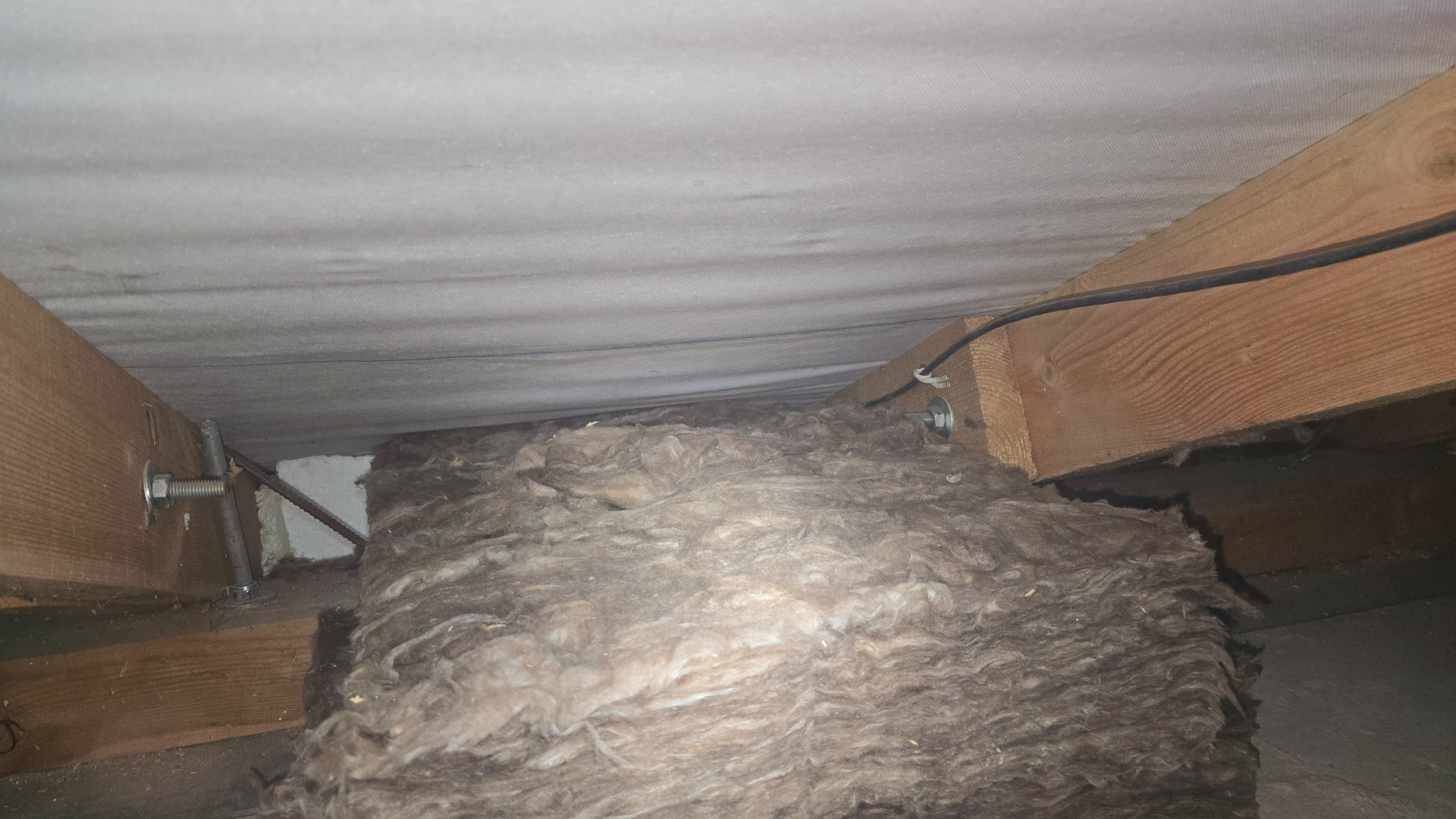

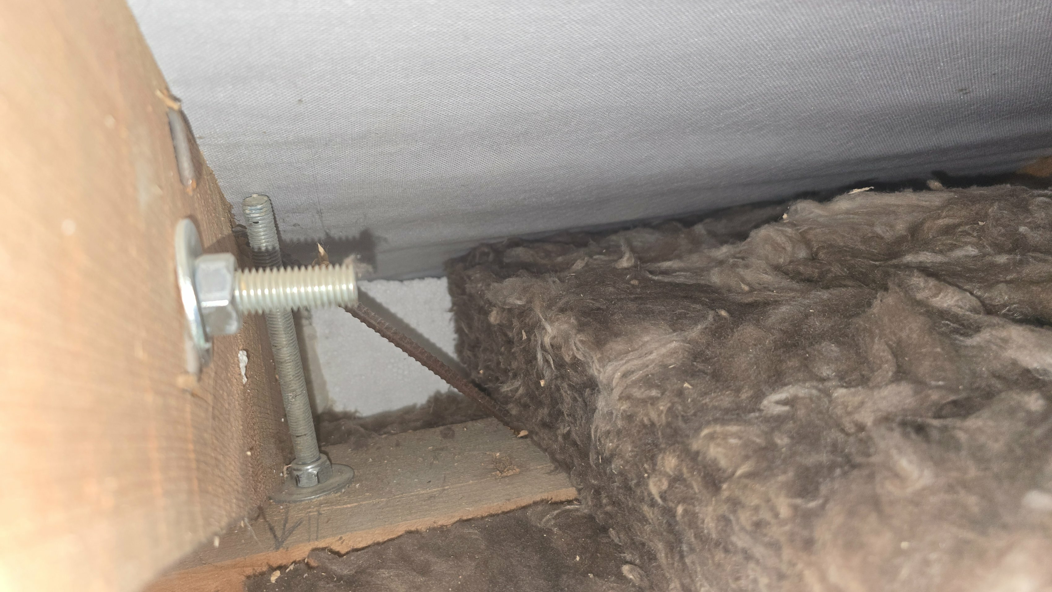

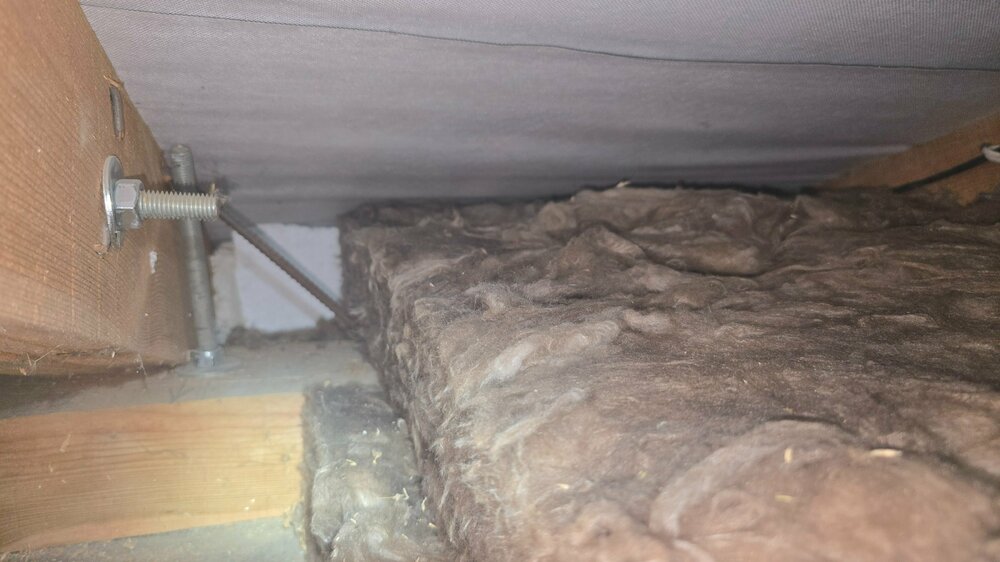

Иван стройка Опубліковано: 10 вересня 2025 Поділитись Опубліковано: 10 вересня 2025 В 22.08.2025 в 15:28, #roofinspector сказал: Вы нарисовали всё как бы правильно, но единственное что нужно предусмотреть вентиляционную щель 3-5 см между (очевидно предполагаемой) мембраной и утеплителем. По поводу плотности - вообще не имеет значения. Слёживание и сваливание - это полубайки-полумиф. Если качественно уложить то ничего страшного не случится. Разница лишь в том что менее плотной ватой сложней оперировать, труднее вырезать кусочек нужной формы, дольше но не более того. Я на своём веку в зоне мауэрлата использовал практически все варианты утеплителей и всё прекрасно. Место труднодоступное, иногда получаются щели, рекомендую поддувать в них монтажную пену малорасширяемую Купив вату KNAUF Екоборд мати, заповнив вже відстань від мауерлата до стінового пінопласта на фасаді, і починаючи вкладати над мауерлатом т. як вата пружня, вона трохи впирається в мембрану. Не підскажете з якого матеріалу, або якмм чином зробити зазор? Я поки думаю: або розслоїти вату - зробивши її товщиною 5 см тоді є гарний зазор Або щось прибити, мотузку, фанеру - але цей варіант тоудоємкий, тож можливо хтось знає ще якийсь?) Посилання на коментар Поділитися на інших сайтах More sharing options...
ЯД Опубліковано: 10 вересня 2025 Поділитись Опубліковано: 10 вересня 2025 50 хвилин тому, Иван стройка сказав: Купив вату KNAUF Екоборд мати, заповнив вже відстань від мауерлата до стінового пінопласта на фасаді, і починаючи вкладати над мауерлатом т. як вата пружня, вона трохи впирається в мембрану. Не підскажете з якого матеріалу, або якмм чином зробити зазор? Я поки думаю: або розслоїти вату - зробивши її товщиною 5 см тоді є гарний зазор Або щось прибити, мотузку, фанеру - але цей варіант тоудоємкий, тож можливо хтось знає ще якийсь?) Если у вас мембрана - то над ней уже есть зазор (если все сделано правильно) Это мембрана у вас на рисунке просто не отображена Посилання на коментар Поділитися на інших сайтах More sharing options...
Иван стройка Опубліковано: 10 вересня 2025 Поділитись Опубліковано: 10 вересня 2025 14 минут назад, ЯД сказал: Если у вас мембрана - то над ней уже есть зазор (если все сделано правильно) Это мембрана у вас на рисунке просто не отображена все вірно, але мова йде про зазор "між" мембраною і ватою. Точніше саме питання в тому, чи можна вату до мембрани притулияти? Посилання на коментар Поділитися на інших сайтах More sharing options...
ЯД Опубліковано: 10 вересня 2025 Поділитись Опубліковано: 10 вересня 2025 1 годину тому, Иван стройка сказав: все вірно, але мова йде про зазор "між" мембраною і ватою. Точніше саме питання в тому, чи можна вату до мембрани притулияти? Если мембрана то можно, если пленка - то нет Посилання на коментар Поділитися на інших сайтах More sharing options...

#roofinspector Опубліковано: 10 вересня 2025 Поділитись Опубліковано: 10 вересня 2025 10 часов назад, Иван стройка сказал: Купив вату KNAUF Екоборд мати, заповнив вже відстань від мауерлата до стінового пінопласта на фасаді, і починаючи вкладати над мауерлатом т. як вата пружня, вона трохи впирається в мембрану. Не підскажете з якого матеріалу, або якмм чином зробити зазор? Я поки думаю: або розслоїти вату - зробивши її товщиною 5 см тоді є гарний зазор Або щось прибити, мотузку, фанеру - але цей варіант тоудоємкий, тож можливо хтось знає ще якийсь?) Я зрізав куточек спеціальним великим ножем для вати. Ніяких альтернатив я не бачу Посилання на коментар Поділитися на інших сайтах More sharing options...

Иван стройка Опубліковано: 11 вересня 2025 Поділитись Опубліковано: 11 вересня 2025 8 часов назад, #roofinspector сказал: Я зрізав куточек спеціальним великим ножем для вати. Ніяких альтернатив я не бачу дякую, певно теж так буду робити. дуже проблемне місце для того щоб щось "городити" Посилання на коментар Поділитися на інших сайтах More sharing options...
Иван стройка Опубліковано: 11 вересня 2025 Поділитись Опубліковано: 11 вересня 2025 До речі. ось така в мене мембрана Strotex DYNAMIC: Плотность: 135 г/м2 +/- 5% Паропроницаемость: > = 1700г\м2\24г Прочность на разрыв: Вдоль: 215 N\5 см поясница: 105 N\5 см Температурный режим: от -30С до +120С Устойчивость к воздействию ультрафиолета: 3 мес. Размеры: 1,5м, длина 50м Материал: полипропилен, структура 4-х шаровая Пожарная классификация: E... Якщо я не буду меншувати товщину вати - отримаю додаткове утеплення, але притулятиметься до мембрани. між мембраною і металочерепицею є вентзазор. Якщо я зменшу товщину вати - менша теплоізоляція, але вата не буде притулина до мембрани. от не знаю що й робити Посилання на коментар Поділитися на інших сайтах More sharing options...
