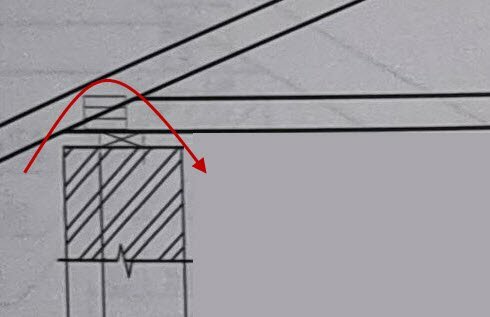

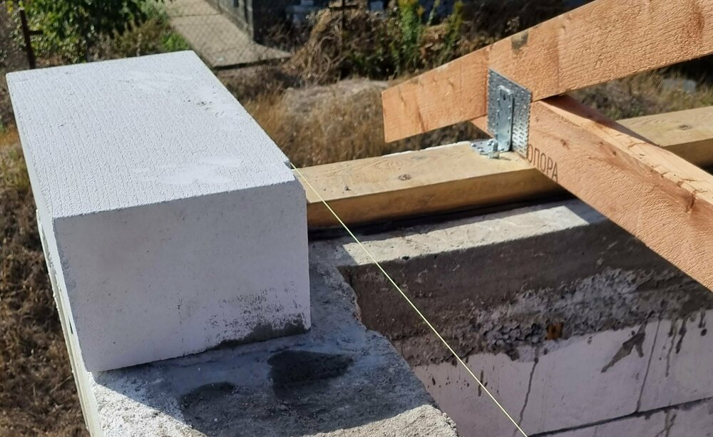

Имею со стороны улицы 10 см пенопласта обычного затем 30 см армопояс. На нем мауэрлат 150х50 на нем ферма.
Как утеплить этот узел.

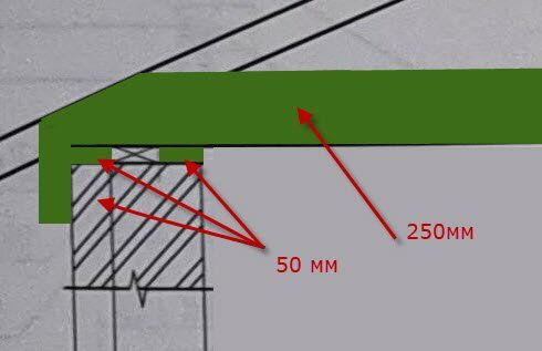

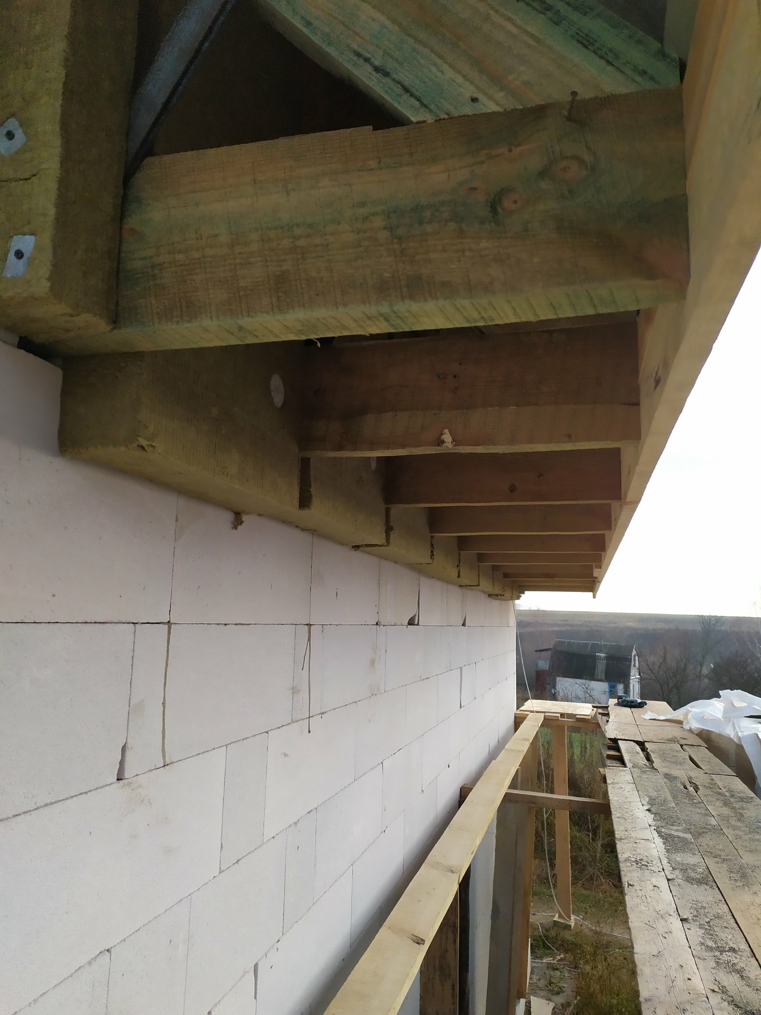

Есть 2 варианта:

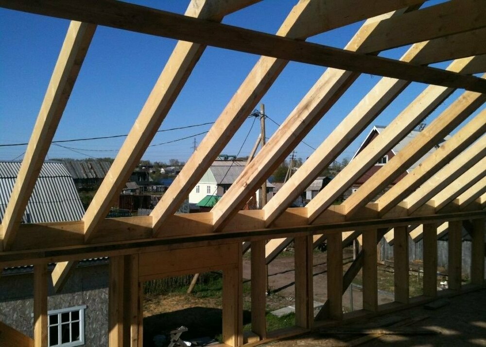

1. Между стропил вертикально монтируется т.н. ветровая доска. (1-е фото) Крепится гвоздями к мауэрлату и к стропилам. А потом утеплитель на высоту "ветровой доски". Правда тут нет балок перекрытия, но думаю, что домыслить не составит труда.

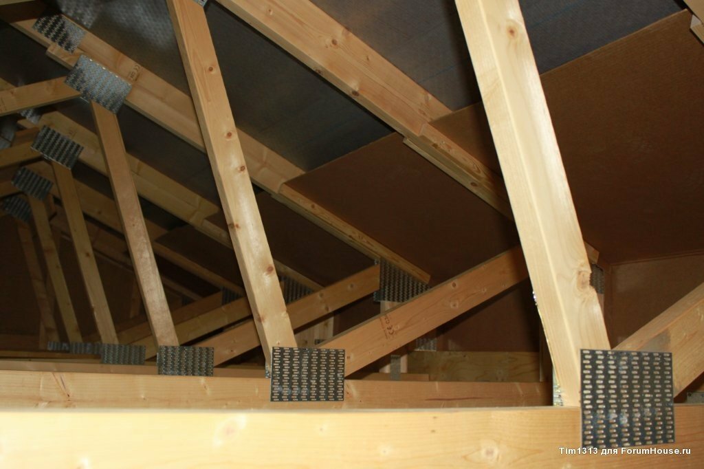

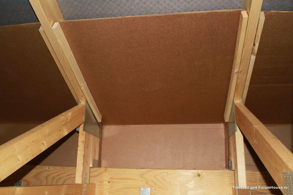

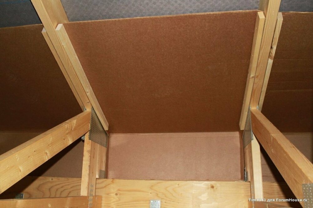

2. Между фермами монтируется  "экран" из картона, и заполняется утеплителем по высоте сколько влезет (фото 2, 3)
Этот вариант применяется, в основном, когда перекрытие утепляют толстым слоем эковаты.

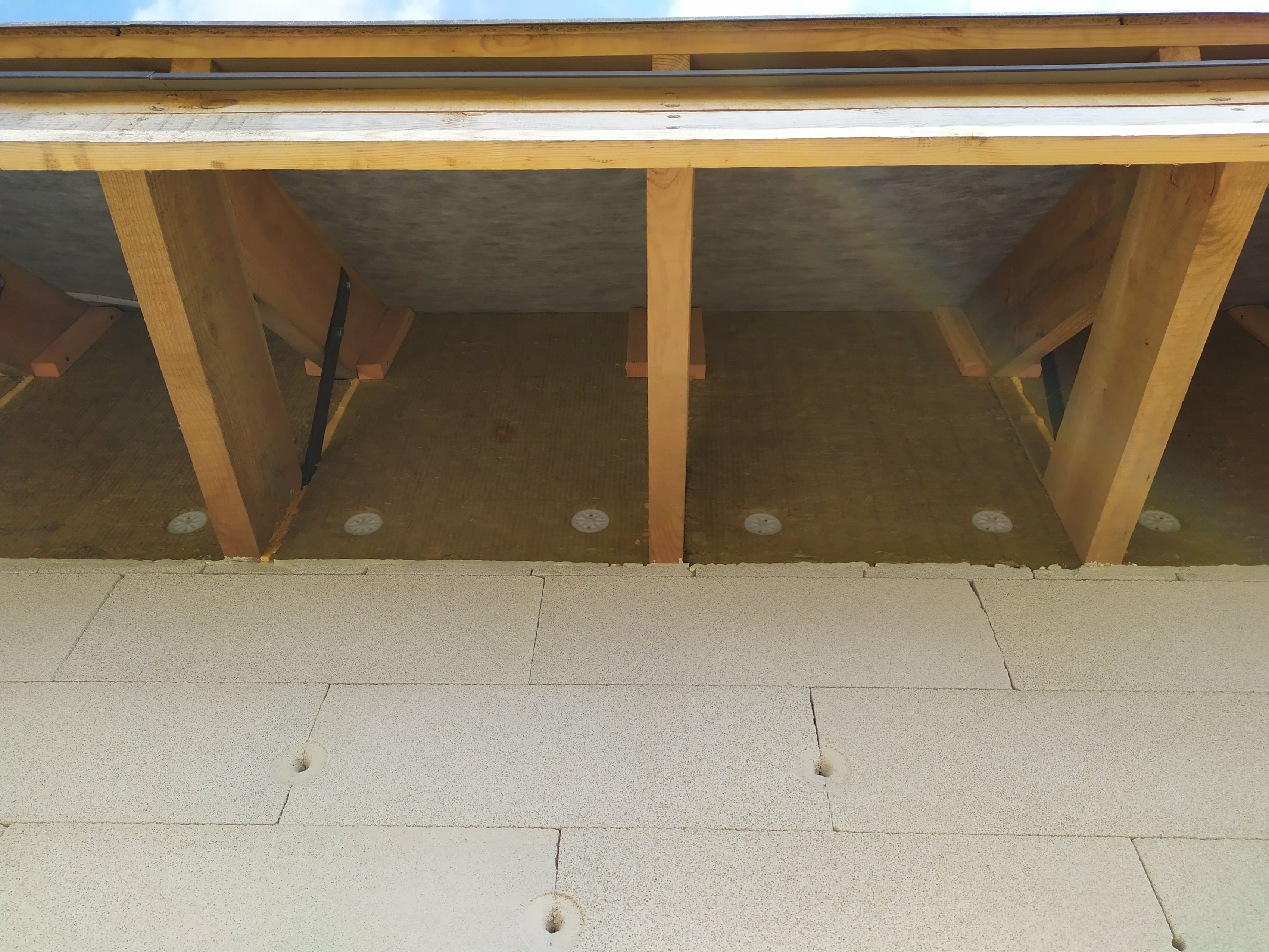

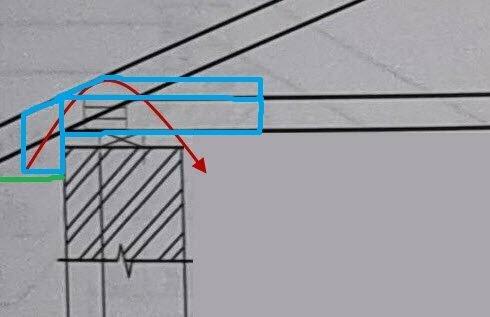

Вам потрібно створити замкнений тепловий контур будинку. Всередині цього контуру не буде важливо куди , що і на скільки ви будете опускати , ніякого конденсату вже не буде.

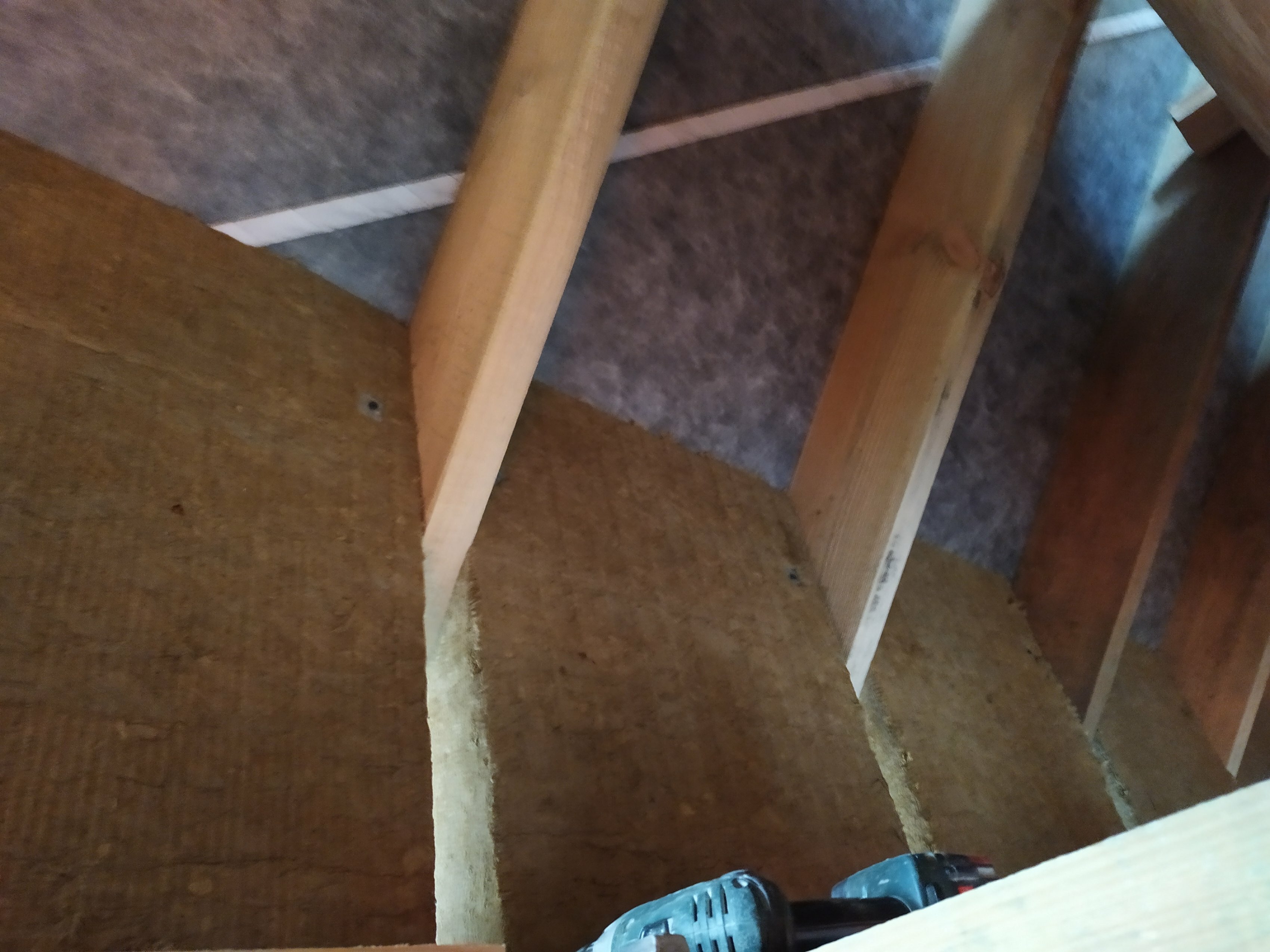

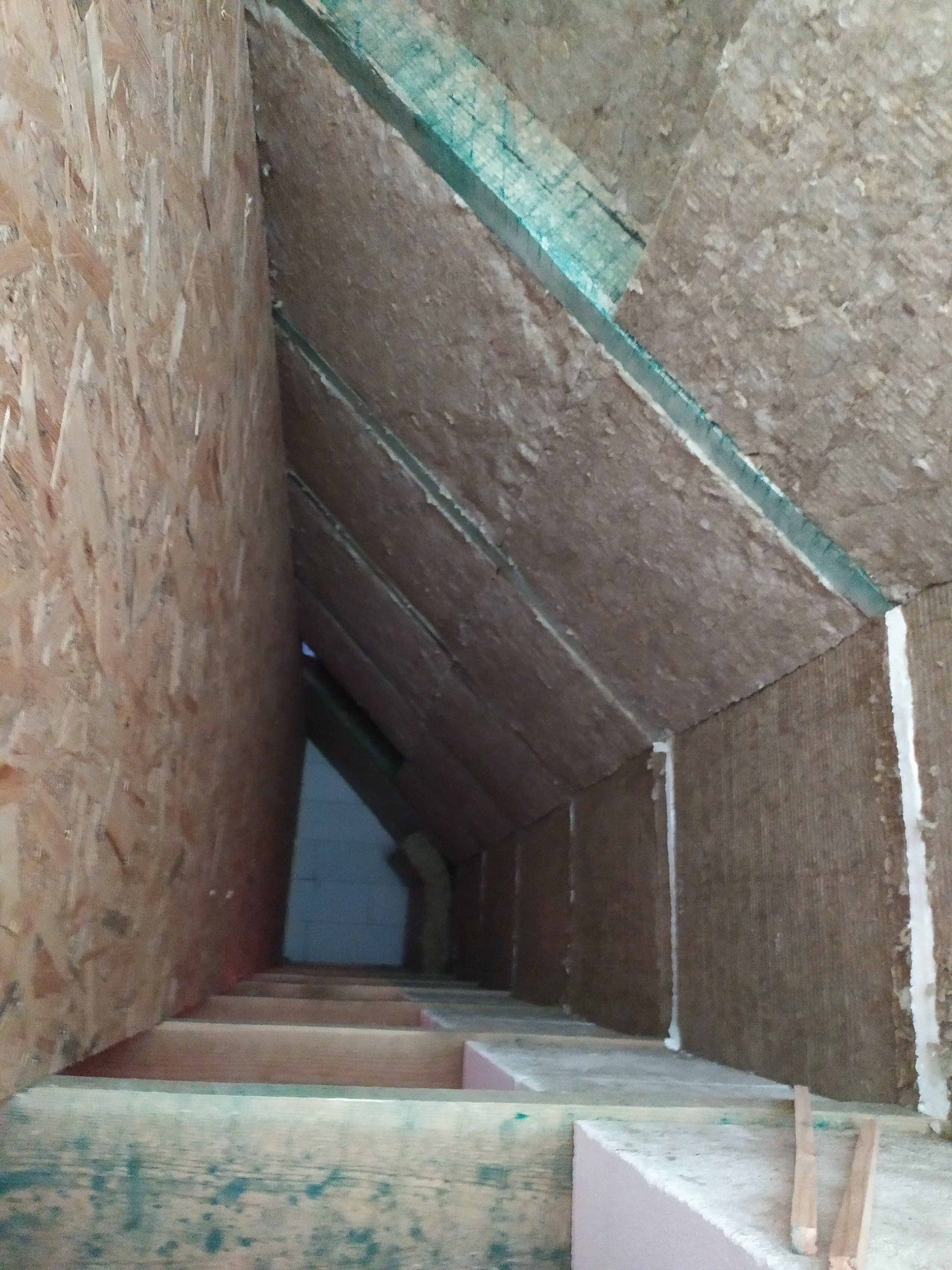

Між кроквами зі сторони вулиці монтуєте мінвату ось таким чином.
Потім ця вата з'єднається з фасадним утеплювачем.
Далі , якщо у вас мансарда , то з'єднуєте її з ватою яка вкладається між кроквами .
Якщо холодне горище , то з ватою яка вкладається між балками.
Таким чином ви отримаєте замкнений тепловий контур.

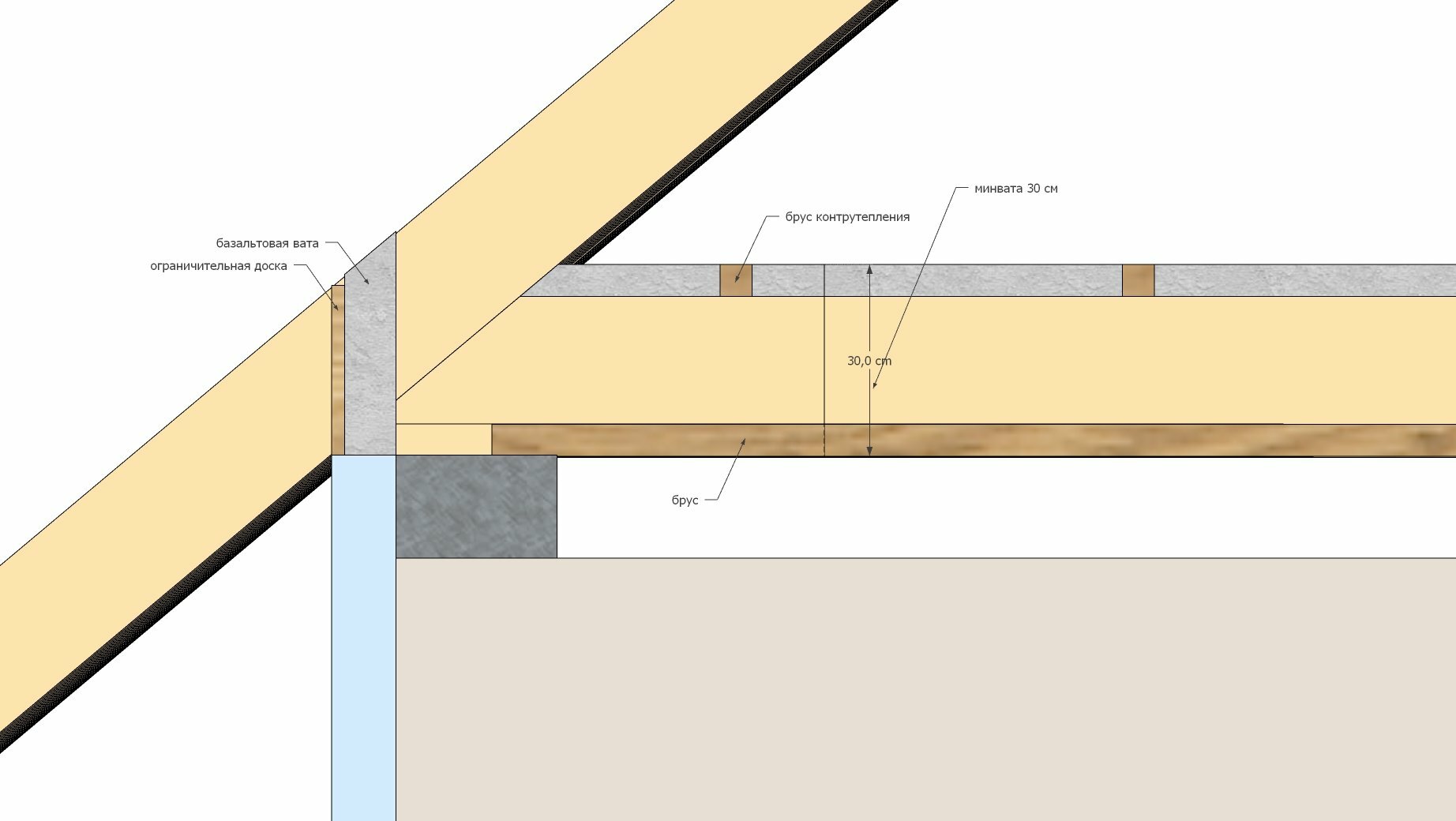

Опустить потолок - не проблема - подбиваете снизу ферм брусок 50*50, с шагом 400 мм по центрам, и к ней крепите гипс.
Но главное, что бы между подшивой потолка (гипс) и утеплителем, смонтировать пароизоляцю. Можно ПИ крепить к фермам, а потом брусок (контр-реку) - так делают скандинавы + по контррейке еще 50 мм утеплителя (туда кабеля освещения), и снизу уже ГКЛ (гипсокартон)
В качестве пароизоляции (ПИ), проще и дешевле - это ПЭ пленка - желательно из первичного ПЭ, хотя и на важно.
В чем выгода ПЭ пленки, в отличии от заводской ПИ - заводская выпускается шириной рулона 1 м + 10 см (на перехлест)=1,1 м.
ПЭ пленка выпускается в "рукавах", шириной 1,5 м, но это "рукав, при развороте которого, получаем холст, шириной 3.0 м.......

Не можна. Вата м'яка , врізавши її більшою за необхідне на 1,5см , ви зможете її туди щільно запихнути. З пінопластом таке не проканає.
19 хвилин тому, V.K.L сказав:
Утеплять не планировал. На мой взгляд этот узел не решит мою задачу в моем случае.
Вирішує , навіть якщо не будете утеплювати. Зелене , то софіт.

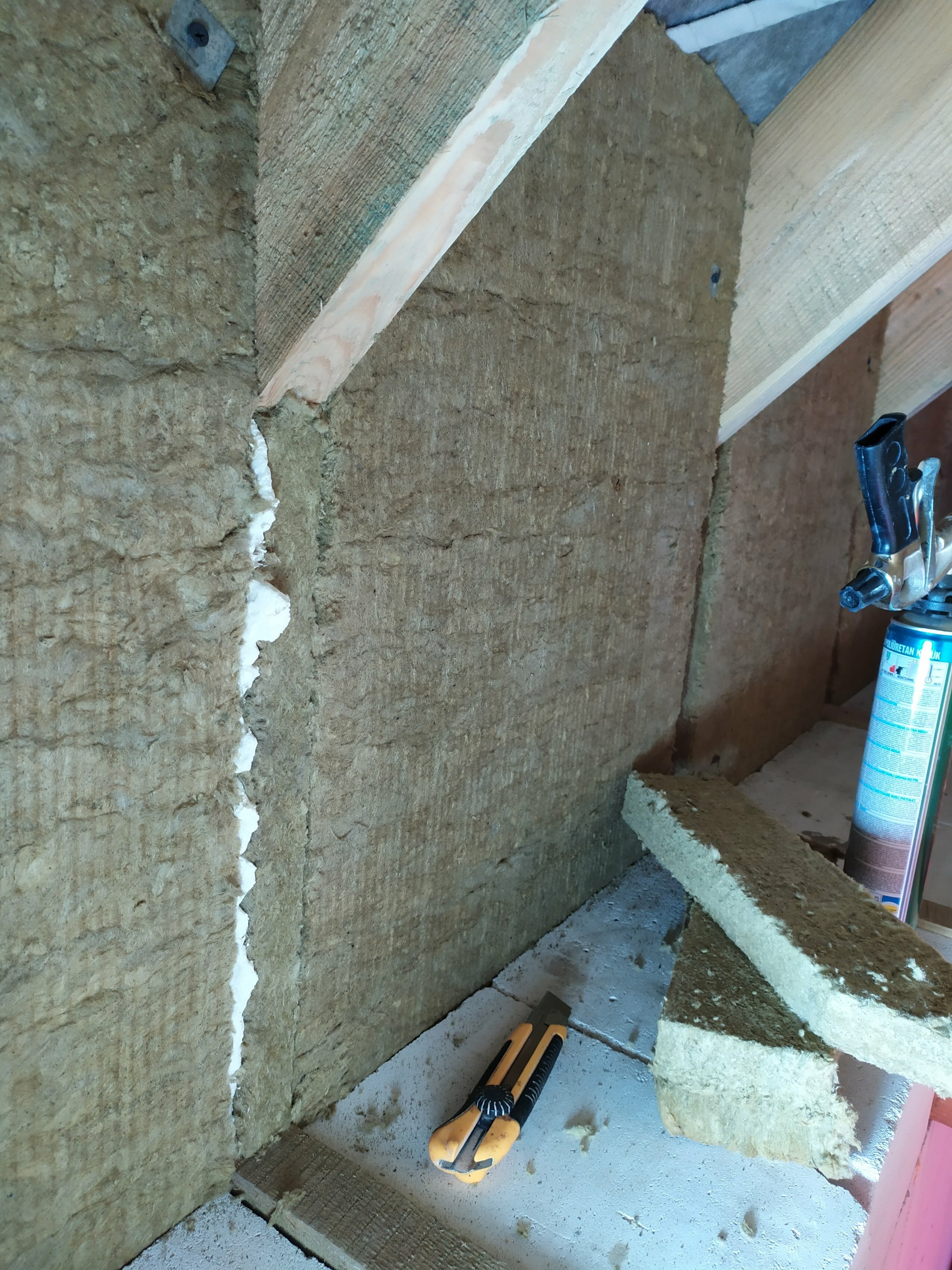

а сколько см должна быть вата? делаю так? какую вату лучше применить базальт а производитель?
Змінено користувачем V.K.L
Чим більше , тим краще. Оптимально 300мм. Той участок , що будете монтувати зі сторони вулиці  повинен бути фасадної щільності . Вся інша вата звичайної , 30-40 кг/куб.м , в матах.
25 хвилин тому, V.K.L сказав:
Так , базальт. При виборі дивіться щоб пачки тримали свою геометричну форму.
А можно все-таки сделать так, просто 100 мм вату плотно вставляем на пену к пенопласту и все, чтоб не делать в нахлест на пенопласт?
Я правильно понимаю если будет 100 вата то между мауэрлатом не надо ни чего закладывать?
Можна , але нахлест в рази зменшить ймовірніть продування цієї щілини.
14 годин тому, V.K.L сказав:
Усі пустоти мають бути закладені утеплювачем.
ПС... ІМХО. За вашої конструкції мауерлат там нафіг не потрібен. Одна морока з його утепленням.
