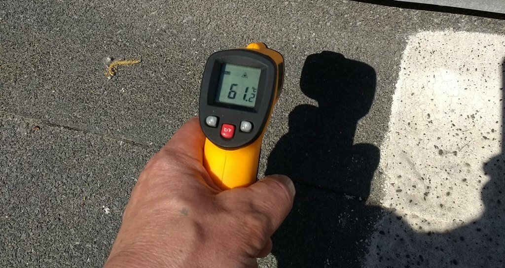

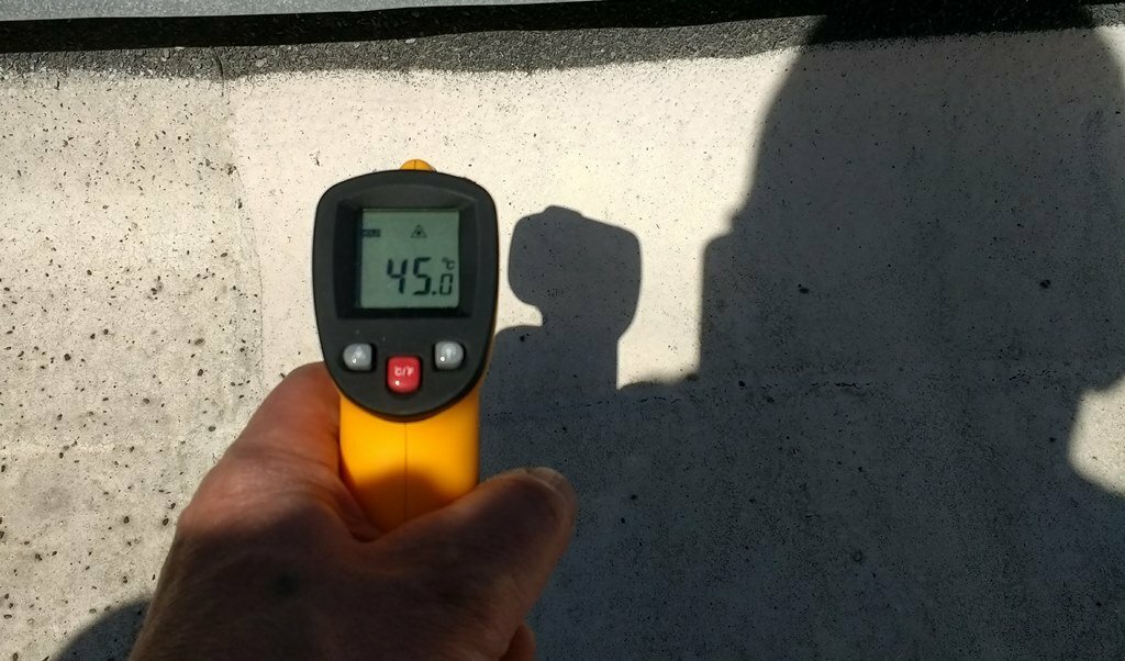

Все эти мастики реально снижают температуру кровли. Ниже фото. Это полиуретан (5 лет после нанесения) температура воздуха +33С, время 15.00.
