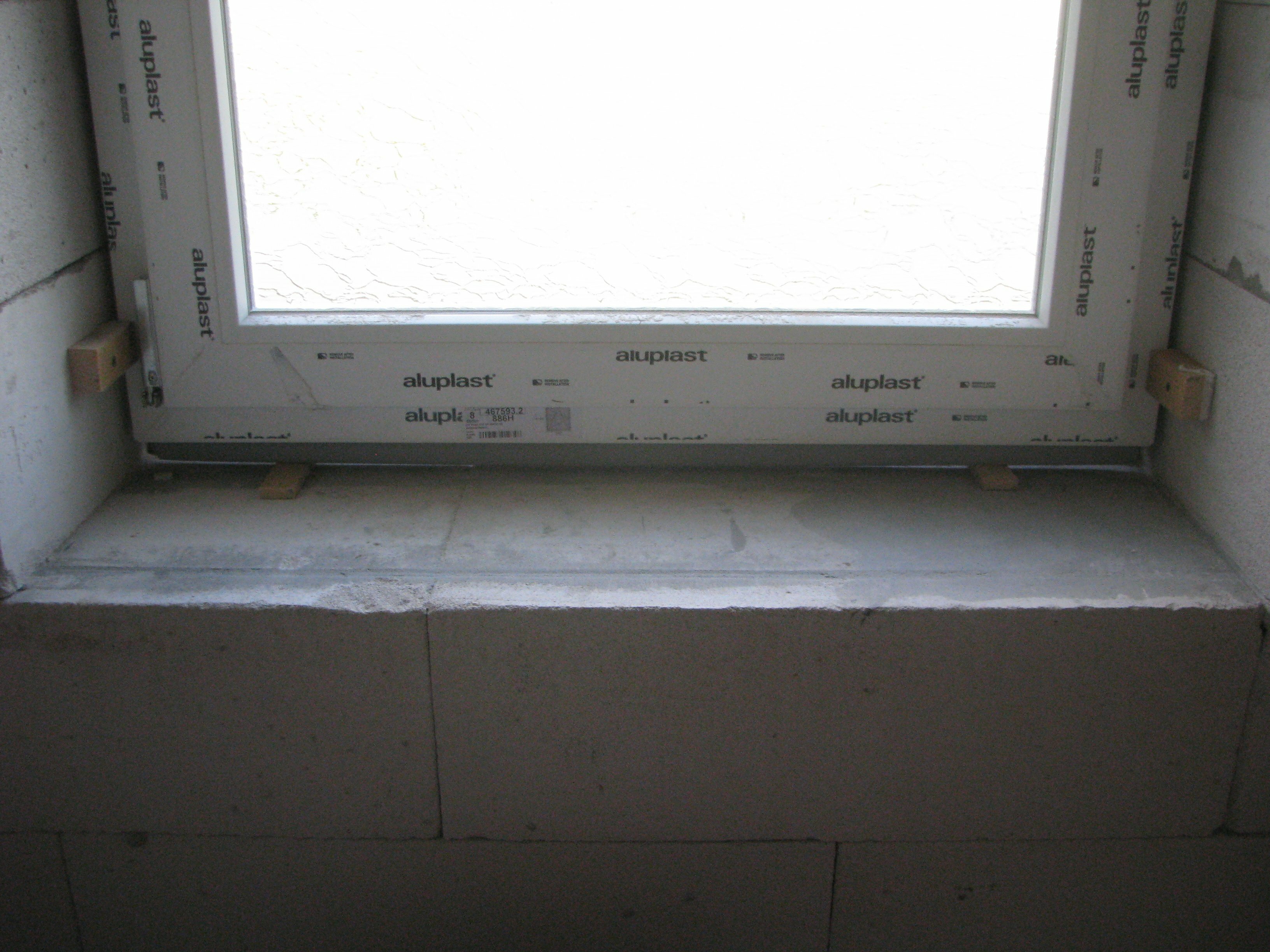

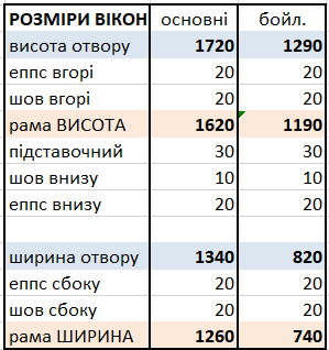

Маю по своїй недобудові віконні отвори 1340*1720 з висотою від підлоги 730мм. (під вікном радіатори 500мм висотою 120мм від підлоги)
Треба візначитись з розмірами вікон для замовлення.
Планую встановлювати як Тєрєхов розповідає у відосику.
З шириною ніби все ясно: 1340 ширини - (20мм на ЕППС + 20 на шов) * 2 = 1260мм ширина вікна.
У верхній частині ті самі 20мм+20мм, а ось як внизу бути незрозуміло.
Знайшов багато розмов, як важливо правильно приклеїти профіль, та не знайшов толкових пояснень, на що опирається вікно і як/чим закривається нижній шов?
У відео обговорюється варінант замість підстановочного профілю поставити ЕППС і організувати опори в точках спирання. І теж не зрозуміло, як організувати нижнє примикання ЕППС до цегли. А без цього вузла, само собою, незрозуміло, якої висоти будуть вікна.
Як я розумію, якщо щілину між профілем і цеглою задувають піною, тоді вона повинна бути 15-20мм. Значить підставочний профіль треба спирати на ті самі колодки - точки опору. Або, при ідеально горизонтальному і рівному краю отвору, підставочний профіль поставити прямо на цеглу з якимось герметиком. Та це тільки здогадки.

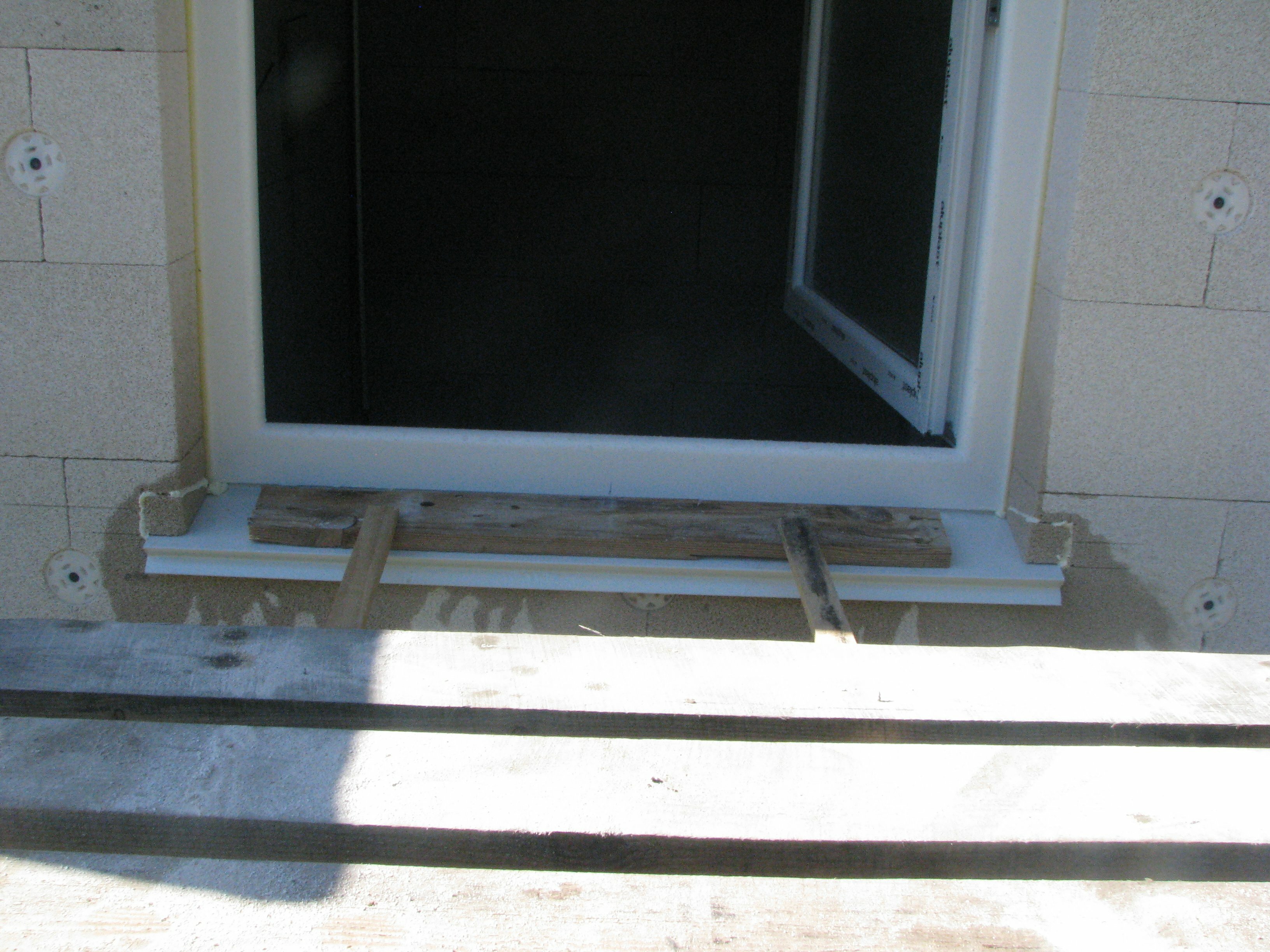

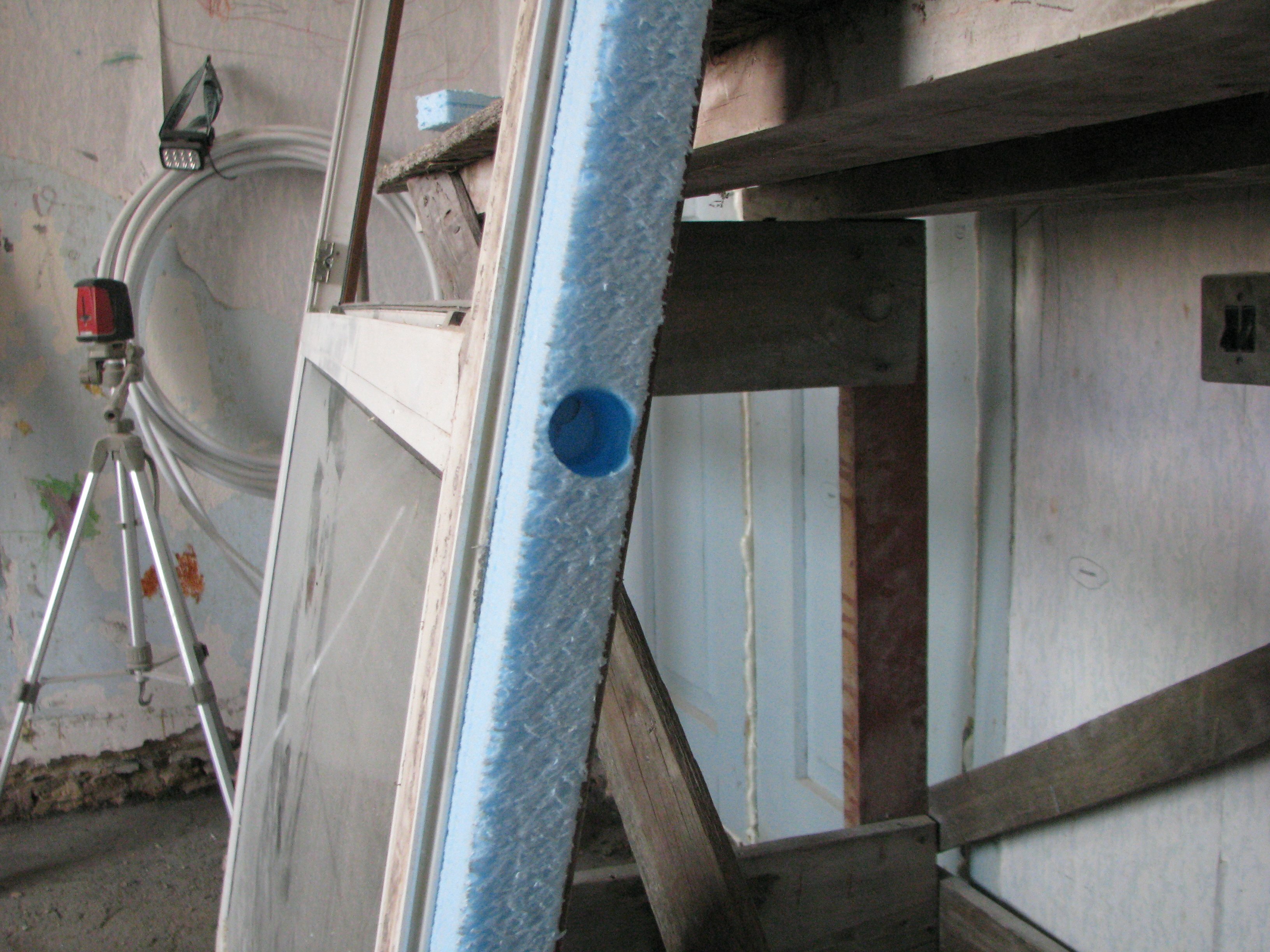

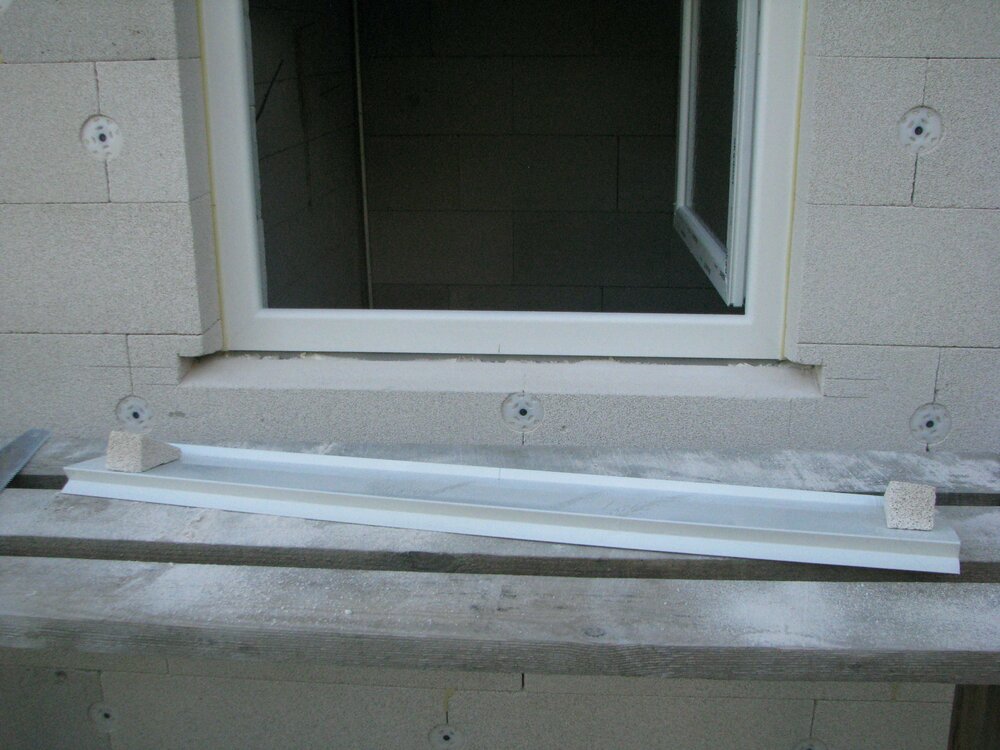

Переставляв у себе вікна , робив так: Підставочний профіль викидав , замість нього в ті самі пази врізав ЕППС . В ключових точках опирання в ЕППС висвердлював отвір і вставляв туди на піну відрізок ППР труби Д32, довший за ЕППС на 1см. І далі все це встановлював в отвір.
У вас зовнішнє утеплення є , буде ?
  • Дякую 1
Дякую. Саморізи для відливу в ЕППС не триматимуться. Вистачає герметику і піни чи якийсь хитрий спосіб?
Я правильно розумію, що достатньо ЕППС завтовшки 30мм?
Утеплення нема, буде. Вікна ставитиму по зовнішній площині стіни. Потім утепленням сформуємо чверть.

Відлив саморізами не кріпиться.

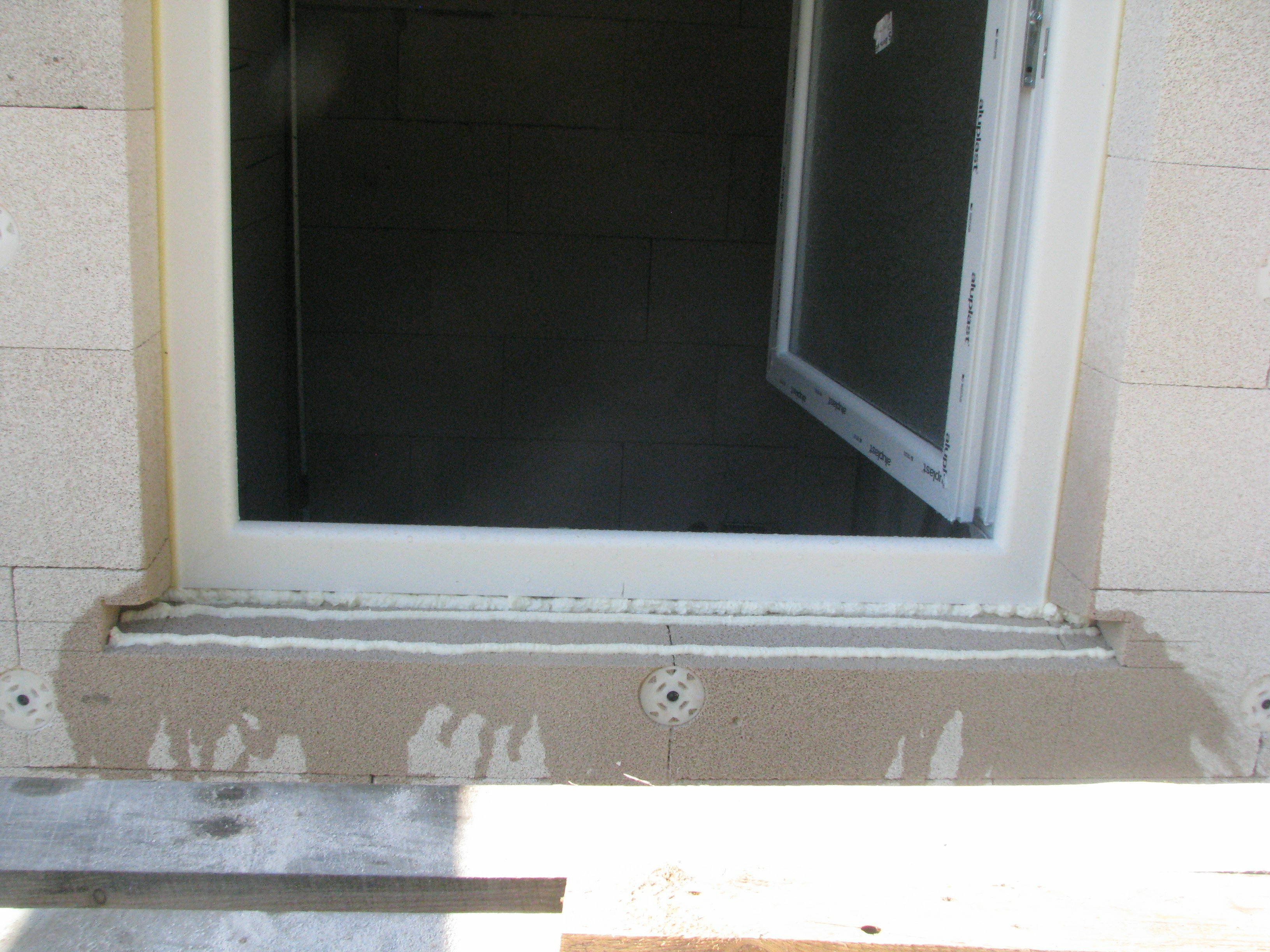

Якщо буде утеплення , ось приклад реалізащії нижнього примикання.
Тільки що, AndryG сказав:
В залежності від ширини віконної рами , чим ширший тим тепліший. Головне щоб зі сторони приміщення рама виступала хоча б 5мм (щоб завести під неї підвіконня), зі сторони вулиці 2мм (щоб завести відлив)

Якщо взяти пиріг 20мм ЕППС на цеглу, 10мм шов, 30 підставочний дорівнює 70мм. Це півіконня виходить висотою 730 + 70 = 800мм.

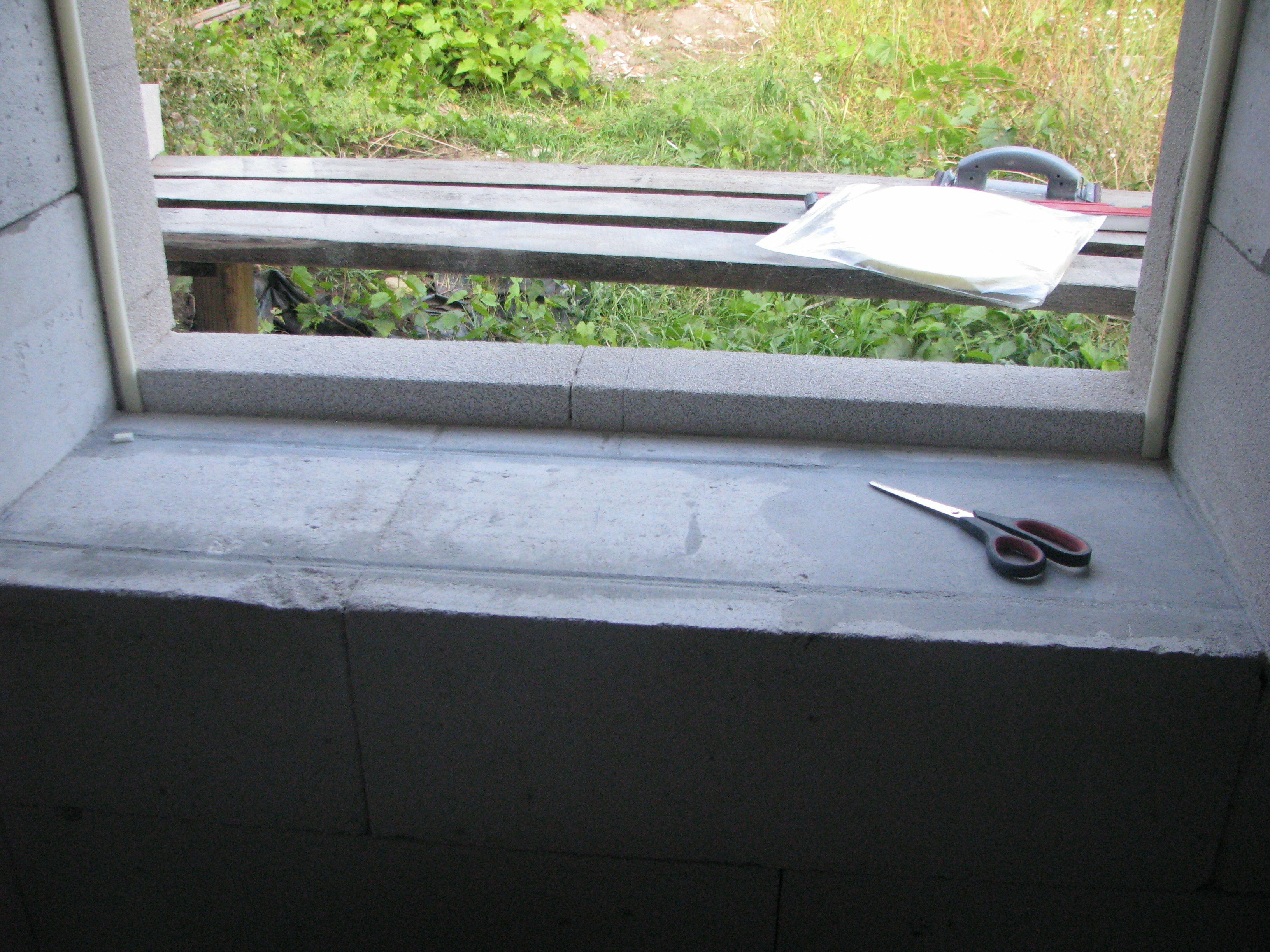

Я так розумію, Ви самі збираєтесь монтувти, тому час і натхнення маєте. :) Тому радив би (у разі потреби) вирівняти нижню поверхню до стану майже ідеальної, наклеїти ЕППС і ставити вікно з підставочним профілем на нього. А під опорні колодки просто зробити прорізи в ЕППСі.
16 годин тому, AndryG сказав:
Взагалі не зрозуміло, як розрахувати висоту нижнього вузла.
1. Рівняєте нижню частину отвору по рівню (робите стяжку).
2. Якщо у вас вікно з теплим підставочним профілем , то просто ставите вікно з ним на стяжку. Цей профіль це - те саме ЕППС тільки трохи щільніше  , і по моємо воно розраховано на вагу вікна (тут можу помилятись).
2.1 Якщо вікно без цього профіля , то замість нього використайте ЕППС , так як я наводив вище.
3. Після того як поставили вікно , зі сторони приміщення там де буде підвіконня , на всю площу клеїте ЕППС необхідної висоти , з розрахунку щоб потім влізло підвіконня. Цим самим ви перекриєте можливу щілину між підставочним профілем та стяжкою отвору , а також захистите майбутнє підвіконня.

 - по периметру ЕППС 20мм (клей BauGut KLT 25кг)
 - теплий профіль 56*30 (для профілю 70)
 - бокові та верхній шви 20мм, нижній 10мм

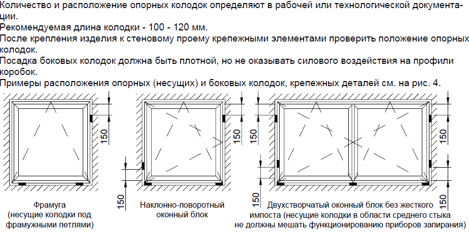

 - для монтажного клина вирізати в ЕППС посадочні гнізда. Вирішив, що дірка в ЕППС під клин краще, ніж взагалі без ЕППС і @Alik підтвердив ідею.
 - клин знайшов максимум 20х45х150. В руках їх не тримав. Якщо не буде вистачати, то підкладу до стіни в ЕППС пластик який-небудь. Проситься підкладка для склопакетів та їх продають пакетами по 1000шт - наріжу з чогось. Хм. Може, обрізки з тепл. профілю?
 - піна Soudal flexifoam. По ідеальним умовам з 30% запасом виходить три балони на шість здорових вікон і одне менше.
 - про стрічки, герметики і т.п. думатиму після  замовлення вікон.
Так і з розмірами вікон визначились:
Якщо не ліньки, підтвердіть, будь ласка, хоч одним словом мій план.

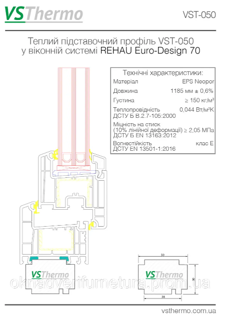

Профіль 150кг/m3. Він просто зобов'язаний витримати все і трошки більше.

Знайшов у Рекомендаціях по монтажу від Rehau малюнок про опорні колодки. Перегукується з відосиком вище в темі.

872662850_image.png.bd8cf9c3d245873c1097b12f50a46d6e(1).png.9c99ae986e78b442a4af24e5064a7fe5.png

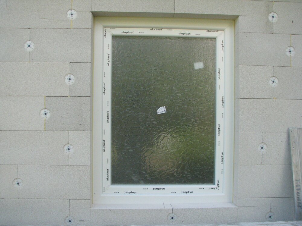

15 хвилин тому, AndryG сказав:
Була думка так зробити. Вирішив, що у такому випадку буде, як каже Терєхов, "розрив теплого контуру" по зовнішньому ребру отвору пів відливом.
Не буде , зовнішній утеплювач повністю перекриває підставочний профіль.
IMG_3149.thumb.JPG.072522bfd5db2fb21ebef528070508a6.jpg.666d92199b384128862ca6e110721e66.jpg
