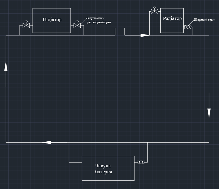

Bobo_S Опубліковано: 26 жовтня 2023 Поділитись Опубліковано: 26 жовтня 2023 Доброго дня! Я новачок, як на форумі, так і в темі, в якій хочу розібратись, тому не судіть суворо, якщо я десь буду використовувати не правильні слова, або познаки. Я заїхав у приватний двоповерховий будинок з центральним опаленням і тепловим лічильником, система опалення однотрубна (навів приклад розв'язки другого поверху на прикріпленому зображенні, перший аналогічний). Хочу розібратись, як використовувати опалення "розумно", щоб не переплачувати зайві гроші. Бачив на просторі інтернету, люди робили "балансування системи опалення" придавлюючи "обратку" і таким чином в них були наступні радіатори гарячіще. В прикладах були котли і двотрубна система. Я розумію що в їх випадку, їм потрібні дані маніпуляції, для вирівнювання температури в системі ну і щоб в котел не поверталась гарячий теплоносій. 1) Можна застосовувати дану практику і чи буде вона працювати? Я розумію, що шаровим краном сильно не порегулюєш, але відштовхуючись від моєї ситуації. Що буде відбуватись, якщо я буду придавлювати "обратку" на радіаторі. 2) Що буде відбуватись, якщо я буду придавлювати "обратку" безспосередньо на магістралі? Перш за все, хочу подякувати кожному, хто вже прочитає мій "текст" 😃 Щиро дякую зазделегідь, хто спробує мені пояснити! Посилання на коментар Поділитися на інших сайтах More sharing options...

Tarantino Опубліковано: 26 жовтня 2023 Поділитись Опубліковано: 26 жовтня 2023 Придушення обратки - також може знизити температуру в приміщеннях - але мабуть більш нерівномірно (в останніх впаде сильніше), але навіщо якщо можна регулювати на радіаторах? 1 Посилання на коментар Поділитися на інших сайтах More sharing options...

naupv Опубліковано: 26 жовтня 2023 Поділитись Опубліковано: 26 жовтня 2023 Термоголовки там не самий кращий варіант- ленінградка і нижнє підключення і напевно орендуємий будинок. Мабудь і крани стоять як мін 3/4 а то і дюйм. Тре гратися кранами на зворотці. Тільки не зрозуміло, що ви хочете добитись? Ви ще не знаєте яку сер температуру видає ЦО по палатам у зимку, а вже хочете щось регулювати. 1 Посилання на коментар Поділитися на інших сайтах More sharing options...
Сергей Стрельник Опубліковано: 26 жовтня 2023 Поділитись Опубліковано: 26 жовтня 2023 Ви написали що у Вас тепловий лічильник. З нього розрахунок йде в ГКал і рахує він по різниці температур подачі і обратки. Тому все що ви будете регулювати прямолінійно відобразиться на температурі в будинку і на затрачену енергію=гроші. 1 Посилання на коментар Поділитися на інших сайтах More sharing options...
Bobo_S Опубліковано: 26 жовтня 2023 Автор Поділитись Опубліковано: 26 жовтня 2023 21 хвилину тому, naupv сказав: Термоголовки там не самий кращий варіант- ленінградка і нижнє підключення і напевно орендуємий будинок. Мабудь і крани стоять як мін 3/4 а то і дюйм. Тре гратися кранами на зворотці. Тільки не зрозуміло, що ви хочете добитись? Ви ще не знаєте яку сер температуру видає ЦО по палатам у зимку, а вже хочете щось регулювати. Є дані за рахунок опалення в минулому році. Хочу до зими підійти підготовленими в плані теорії, знати, що саме і де регулювати, не втрачаючи час на експерименти, грубо кажучи. 8 хвилин тому, Сергей Стрельник сказав: Ви написали що у Вас тепловий лічильник. З нього розрахунок йде в ГКал і рахує він по різниці температур подачі і обратки. Тому все що ви будете регулювати прямолінійно відобразиться на температурі в будинку і на затрачену енергію=гроші. Так, я розумію. Що він рахує (т1-т2) * м3. От наприклад хочу дізнатись, яким чином можна збільшити температуру "обратки". Витрати я розумію, що просто прикрутивши подачу. 2 години тому, Tarantino сказав: а що це міняє? де не регулюй на віддачу тепла впливає протік - і немає різниці яким краником ви його знизите Можливо таким чином збільшиться температура "обратки", не знаю, тому і питаю) Посилання на коментар Поділитися на інших сайтах More sharing options...

tayatlas Опубліковано: 30 жовтня 2023 Поділитись Опубліковано: 30 жовтня 2023 В ленинградке ОЧЕНЬ важно обеспечить избыток давления в системе. В противном случае рискуете просто получить холодные батареи. Исходя из этого: 1) ВСЕ регулировки кранами осуществляются ТОЛЬКО на обратке. Если вы прикрутите кран на подаче - рискуете получить по факту теплоноситель, который движется просто по магистральной трубе "не заходя" в радиаторы. 2) Если батарея неравномерно прогревается - прикрутите кран на ВЫХОДЕ батареи 3) Если батарея слишком горяча - также крутите кран на ВЫХОДЕ радиатора. 4) Если нужно снизить общую теплоотдачу вашей системы отопления можно прикрутить кран на подаче магистрали, но при этом ОБЯЗАТЕЛЬНО также прикрутить кран и на обратке магистрали 2 Посилання на коментар Поділитися на інших сайтах More sharing options...
