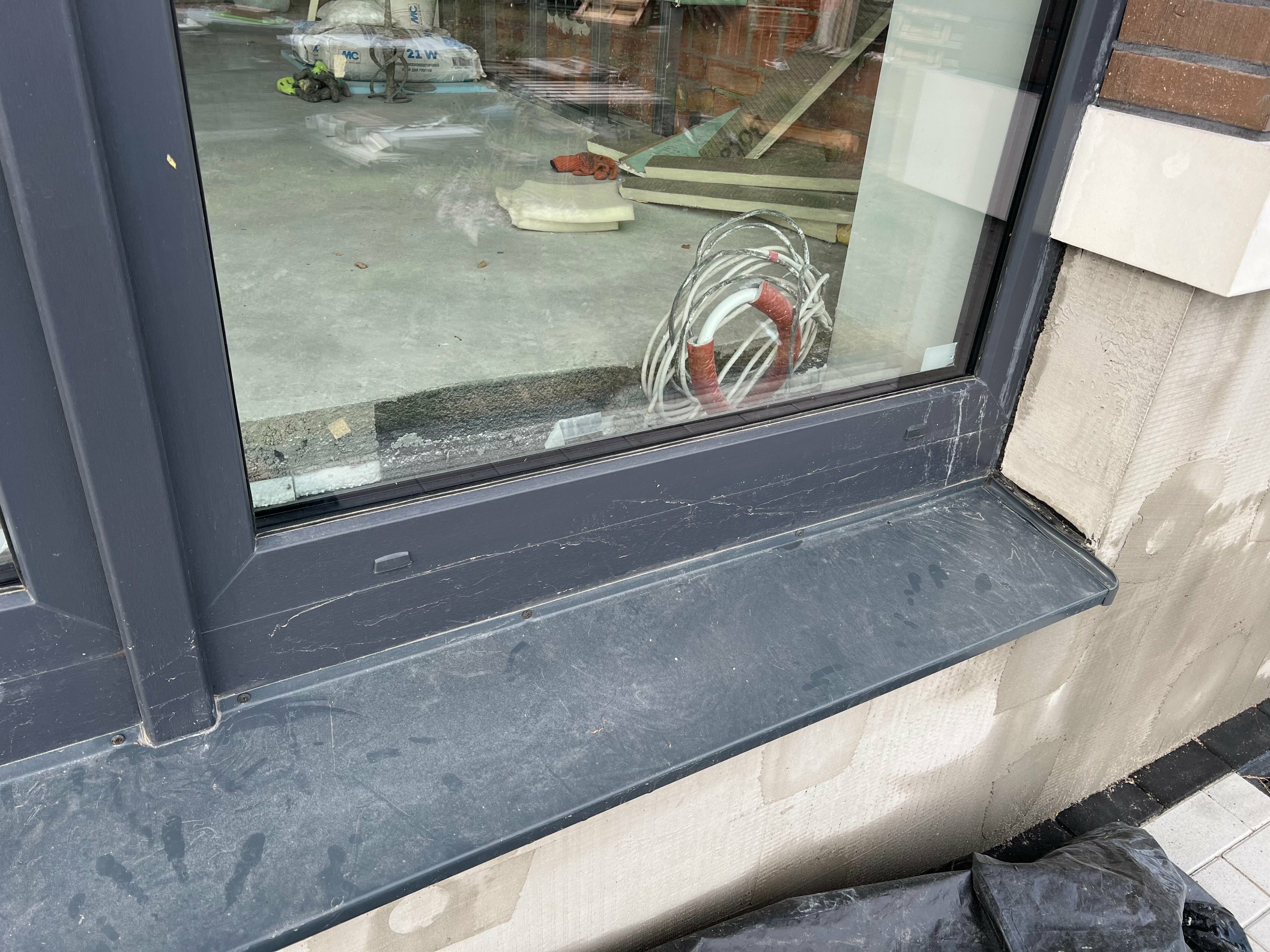

Доброго дня.
Маю вікно пвх (профіль Rehau), проєм: 2.9 м висотою.
Віконна компанія встановила добірний профіль висотою близько 100мм, щоб на той момент майбутня стяжка підлоги не залізла у скло по висоті.
Під вікном планується внутрипольний конвектор. Поки він не встановлений, в мене там ніша у підлозі під вікном.
При навіть невеликому дощі там з"являється вода. Причина: не герметичне примикання відливу.

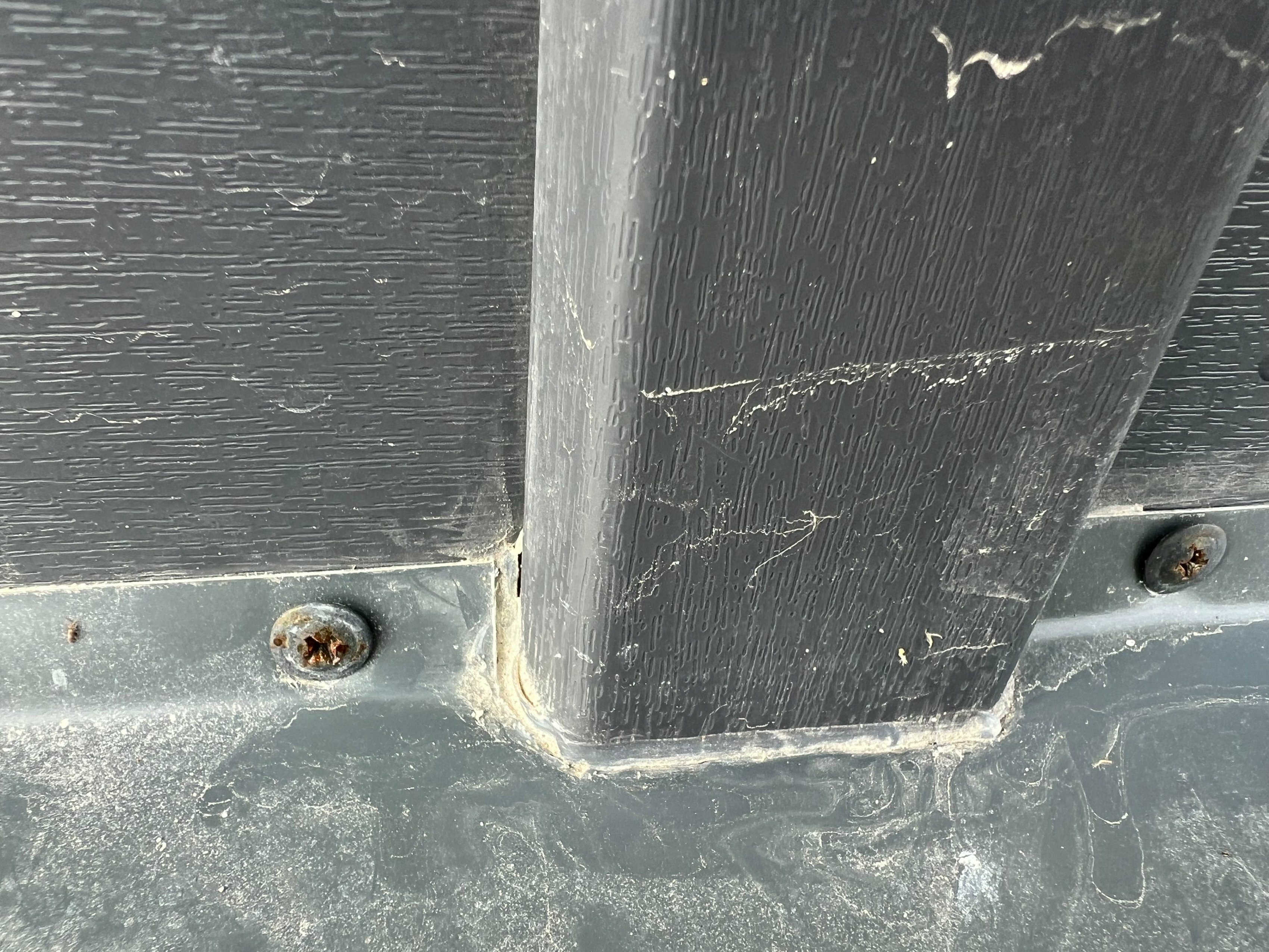

Алюмінієвий відлив віконна компанія прикрутила до доборного профіля на шурупи, яку вже почали ржавіти. В силіконі за декілька місяців з"явились дірки.

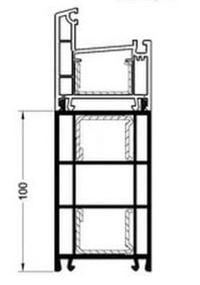

Це вікно встановлене без підставочного профіля (на інших вікнах є підставочний: дуже щільний пінопласт).
Знизу є 1-1.5 см піни.

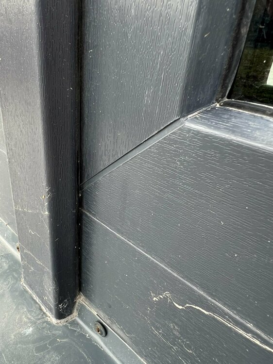

Ще особливість цього вікна у тому, що воно складається із 3х вертикальних частин із склопакетами, а між ними ребра жорсткості (з"єднувальний елемент), які також з асортименту Rehau, тому у відливі під ці ребра вирізались пази.

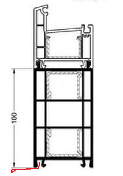

Як правильно встановити відлив на даному вікні?
Фото і схему додаю.

Або, якщо вставити в паз вже неможливо, відкрутіть злив, проклейте герметизуючою бутилкаучуковою стрічкою (там де вирізи в 2-3 шари можливо) і поставте на місце.
