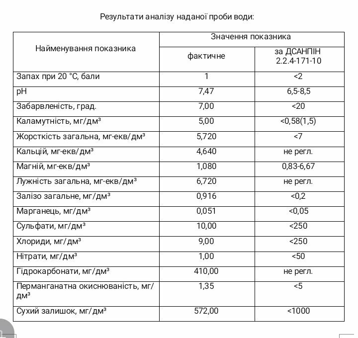

Порадьте (запропонуйте) систему очистки води.
3613
Київська область, Бучанський (Киево-Святошинський р-н), село Шпітьки. Квартира.Місце для установки в наявності (кладовка 1 кв.м., висотою 2.5м).
В сільський водопровод постачаеться вода з скважини. Тиск в системі +/- 2 атмосфери.
Централізована каналізація.
В квартирі постійно проживають двое дорослих. Споживачі води: кран на кухні, пральна машина, ванна, туалет.
Порекомендуйте систему.
Якщо є пропозиції, прохання надсилати в Л/С.

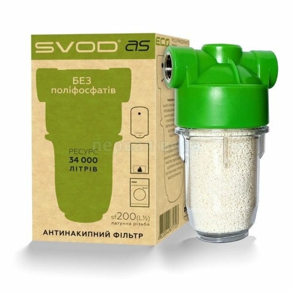

Можливо хтось підскаже ,якою строною правильно підключити ось цей фільтр свод - з одніеї сторони вхід на засипку ,з другої на трубку ,що йде зверху до низу по центрі колби( всередині засипки ) в інстр ніде не вказано,або байдуже з якої ,або ... стрілочок як в хонейвела на колбі не мае

2 часа назад, Dendnepr сказал:
Так это антинакипной фильтр. Водоподготовка для стиралок, а не для питья
Да,це на стіралку поставив ,колону планую,але не зараз ,на пиття осмос стоїть

Просто цікаво ,як воно краще працюе ,на стіральну буде досить  і секретної розробки  .

4 минуты назад, Asot сказал:
А ви самі подумайте, звідки береться накип і як його можна уникнути?
у казки про зміну структури солей на молекулярному рівні вірю та ще й при такому ресурсі у 34 куби.
Скажу по секрету, навіть сам колись встановлював поліфосфатний перед пралкою, навіть не знаю навіщо?

Та я знаю ,що для моеї води його там і на чверть може хватить,але після ремонту підключив напряму стіралку ,без поліфосфату і стало реально хуже ,тож взяв цей начебто кращий ,хай стоїть поки ,щось краще чим нічого
поліфосфат якось взаємодіє з водою і витрачається, але він не дуже безпечний.
а що стало «реально хуже»?
як ви це відчули по роботі пралки? )
