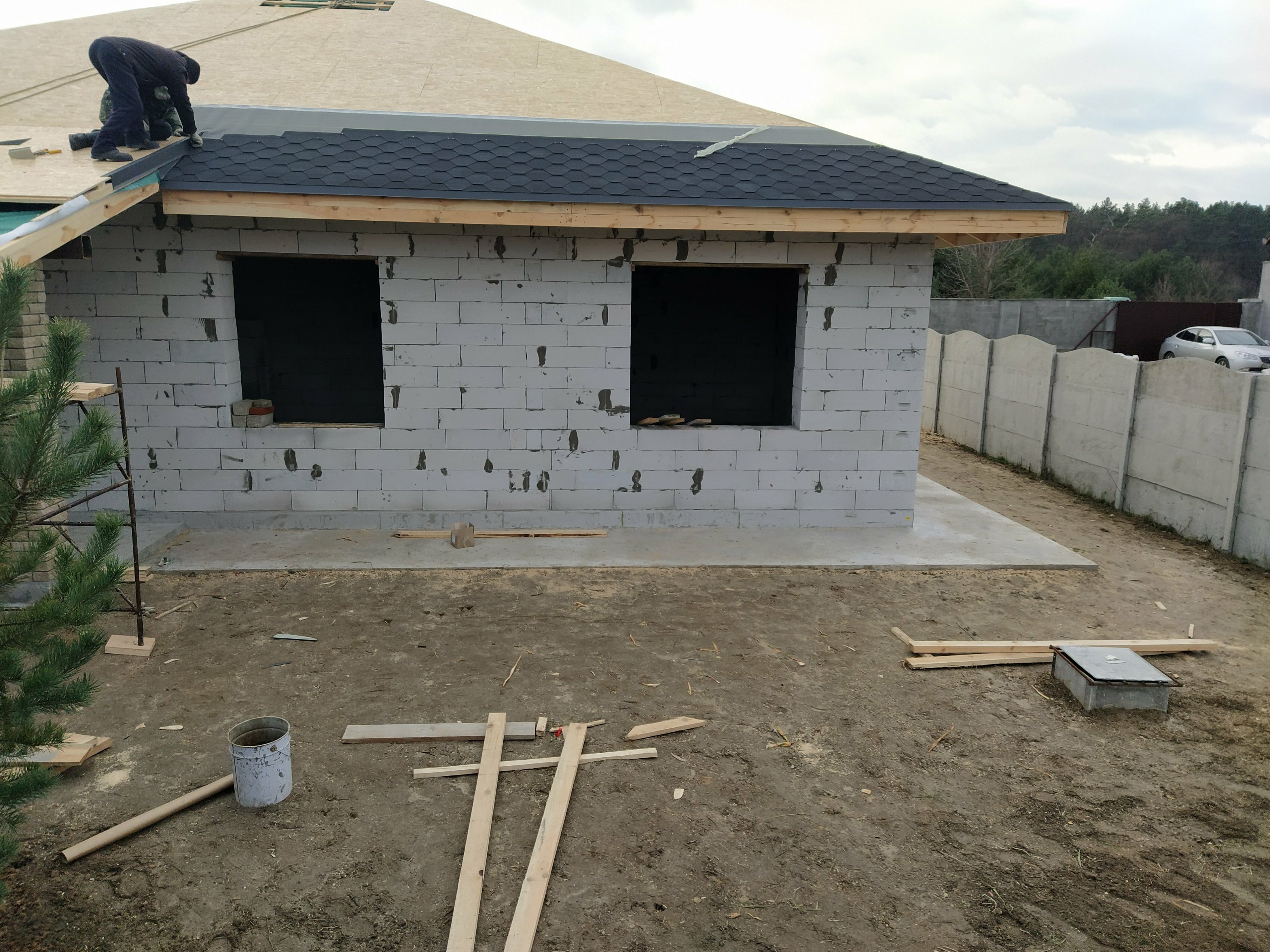

Vasyl Fedorchuk Опубліковано: 31 жовтня Поділитись Опубліковано: 31 жовтня Доброго всім дня. Маю на меті влаштувати покрівлю на будинку 90 м.кв. Дободував невелику прибудовку до вже інснуючої будівлі, тепер для нормальної експлуатації, хочу демонтувати існуючу покрівлю на влаштувати нову - на всю площу. Зупинився на виборі звичайної чотирьохскатної (вальмової) покрівлі з кутом нахилу 25 та 50 градусів. Без яндов та духових вікон. Вентиляцію планую зробини через коньок. Виникло питання по вибору виробника. Зупинився поки що на акваізолі (вогняна лава), так як запропонували гарну ціну та і обіцяють термін експлуатації 30 років. Порадьте будь ласка, чи варто використовувати цього виробника чи можливо відрекомендуєте іншого в ціновій категорії 350-450 грн на кв.м.? Чи можливо взагалі потрібно купувати за 600-800 кв.м. ? Буду вдячний якщо дасте відповідь про виробника та колекцію. Можу розглянути можливість придбання, необхідно 160 кв.м. Покрівлю планую влаштовувати власними силами. Передивляючись відео, радять при куті нахилу більше 20 градусів, підложку влаштовувати тільки на коньках на крайніх поверхнях (по периметру). Чи потрібно краще не економити і влаштувати по всій покрівлі не залежно від кута нахилу? Тому що дивився відео коли монтували покрівлю в холодну пору року, підложка розширилась і пустила хвилі під черепицею. Також буду вдячний за поради при влаштуванні в холодну погоду 5-10 градусів. Бо планую розпочати роботи через 2 неділі. Із основного, я так зрозумів потрібно ділити осб плиту на 3-4 частини шляхом прорізу. і старатись натягнути (прогріваючи пропаном) підкладку, щоб при плюсовій температурі не було розширення та щоб черепиця не пішла хвилею. Які ще порди дасте ? 1 Посилання на коментар Поділитися на інших сайтах More sharing options...
newbee2020 Опубліковано: 7 листопада Поділитись Опубліковано: 7 листопада (змінено) маю вальму 27 градусів як раз із акваізолу. декілька порад в рамках мого скромного досвіду 1. вентиляція треба не тільки в коньку, а і в бокових скатах - вирішується парою аераторів. в спеку під чорним дахом в мене під 50 градусів. 2. підложка треба на всю площу, тут 200 доларів економити точно не варто. 3. мені монтували на холодну (осінь 2020), підложка GL 50, дубова. не памятаю чи гріли, здається просто тримали в теплому місці перед монтажем. зявились хвилі, минулого літа ще були, але цього року вже все розрівнялось. але більше я б так не ризикував і вам не рекомендую. можливо якщо треба на холодну то беріть килим якийсь дорожчий/еластичніший. 4. акваізол сипеться при монтажу і перший рік, потім норм. якщо є гроші - можна щось покраще взяти, майстри казали геометрія не ідеальна, але результат мені подобається, колір і форма саме така яку хотів. 5. колір нестабільний, при монтажу наполягайте щоб змішували із 5-6 пачок, бо будуть плями. мої майстри бурчали спочатку, а потім визнали що я був правий. 6. осб плиту ділити не треба. монтуйте в розбіжку і з зазором (1-2 см якщо не помиляюсь, перевірте). на самій осб теж краще не економити, полюбому вологостійкий (ОСБ-3) і нормального виробника (я брав еггер) 7. не економте на конькових елементах (чи як воно там називається). мені майстри пропонувати вирізати із черепиці, але заводський варіант краще бо міцніше, сама бітумка не розрахована на таку експлуатацію. місце слабке тож варто зробити до толку В 31.10.2023 в 09:54, Vasyl Fedorchuk сказал: Доброго всім дня. Маю на меті влаштувати покрівлю на будинку 90 м.кв. Дободував невелику прибудовку до вже інснуючої будівлі, тепер для нормальної експлуатації, хочу демонтувати існуючу покрівлю на влаштувати нову - на всю площу. Зупинився на виборі звичайної чотирьохскатної (вальмової) покрівлі з кутом нахилу 25 та 50 градусів. Без яндов та духових вікон. Вентиляцію планую зробини через коньок. Виникло питання по вибору виробника. Зупинився поки що на акваізолі (вогняна лава), так як запропонували гарну ціну та і обіцяють термін експлуатації 30 років. Порадьте будь ласка, чи варто використовувати цього виробника чи можливо відрекомендуєте іншого в ціновій категорії 350-450 грн на кв.м.? Чи можливо взагалі потрібно купувати за 600-800 кв.м. ? Буду вдячний якщо дасте відповідь про виробника та колекцію. Можу розглянути можливість придбання, необхідно 160 кв.м. Покрівлю планую влаштовувати власними силами. Передивляючись відео, радять при куті нахилу більше 20 градусів, підложку влаштовувати тільки на коньках на крайніх поверхнях (по периметру). Чи потрібно краще не економити і влаштувати по всій покрівлі не залежно від кута нахилу? Тому що дивився відео коли монтували покрівлю в холодну пору року, підложка розширилась і пустила хвилі під черепицею. Також буду вдячний за поради при влаштуванні в холодну погоду 5-10 градусів. Бо планую розпочати роботи через 2 неділі. Із основного, я так зрозумів потрібно ділити осб плиту на 3-4 частини шляхом прорізу. і старатись натягнути (прогріваючи пропаном) підкладку, щоб при плюсовій температурі не було розширення та щоб черепиця не пішла хвилею. Які ще порди дасте ? Змінено 7 листопада користувачем newbee2020 1 Посилання на коментар Поділитися на інших сайтах More sharing options...

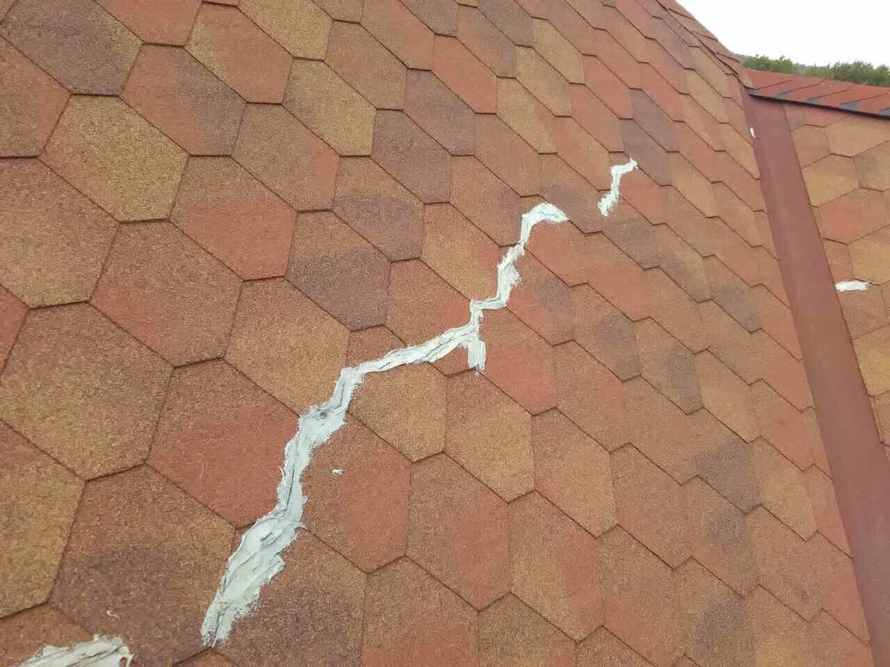

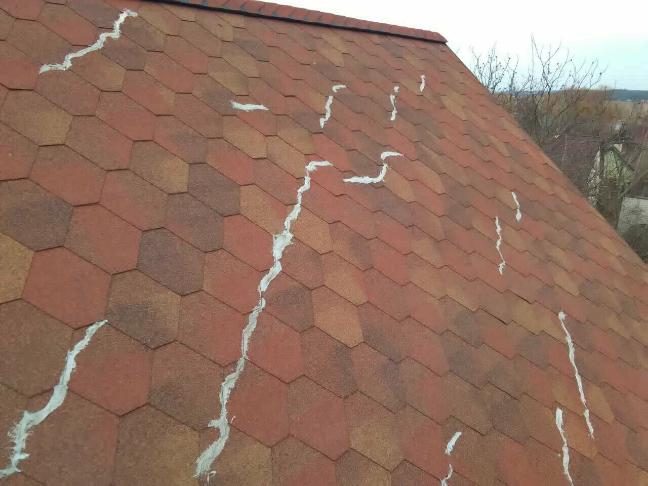

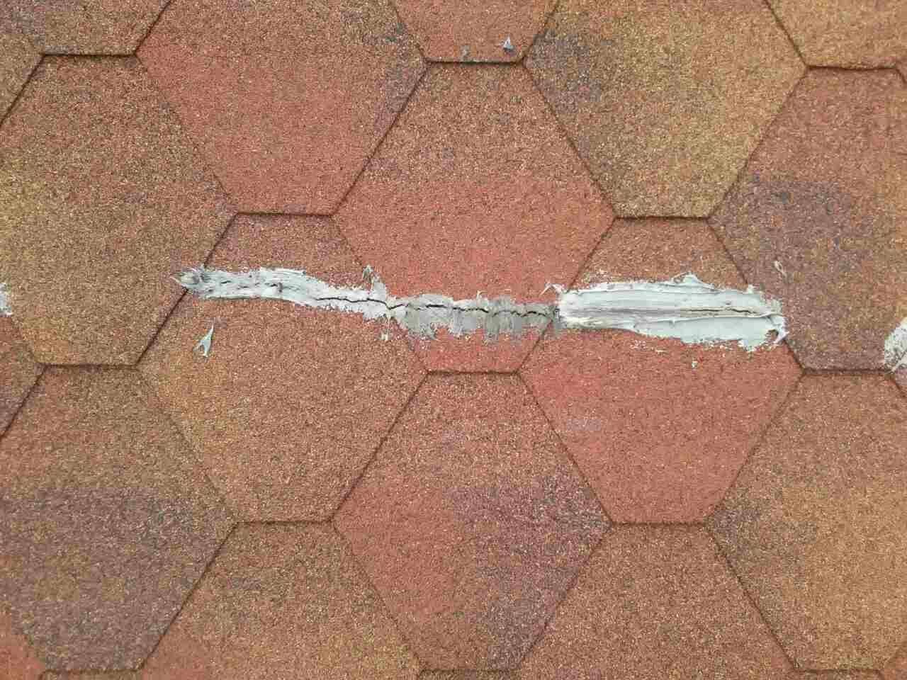

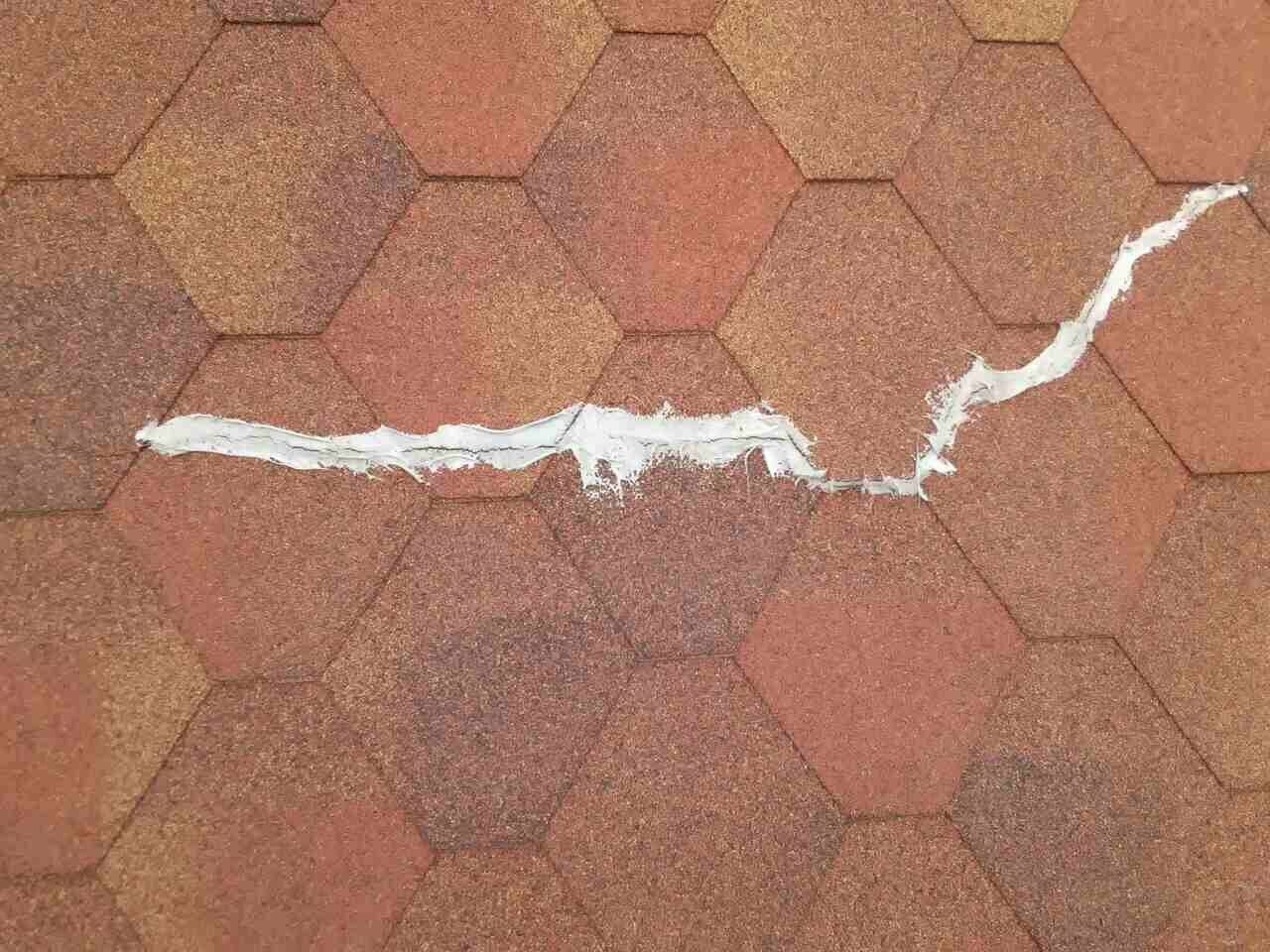

delic Опубліковано: 10 листопада Поділитись Опубліковано: 10 листопада 20 хвилин тому, Сергей Шкляр сказав: Для себе можете прочитати: https://www.stroimdom.com.ua/topic/76781-modifitsirovannyy-bitum-ili-net-chem-raznitsa/#comment-1431502 Звернути увагу на технічні характеристики матеріалів. Які прописані в DECLARATION OF PERFORMANCE. aquaizol.ua/sertifikaty-bitum tuotteet.kerabit.fi/Download/23696/DoP Kerabit Roofing Shingle 005 ENG.pdf katepal.fi/en/documents/ та інших виробників. Інструкцію можна скачати katepal-mkm.com.ua/ua/page/assembly/instruction.html а так виглядає акваізол після 10 років експлуатації с. Гореничі Київська обл. по фото більше схоже на проблеми з конструкцією даху, ніж з самою черепицею 1 Посилання на коментар Поділитися на інших сайтах More sharing options...
Dendnepr Опубліковано: 10 листопада Поділитись Опубліковано: 10 листопада такие сплошные трещины - чтото с подложкой или основанием. не уверен, что дело в черепице 3 Посилання на коментар Поділитися на інших сайтах More sharing options...
Сергей Шкляр Опубліковано: 10 листопада Поділитись Опубліковано: 10 листопада Термодинамічний процес в дії. Всі матеріали для покрівлі мають термін придатності, в тому числі і бітумна черепиця. Від виробництва до моменту старіння (псування). Тому можна розписати 3 етапи зносу черепиці від втрати захисного шару базальтової чи сланцевої посипки. Даний показник виробники вказують у своїх деклараціях (Adhesion of granules). 1. Початкове старіння Це починається відразу після того, як ви дістаєте матеріал з упаковки. Старіння починається, як тільки черепиця потрапляє на повітря, і різні фактори, такі як тепло або тиск, можуть прискорити цей процес. Подальший знос відбувається після встановлення даху. Вітер, дощ і вплив сонця приводять до того, що черепиця втратить частину гранул. З роками черепиця зазнає хімічних змін. Однак їх не буде видно протягом перших років. 2. Прискорене старіння. Коли ознаки пошкодження стають більш очевидними та виразними, бітумна черепиця входить у фазу «прискореного зносу». У цій ситуації тріщини та розриви спливають на поверхню і стають більш поширеними. Зв’язок між гранулами та бітумом значно погіршується і покрівля поглинає більше вологи. 3. Старіння (псування) На цьому етапі високоякісна бітумна черепиця перестає виконувати свої функції і повертається до свого сирого вигляду. 1 Посилання на коментар Поділитися на інших сайтах More sharing options...
DEN24 Опубліковано: 10 листопада Поділитись Опубліковано: 10 листопада Припускаю, що не правильно влаштована ОСП плита та немає підкладки.., і треба звернути увагу як влаштоване утеплення даху. Посилання на коментар Поділитися на інших сайтах More sharing options...

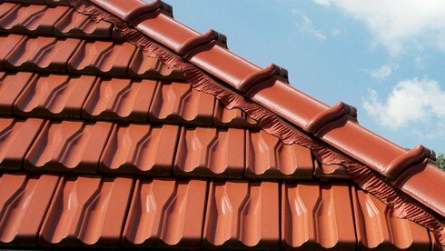

volkoff Опубліковано: 24 листопада Поділитись Опубліковано: 24 листопада В 10.11.2023 в 11:00, Сергей Шкляр сказал: а так виглядає акваізол після 10 років експлуатації с. Гореничі Київська обл. Чось це менi нагадуе той "ондулин",нi якостi нi щастя ).. Краще керамiчноi черепицi з гарантiею 50р. нема, як по якостi,красотi i естетицi. (а то i бiльше) Посилання на коментар Поділитися на інших сайтах More sharing options...
