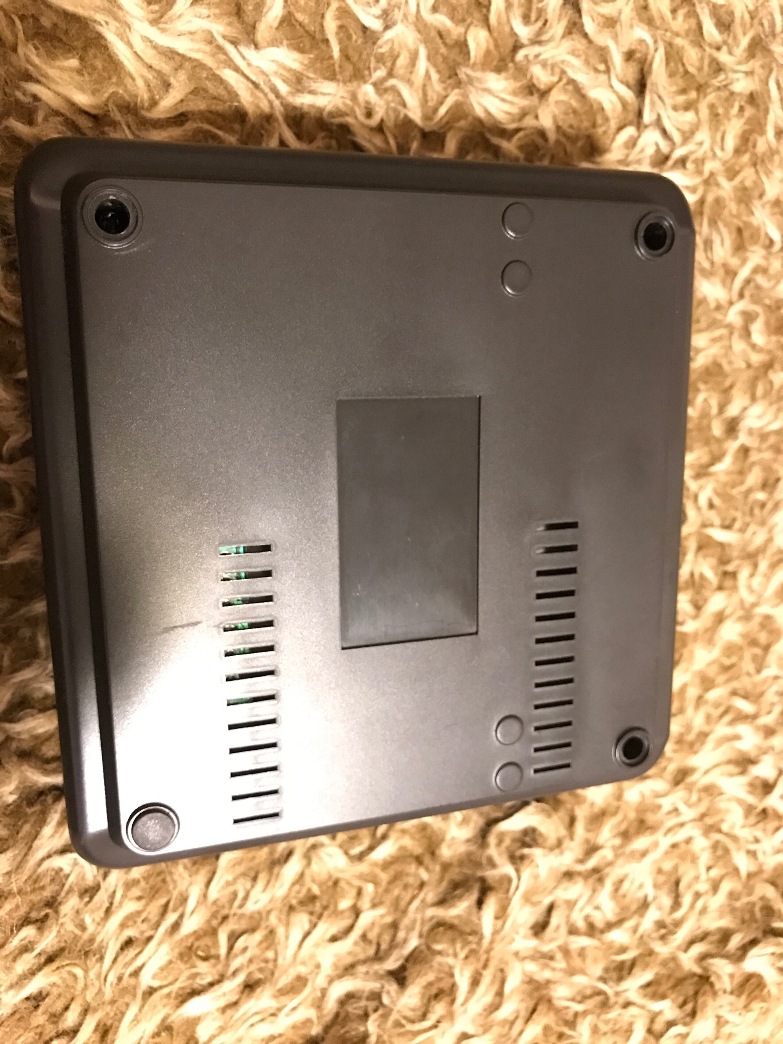

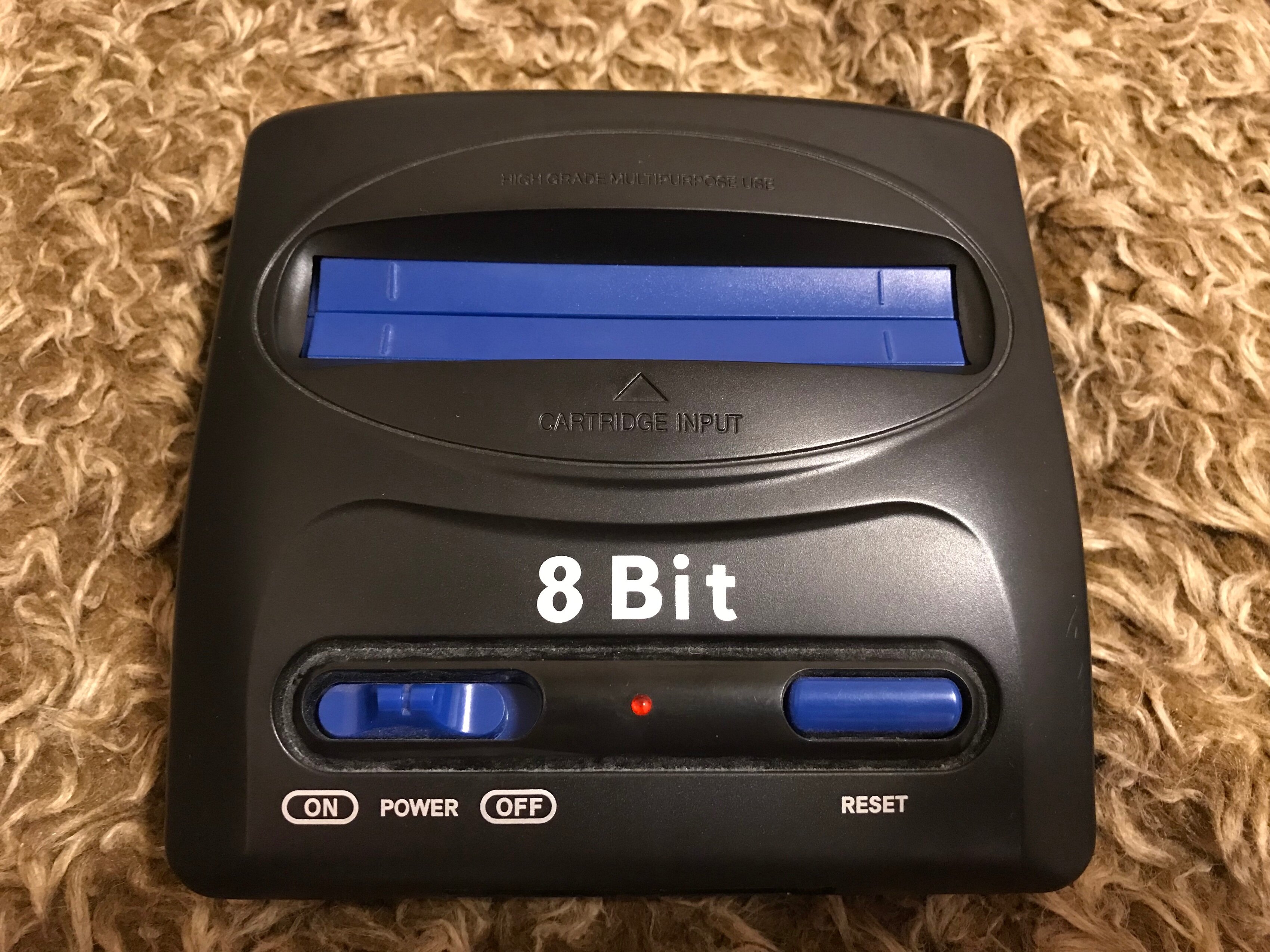

имеется такая вот приставка , типа dеndy , запропастился гдн то блок питания . А на самом корпусе нет вообще никаких опознавательных знаков . Можно ли как то определить , какое нужно напряжение для питания этой приставки ?

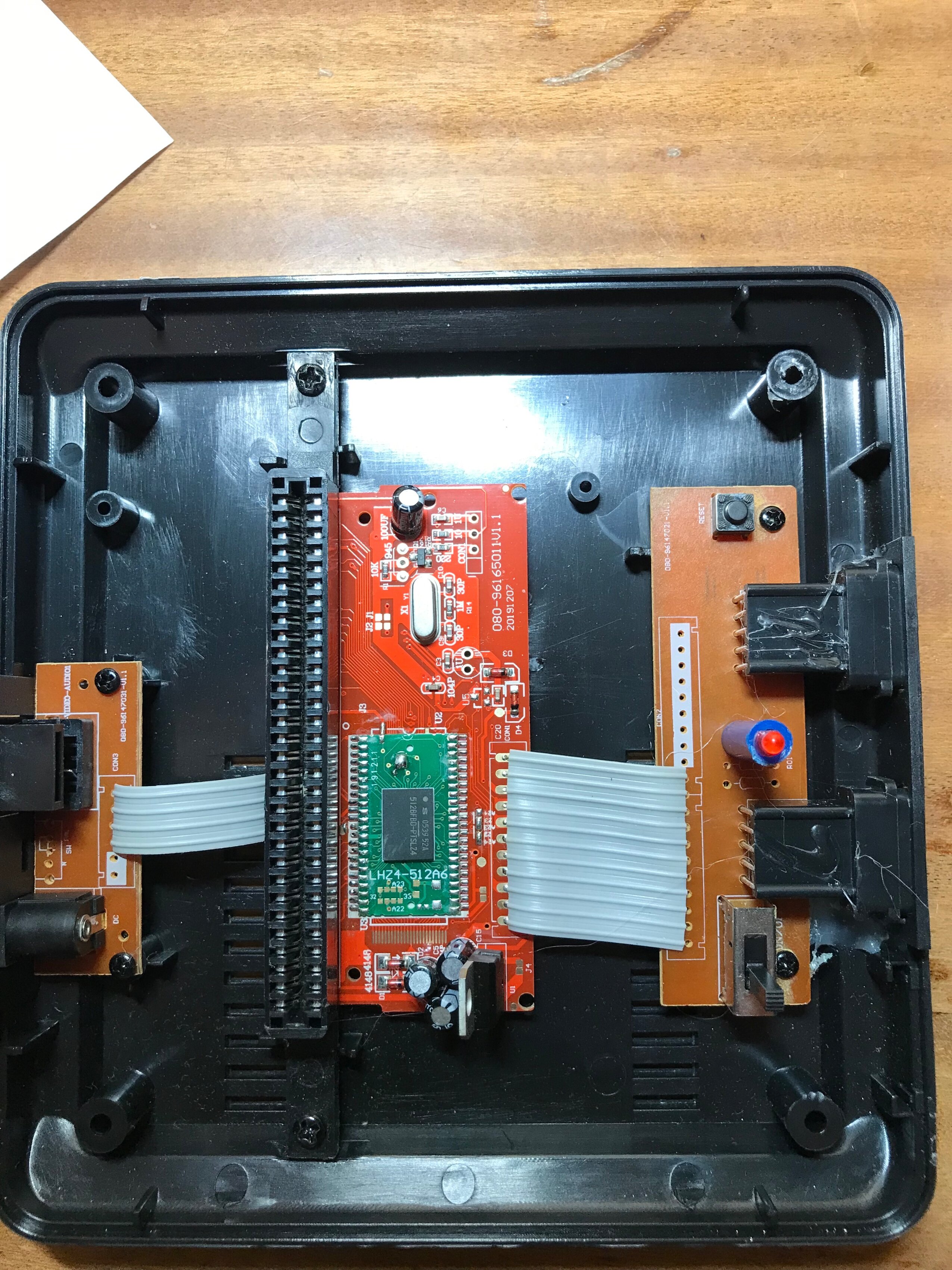

Есть два несложных способа узнать.
1) Аккуратно снять корпус и посмотреть на маркировку стабилизатора питания

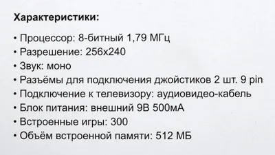

2) Простым подбором. Попробуйте с меньшего номинала от 5 В и далее увеличивая номинал адаптеров питания. Минус метода в том, что необходимо ещё и адаптеры где-то найти (можно просто подойти на радиорынок). При каком адаптере приставка будет стабильно работать - тот и есть верный номинал.
19 часов назад, vinnie сказал:
вангую 9В 1А

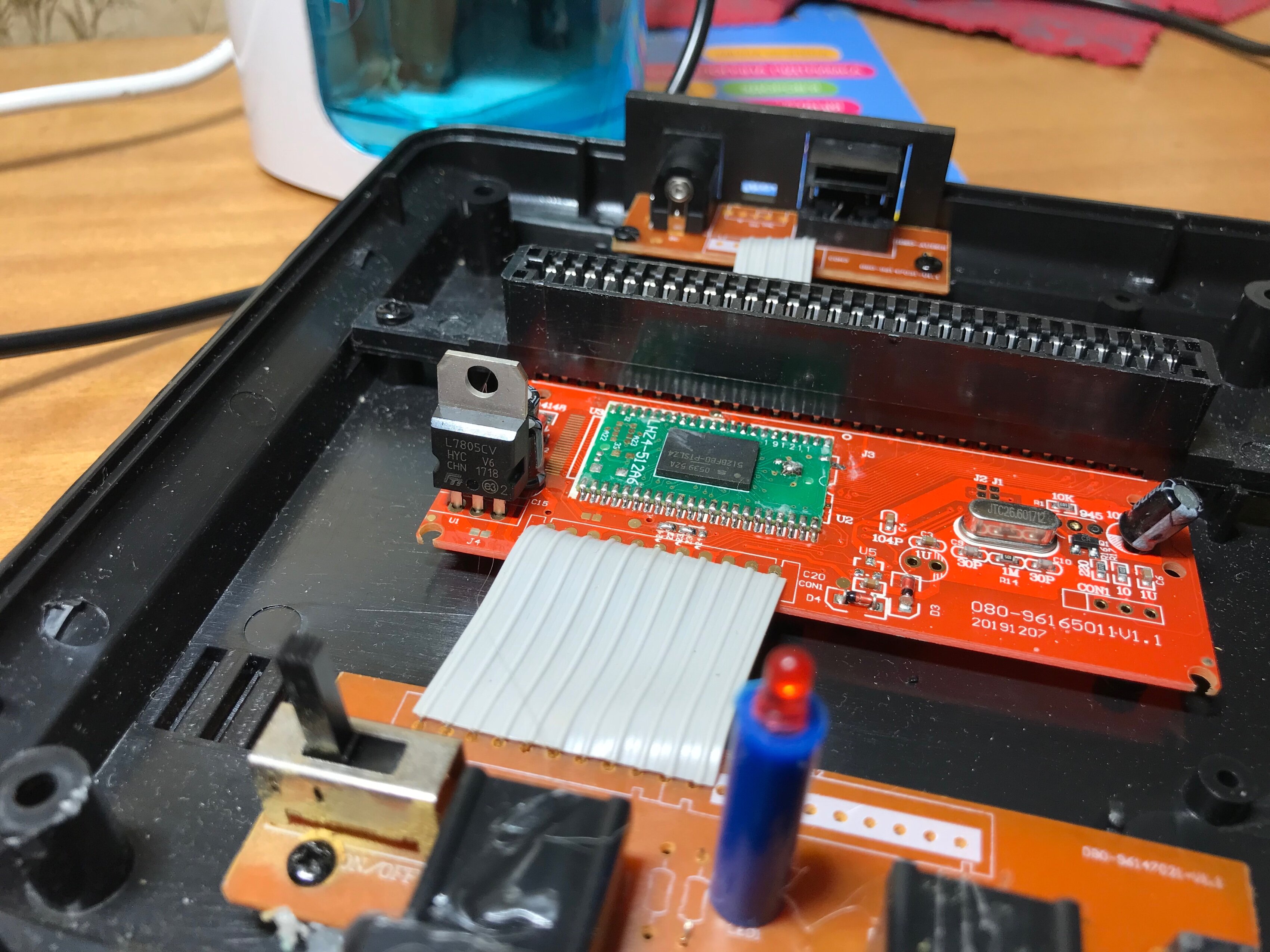

подключил блок питания 9 в - приставка не работает , светодиод не горит . Заметил , что микросхема стабилизатора напряжения l7805cv сильно нагревается .

там не 1А нужен а вроде как 0.5

раз приставка не работает и микросхема стабилизатора напряения греется- наверняка какой то деятелть сунул в приставку например блок питания от ноутбука, вот микросхема и полетела.

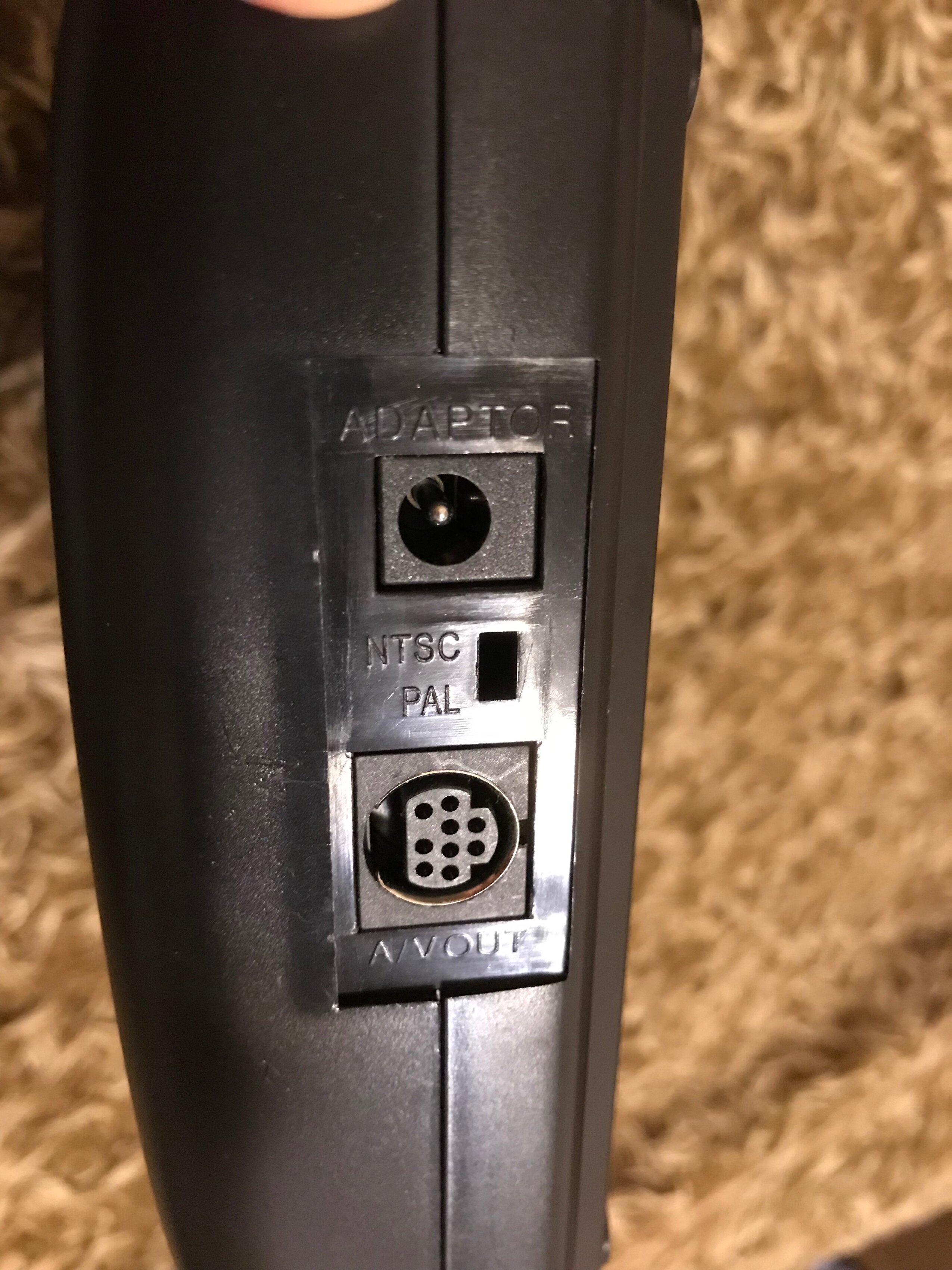

В приставках денди любят плюс с минусом путать, то есть снаружи на штекере плюс .
поменял полярность на штекере блока питания - все заработало
