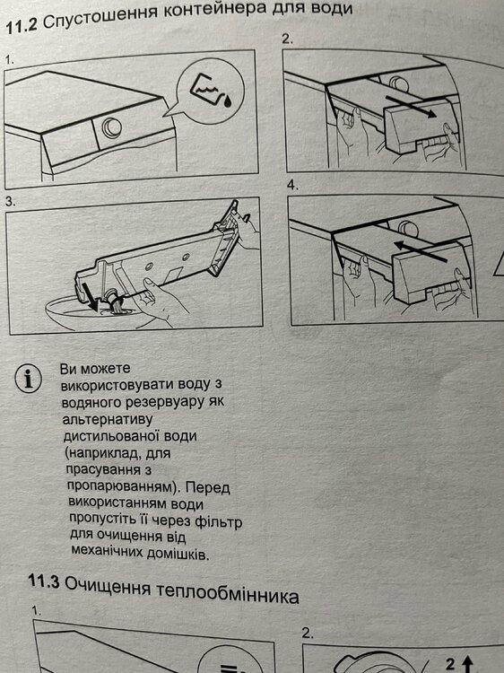

Всім привіт. Після запуску ПВУ вологість в будинку впала до 32-35%. Прочитав цю тему, прочитав багато коментарів на розетці. І я в глухому куті. Якого типу зволожувач краще обрати для спальні, вітальні? Десь читав, що ультразвукові кращі, але накип на меблях. Також «мийки води», десь ніби і ефективно, але шумно. Чи буде вологість підвищуватися рівномірно по будинку, чи лише локально, навколо зволожувача? Хто може поділитися досвідом використання свого зволожувача? На що потрібно звернути увагу?
Лийте в ультразвуковий воду з осмосу, і ніякого пилу.

Колону та осмос планую встановити навесні. Поки спробую залити конденсат з машини для сушки одягу. Конденсат з ПВУ, напевно не дуже чистий, але було б весело повертати «вкрадену» рекуператором воду. 🤣

В мене 3 спальні і велика вітальня. Поки замовив один. В характеристиках зволожувача вказано 30 м.кв. Спочатку протестую спальню з немовлям (18 м.кв.), потім спробую поставити у коридорчик між спальнями (хоча повітря рухається зі спален через коридорчик в санвузол), потім у вітальню. Буду експериментувати.
Про воду з сушильної машини у фото.

Погоджуюсь. Мав на увазі твою нову систему з фабричним ТО, що працюватиме 24/7 без пауз 🙂. Запустив зволожувач у спальні. Все що поки можу сказати - парує прикольно. Вологість біля підлоги 33%, в той час як на комоді китаєць показує 38%. Але, як я вже зрозумів, не всі вимірювачі показують одне й те саме. Вода з сушильної машини передбачувано пахне пральним порошком 🤣🤣🤣. Залив привозну з бутля.
