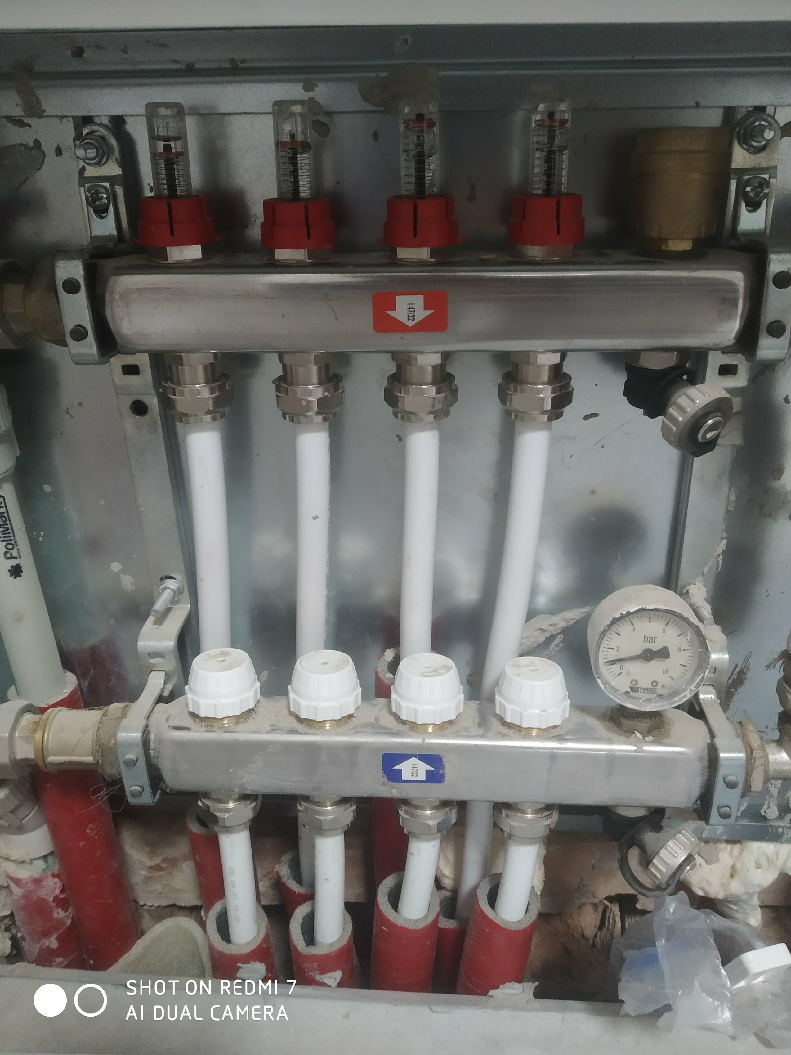

IMG_20231206_143821.thumb.jpg.4cfd1509e1ba9d8617cb3ca682f7ad4a.jpgВсім привіт,маю питання.Є тепла підлога на кухні(12кв.м),ванній і коридорі(по 6 кв.м).На кухні температура більш менш постійна,у ванній і коридорі підлога то нагрівається,то остигає.Чому це відбувається і як виправити?

На коллекторе красненькие отщелкиваете вверх. И закручивая по часовой два правых расходомера, добиваетесь одинакового расхода во всех 4-х.
Смотреть на рисочку в середине.
А де підпис який контур? По фото у вас два лівих відкриті і може то вони нагріваються та остигають, а на кухні звісно буде постійна, бо вона не опалюється

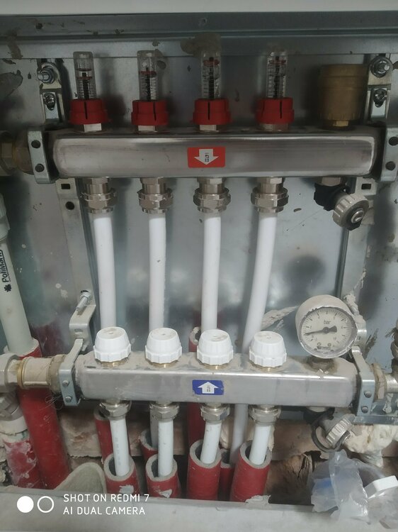

2 часа назад, Marat Мiftachov сказал:
Закрутив два крайніх,рівень води і поплавка не змінились.
Эм, а правые открыты? Если открыты и ваерху и внизу попробуйте три левых закрыть посмотреть что будет с поплавком правого,

Все белые нижние, должны быть открыты. И открыт воздухоотводчик сверху. Если не поменяется, закрывайте внизу рабочие петли и по одной прогоняйте нерабочие. Это делать эффективней шлангами но, как минимум воздухоотводчик должен работать.

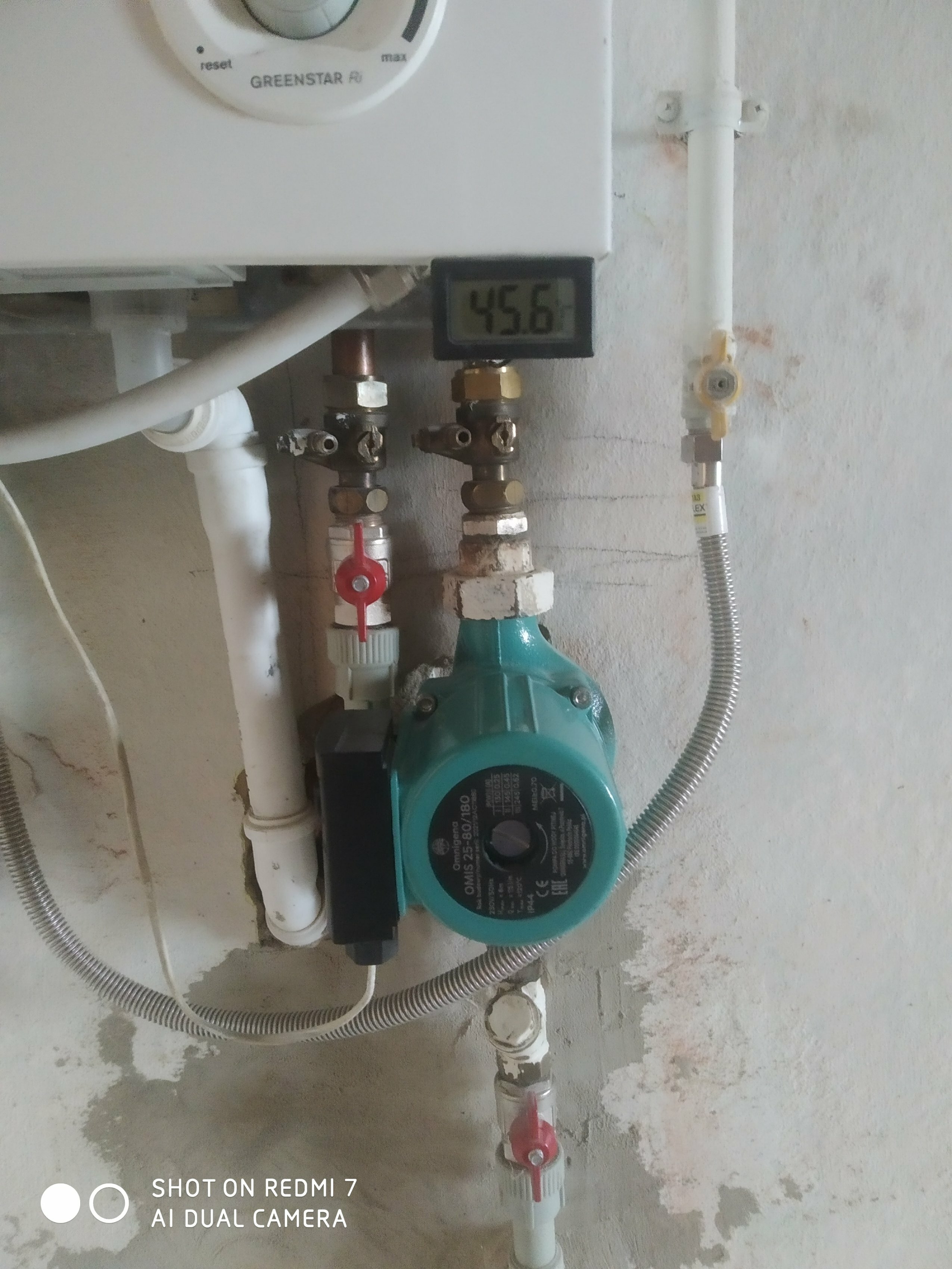

Будинок з ТП - дуже інерційна система. Регулювання кімнатним термостатом часто стає некомфортним. Краще себе ведуть системи безперервного регулювання, з погодними датчиками. Якщо ваш котел передбачає таку роботу, вивести його в цей режим і насолоджуватися. Якщо там такого немає, гріти ним буферну ємність з погодним регулюванням, а від неї ЦН постійно ганяти воду по ТП. Колектори просто відкрити.
07.12.2023 в 09:03, Сергей 31 сказав:
Забув уточнити,верхні,витратоміри,теж треба перекрити?
Только что, Marat Мiftachov сказал:
нет
