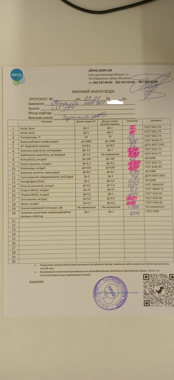

Потрібно в приватному будинку встановити систему очистки води, для споживання.
На руках є хімічний аналіз води.
Все заведено в будинок.
Можливо хтось ставить, чи ставив?
Поділіться контактами….
Дякую

Высылаете анализ воды разным исполнителям, ( и нам покажите). Получаете предложения и решаете.

Планується проживання 2х людей.
№ 17,18, из анализа, амиак и амоний говорит о попадании содержимого выгребной ямы в скважину.
Если наплевать на эти показатели, то оборудование подешевеет на 26 тыс./грн.
(оборудованием не торгую)

По анализу воды в скважине дерьмо плавает из выгребной ямы. Две колоны нужны.
Других варіантів, ніж друга колона з вугіллям немає?)

Яка цікава лабораторія - аміак більше 2 не визначають, атестації нема, сума по сухому залишку не збігається. Мікробіологію рекомендували робити?
