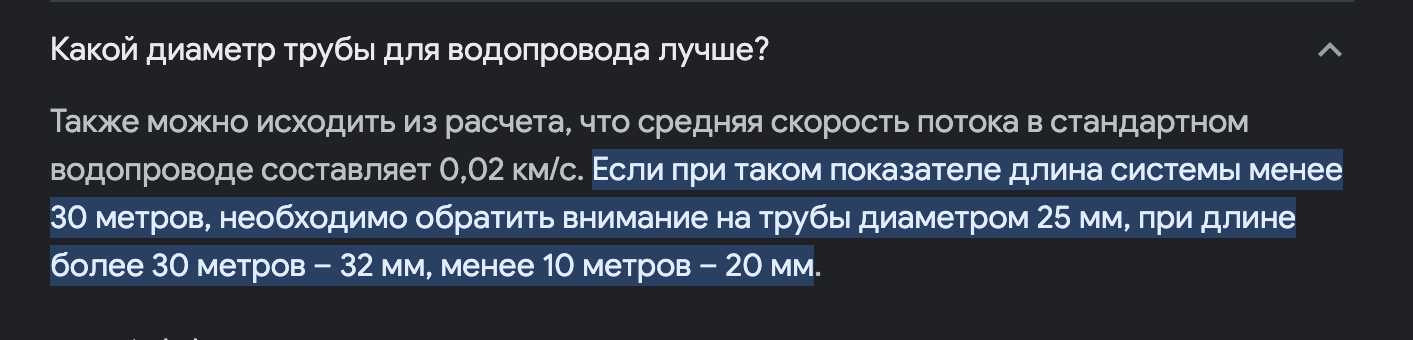

Может это "причина-следствие" и "крапка" в вопросе? У меня так-то половина магистрали 25, еще половина 20. При этом общая длина за далеко за 20 метров.
