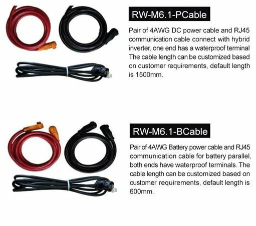

porterlv Опубліковано: 2 січня 2024 Поділитись Опубліковано: 2 січня 2024 Добра. Є інвертор, є його рідна АКБ. Є кабель заземлення і даталінії а силового нема Шукав, дивився, знайшов ESP-100A-16-OR-00Z(H) Degson, на вигляд 1 в один а по факту різні діаметри і висота Не сумісні... Уже розкопав, що на оригінальних кабелях ростуть конектори Amphenol c10-730186-100 але ніде не можу їх знайти В Украхні Допоможіть купити силові кабеля батареї чи сумісні конектори для оригінальних батарей Deye / SunSynk. Дякую. Посилання на коментар Поділитися на інших сайтах More sharing options...
beavis Опубліковано: 3 січня 2024 Поділитись Опубліковано: 3 січня 2024 (змінено) 15 годин тому, porterlv сказав: Добра. Є інвертор, є його рідна АКБ. Є кабель заземлення і даталінії а силового нема Шукав, дивився, знайшов ESP-100A-16-OR-00Z(H) Degson, на вигляд 1 в один а по факту різні діаметри і висота Не сумісні... Уже розкопав, що на оригінальних кабелях ростуть конектори Amphenol c10-730186-100 але ніде не можу їх знайти В Украхні Допоможіть купити силові кабеля батареї чи сумісні конектори для оригінальних батарей Deye / SunSynk. Дякую. Ну наче осьо vencon.ua/ua/products/deye-rw-m6-1-bcable?utm_medium=cpc&utm_source=google&utm_id=20645658177&utm_campaign=20645658177&utm_content=154110057586&utm_term&gclid=CjwKCAiAqNSsBhAvEiwAn_tmxdME8lWIImHyN-7wFygzMa11jfV7dCSgR-DJVNhV7Zk0u5ofnUntGRoC05kQAvD_BwE На промі є дешевше: prom.ua/ua/p2035103960-nabor-kabelej-deye.html?utm_source=google_pmax&utm_medium=cpc&utm_content=pmax&utm_campaign=Pmax_cpa_1_50_elektrooborudovanie&gad_source=1&gclid=CjwKCAiAqNSsBhAvEiwAn_tmxQpriN5UkkJdh0k2Li49Rx0e-VSUG0705nYEs0tukPxAzb05F-diTxoC3EoQAvD_BwE Тіки на цих картинках вони Г-подібні, у мене в коплекті до 6 кВт акума були прямі. Так розумію прямі йдуть до 6 кВт акума, Г-подібні до 5 кВт, щоб зручно було в стійку з'єднувати, але вони взаємозамінні. Або в нових партіях всі Г-подібні, хз. Вони ще і різної довжини бувають (у мене в комплекті якраз були на 1.5м, конектор тіки на одному кінці, два запасні конеткори окремо): Змінено 3 січня 2024 користувачем beavis Посилання на коментар Поділитися на інших сайтах More sharing options...
porterlv Опубліковано: 3 січня 2024 Автор Поділитись Опубліковано: 3 січня 2024 Це кабелі міжбатарейні (а не до інвертора). Але відрубати конектори з оного боку не складно. Дякую. Мабуть, так і зроблю... 1 Посилання на коментар Поділитися на інших сайтах More sharing options...
porterlv Опубліковано: 5 січня 2024 Автор Поділитись Опубліковано: 5 січня 2024 Приїхав "Набір кабелів Deye RW-M6.1-BCable" - по факту з SanSynk L5.1 АКБ НЕ СУМІСНІ - діаметр конектрорів менший, не налазять. Крім того, прислали прямі а не як на фото кутові. 1 Посилання на коментар Поділитися на інших сайтах More sharing options...
beavis Опубліковано: 5 січня 2024 Поділитись Опубліковано: 5 січня 2024 2 години тому, porterlv сказав: Приїхав "Набір кабелів Deye RW-M6.1-BCable" - по факту з SanSynk L5.1 АКБ НЕ СУМІСНІ - діаметр конектрорів менший, не налазять. А можно фото гнізда на акумі? Цікаво... На конекторах защолка є, не вона заважає? 2 години тому, porterlv сказав: Крім того, прислали прямі а не як на фото кутові. Такі в комплекті йшли у мене. Посилання на коментар Поділитися на інших сайтах More sharing options...
porterlv Опубліковано: 5 січня 2024 Автор Поділитись Опубліковано: 5 січня 2024 (змінено) 45 хвилин тому, beavis сказав: А можно фото гнізда на акумі? Цікаво... На конекторах защолка є, не вона заважає? А що вам фото дасть? На вигляд воно ідентичне а по висоті (глибині) і діаметру - різні. То уже я в руках три варіанти тримав, одні замалі, другі заваликі. А ті що треба - нема Якщо "притисне",- то візьму ті що доступні ESP-100A-16-OR-00Z(H) Degson і іх відповідники та тупо поміняю гнізда на батареї... Змінено 5 січня 2024 користувачем porterlv Посилання на коментар Поділитися на інших сайтах More sharing options...
porterlv Опубліковано: 24 січня 2024 Автор Поділитись Опубліковано: 24 січня 2024 Спішу поділитись радістю, що на SanSynk L5.1 батарейку стали мов рідні кабеля PYLONTECH BATTERY Cable kit для US2000С, US3000С, US5000 1 Посилання на коментар Поділитися на інших сайтах More sharing options...
