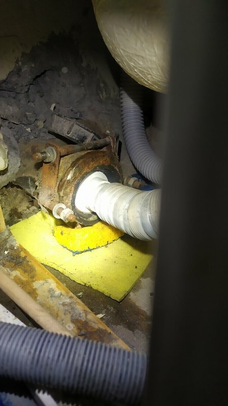

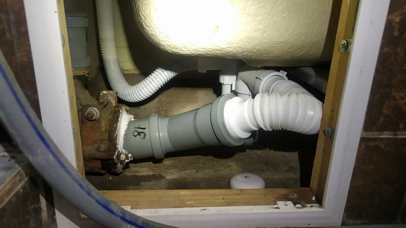

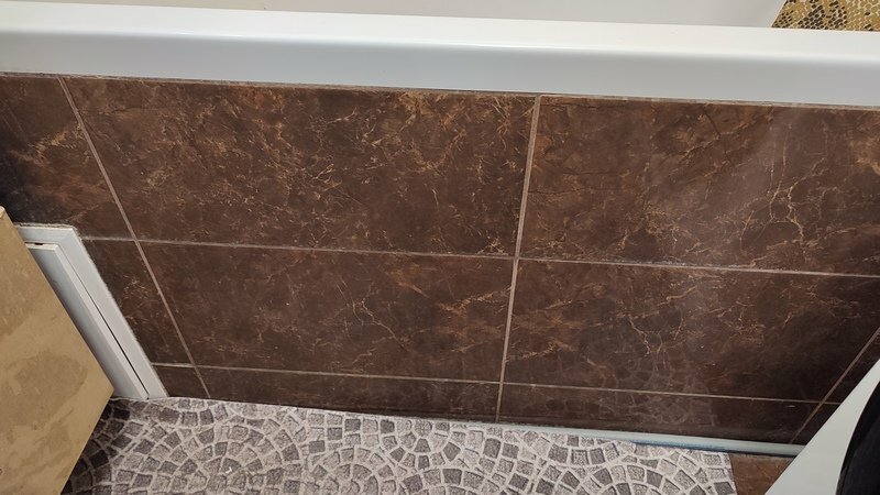

Усім привіт. Маю деяку проблему, може мені щось порадите, так як я не спец в сантехніці. Маю ось таку ванну
лючок і тумбочка з умивальником зліва, а справа стіралка і ось так під ванною:
На фото міняю стіралку, тому до шланга тимчасово нічого не підключено.

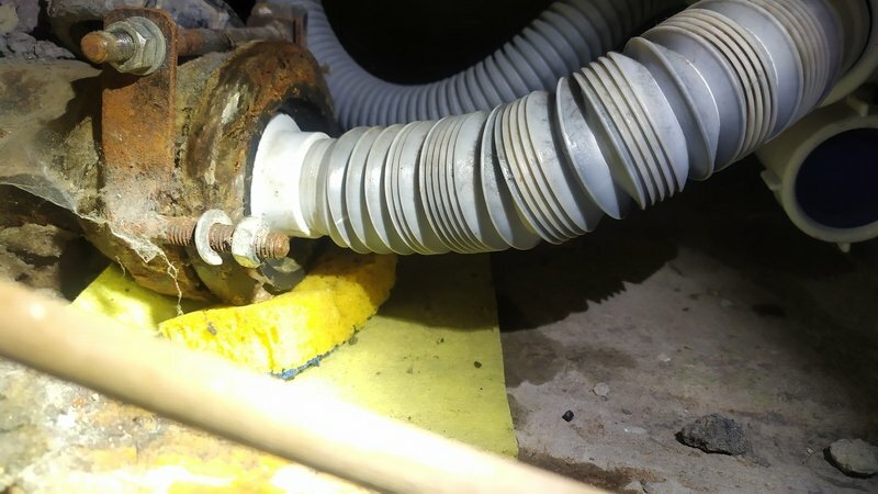

Рік тому під ванною був підключений злив з вани ось так:
IMG_20220912_222919.jpg.d169b7558fc3d2e59d32dd85aa0a6ec3.jpgIMG_20220912_222943.thumb.jpg.9ebeb1c55d4e0c9a38ac8bba0d1a2abf.jpg

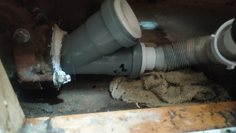

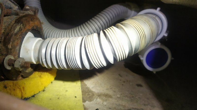

Але проблема в тому що оцей чавунний вхід в каналізацію зроблений донизу (тобто якщо за стінкою в туалеті змивати воду то частково вода може зявитись в зливі під ванною, правда небагато. А добрався я тоді до цього вузла тому що між цим чавунним взодом і резинкою почала капати вода. Перша ідея була зробити ось так, щоб додатково протянути злив від стіралки:

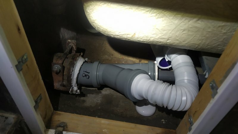

Але мені це тоді не дуже сподобалось і переробив ось так:
IMG_20220913_214929.jpg.96c36190447fe60955008acf05bad7fe.jpgIMG_20220913_214940.jpg.bc2796fefd8ae351befed30858bd7e8b.jpg
Пока ніде дічого не тече, злив з ванни працює добре. Але є проблема з запахом, особливо коли починала вмикатись стіралка, злив якої був підключений до цього гофро-шланга що на другому фото. Тому моє питання пока я не підключив сюди нову стіралку можливо мені якось потрібно переробити цей вузол, проблема в тому що я немаю повного доступу під ванну (1 фото), ось і запитую в Вас як мені зробити правильно?

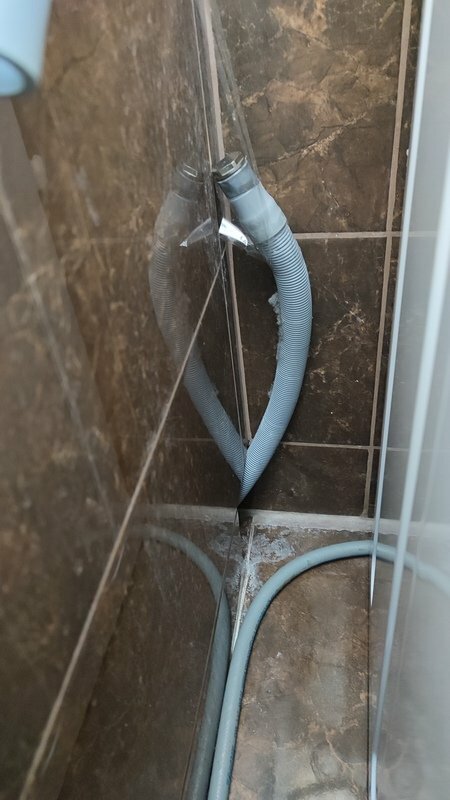

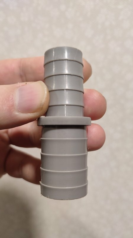

І ще додаткове питання: я придбав ось такий перехідник для зєднування шлангів:
Але вхід, що на другому фото і вихід зі стіралки однакові по диаметру, в них можно засунути тільки верхню частину цього перехідника. Це я верх ногами поставив гофру-подовжувач чи є ще якісь особливості?
7 часов назад, Shaman2 сказал:
Если там внутри сквозное отверстие, то это переходник с большего на меньший диаметр.
Гідрозатвор скрутіть зі шлангу
8 часов назад, normal сказал:
З якого саме? Тому що в ванні є свій гідрозатвор, а подовжувач до стіралки лежить на полу від ванною, він і так нижче зливу
Ви інструкцію підключення стіралки до каналізації хоть дивились? У ванни свій гідрозатвор, що його використовувати для стіралки, треба і ії підключати раніше гідрозатвору вани, а у вас окреме підключення (після), значить і окремий гідрозатвор потрібен, як мінімум шланг у бублік позаду стіралки я зкручував і працювало
3 часа назад, normal сказал:
Я так зрозумів що якщо потрібно зробити щось типу горизонтальної букви S, тобто шланг зі стіралки йде вгору (на свое кріплення на задній стінці), потім опустити донизу і знову підняти вверх і знову вниз вже в злив?

От більший нікуда і не підходить, ні в стіралку, ні в подовжувач. Може з іншого кінця шлангу подовжувача більший диаметр (питаю наперед бо недуже просто до нього дотягнутись під ванною) і його потрібно поміняти навпаки?
