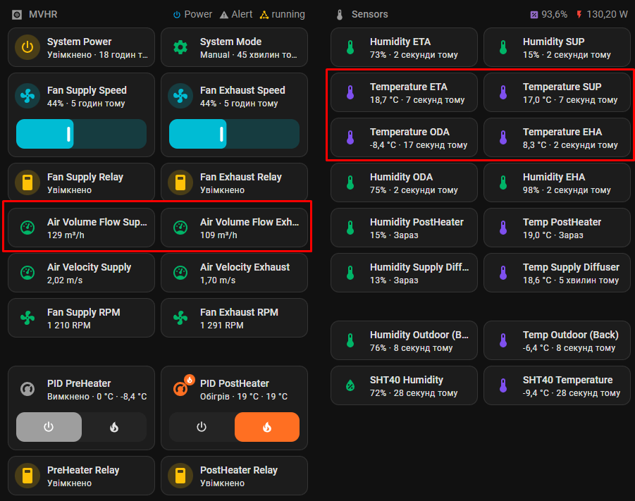

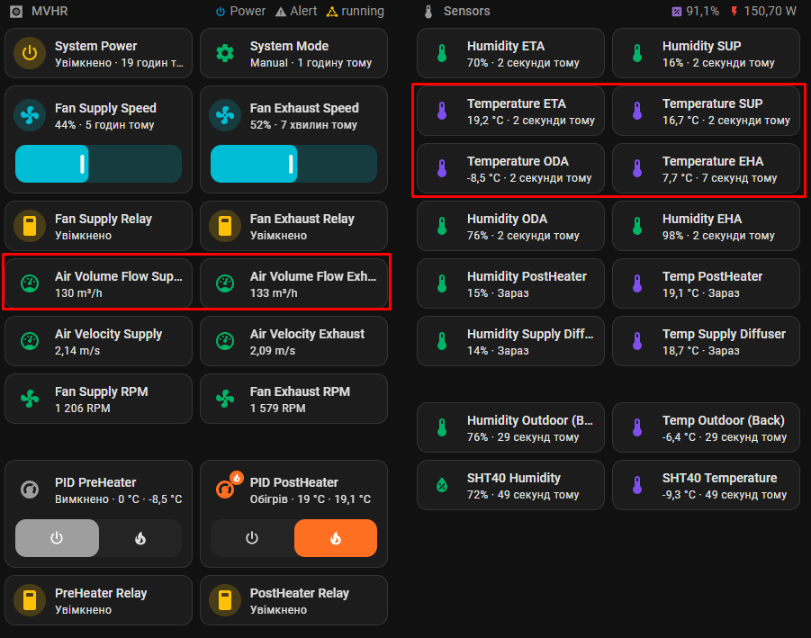

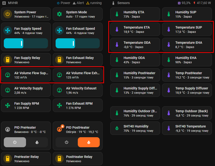

TaurosRMK Опубліковано: 31 січня Поділитись Опубліковано: 31 січня (змінено) Спеціально для пана. Сьогодні помірний мороз, вирішив протестувати без нагріву вхідного повітря. ~130 кубів початково, 0С пітримує нагрів з вулиці, з будинку 19С, потік майже рівний, як і швидкості/оберти вентиляторів. Інші дані на скрішнотах. Через 40 хв без нагрівача. З вулиці поступає -8.5С, потік витяжки дещо впав, приблизно на 20-25 кубів, трохи знизилася температура вихлопу. Підняв витяжку щоб вирівняти потоки, по 130 кубів. Витяжку прийшлося підняти аж на 8%, трохи піднялася температура з будинку, але на вихлопі стало холодніше. Також приблизно 40 хв очікування. Повернув витяжку до стандартних 44%, при яких за нормальних умов є баланс потоків. Очікування біля 20 хв, а витяжка вже видає всього 90 кубів. Значить опір теплообмінника значно збільшився і витяжці вже важко протиснутися через нього. При цьому різко почала падати температура вихлопу. Трохи більше півтори години, а потік витяжки доволі суттєво впав, з 130 м3/год до 90 м3/год, на 30%. Якщо так покористуватися більше часу, то думаю впаде ще нижче. Бо десь в той час коли я вимкнув нагрівач і температура з вулиці почала знижуватися, між пластинами почав збиратися конденсат у великій кількості, а при -8С з вулиці він одразу почав підмерзати в самій холодній точці. В мене ТО на ребрі і в самому низу найхолодніша точка, там і починаєтсья обмерзання, яке поступово перекриває частину каналів. А датчик знаходиться трохи далі від ТО, на вході в круглий канал, і спокійно показує +8С, бо частина повітря все ще прохидить через вільні канали ТО. І здаєтьсь нічого страшного, а ТО вже обмерз 😐 При розміщенні ТО на стінці це відбуваєтсья ще швидше. Запустив посилений підігрів на +8С, по легко тане, куби на витяжці зростають. Змінено 31 січня користувачем TaurosRMK 1 Посилання на коментар Поділитися на інших сайтах More sharing options...

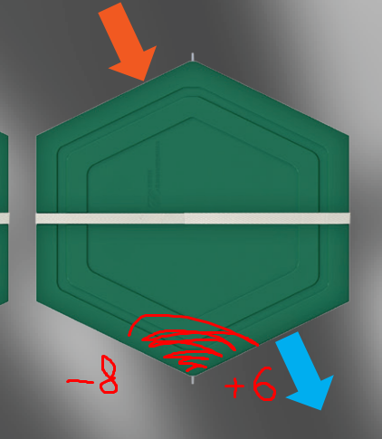

yur43 Опубліковано: 3 жовтня Автор Поділитись Опубліковано: 3 жовтня 31.01.2026 в 21:32, TaurosRMK сказав: В мене ТО на ребрі і в самому низу найхолодніша точка Таке розташування мабуть більш вдале ніж у ВУТ270, бо у Вентс виходить багато горизонтальних каналів в теплообміннику, конденсат звідти не виходить сам. Експериментую з періодичним видувом конденсату, поки раз на пів-години якщо зовнішня температура від -3С до +10С = на 20 секунд продути вихідний вентилятор. Бо ото мив теплообмінник, бачив грязюку там, наче хтось живе там ото всередині. Посилання на коментар Поділитися на інших сайтах More sharing options...
TaurosRMK Опубліковано: 3 жовтня Поділитись Опубліковано: 3 жовтня 11 годин тому, yur43 сказав: Таке розташування мабуть більш вдале ніж у ВУТ270, бо у Вентс виходить багато горизонтальних каналів в теплообміннику, конденсат звідти не виходить сам. Експериментую з періодичним видувом конденсату, поки раз на пів-години якщо зовнішня температура від -3С до +10С = на 20 секунд продути вихідний вентилятор. Бо ото мив теплообмінник, бачив грязюку там, наче хтось живе там ото всередині. Так а чим заважає конденсат при таких температурах? Я вже забув як воно там поводиться, але ж здається конденсат покращує теплообмін. А при зовнішніх температурах -3°C і вище він по ідеї не замерзне в ТО, бо там буде більше 0°C. Тому може краще видувати його тоді, коли є ризик обмерзання, а це вже треба по датчику вихлопу дивитися. А пилюка вам як завазає, вона ж на вулицю викидується? Посилання на коментар Поділитися на інших сайтах More sharing options...
yur43 Опубліковано: 3 жовтня Автор Поділитись Опубліковано: 3 жовтня 4 хвилини тому, TaurosRMK сказав: А пилюка вам як завазає, вона ж на вулицю викидується? В покритому конденсатом теплообміннику пилюка і залишиться. А води там дуже багато. Посилання на коментар Поділитися на інших сайтах More sharing options...
TaurosRMK Опубліковано: 3 жовтня Поділитись Опубліковано: 3 жовтня Я загалом не знаю як там конденсат стікає чи не дуже, але теоретично має стікати самостійно, а тим більше під тиском повітря. Обмерзання бачив тільки один раз, коли ПВУ була на паузі і конденсат якраз стік в нижню точку, там і замерз. Посилання на коментар Поділитися на інших сайтах More sharing options...
