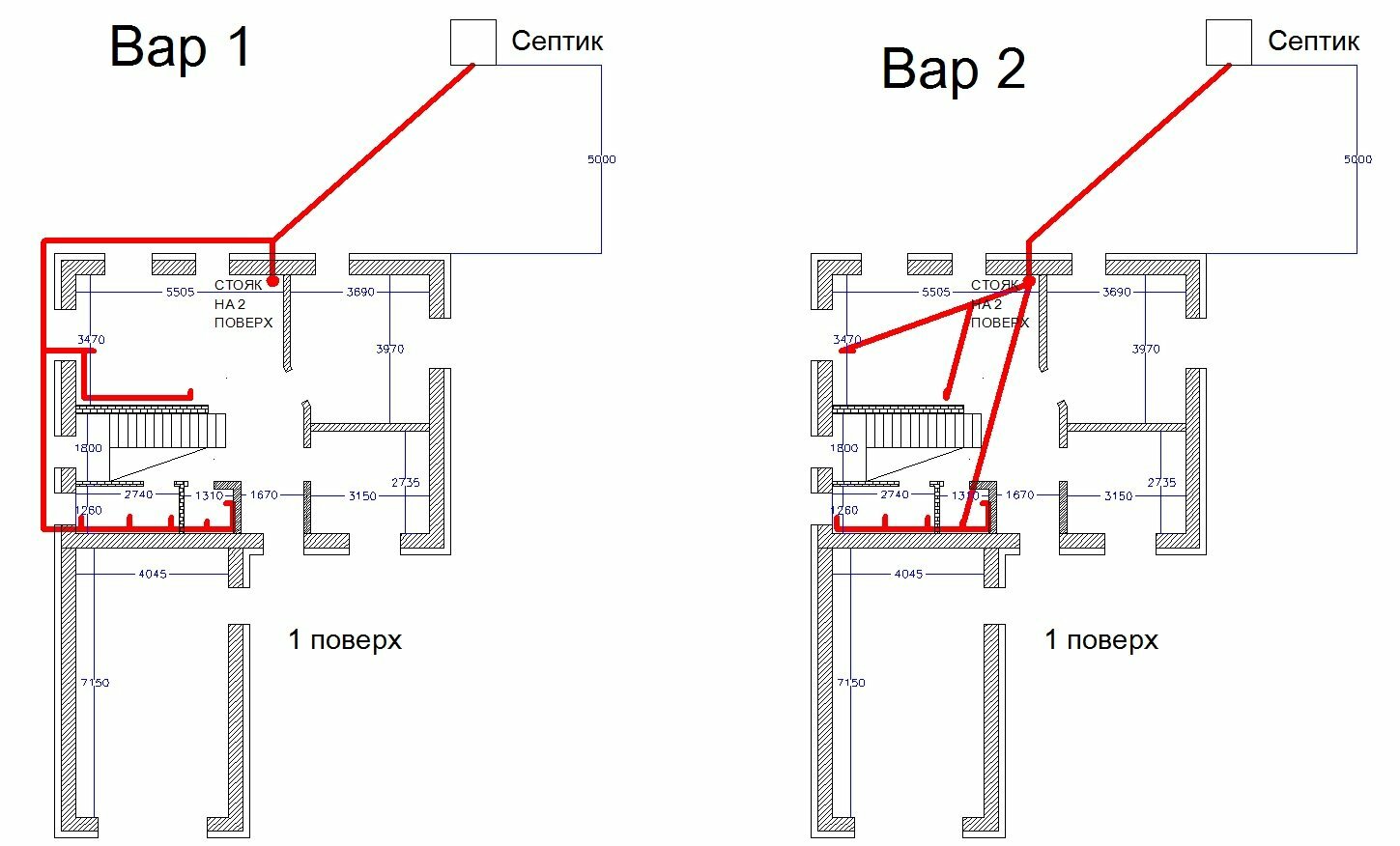

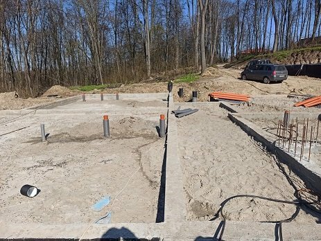

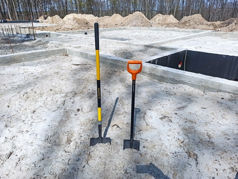

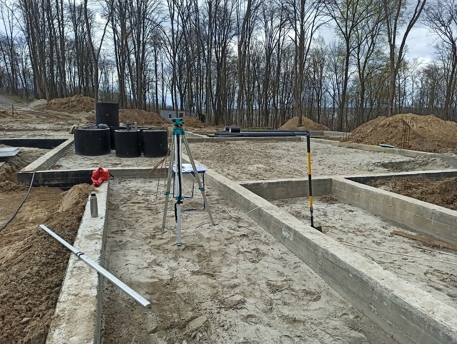

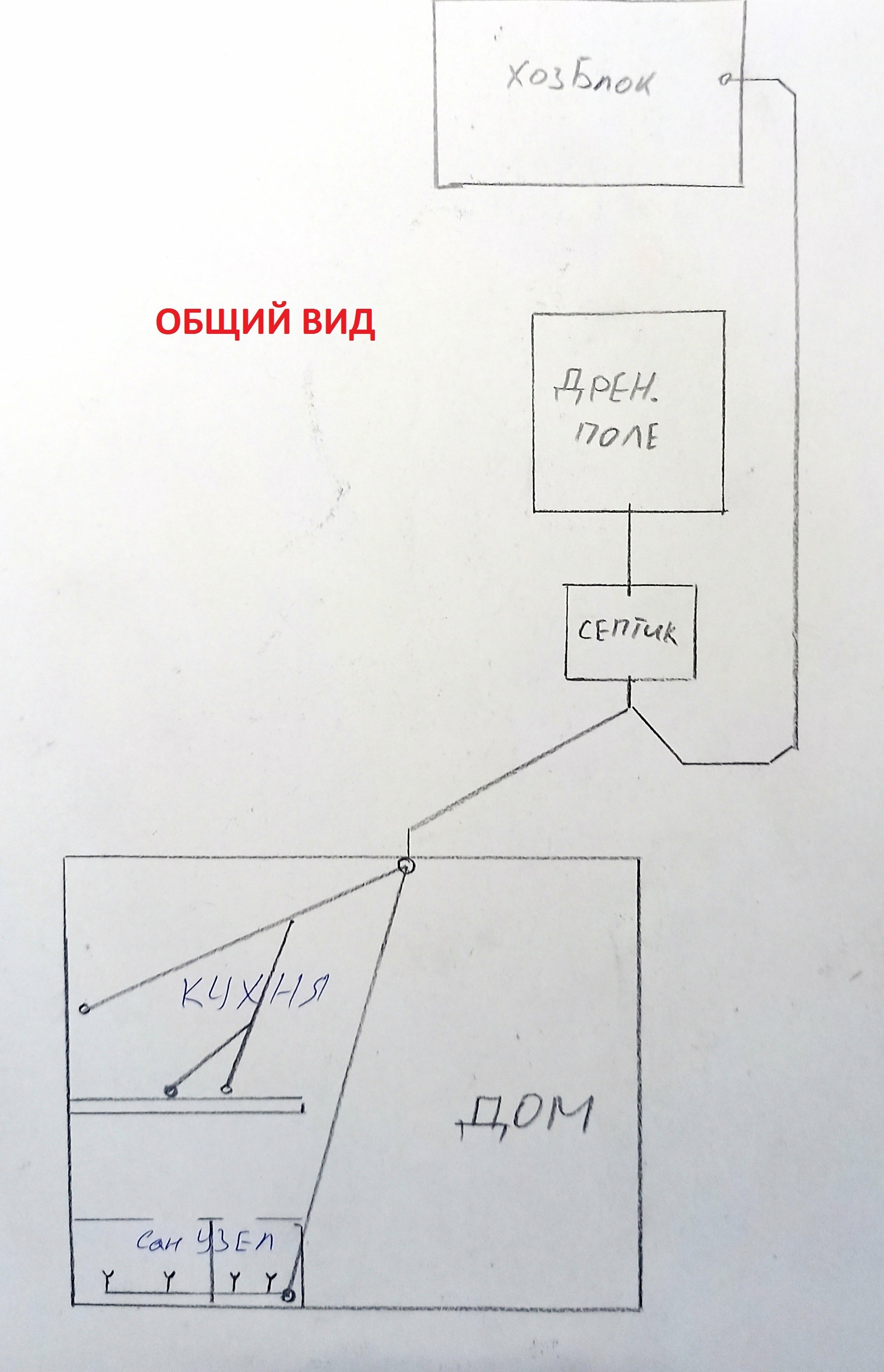

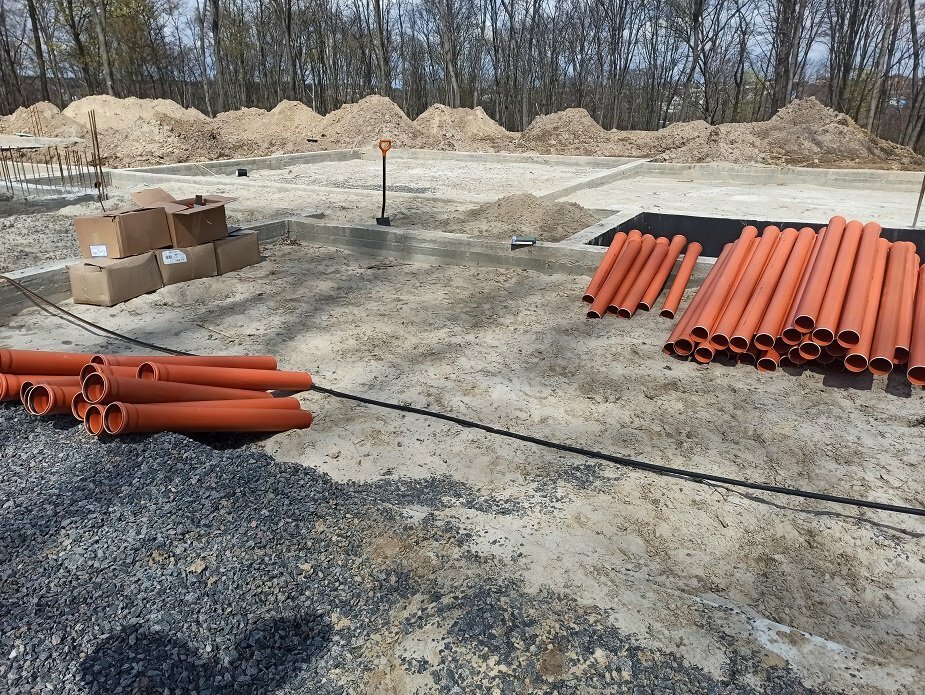

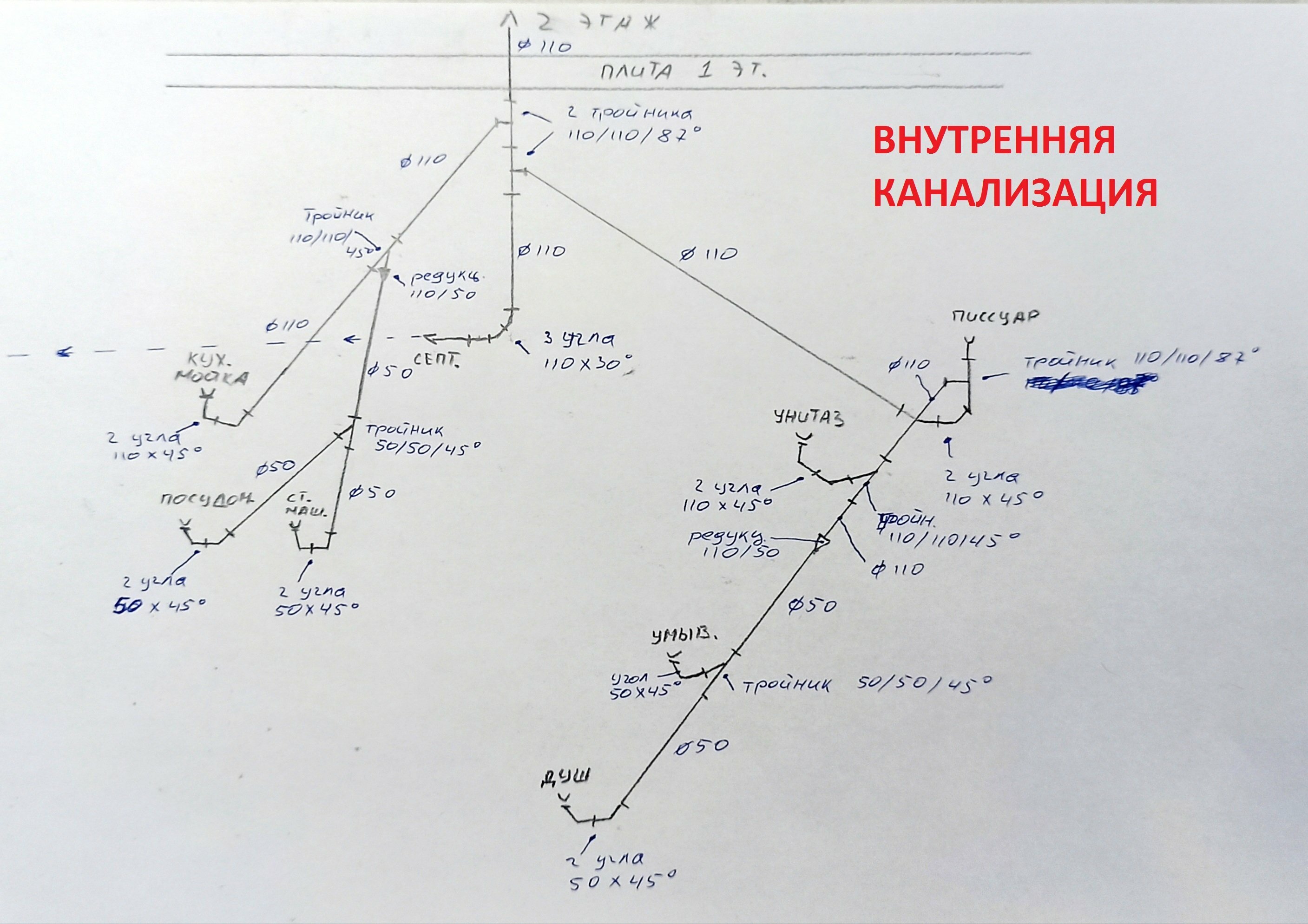

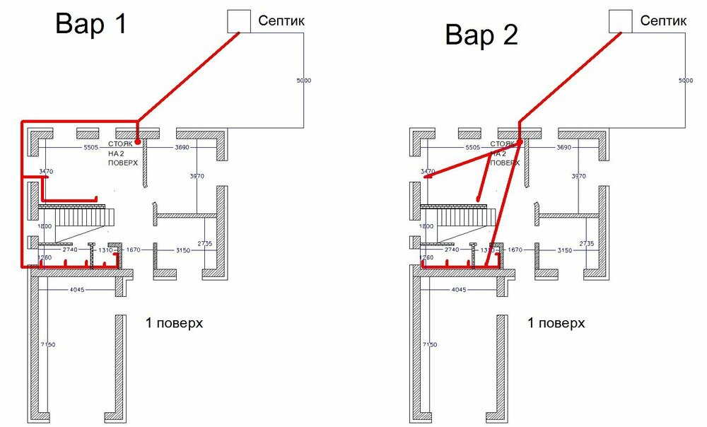

xandr xandr Опубліковано: 4 березня Автор Поділитись Опубліковано: 4 березня Дійшли руки до каналізації. Порадьте плз, який з двох принципових варіантів розводки каналізації обрати - максимально винести за будинок каналізацію (вар.1), чи під пдлогою 1 поверху прокласти (вар.2)? В варіанті 1 - напрягає кількість земляних робіт, купа кутів/поворотів траси, необхідність влаштовувати колодязі для прочисток на вулиці, велика кількість труби, але наче ризик замокання буде мінімізовано, якщо потече канашка. В варіанті 2 - значно менше труби і земляних робіт, але ризик замокання максимальний. Нагадаю, підлога 1 поверху буде у вигляді монолітної плити, що опирається через палі на несучий грунт. Теоритично замокання не має нашкодити підлозі і вона не просяде, але то теоретично. Порадьте плз з власного досвіду, бо щось я заплутався трошки Посилання на коментар Поділитися на інших сайтах More sharing options...

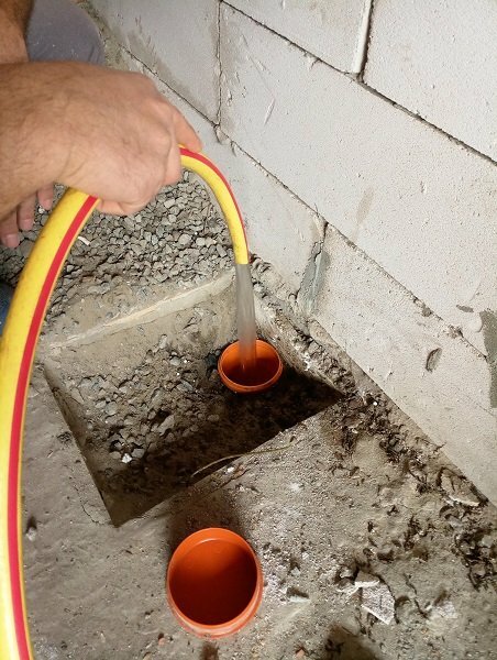

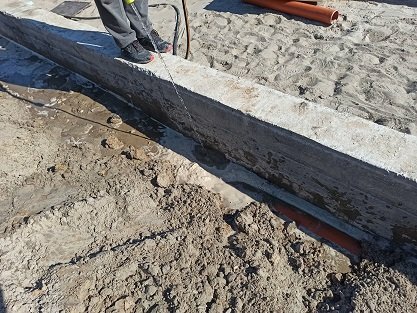

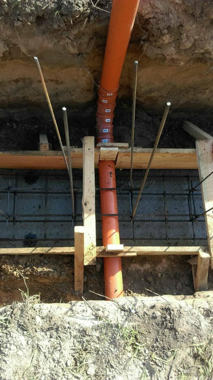

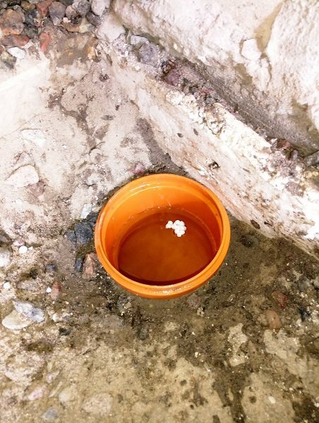

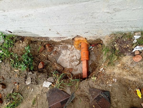

Сергей 31 Опубліковано: 4 березня Поділитись Опубліковано: 4 березня 1 час назад, xandr xandr сказал: Порадьте плз з власного досвіду, бо щось я заплутався трошки Вариант №2. Прокладываете канашку соблюдая уклоны и избегая углы 90град. Не забываем ревизии. После укладки труб просыпаем песочком и долго нудно проливаем. Проливаем двумя мерными ведрами, сколько с одного конца влили столько должно с другого конца вылиться. Потеря 300 гр. на 50м/п 110 трубы. Герметичность, глушим выход каналии и наполняем полностью водой, засекая уровень. ГЛАВНОЕ: после этого никаких тракторов (обратная засыпка) и трамбовок!!! 3 Посилання на коментар Поділитися на інших сайтах More sharing options...

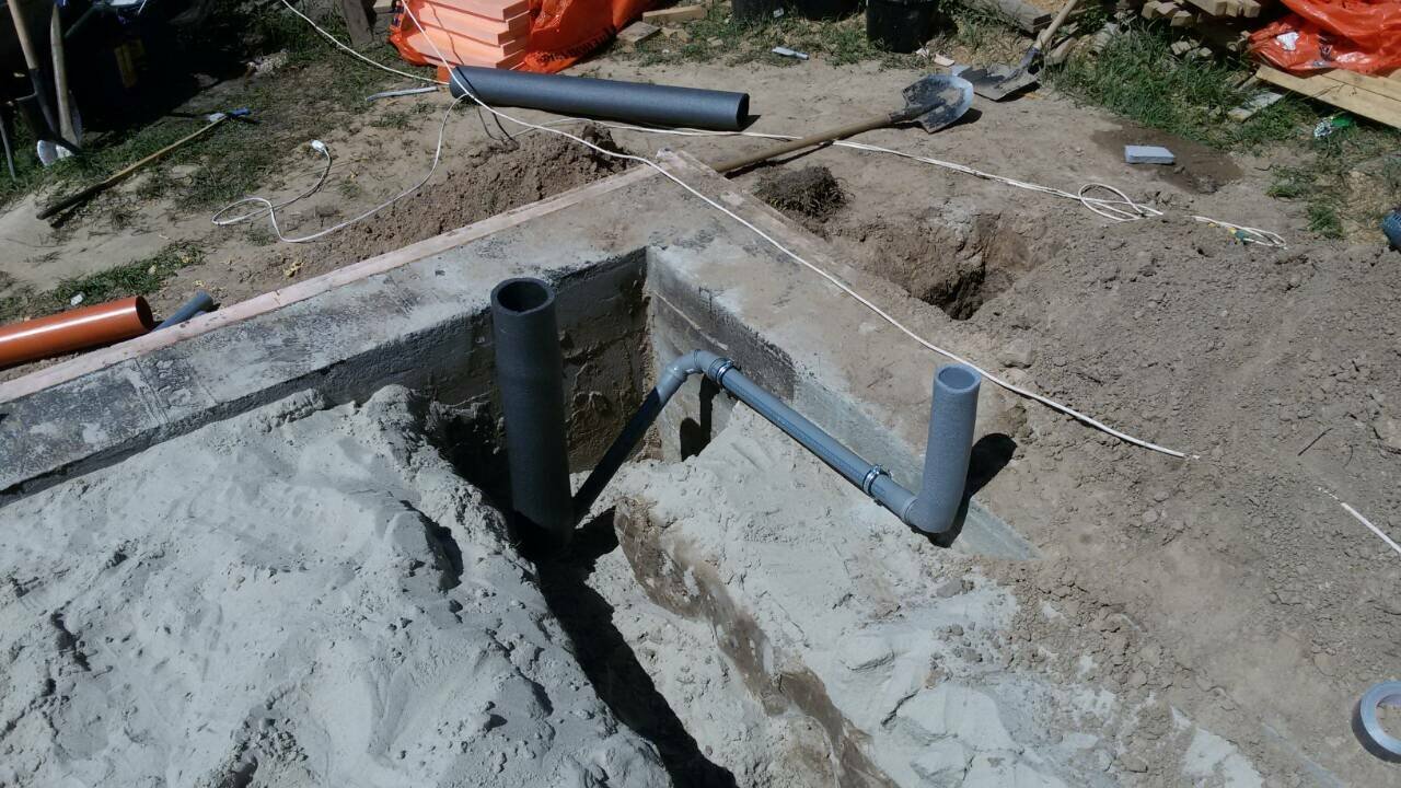

xandr xandr Опубліковано: 4 березня Автор Поділитись Опубліковано: 4 березня (змінено) 8 минут назад, Сергей 31 сказал: Прокладываете канашку соблюдая уклоны и избегая углы 90град. Не забываем ревизии. Спасибо за развернутый ответ и фото! Вопрос - на какую глубину от уровня черновой плиты / пола вы закладываете трубу в землю под пятном дома? На улицу она выйдет вертикально вниз по стояку и уйдет под грунтом ниже глубины прмоерзания ... а вот в доме рекомендуемое расстояние от трубы до плиты пола какое исходя из вашего опыта? ... не хочется внутри дома рыть траншеи по пояс .. .в интернете мнения разнятся ... Змінено 4 березня користувачем xandr xandr Посилання на коментар Поділитися на інших сайтах More sharing options...
Сергей 31 Опубліковано: 4 березня Поділитись Опубліковано: 4 березня При рыжей трубе не менее 10 см. речного песка над трубой. 1 Посилання на коментар Поділитися на інших сайтах More sharing options...
Сергей 31 Опубліковано: 4 березня Поділитись Опубліковано: 4 березня Выходы трубы под приборы из пола одеваем в трубный утеплитель, куски труб с заглушками повыше, с запасом. Утеплитель позволит вынуть трубу, подрезать ее в размер и поставить на место. 1 Посилання на коментар Поділитися на інших сайтах More sharing options...
xandr xandr Опубліковано: 4 березня Автор Поділитись Опубліковано: 4 березня (змінено) 34 минуты назад, Сергей 31 сказал: Выходы трубы под приборы из пола одеваем в трубный утеплитель, куски труб с заглушками повыше, с запасом. Утеплитель позволит вынуть трубу, подрезать ее в размер и поставить на место. Спасибо! Можно еще пару вопросов? Вы внутри дома используете рыжую, а не серую. С чем это связано? И вы рекомендовали делать разводку внутри дома (вариант 2), а не снаружи. Почему именно так (спрашиваю для общего развития)? Змінено 4 березня користувачем xandr xandr Посилання на коментар Поділитися на інших сайтах More sharing options...
Сергей 31 Опубліковано: 4 березня Поділитись Опубліковано: 4 березня Только что, xandr xandr сказал: Вы внутри дома используете рыжую, а не серую. С чем это связано? В грунт и под плиту труба рыжая. Серую трубы плющит. Только что, xandr xandr сказал: И вы рекомендовали делать разводку внутри дома (вариант 2), а не снаружи. Почему именно так (спрашиваю для общего развития)? Дороже, невозможность обслужить, попадание в уклоны, и.т.д. По правильному, при варианте №1 делаются поворотные колодцы. Посилання на коментар Поділитися на інших сайтах More sharing options...
xandr xandr Опубліковано: 4 березня Автор Поділитись Опубліковано: 4 березня 9 минут назад, Сергей 31 сказал: Дороже, невозможность обслужить, попадание в уклоны, и.т.д. По правильному, при варианте №1 делаются поворотные колодцы. Спасибо, вы подтвердили полностью мои мысли по поводу этого варианта. Посилання на коментар Поділитися на інших сайтах More sharing options...

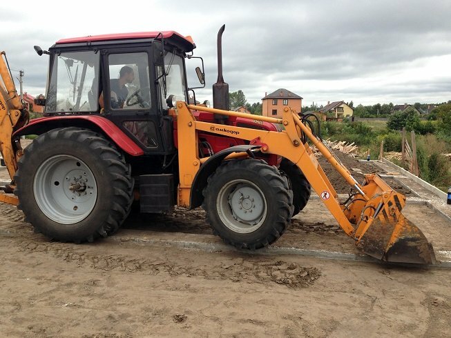

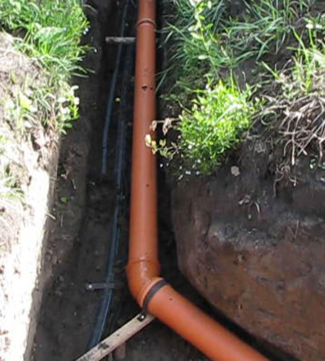

andrey_ka Опубліковано: 4 березня Поділитись Опубліковано: 4 березня 2 години тому, Сергей 31 сказав: ГЛАВНОЕ: после этого никаких тракторов (обратная засыпка) и трамбовок!!! А як потім засипати та ущільнювати? Це потрібно робити до каналізації . Спочатку зворотня засипка , ущільнення , а потім копаєм траншеї та вкладаєм труби. 1 Посилання на коментар Поділитися на інших сайтах More sharing options...
Сергей 31 Опубліковано: 4 березня Поділитись Опубліковано: 4 березня Только что, andrey_ka сказал: Це потрібно робити до каналізації . Спочатку зворотня засипка , ущільнення , а потім копаєм траншеї та вкладаєм труби. Да, сначала все работы по земле, а потом канашка. Хотя, бывает всякое и решается по месту. Главное не сместить уклон. 1 Посилання на коментар Поділитися на інших сайтах More sharing options...

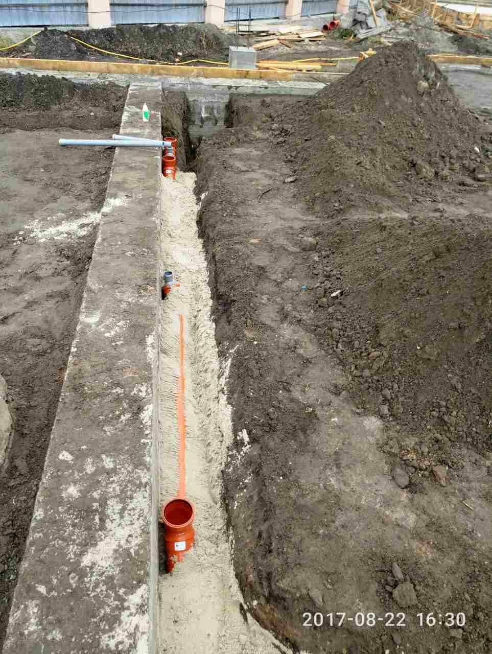

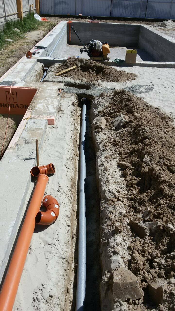

andrey_ka Опубліковано: 4 березня Поділитись Опубліковано: 4 березня 19 хвилин тому, Сергей 31 сказав: Да, сначала все работы по земле, а потом канашка. Хотя, бывает всякое и решается по месту. Главное не сместить уклон. Щоб зберегти ухил , і щоб труба нікуди не зїхала. На кожному стику по обидва боки труби забиваю кілки та з'єдную їх перемичкою. І так на кожному стику труб. Потім на ці перемички вкладаю труби та фіксую їх. 1 Посилання на коментар Поділитися на інших сайтах More sharing options...

xandr xandr Опубліковано: 5 березня Автор Поділитись Опубліковано: 5 березня 11 часов назад, andrey_ka сказал: Щоб зберегти ухил , і щоб труба нікуди не зїхала. На кожному стику по обидва боки труби забиваю кілки та з'єдную їх перемичкою. І так на кожному стику труб. Потім на ці перемички вкладаю труби та фіксую їх. Дивлюсь на фото у вас в одній траншеї канашка і ще труба пнд лежить. То до септика електрика, чи щось інше? Питаю, бо планую стоки від осмосу пускати в обхід септика, одразу в дренажне поле. Думав як краще - окремо траншею для них робити і туди ж запустити ливневу трубу (що б з даху вода те ж в дренаж йшла), чи в одну траншею укладати - канашку, електрику септику, ливньовку? Посилання на коментар Поділитися на інших сайтах More sharing options...
andrey_ka Опубліковано: 5 березня Поділитись Опубліковано: 5 березня 23 хвилини тому, xandr xandr сказав: Дивлюсь на фото у вас в одній траншеї канашка і ще труба пнд лежить. То до септика електрика, чи щось інше? Ні , то гільзи. Одна на водопостачання в сусідній будинок , інша світло у вуличний туалет. 1 Посилання на коментар Поділитися на інших сайтах More sharing options...
