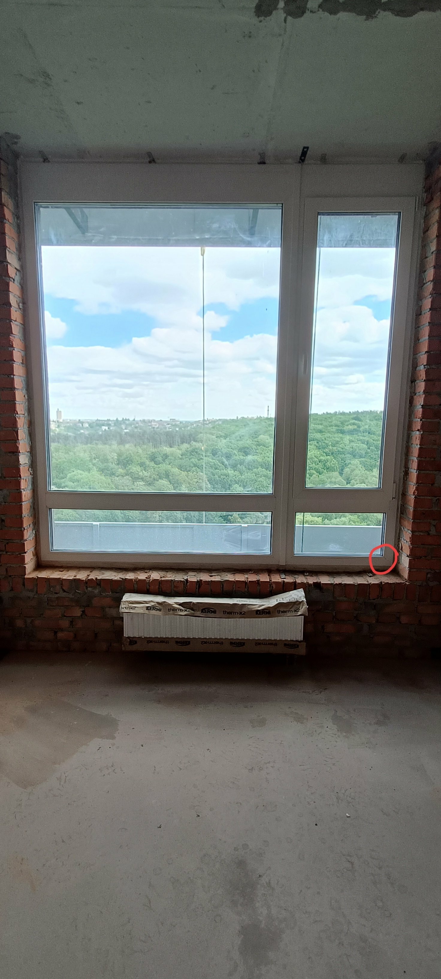

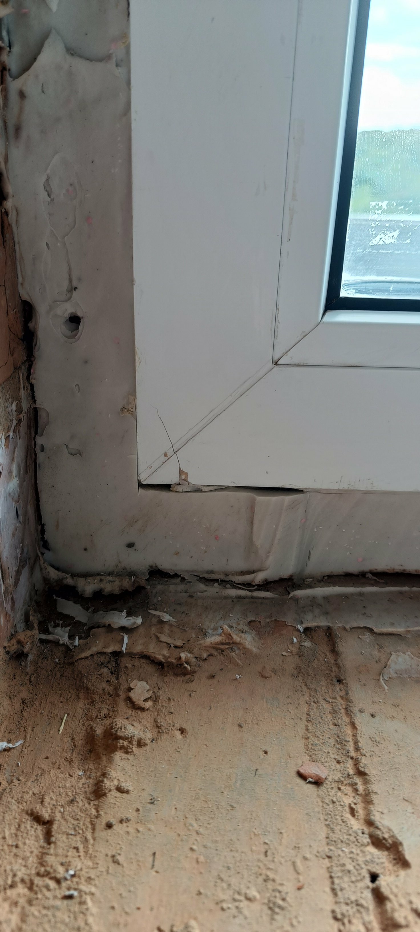

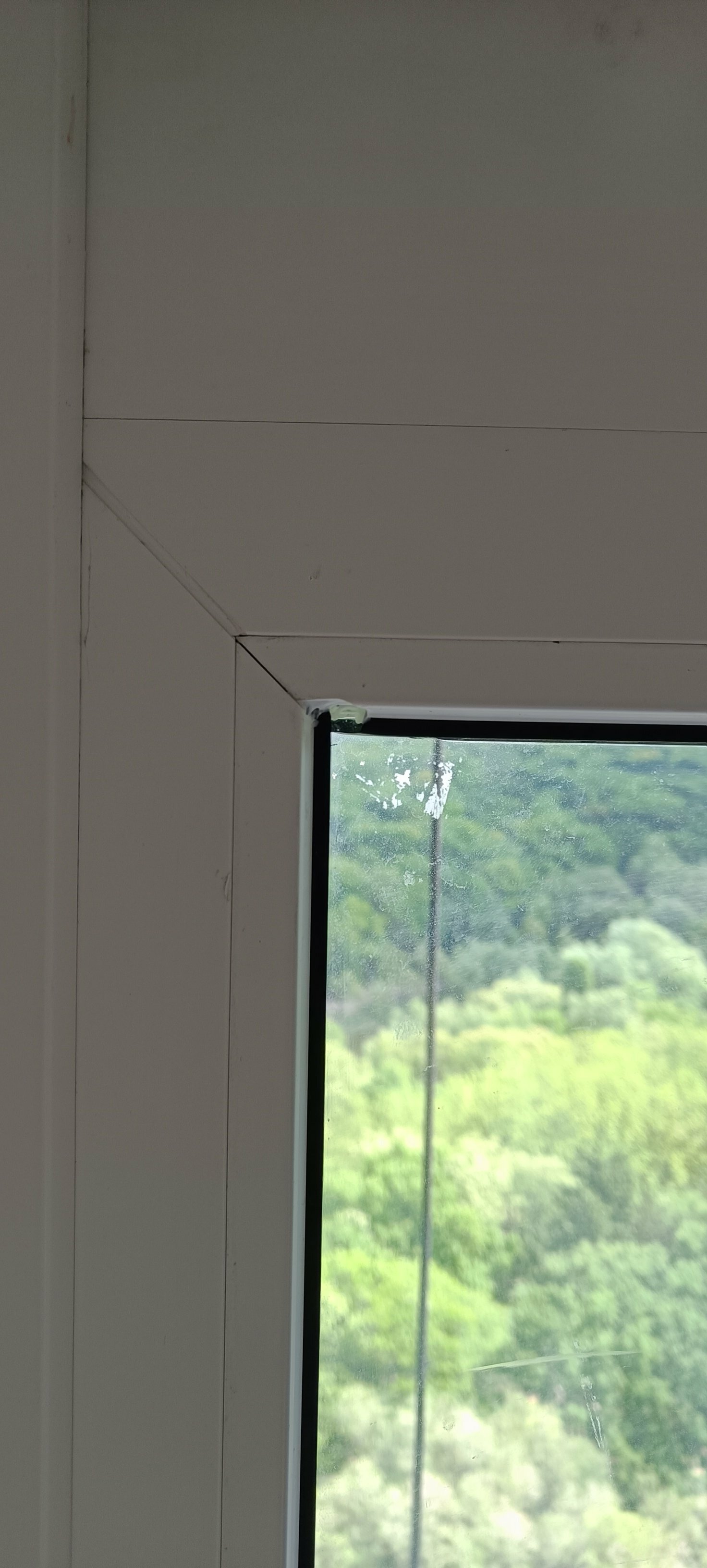

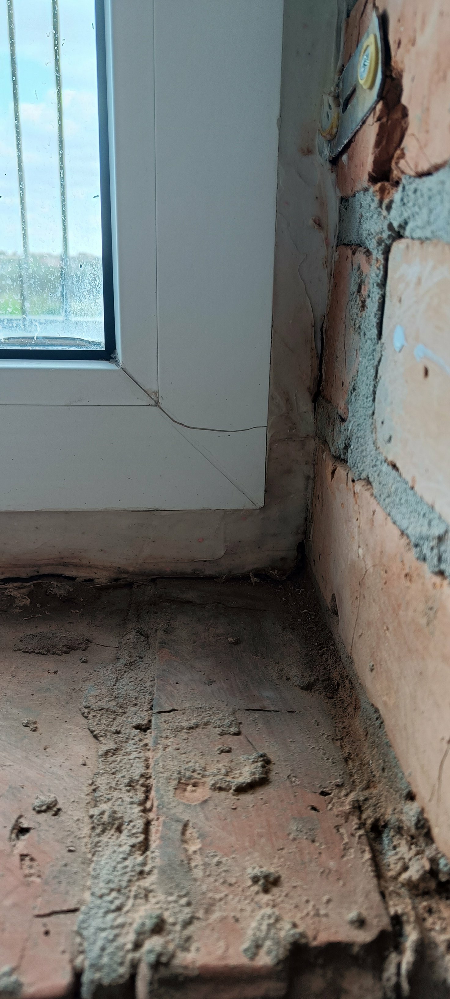

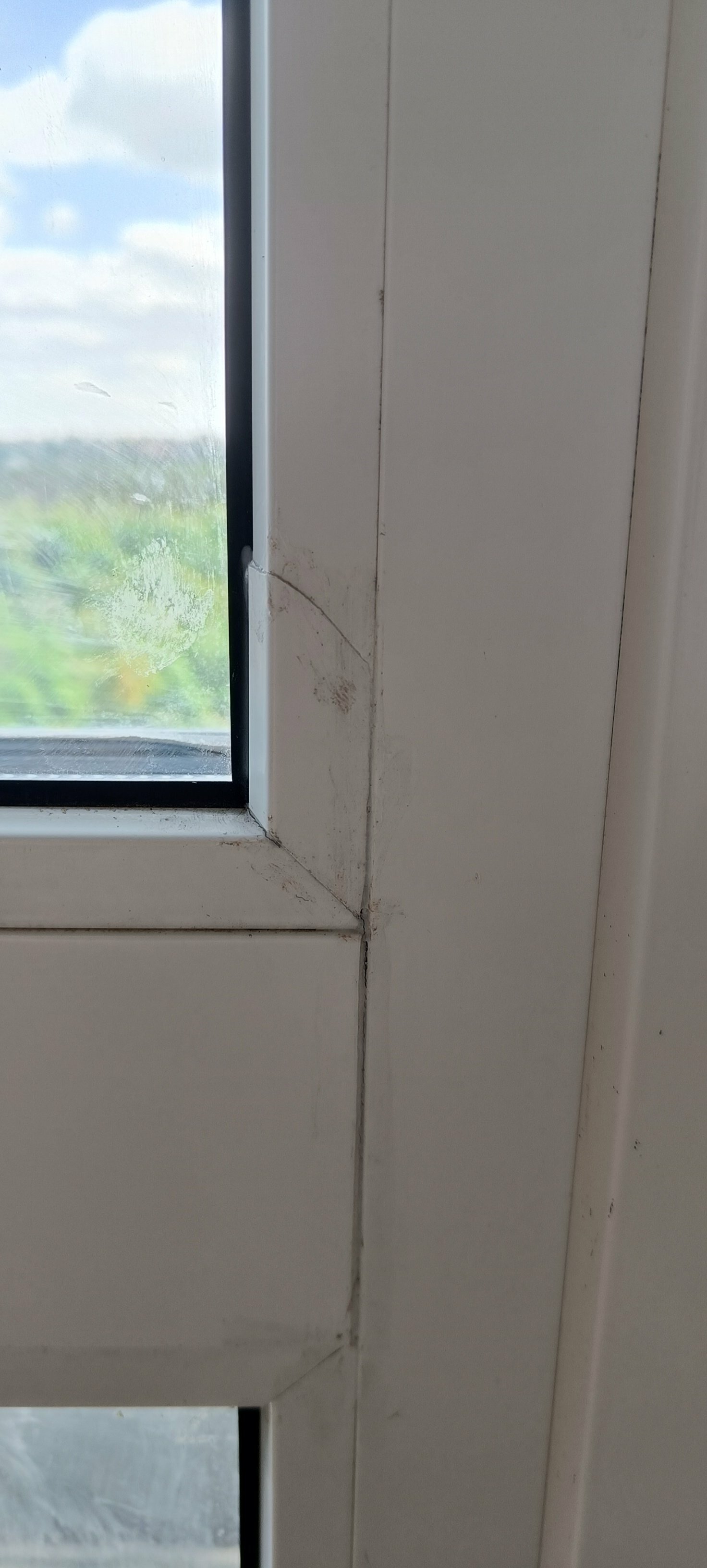

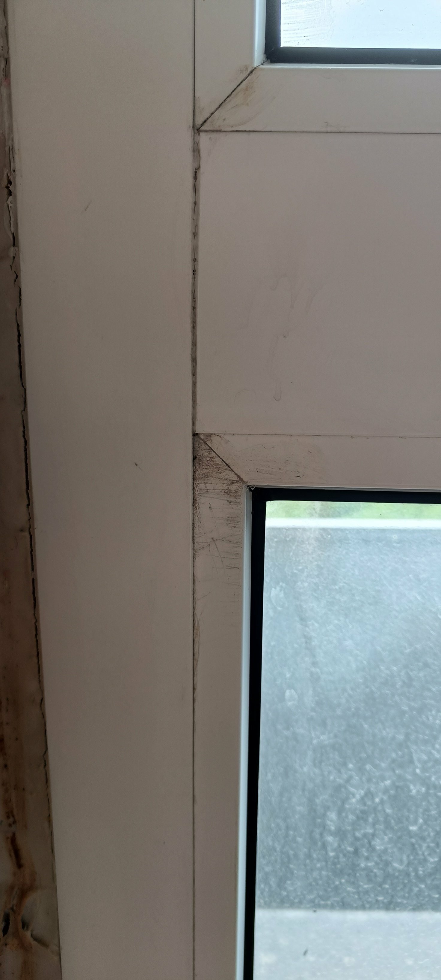

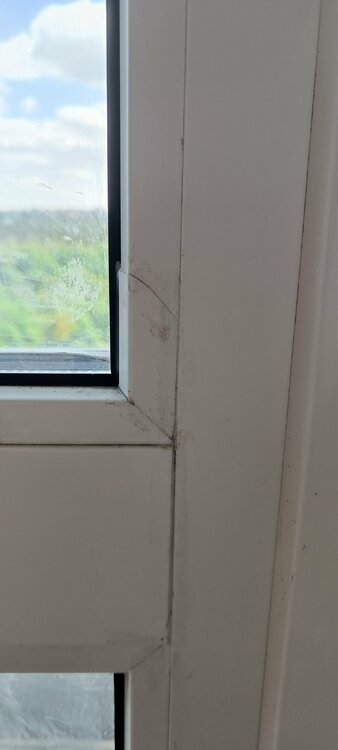

pasha4ur Опубліковано: 24 січня Поділитись Опубліковано: 24 січня (змінено) Здравствуйте Знакомые попросили совета с приемкой новой квартиры от застройщика. Там более десятка стеклопакетов с царапинами (остальные очень грязные), которые ощущаются ногтем. Некоторые мелкие, а некоторые длиной около 20 см и больше. Представитель застройщика навесил лапши, что это нормально. Но принимающие вписали это в акт и не приняли окна. Подскажите, пожалуйста, что искать в ДБН В.2.6-31:2021 и в ДБН В.2.2-15:2019, чтобы обосновать замену стеклопакетов. Я не смог найти в гугле нужную информацию. Возможно, я не знаю, как правильно называются термины для поиска. Змінено 24 січня користувачем pasha4ur Посилання на коментар Поділитися на інших сайтах More sharing options...
Яло Опубліковано: 24 січня Поділитись Опубліковано: 24 січня 2 часа назад, pasha4ur сказал: Здравствуйте Знакомые попросили совета с приемкой новой квартиры от застройщика. Там более десятка стеклопакетов с царапинами (остальные очень грязные), которые ощущаются ногтем. Некоторые мелкие, а некоторые длиной около 20 см и больше. Брудні всередині склопакета чи зовні? Якщо всередині - то це не нормально. Браком скла вважаються недоліки які видно на відстані 1,2м Це відноситься і до подряпин на склі. 1 Посилання на коментар Поділитися на інших сайтах More sharing options...
pasha4ur Опубліковано: 24 січня Автор Поділитись Опубліковано: 24 січня (змінено) 3 часа назад, Яло сказал: Брудні всередині склопакета чи зовні? Якщо всередині - то це не нормально. Браком скла вважаються недоліки які видно на відстані 1,2м Це відноситься і до подряпин на склі. Спасибо. Они заляпаны строительными смесями и т д снаружи. Там долго отмывать. Но я заметил царапины. Они чувствуются ногтем. А некоторые очень длинные. Я когда-то натыкался на какой-то документ, где было написано, что, например, не допускается мусор и прочее внутри стекло пакетов, а также большое количество пузырей воздуха в стекле. Где бы найти такие же нормативные формулировки по поводу царапин на стеклопакетах? Змінено 24 січня користувачем pasha4ur Посилання на коментар Поділитися на інших сайтах More sharing options...
Яло Опубліковано: 25 січня Поділитись Опубліковано: 25 січня 11 часов назад, pasha4ur сказал: Спасибо. Они заляпаны строительными смесями и т д снаружи. Там долго отмывать. Но я заметил царапины. Они чувствуются ногтем. А некоторые очень длинные В цьому випадку ці подряпини не є браком скла, а є наслідком від будівельних робіт. А тому виробник склопакетів/вікон може відмовитися міняти їх по гарантії. Взагалі-то, до браку скла можуть віднестися і подряпині на склі, якщо вони були там до будівельних робіт. А бруд та брудне скло всередині - це брак виробництва. Заляпані штукатуркою склопакети - лягає на відповідальність забудовника/будівельників. І він має міняти їх, бо ці подряпини нічим не відшліфувати потім. А якби там профіль був зламаний - він би теж казав, що то нормально? Посилання на коментар Поділитися на інших сайтах More sharing options...
pasha4ur Опубліковано: 25 січня Автор Поділитись Опубліковано: 25 січня 5 часов назад, Яло сказал: А тому виробник склопакетів/вікон може відмовитися міняти їх по гарантії. При чем во взаимодействии "застройщик - инвестор" производитель пакетов? ) Нужно нормативное обоснование для претензий в акте приема квартир от застройщика инвестором. Как застройщик будет устранять дефекты, не касается инвестора. Это его проблемы, что окна так приняли у подрядчика или что строители застройщика повредили стекла. Нужнопредъявить им конкретную цитату из нормативной документации, что таких царапин не должно быть. Посилання на коментар Поділитися на інших сайтах More sharing options...
Яло Опубліковано: 26 січня Поділитись Опубліковано: 26 січня 20 часов назад, pasha4ur сказал: При чем во взаимодействии "застройщик - инвестор" производитель пакетов? ) Нужно нормативное обоснование для претензий в акте приема квартир от застройщика инвестором. Как застройщик будет устранять дефекты, не касается инвестора. Это его проблемы, что окна так приняли у подрядчика или что строители застройщика повредили стекла. Нужнопредъявить им конкретную цитату из нормативной документации, что таких царапин не должно быть. Ось нормативне обґрунтування: ДСТУ Б В.2.5-23:2015, пункт 4.2.1: "Склопакети повинні бути вільні від видимих пошкоджень, таких як тріщини, відколи, помутніння, плями, відбитки, потертості." ДСТУ EN 1279-1:2011, пункт 4.2.1: "Склопакети повинні бути вільні від видимих пошкоджень, таких як тріщини, відколи, помутніння, плями, відбитки, потертості." Отже, згідно з цими нормативами, склопакет повинен бути вільний від видимих пошкоджень. Якщо вікна і склопакети не відповідають цим вимогам, то вони вважаються некондиційними і підлягають заміні. У нормативних документах не прописано конкретна відстань, на якій має бути видно пошкодження чи недолік, щоб вважати його браком. Тому, в різних компаніях можуть бути різні вимоги до відстані, на якій має бути видно пошкодження. Зазвичай, якщо пошкодження, такі як подряпини, тріщини, бульбашки або інші дефекти, видні з відстані, на якій людина зазвичай перебуває в приміщенні, вони розглядаються як недоліки, що потребують виправлення. 2 Посилання на коментар Поділитися на інших сайтах More sharing options...
