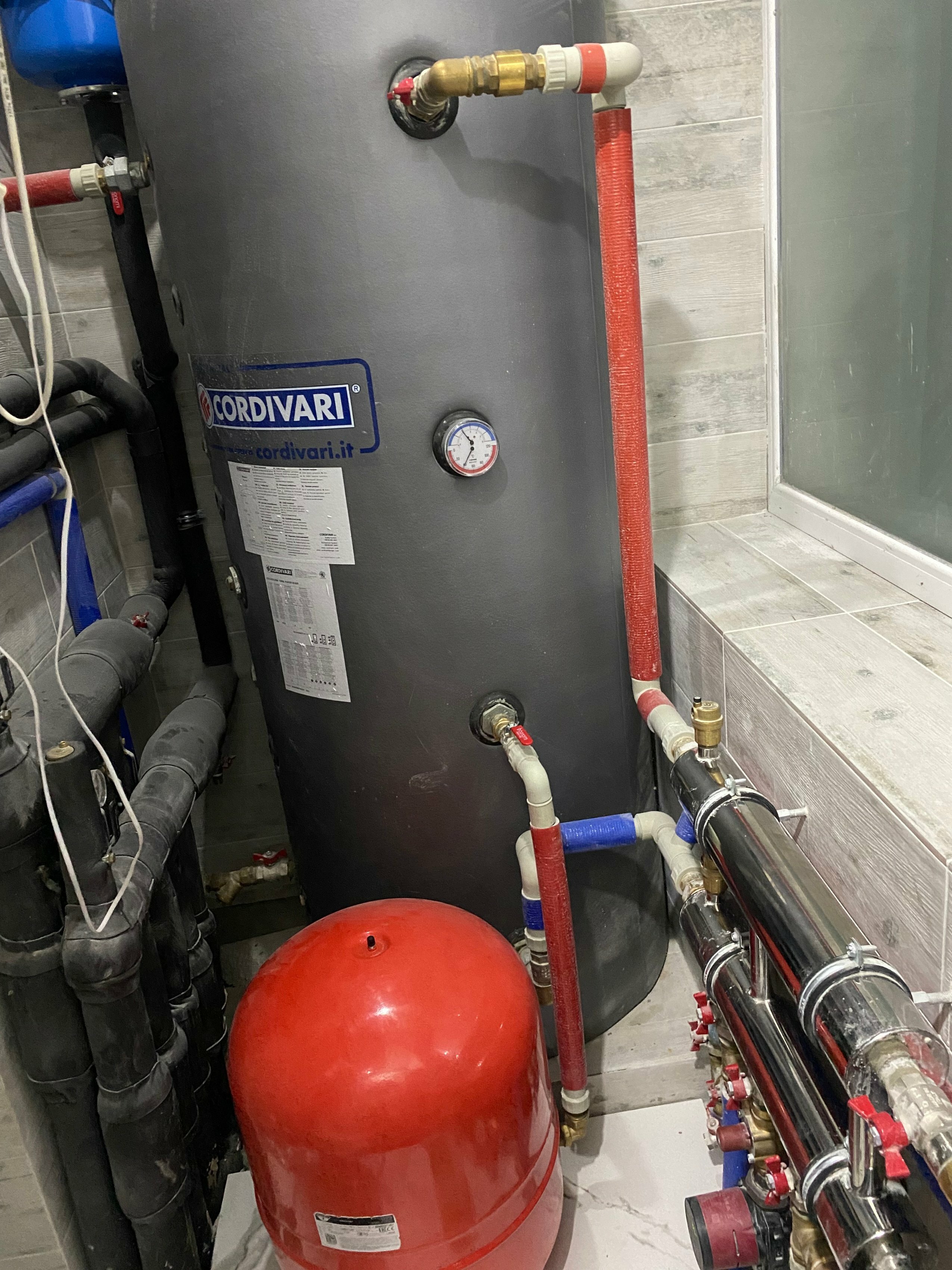

Uni Опубліковано: 31 січня Поділитись Опубліковано: 31 січня Не могу сам разобраться, надеюсь тут подскажут. Вводные: дом 2 этажа. все отопление сделано через теплые полы установлен тепловой насос вода-вода (работает со скважинами) установлен накопительный бак на 600л к баку установлен расширительный бак на 80л, на полу. от накопительного бака идет на гидрострелку (возможно не правильно назвал) и от нее гребенки ТП. Теперь сама проблема. Когда бочка нагрета до 40-42 градусов то давление 2.2 бара (на насосах полов давление немного выше, до +0.5 бара). когда остывает, к примеру до 30 градусов то давление падает меньше 1 бара. Чем дальше остывает тем больше падает, может упасть до 0. я снимал расширительный бак, сливал с него воду (ее там почти не было) накачивал воздух до 2.5 бар (было около 2 бар) но ситуацию это никак не изменило. расширительный бак стабильно держит давление воздуха которое закачано. Поэтому делаю вывод что он рабочий. Воздух в системе исключаю т.к. есть воздушники, все их открывал полностью и система работает, не слышно чтобы воздух выходил. читал что расширительный бак должен быть выше котла (в моем случае тн?) но так же читал что если с мембраной то может стоят и на полу, как у меня. Где может быть у меня проблема из-за которой так сильно скачет давление в системе? p.s. во вложении фото для понимания. Слева над головой стоит ТП. черные трубы это к нему гликоль. 1 Посилання на коментар Поділитися на інших сайтах More sharing options...

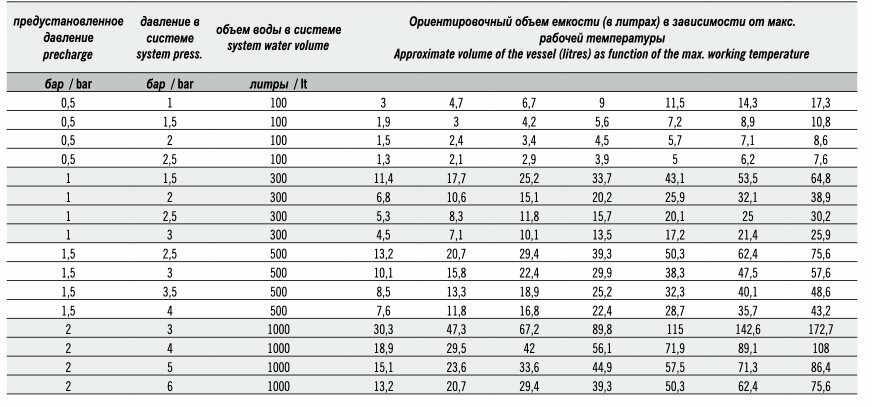

Uni Опубліковано: 31 січня Автор Поділитись Опубліковано: 31 січня 1 час назад, SAN67 сказал: Давление в воздушной камере расширительного бака не должно превышать 1,5 бар. Начальное избыточное давление в СО - 0,8 бар. - 1,2 бар. Проблема может быть и в узлу смешения, если его параметры не соответствуют параметрам СО. Ещё проблема может быть в неправильной схеме подключения СО к ТА. Если смотреть инструкцию к нему то там по заводу идет 2 бара. Есть еще табличка по давлению, получается что под мой обьем, давление, должно быть больше 1.5 бара. Посилання на коментар Поділитися на інших сайтах More sharing options...
volomoto Опубліковано: 31 січня Поділитись Опубліковано: 31 січня 49 хвилин тому, Uni сказав: Есть еще табличка по давлению, получается что под мой обьем, давление, должно быть больше 1.5 бара. Викиньте ту табличку, бо вона тільки збиває з толку. Це для підбору об'єму бака по все відомомих тисках, а не навпаки. Якщо у вас тиск в холодній системі 1 бар, то бачок треба качати не більше 1.2 бар. Тиск в бачку — це той тиск системи при якому бачок включається в роботу. Якщо ви накачали 2 бари, то до двої бар у вас якби нема розширювального бачка. Можна навіть і нижче початкового тиску в системі качати, тоді ефективний об'єм бачка буде менший, але мембрана довше проживе. 1 1 Посилання на коментар Поділитися на інших сайтах More sharing options...
SAN67 Опубліковано: 1 лютого Поділитись Опубліковано: 1 лютого 12 часов назад, Uni сказал: Слева над головой стоит ТП. ТП ? А я вижу гидравлический аккумулятор. 9 часов назад, Uni сказал: Если смотреть инструкцию к нему то там по заводу идет 2 бара Это странно для РБ. Обычно 3 бар или 6 бар. Но в любом случае это не начальное установочное. При нагреве воды от 0 °С до 100 °С теоретическое расширение около 5%. Поэтому Для данной СО РБ 30 литров более чем достаточно. Если правильно понял, то в схеме не хватает ЦН перед ГР. Желательно фото ГР. 1 Посилання на коментар Поділитися на інших сайтах More sharing options...
Uni Опубліковано: 1 лютого Автор Поділитись Опубліковано: 1 лютого 4 часа назад, SAN67 сказал: ТП ? А я вижу гидравлический аккумулятор. ошибся, имел ввиду тепловой насос, на фото его не видно. Что такое ЦН и ГР? ГР это гидро регулятор? то что я назвал гидрострелкой? 12 часов назад, volomoto сказал: Викиньте ту табличку, бо вона тільки збиває з толку. Це для підбору об'єму бака по все відомомих тисках, а не навпаки. Якщо у вас тиск в холодній системі 1 бар, то бачок треба качати не більше 1.2 бар. Тиск в бачку — це той тиск системи при якому бачок включається в роботу. Якщо ви накачали 2 бари, то до двої бар у вас якби нема розширювального бачка. Можна навіть і нижче початкового тиску в системі качати, тоді ефективний об'єм бачка буде менший, але мембрана довше проживе. понял. Пробую тогда снизить давление в расширительном баке до 1.2 бар и проверить так как будет работать. Спасибо большое всем! Посилання на коментар Поділитися на інших сайтах More sharing options...
SAN67 Опубліковано: 1 лютого Поділитись Опубліковано: 1 лютого (змінено) 1 час назад, Uni сказал: понял. Не забудьте и о начальном (выставляется на остывшей системе) избыточном давлении в СО. Если систему не охлаждать , то при 40 °C - 45 °C установите примерно 1,3 бар. ЦН - циркуляционный насос. ГР - гидравлический разделитель( стрелка). Давление в воздушной камере РБ определяется при отключенном РБ от системы. Змінено 1 лютого користувачем SAN67 1 Посилання на коментар Поділитися на інших сайтах More sharing options...
