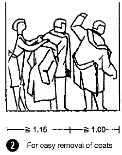

Simpapula Опубліковано: 10 лютого 2024 Поділитись Опубліковано: 10 лютого 2024 Метра у передпокої замало для роздягання одночасно чоловіка і жінки чи дорослого і дитини. Тому що в цих випадках одна людина роздягає іншу - їм потрібно більше простору. 4 Посилання на коментар Поділитися на інших сайтах More sharing options...

i.may Опубліковано: 10 лютого 2024 Поділитись Опубліковано: 10 лютого 2024 5 годин тому, Simpapula сказав: замало для роздягання одночасно чоловіка і жінки чи дорослого і дитини Для дитини - сумнівно, для жінки - слушно. Якщо цей сценарій постійний або частий бажано додати хоч 15см. 1 Посилання на коментар Поділитися на інших сайтах More sharing options...

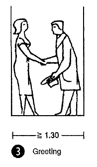

i.may Опубліковано: 10 лютого 2024 Поділитись Опубліковано: 10 лютого 2024 2 години тому, Dendnepr сказав: Залповый приход гостей 3-4 человека одновременно - и 2 метра впритык будет А якщо гостей приїде мікроавтобус - то 4 метри? 😉 Кожний планую під себе! І чи закладатись під форс-мажор - теж. Бріф від Юрий Бойчук невідомий. Тому і медицинський факт, англійською по білому, - Для легкого зняття пальто 2 3 Посилання на коментар Поділитися на інших сайтах More sharing options...

i.may Опубліковано: 10 лютого 2024 Поділитись Опубліковано: 10 лютого 2024 (змінено) 29 хвилин тому, Dendnepr сказав: 3-4 человека за раз - это довольно частая ситуация. Ви добре знаєте родину Юрия Бойчука? Бо на питання " Ви часто входите/виходите усією родиною?" він не відповів. А вужчий тамбур на користь технічки вважає "дуже гарною порадою" і збирається прийняти до уваги. 29 хвилин тому, Dendnepr сказав: На Вашей картинке на 3 человека 2 с копейками метра. Це дві різні(!) ситуації для вибору ширини. Іще варіант Змінено 10 лютого 2024 користувачем i.may Посилання на коментар Поділитися на інших сайтах More sharing options...
i.may Опубліковано: 10 лютого 2024 Поділитись Опубліковано: 10 лютого 2024 (змінено) 5 хвилин тому, pump сказав: Для прихожей, минимальная ширина = 1,4 м. А ТУТ скільки? Чи графічної частини не видно? Змінено 10 лютого 2024 користувачем i.may 1 Посилання на коментар Поділитися на інших сайтах More sharing options...
pump Опубліковано: 10 лютого 2024 Поділитись Опубліковано: 10 лютого 2024 27 минут назад, i.may сказал: А ТУТ скільки? Чи графічної частини не видно? Для "особо одаренных" рисовальщиков: ТУТ всего 1.000 метр (красным). И если кто то не видит разницу, между 1,0 и 1,4, то это его личные проблемы! Посилання на коментар Поділитися на інших сайтах More sharing options...
i.may Опубліковано: 10 лютого 2024 Поділитись Опубліковано: 10 лютого 2024 (змінено) 11 годин тому, pump сказав: Для "особо одаренных" рисовальщиков: ТУТ всего 1.000 метр (красным). Для особливо обдарованих, без лапок, недолугих хейтерів! ТАМ червоним показанина не ширина (відстань між стінами), а власне вільна зона для роздягання, про що написано окремо. Ширина ж пропонується 1400 або 1600. І якщо хтось неспромігся це второпати та подивитись наступний пост і подужати 3D, - то це дійсно його особисті проблеми... Змінено 11 лютого 2024 користувачем i.may Посилання на коментар Поділитися на інших сайтах More sharing options...
pump Опубліковано: 11 лютого 2024 Поділитись Опубліковано: 11 лютого 2024 20 часов назад, i.may сказал: Для особливо обдарованих, без лапок, недолугих хейтерів! ТАМ червоним показанина не ширина (відстань між стінами), а власне вільна зона для роздягання, про що написано окремо. Ширина ж пропонується 1400 або 1600. І якщо хтось неспромігся це второпати та подивитись наступний пост і подужати 3D, - то це дійсно його особисті проблеми... Вспомнилась басня Крылова "Мартышка и очки"... Типичный случай - красными цифрами указан размер "от и до", а кому то охота потрындеть. Лучше бы поинтересовался что такое ЕСКД, где у каждой стрелочки на чертеже, есть свое значение. Хотя да, для тупого балабола, привыкшего к коммуналке - сойдет любой "аргумент". 🙉 Посилання на коментар Поділитися на інших сайтах More sharing options...
