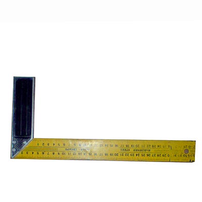

А как положить горизонталь на пол вышеназванным уровнем?
C помощью угольника. Выставляете уровень, промеряете угольником расстояние от луча до точки 0. Дальше идете по лучу и отмеряете угольником (той стороной, где сантиметры нанесены - перпендикулярно горизонтали) расхождения. Если выставляете маяки - то вся длина маяка вдоль луча должна быть на одинаковом уровне (например, 6,5 см) по угольнику. Очень удобно то, что площадка, на которой стоит уровень, выставляется винтами +- 1 см - всегда можно подкрутить, чтобы на угольнике были ровные циферки :-)

Длинна угольника сантиматров 30, а если мне нужно горизонталь пола где-то посреди комнаты проверить, при чём если пол бугром см 2-5?
Я наверное плохо пояснил... ставите лазер в углу, он отбивает горизонталь по всей комнате - на стенах появляются полоски. подходите к лазеру и ставите угольник основанием на пол, а линейкой так, чтобы луч ее пересек - смотрите показатели. Например, от пола до луча 6,3 см. выставляете луч лазера так, чтобы расстояние стало 6,5 см (для удобства). Потом идете в середиту комнаты и ставите угольник точно так - но он уже покажет 5,8 см, например. Итог - в центре бугор 7 мм относительно точки пола, на которой стоит уровень. И так по всей комнате проверяете.

Теперь зрозумів. Спасибо ещё большее!
