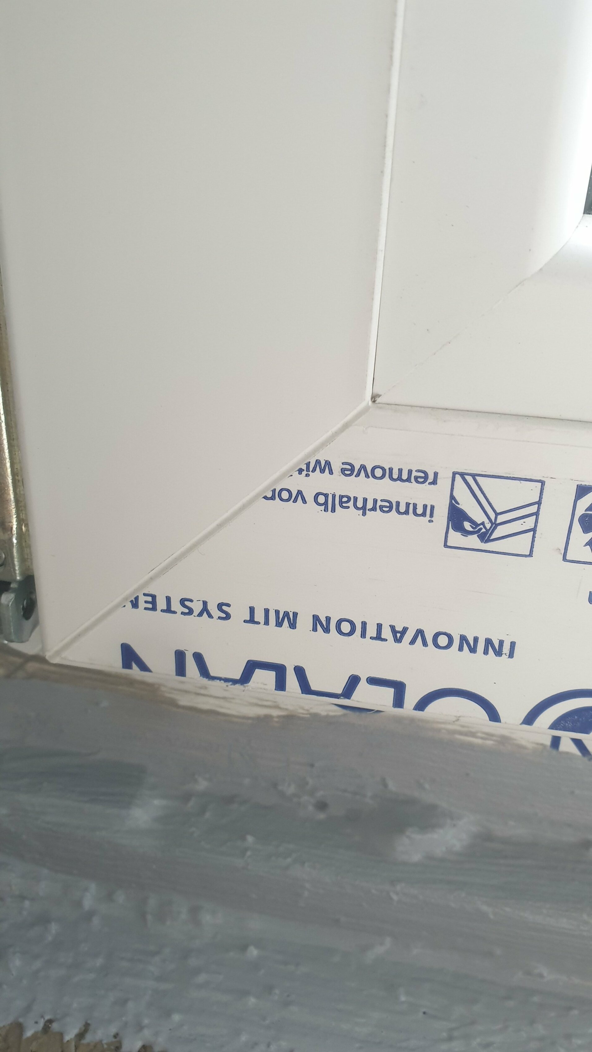

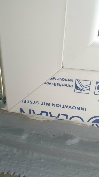

Мені робили вікна та роздвижка Вікнарьов на профілі Геалан. Шов кутів з'єднань практично відсутній, стик в стик. Все акуратно. Дуже якісно.
Про армування ви мабуть не в курсі

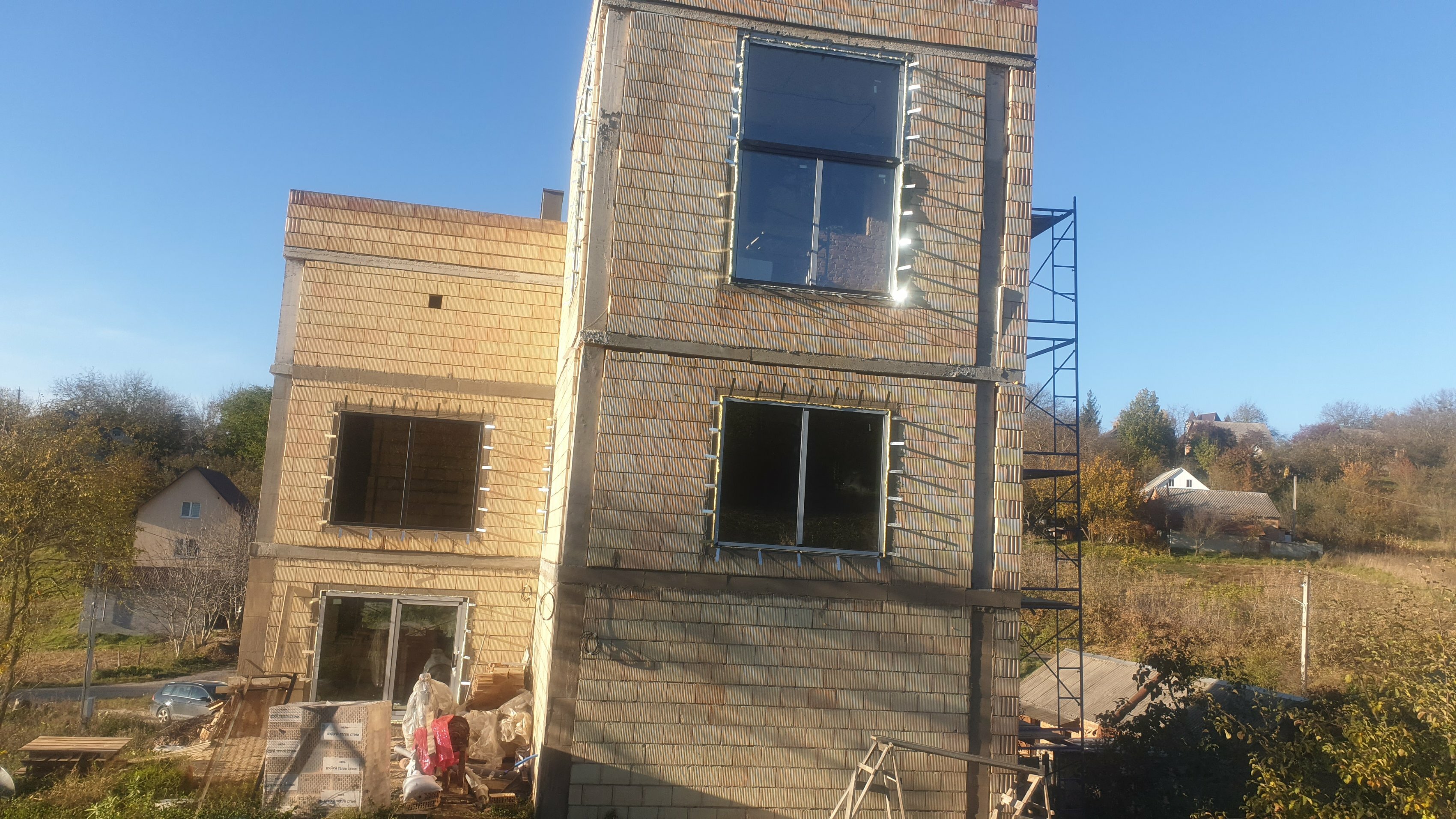

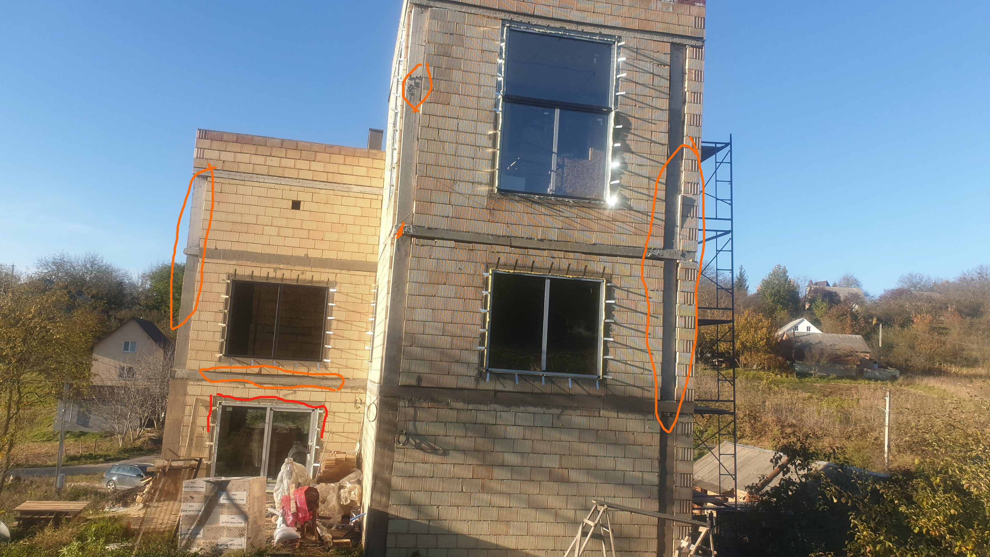

Виглядає, що з'єднали через вертикальний статичний підсилювач - сумнівне рішення.
І незрозуміло для чого вивели монтажні пластини назовні.
Вибачайте, я коли бачу таке "чудо творiння"- мене аж тiпае вiд насолоди такоi картини вашоi коробки, хто вам таке запропонував-надоумив, чи прораб сказав? Або цю кладку робили "п,янi молдовани",або ви так платили,..другого не бачу. Це треба ще утепляти ватою, десь 250-300мм. (стiни блок-250мм)
Навiщо ви робили тi армостовби-каркас, якщо завод "кератерм" пише мiцнiсть М100 (чи може блоки куплялись 3-4 роки тому, при М65-70?), та ще з кривим армуваням i бетон по периметру"пройоми вiкон/дверей"(це ж треба скiльки грошей "викинути")  Якщо блоки М100, то можна пiднiмати стiни-коробку до 5-ти етажiв (без армостовбiв,це ж не ГБ),.взяли б блок-380мм. i краще i надiйнiше.
I той парапет зверху, той четвертий ряд лишнiй,(достатньо три ряди в 75см.,чи у вас ще буде мансарда?) i треба було пiдготовить "бляху" зверху, щоб не мочилось.
Та i вiкна якiсь пiдозрiлi.
Помiтив проблеми по вашiй коробцi.
24.02.2024 в 11:29, Алік сказав:
А як би Ви зробили, яке рішення окрім написати сумнівне? Я не віконщик і мені цікаво це
Я заклав пластини для майбутнього використання кріплення певних елементів фасаду. Вони нічого до віконних конструкцій не мають.

Цікаво як ви плануєте мити ці глухі вікна? Про конфигурацію вікон окрема розмова. Але, як що символ якості тільки сварний шов…
Змінено користувачем FTR
11 годин тому, FTR сказав:
Хай  залишиться загадкою.
Взагалі у мене застереження було до склопакетів, а саме скла. Буває дивишся на скло а відображення наче "хвилями", мені подібне вкрай не подобається. І таке скло дуже багато використовують, особливо помітно на великих розмірах.
На зварний шов я ніколи не звертав увагу, але після того як до мене знайомі зайшли і звернули увагу на якісні кути, сам почав звертати на інших конструкціях, і дійсно бувають дуже не якісні.

26.02.2024 в 08:37, Vstar сказав:
Ну, дивіться, Ваше вікно розділене по горизонталі вертикальним статичним з'єднувачем - ніщо не бентежить?)
Очевидно, що цей з'єднувач має виконувати роль балки. Але ж армування в ньому пластинчатого типу - не найкраще рішення для балки, має бути щось більш відповідне.
А взагалі існують спеціальні термокомпенсатори, які теж бувають вертикальними та горизонтальними.
Змінено користувачем Алік

1 годину тому, Алік сказав:
Важко написано. Ні, не бентежить у моєму випадку. Дякую за інформацію.

Не бентежить, тому що ви не бачите проблему (яка виникла при конструюванні вікон). Ви бачите тільки те, що бачите (сварний шов). Решту недоліків ви не бачите, тому що це складно для некомпетентної людини. Але проблема від цього не зникає
13 хвилин тому, FTR сказав:
Та я зрозумів,  лише у вас треба замовляти вікна, всі решта гімно.  Дякую
3 часа назад, Vstar сказал:
Замовляйте де забажаєте, заводів багато. Але, бажано перед замовленням проектувати вікна, зробити розрахунок (проєкт), відповідно до рекомендацій згідно розмірів і вітрового навантаження. Це нескладно.

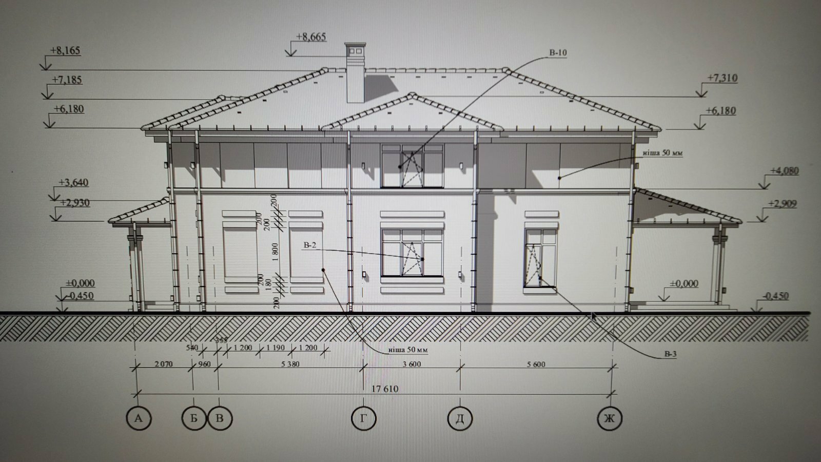

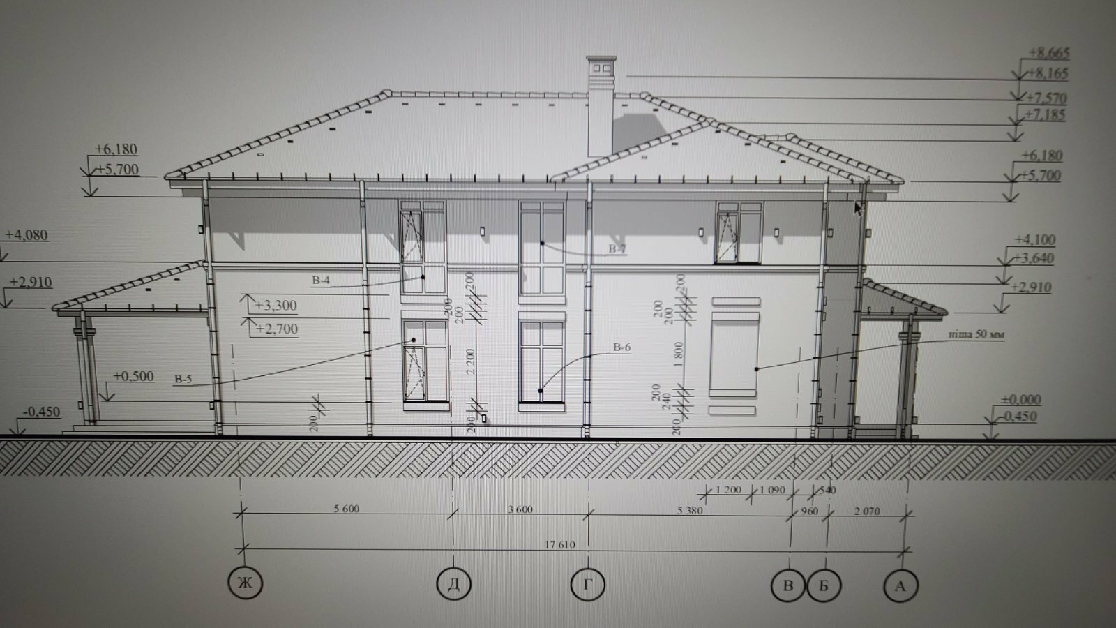

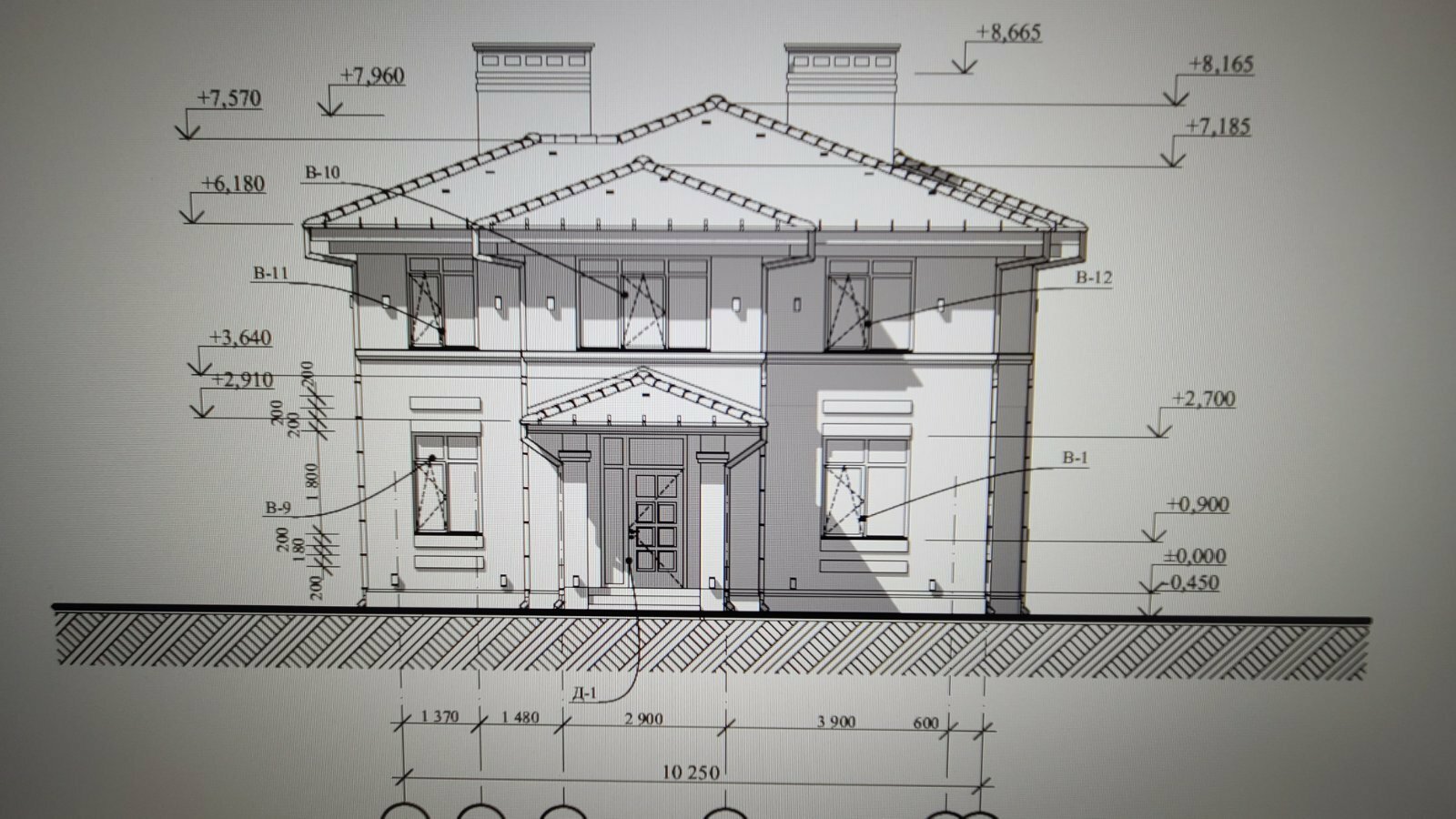

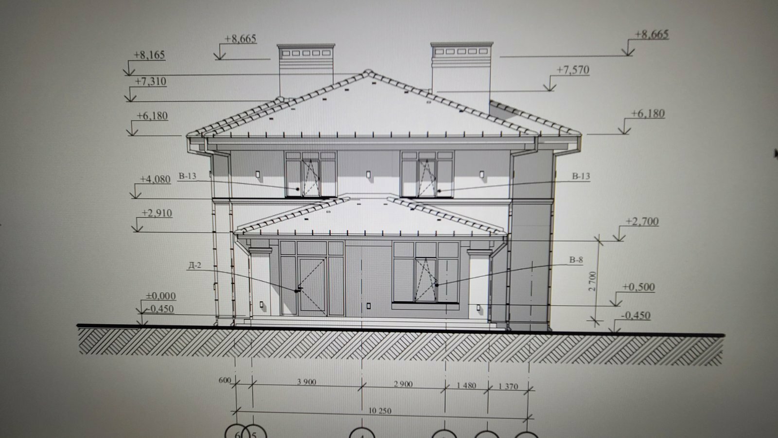

21 час назад, voltamper сказал:

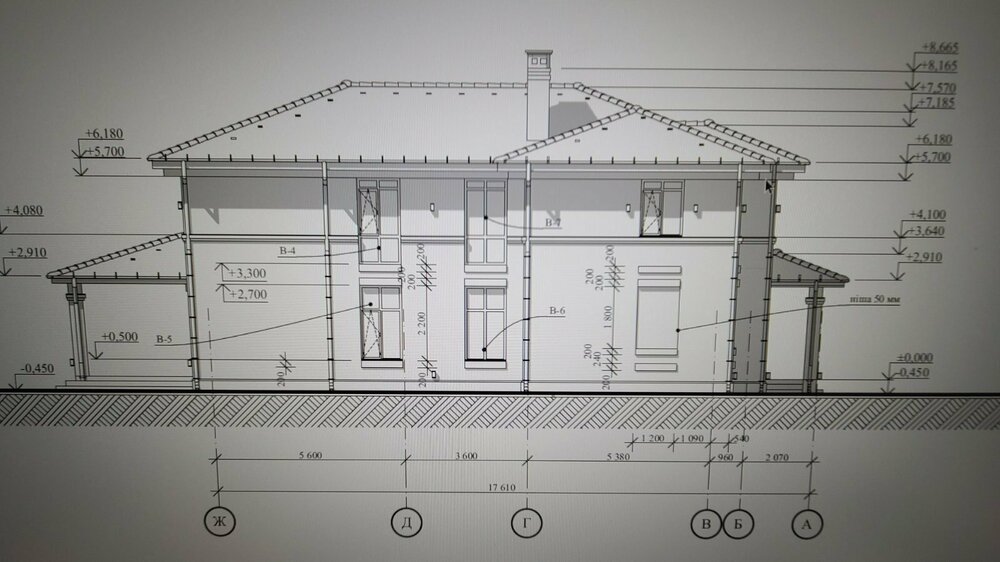

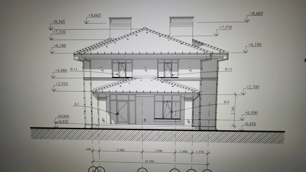

Подивіться, будь ласка, чи є щось складне, чи специфічне в таких вікнах:
Складного нічого, але треба прораховувати конструкції на нагрузки

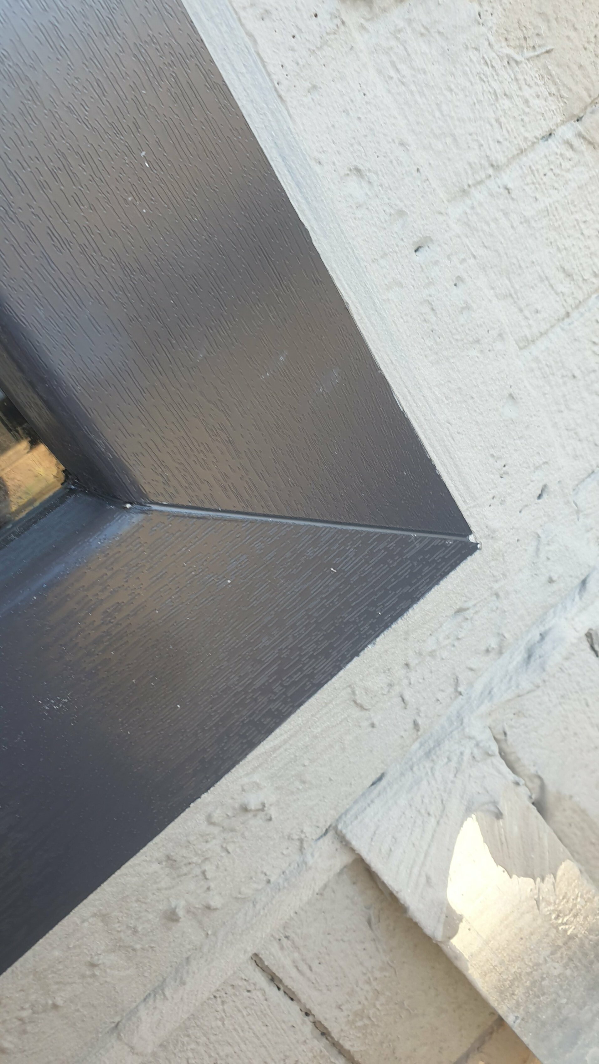

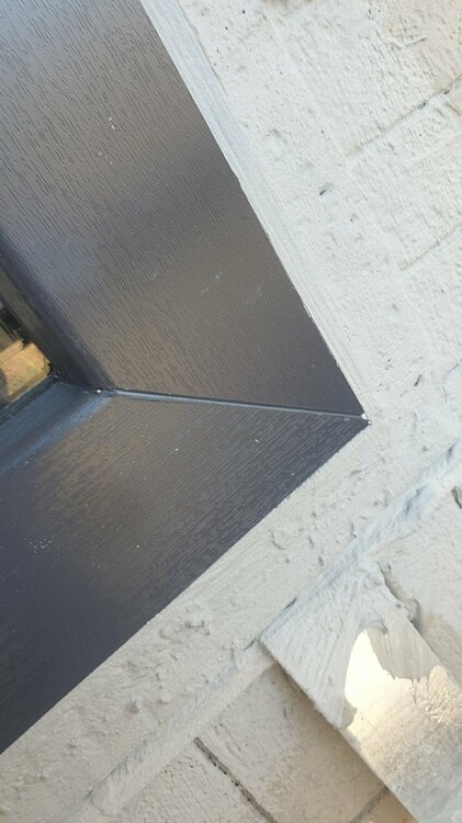

Дам відповідь на своє ж питання. Якщо коротко - Viknaroff - херня (мат мабуть заборонений)
Те, що профіль з гарними характеристиками, не значить, що будуть гарні вікна.
По-перше, в мене вікна в антрациті, профіль в масі також антрацит. Але в Gealan немає штапиків в масі в антрациті. Тобто вони підрізані, під 45градусів і при монтажі в одному з кутів видно білу полоску. Це особливість саме Gealan, а от особливість заводу Viknaroff, це те що в них тупі інструменти, або руки з сраки, бо при порізці штапиків надривається ламінація і в кутах вікна білі зазубрини.
По-друге, ззовні вікна в місці стику горизонтального і вертикального імпосту так само, через тупий інструмент, або руки, стирчать зазубрини з пластику і плівки, так, що можна порізати палець якщо провести. Плюс в декількох місцях перед з'єднанням імпостів не зняли захисну плівку, а так і з'єднали.
До речі, я бачив готові вікна, правда білого кольору, то вони були в фірмовому скотчі, а мої просто білий захисний скотч.
По-третє, отвори в дверях на терасу, знову ж таки або руки, або інструмент, просвердлені ніби ручною машинкою, дуже не охайно.
Вікна встановили, на зауваження відповіли, що це претензія до заводу, а не до дилера, тому очікуйте на сервісний відділ. Завод на дзвінок відповів, що так, заявка в нас є, ми приїдемо все виправимо, (окрім перерахованого, є ще пошкоджені імпости, сендвіч і ще щось), як саме вони виправлять білу серцевину і не охайну підрізку імпостів - кажуть не переживайте, все зробимо.
Монтажник, що встановлював вікна, каже, що можна зняти з кожного вікна штапик і промалювати спеціальним маркером торці, а потім знову зібрати. А ззовні гострим ножем підрізати зазубрини (?так, щоб не пошкодити плівку на горизонтальному імпості). Сам він цього робити не буде, бо це не його робота.
