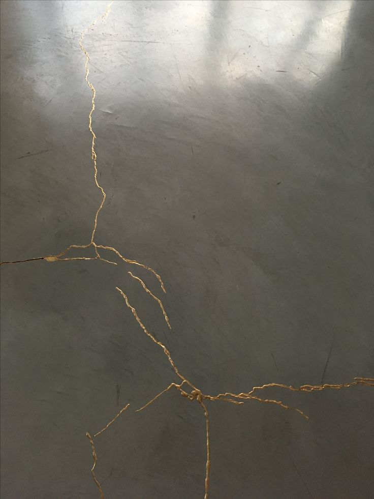

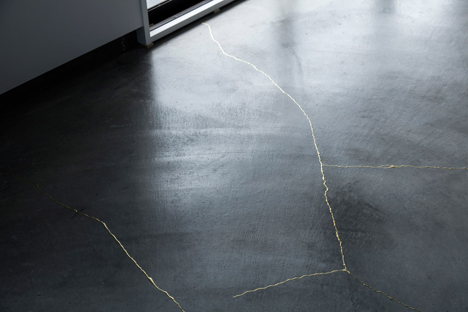

Кстати, если вдруг, ну ...вдруг на стяжке появяться трещинки их можно вот так оформить.
