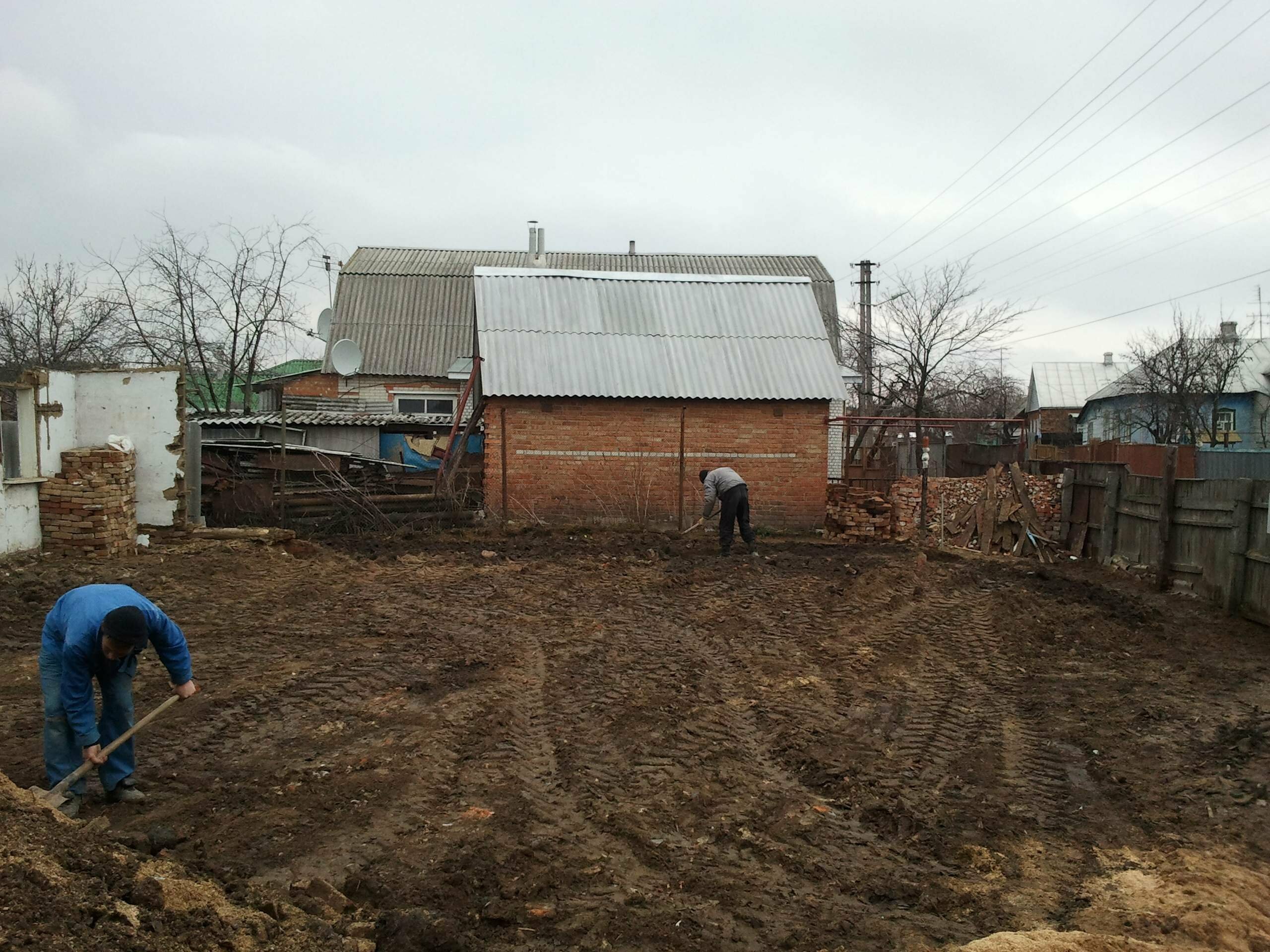

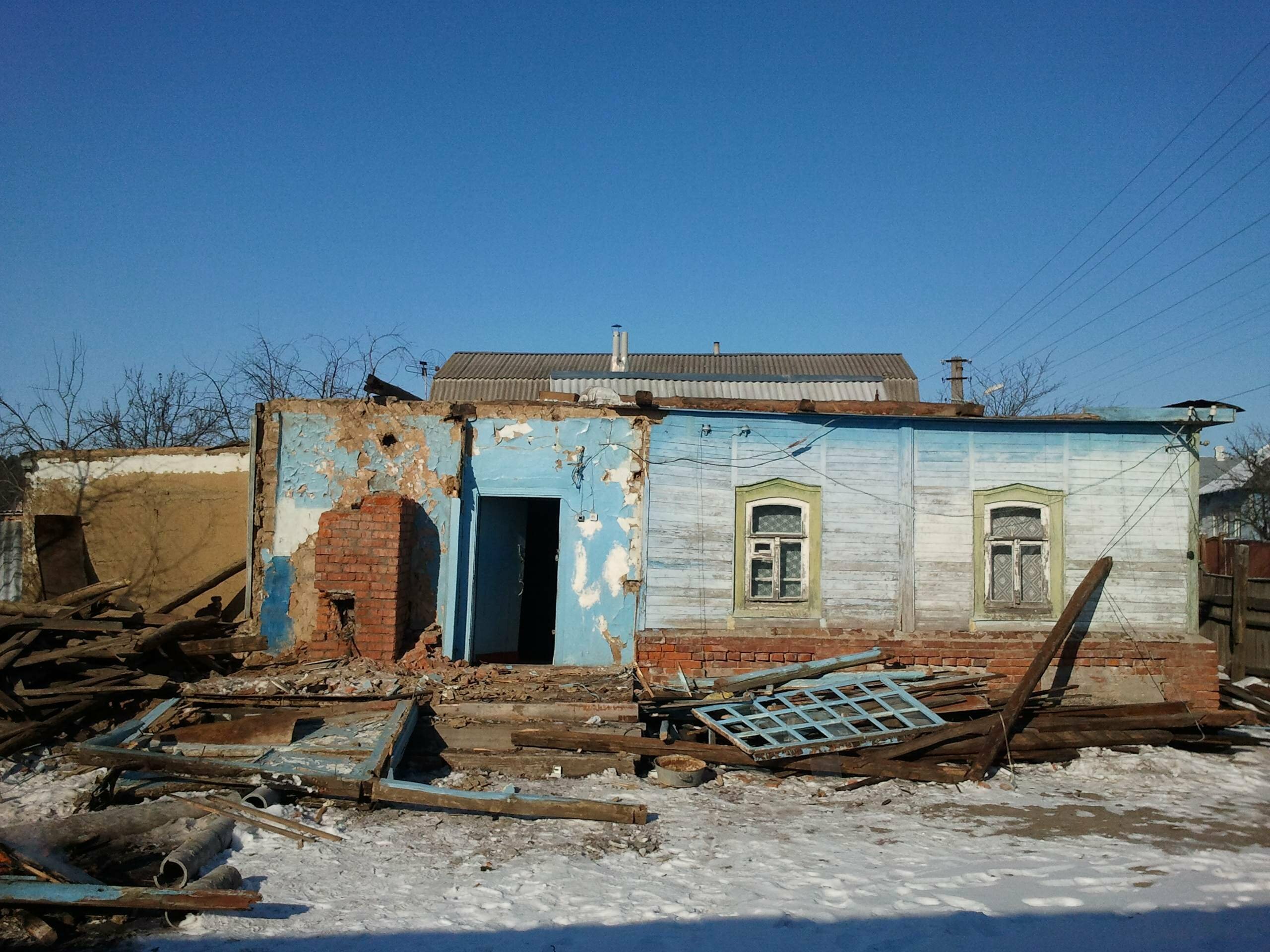

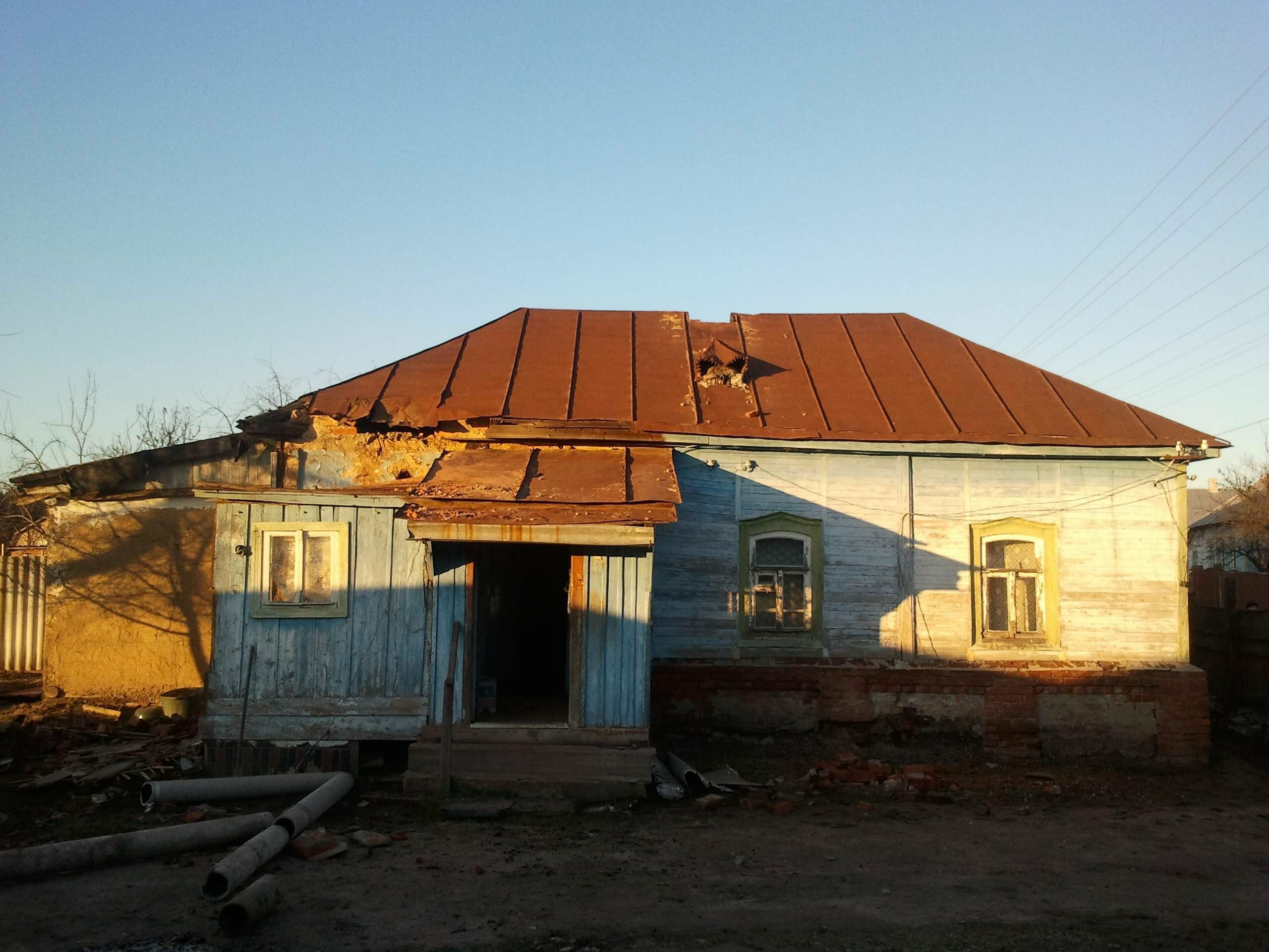

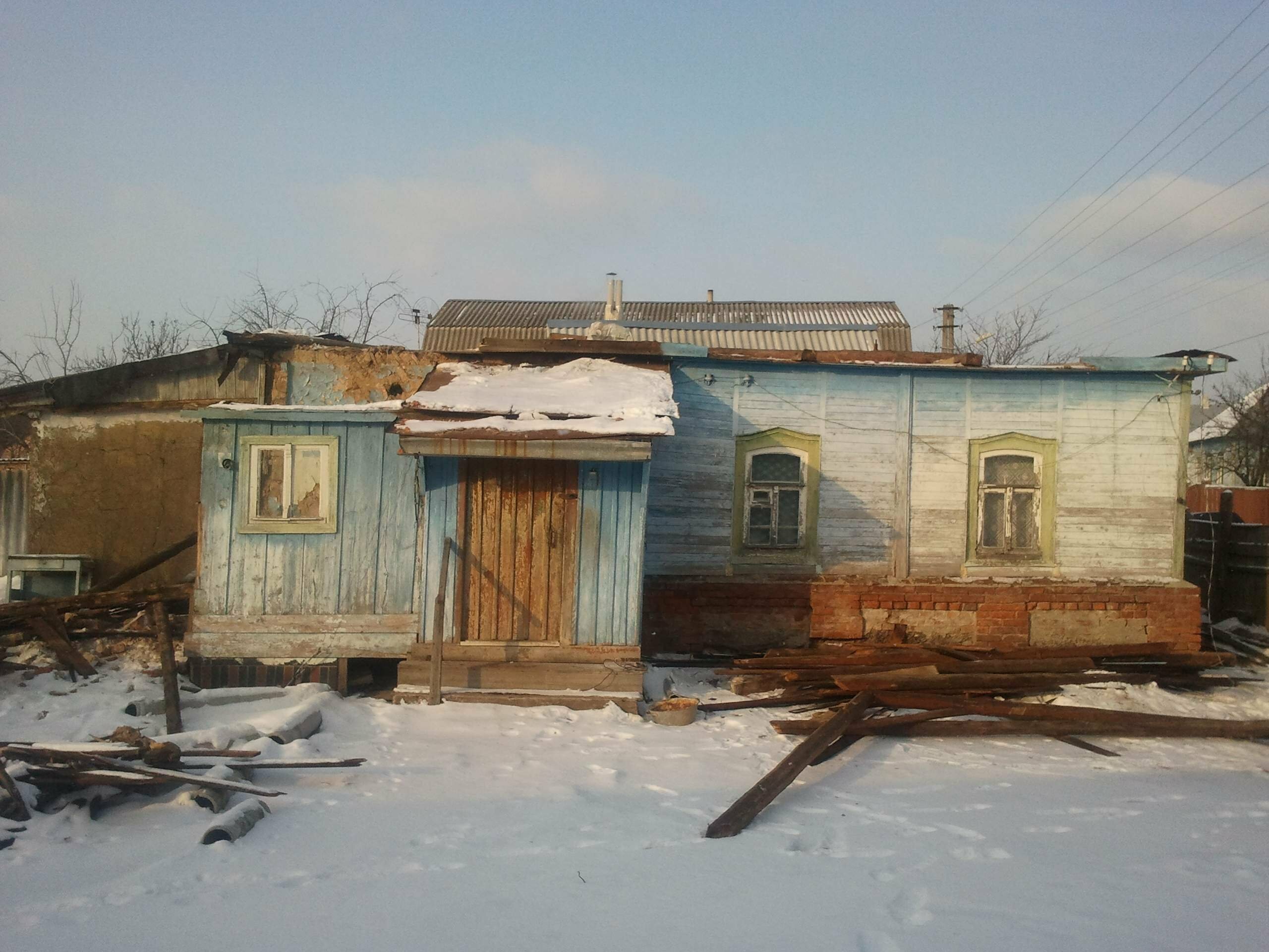

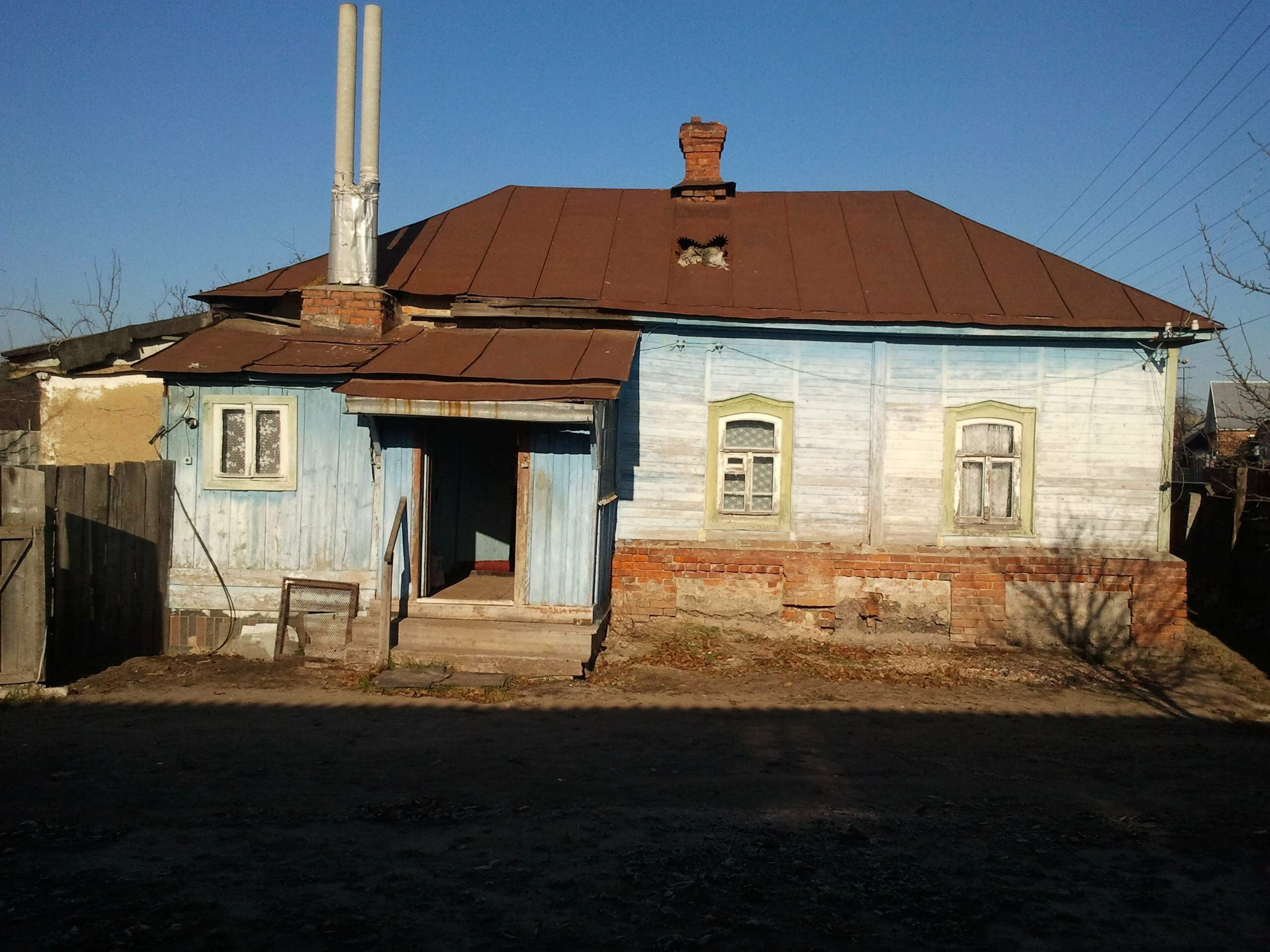

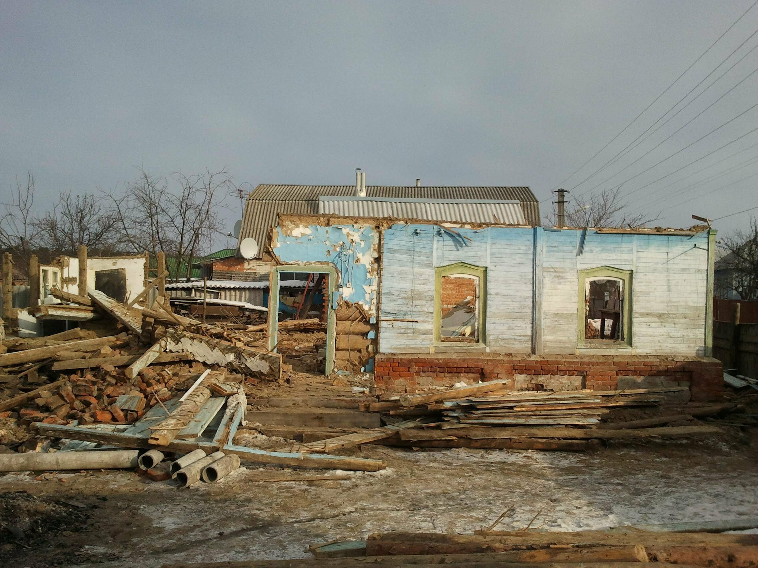

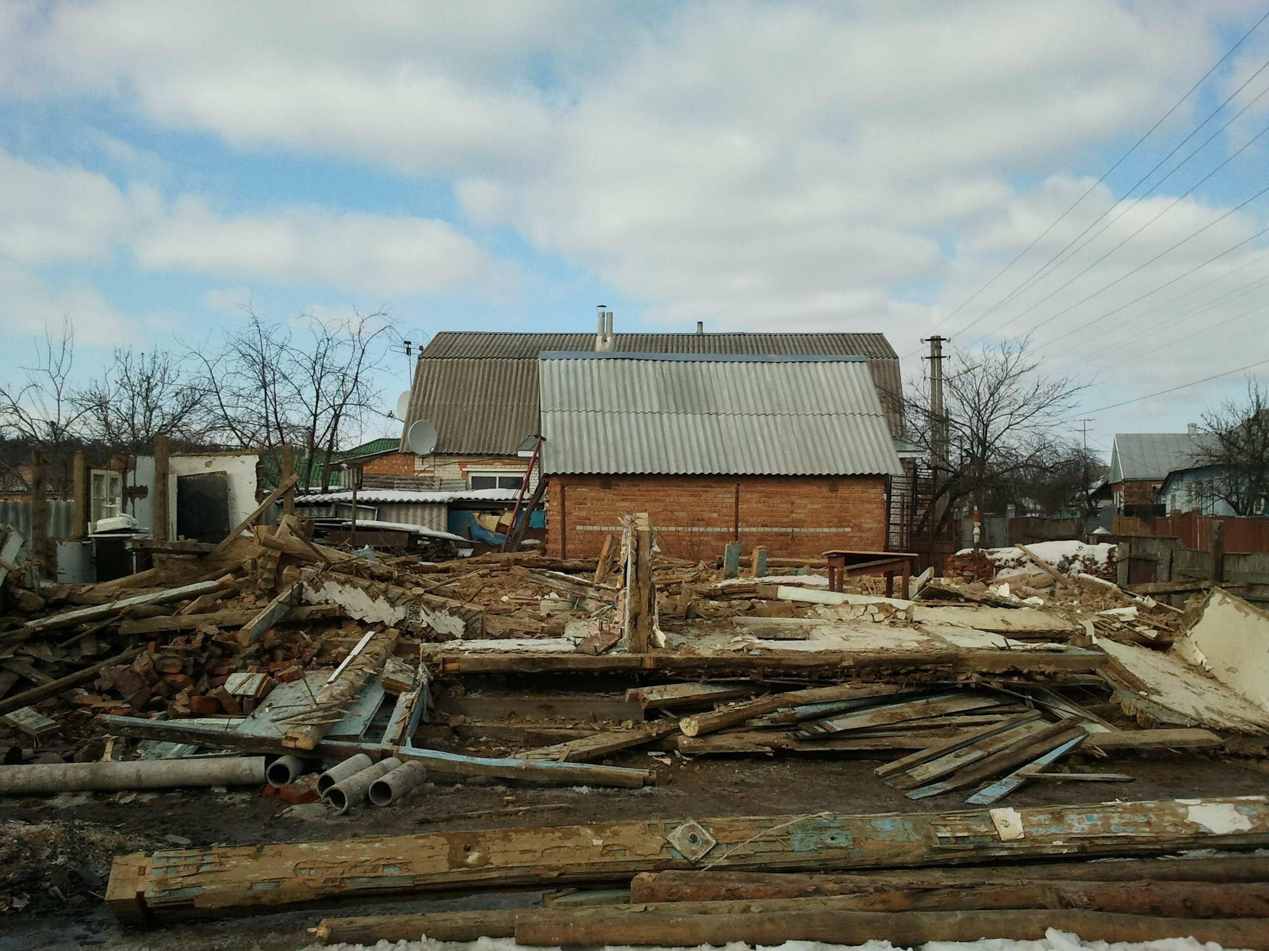

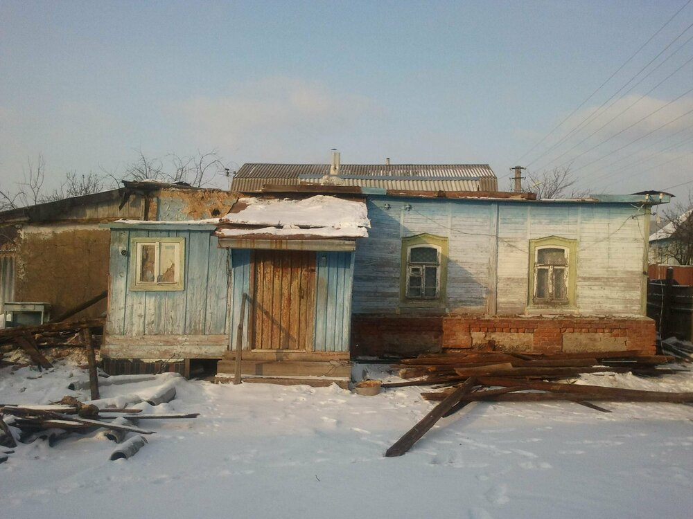

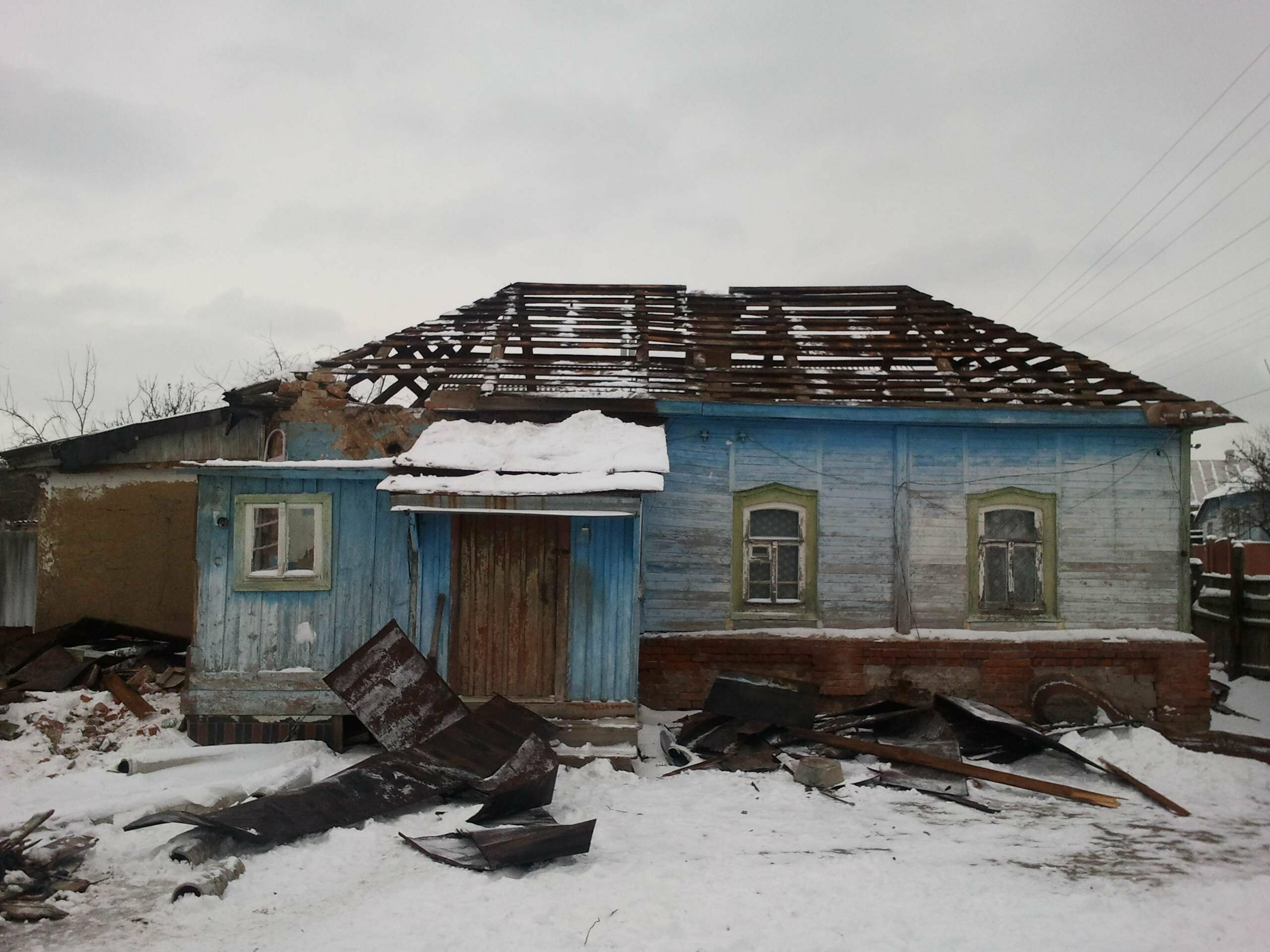

vadimv Опубліковано: 10 травня 2024 Поділитись Опубліковано: 10 травня 2024 (змінено) 19.03.2024 в 09:33, Berbenescu сказав: змінити працю розумову на фізичну Розбирав стару хату взимку 2011-2012. Чому взимку? Бо був попередній досвід розбирання двох сараїв (на тій же ділянці) і там було повно осиних гнізд - звісно вони мене файно покусали, незважаючи на балончик дихлофосу. Мав при собі зимове взуття, в якому можна було ходити по гвіздках, рукавиці, лом, фомку, кувалду. Незважаючи на рукавиці пальці на руках були кілька разів збиті в кров. І десь (навіть не помітив де) зламав одне ребро. Самотужки вдалося розібрати дах, стропила, глиняну прибудову і галярею. Далі діло не пішло, бо ані кувалда, ані лом не могли взяти дубові колоди. Довелося найняти бригаду з бензопилою. Вони лопатами зібрали глину з перекриття, розібрали його (там були дубові балки-сволоки довжиною по 6 метрів і соснові дошки довжиною до 5 метрів.) Потім бензопилою розпиляли стіни на шматки і розваляли те все нафіг. Після цього двоє джамшутів ще місяць розтягували дубові колоди і пиляли їх на дрова. Після чого заіхав бульдозер(трактор з ковшем) і згріб залишки в купу. Коротше - набагато швидше і дешевше було зразу найняти бульдозер і згребти все в купу. Змінено 10 травня 2024 користувачем vadimv 2 Посилання на коментар Поділитися на інших сайтах More sharing options...
Berbenescu Опубліковано: 10 травня 2024 Автор Поділитись Опубліковано: 10 травня 2024 спасибі за ваш досвід) підкажіть будьласка які нюанси були зі зняттям даху? Посилання на коментар Поділитися на інших сайтах More sharing options...
vadimv Опубліковано: 10 травня 2024 Поділитись Опубліковано: 10 травня 2024 (змінено) 10 хвилин тому, Berbenescu сказав: які нюанси були зі зняттям даху? Та майже ніяких. Листове залізо і дошки легко відділялися за допомогою фомки. Починав зверху, поступово спускаючись донизу. Стропила розібрав кувалдою, формкою і ломом і просто поскидав донизу. Все досить просто і легко. Спочатку тільки сніг заважав (десь сантиметрів 20-30))) Фомка була крута, з титанового сплаву - легка, міцна і гостра. Змінено 10 травня 2024 користувачем vadimv 1 Посилання на коментар Поділитися на інших сайтах More sharing options...

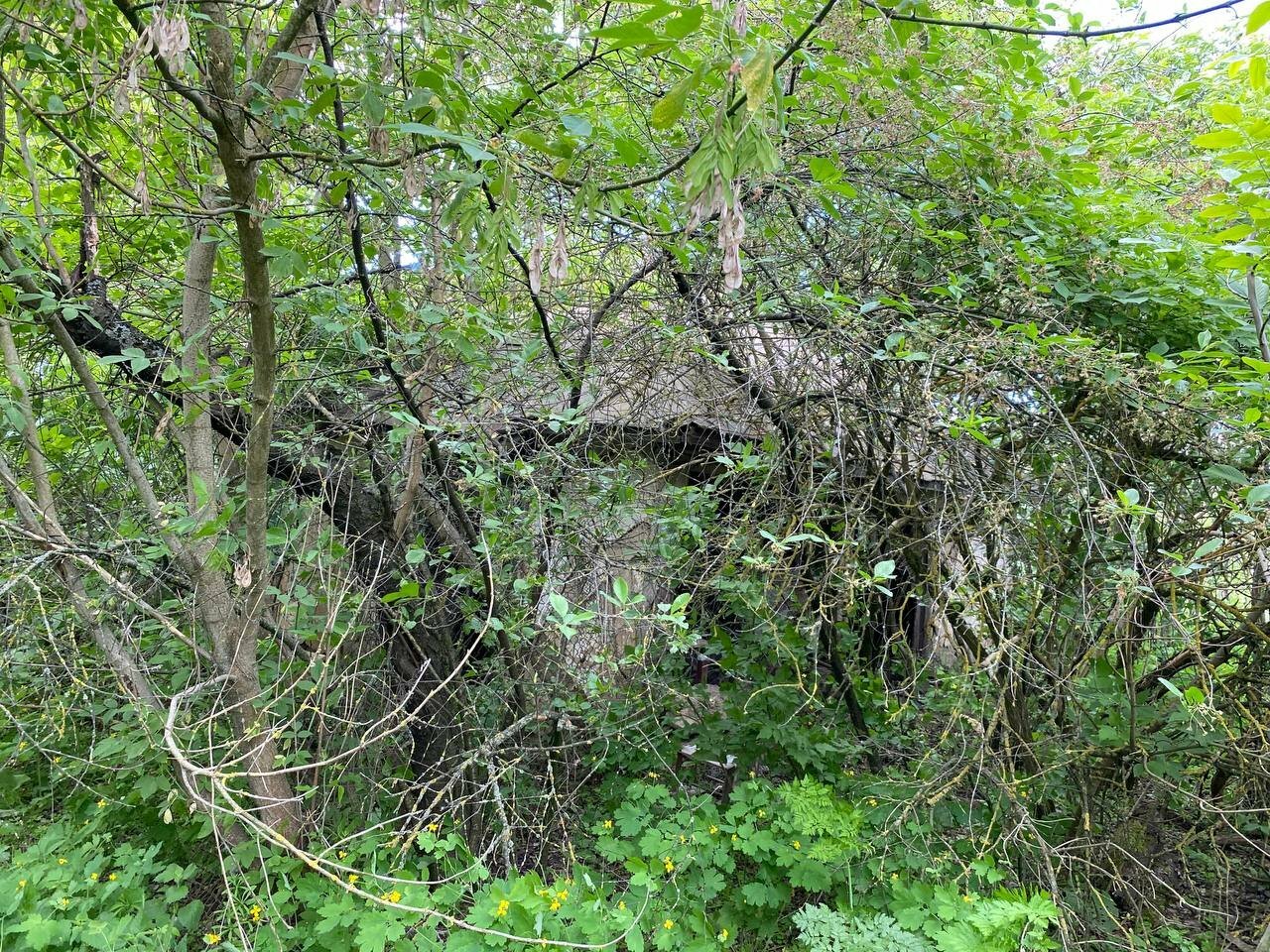

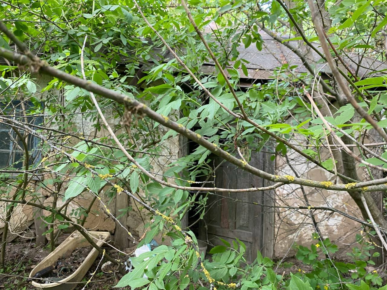

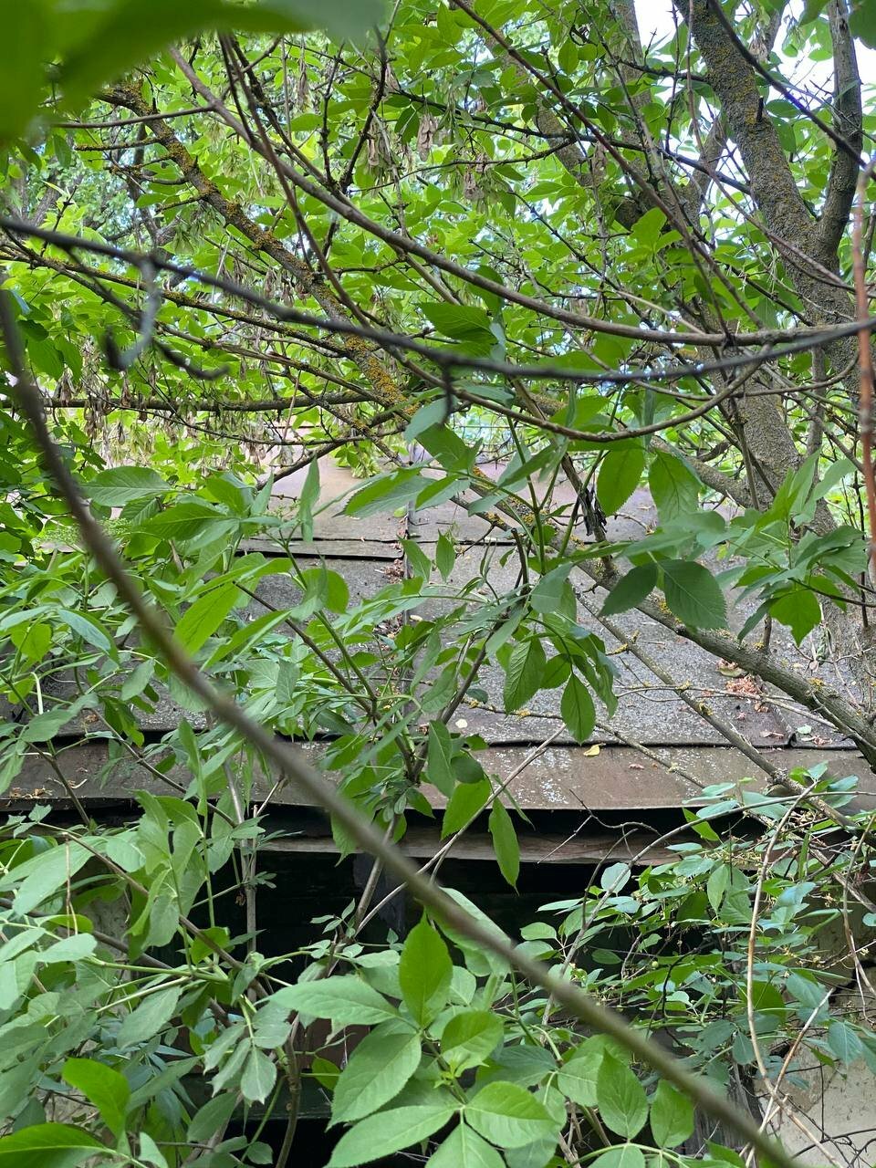

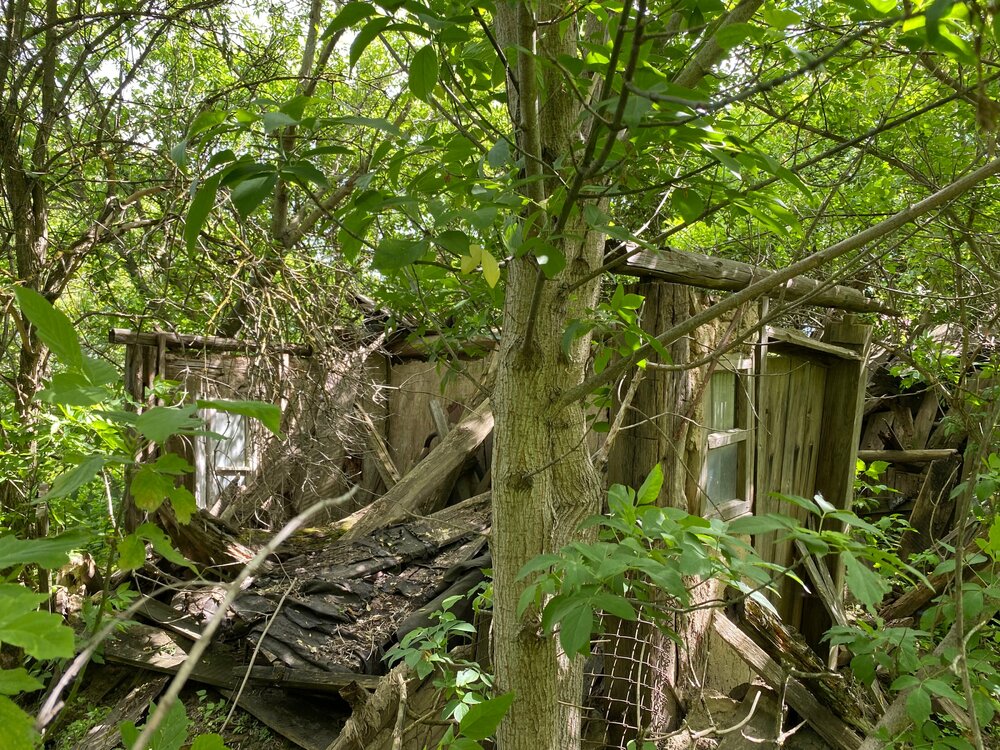

Berbenescu Опубліковано: 13 травня 2024 Автор Поділитись Опубліковано: 13 травня 2024 (змінено) Всім привіт, нарешті скатався в село - гарно там зараз дуже. А щодо ділянки то все сумно - сад дуже заріс кущами, кропивою, молодими дикими вишнями. Будинок ледь проглядається, але видно ще стоіть Змінено 13 травня 2024 користувачем Berbenescu Посилання на коментар Поділитися на інших сайтах More sharing options...
vadimv Опубліковано: 13 травня 2024 Поділитись Опубліковано: 13 травня 2024 8 хвилин тому, Berbenescu сказав: Будинок ледь проглядається, але видно ще стоіть Стіни просто з глини? Якщо так, то там нічого занадто складного. Я схожу прибудову сам розбирав кувалдою. ) Посилання на коментар Поділитися на інших сайтах More sharing options...
Berbenescu Опубліковано: 13 травня 2024 Автор Поділитись Опубліковано: 13 травня 2024 25 минут назад, vadimv сказал: Стіни просто з глини? Якщо так, то там нічого занадто складного скоріш за все просто глина і дерев'яне армування - як ( наскільки я розумію) зазвичай в мазанках Посилання на коментар Поділитися на інших сайтах More sharing options...
DimaF Опубліковано: 13 травня 2024 Поділитись Опубліковано: 13 травня 2024 Только что, Berbenescu сказал: скоріш за все просто глина і дерев'яне армування - як ( наскільки я розумію) зазвичай в мазанках Фахверк жи!) 1 Посилання на коментар Поділитися на інших сайтах More sharing options...
vadimv Опубліковано: 13 травня 2024 Поділитись Опубліковано: 13 травня 2024 (змінено) 8 хвилин тому, Berbenescu сказав: скоріш за все просто глина і дерев'яне армування - як ( наскільки я розумію) зазвичай в мазанках Саме так було в моїй прибудові. Спочатку я розібрав дах (де можна було ходити - ходив по даху, де не можна - стояв поряд на стремянці), потім кувалдою розбивав глину і ломом (руками) розбирав дерев'яне армування. Краще розбирати по сухому, бо мокру глину важко розбивати. Але пилюки буде багато ) Або ж можна заїхати бульдозером і згребти то все за пару годин разом з кущами. )) Змінено 13 травня 2024 користувачем vadimv 1 Посилання на коментар Поділитися на інших сайтах More sharing options...
Berbenescu Опубліковано: 13 травня 2024 Автор Поділитись Опубліковано: 13 травня 2024 29 минут назад, vadimv сказал: бо ж можна заїхати бульдозером було б класно але це не так цікаво) і до того ж там складно підібратись технікою до будинку Посилання на коментар Поділитися на інших сайтах More sharing options...
Berbenescu Опубліковано: 13 травня 2024 Автор Поділитись Опубліковано: 13 травня 2024 22 минуты назад, Владислава Гороховская сказал: Спалити? це вже цікаво, але сусіди навряд чи будуть в захваті) щось звісно піде на спалення Посилання на коментар Поділитися на інших сайтах More sharing options...
delic Опубліковано: 13 травня 2024 Поділитись Опубліковано: 13 травня 2024 В моєму випадку роботи було дещо менше, бо хата вже була завалена і наполовину розтягнута. Решту ми разом з дружиною розібрали і відсортували: цеглу окремо, залізо окремо, ціле дерево окремо і решта то труха. Паралельно пиляли дерева і кущі. На великі і небезпечні дерева викликали на допомогу профі і по результату не дарма. Коли все підсохло, то частину деревини залишили, решту віддали сусіду на дрова. Рештки сухого гілля сусід сам спалив. Потім за два дні екскаватор витягнув всі пні. Частину вивезли. Частина й досі лежить: місце є і сусід потроху переробляє на дрова. Також екскаватор підрівняв ділянку і вийшла "ляля". Взагалі то розбирать то не будувати. Набагато простіше і все очевидно. Отримав і помірне фізичне навантаження і задоволення від процесу і результату. ПС. Порада: як закінчите розбирати і очистите ділянку, то відразу зафрезеруйте землю і засійте травою. 1 Посилання на коментар Поділитися на інших сайтах More sharing options...
