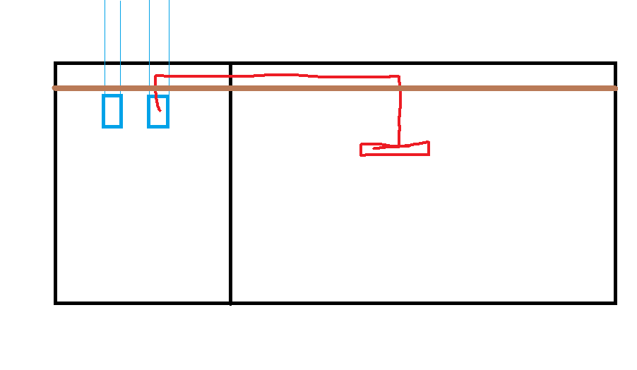

Доброго дня, маю таку ситуацію. В 2-поверховому будинку є кухня-зала і поряд санвузол. В санвузлі є два вентиляційних виходи. Один сполучений з вентиляційним виходом санвузла 2 поверху, а інший окремий. А от на кухні ніяких каналів немає.
Я вирішив, 1 канал, той що має виходи в обох санвузлах використовувати для санвузлів, а в другий підключити витяжку кухні. Як на малюнку:
Коричневим відмічено підвісну стелю. Питання. Я хочу на кухні поставити просту вбудовану витяжку, але сумніваюся, що її вентилятор ефективно продавить всі ці повороти, та і шуму вона робитиме чимало, тому виникла ідея замінити чи принаймні доповнити роботу її вентилятора вентилятором в каналі. Але де краще поставити той вентидятор? Під підвісною стелею, відразу після витяжки, чи в санвузлі на вході в цегляний венканал?

давайте переріз вентканалу, його довжину, та з чого він складений. прикинемо опір, але дуже сумніваюся, що туди пройде потік від стандартної витяжки. бо там хоча б 500 м3/год треба мати, а через стандартні вентканали то буде забагато

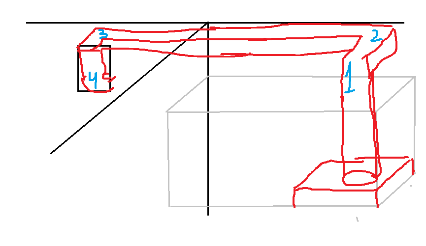

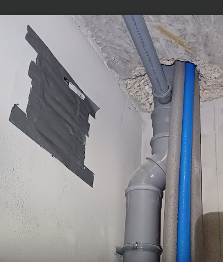

Значить виходить: підйом від вентканалу 0,25м потім горизонтальний участок ~3м і опуск до витяжки  ~1,3м. І 4 повороти по 90град. Ще проблема в тому, що в санвузлі біля стіни проходить каналізаційний стояк і труби опалення, тому ширина вентканалу маже бути макс 7-8см. Хочу використати плоский канал 120*60.
Воздух вниз пойдет только при сумасшедшей тяге осевого вентилятора, и большой разнице по высоте вход-выход.
120*60 - это совсем мало
А при 6м/с там ещё и сопротивление ахтунг

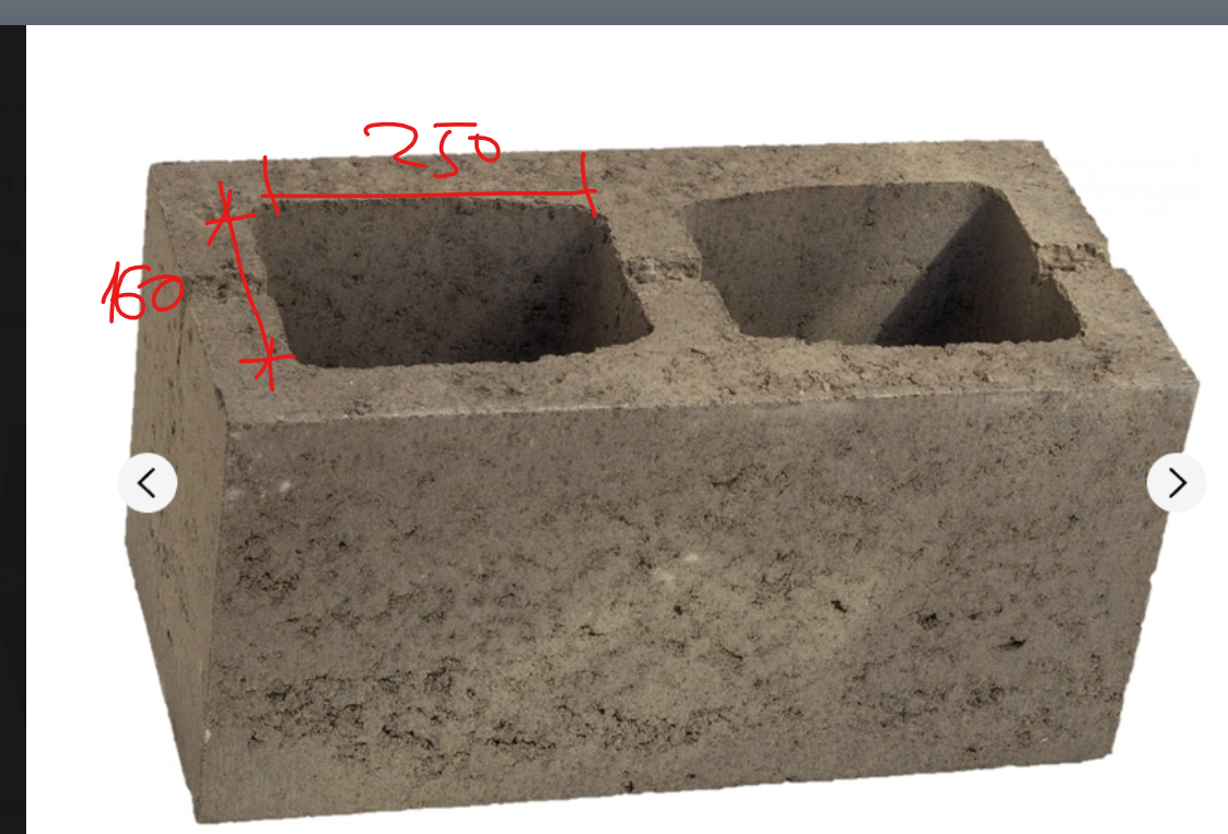

Ааа, вхід в стіну 250*160, а сам канал зроблений з шлакоблоків без дна. від входу в стіну канал йде вгору на 6м.
Я розумію, що це не ідеальний варіант, але вже як є. Мушу пристосуватися до існуючих обставин.

 В принципі якщо обійти канналізацію з іншої сторони, то можна взяли і більший переріз, але тоді додасться 1 поворот на 90 і канал, а він же пластиковий пройде підпроводкою.

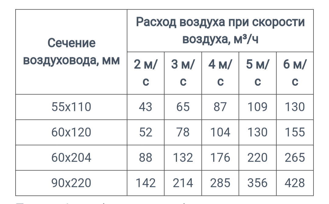

А як пов'язати швидкості у вашій таблиці з кубатурою, яку пишуть в характеристиках вентиляторів і витяжок?
Змінено користувачем Куркуль
1 година тому, Куркуль сказав:
В вентиляторах, да и скорее всего вытяжках, пишут максимально возможную кубатуру, без вент канала.
В табличке пропускная способность трубы/канала. То есть 120*60 может максимум через себя пропустить 150кубов в час при этом будет аж свистеть со скоростью 6м/с. Так же есть таблицы зависимости сопротивления от скорости. А потом берете вытяжку/ вентилятор, находите график этого вентилятора и там смотрите максимум кубов при сопротивлении - сколько в принципе сможет продавить.
Сечение каналов подбирается по кубатуре, сколько необходимо обеспечить, и допустимая скорость. 5-6 - это обычно корневые воздуховоды.

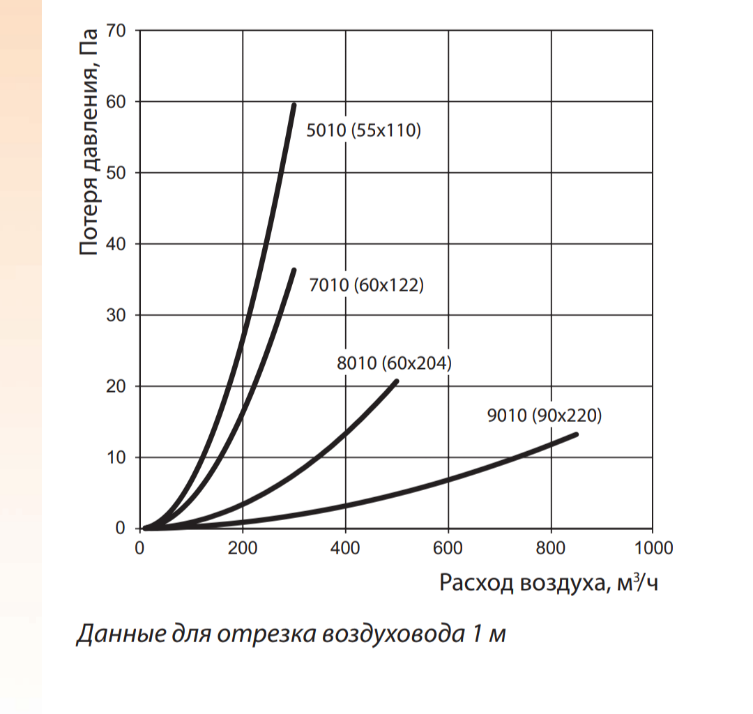

Вот, нашел пдф по каналам вентс
Как видите, сопротивление стремится в бесконечность с увеличением количества проходящего воздуха, то есть есть какое то значение, выше которого в принципе не продавить (и это всего на метре канала)

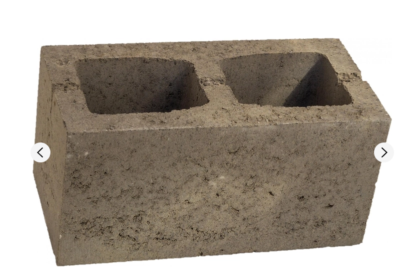

Ні.Шлакоблок 190*390, отвори думаю 30% від цієї площі.
6 хвилин тому, Куркуль сказав:
тобто отвір десь 130*150, не більше. отже він дає опір десь 120 Па. Якщо 4 метри всередині вести 90*220, то це дасть ще 90, плюс на поворотах 20-30 Па, плюс на виході, плюс на фільтрі. Тож не менше 250 Па опору...

Не сопротивление, а разница давления.
То есть по графика на 1м канала надо обеспечить 18Па чтобы продавить 200кубов.
Вообще мое личное имхо - на вытяжке, если не дымить, то 300кубов думаю хватило бы. И если для примера взять 300 кубов и канал 120*60, допустим 4,5м (только пластик, без шахты пока что), то надо 35(приблизительно так по графику) умножить на 4.5, что есть 157,5Па. И найти вентилятор который даст 300кубов при таком давлении. Я думаю такие есть, но под 150канал. При этом скорость в канале будет выше 6м/с и шуметь будут хорошо.
Та слава Богу в 90*220 не надо такое давление. По крайней мере по графику вентс
