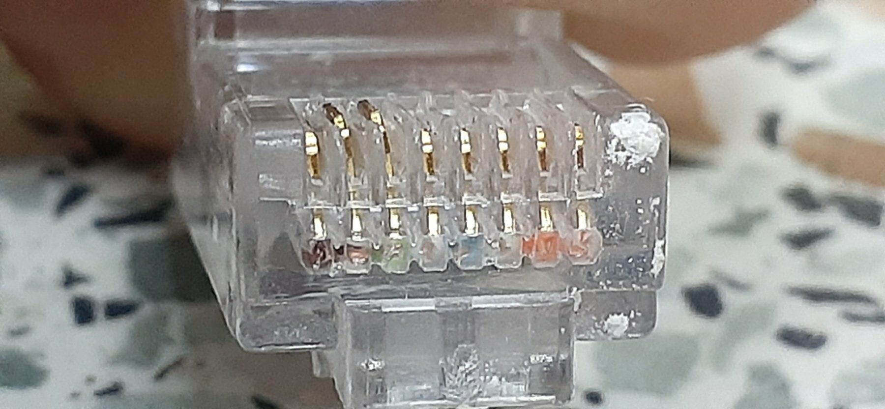

unreal1975 Опубліковано: 17 грудня 2024 Поділитись Опубліковано: 17 грудня 2024 В 11.12.2024 в 16:02, Фрай сказал: Це так здається, чи біло-коричневий недотиснутий? Посилання на коментар Поділитися на інших сайтах More sharing options...
Фрай Опубліковано: 17 грудня 2024 Поділитись Опубліковано: 17 грудня 2024 Та ні, інакше би він не продзвонювався Посилання на коментар Поділитися на інших сайтах More sharing options...

unreal1975 Опубліковано: 17 грудня 2024 Поділитись Опубліковано: 17 грудня 2024 21 минуту назад, Фрай сказал: Та ні, інакше би він не продзвонювався Та бували зовсім різні випАдки, треба все методично перевіряти. бачив навіть сірник акуратно засунутий в джек (щоб хозяйка не дивилась за персоналом), правда це точно не ваш випадок; браковані джеки, недотиснуті контакти (особливо на товстих кабелях) ітд Посилання на коментар Поділитися на інших сайтах More sharing options...
