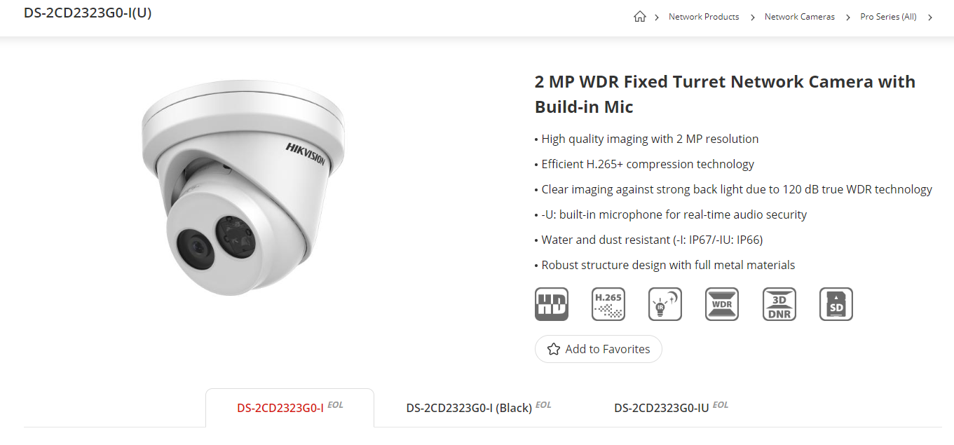

PrudnikovAlex Опубліковано: 5 квітня Поділитись Опубліковано: 5 квітня У січні купив та встановив 2 камери через PoE-концентратор Hikvision. Камери брав з можливістю використання SD-карт. Як виявилось, це було помилкою, камери з картами працюють некоректно, раз у 2-3 тиждня камери переставали бачити карти, інколи допомогало перезавантаження камер, зазвичай форматування карти. Останній раз одна з камер взагалі перестала бачити карту, перезавантаження не допомогало, трохи повивчавши поради у інтенеті вирішив відкатити камеру до заводських налаштувань. Тут поцалось саме цікаве - після сбросу до заводських налаштувань камера потрібує як виявилось повторну активацію, але через PoE вона чомусь не проходить - у SADPT пише "time out" та активація не здійснюється, камеру бачить як неактивовану. Пригадав, що була проблема з активацією й після придбання, тоді це вирішилось просто - підключив 12В через блок живлення та активував. Зараз камера на стовпі й подати туди 12В не так просто. Можливо хтось стикався з такими випадками та якийсь налаштування мережі допоможуть не лізти на стовп? Посилання на коментар Поділитися на інших сайтах More sharing options...
Фрай Опубліковано: 5 квітня Поділитись Опубліковано: 5 квітня На превеликий жаль, але для активації камери подача окремого живлення на камеру обовʼязкова. Посилання на коментар Поділитися на інших сайтах More sharing options...
denis-k Опубліковано: 5 квітня Поділитись Опубліковано: 5 квітня 99% карта памяти говно, купите например Трансед, по моему по опыту только с ними оочень мало проблем. Я так понял у вас стоит пое-свитч и в него включены две камеры? Попробуйте одну выключить и активировать другую, только нужно это сделать напрямую, тоесть в свитч воткнуть ноут (или комп) и оставить только в одной сети камеру и ноут (в обход всяких роутеров), естественно все должно быть в одной сети (IP, маска), если камера 192.168.1.64 то поставьте ноуту 192.168.1.60. Это все в расчете на то что физически с витухой и типом (и качеством) обжима все хорошо. Посилання на коментар Поділитися на інших сайтах More sharing options...

Фрай Опубліковано: 5 квітня Поділитись Опубліковано: 5 квітня Я тоже так думаю, но у SADP tools свое мнение. Посилання на коментар Поділитися на інших сайтах More sharing options...
PrudnikovAlex Опубліковано: 5 квітня Автор Поділитись Опубліковано: 5 квітня 5 минут назад, denis-k сказал: 99% карта памяти говно, купите например Трансед, по моему по опыту только с ними оочень мало проблем. Я так понял у вас стоит пое-свитч и в него включены две камеры? Попробуйте одну выключить и активировать другую, только нужно это сделать напрямую, тоесть в свитч воткнуть ноут (или комп) и оставить только в одной сети камеру и ноут (в обход всяких роутеров), естественно все должно быть в одной сети (IP, маска), если камера 192.168.1.64 то поставьте ноуту 192.168.1.60. Это все в расчете на то что физически с витухой и типом (и качеством) обжима все хорошо. Карти пам'яті MicroSDXC 128GB UHS-I/U3 Class 10 Kingston Canvas Go! Plus R170/W90MB/s. Та я зрозумів, що карти нормально не працюють, куплю вінчестер до реєстратора, зараз потрібно активувати камеру. Дякую за пораду, спробую, перш ніж лізти за драбиною. Посилання на коментар Поділитися на інших сайтах More sharing options...
unreal1975 Опубліковано: 5 квітня Поділитись Опубліковано: 5 квітня 13 часов назад, PrudnikovAlex сказал: У січні купив та встановив 2 камери через PoE-концентратор Hikvision. Камери брав з можливістю використання SD-карт. Як виявилось, це було помилкою, камери з картами працюють некоректно, раз у 2-3 тиждня камери переставали бачити карти, інколи допомогало перезавантаження камер, зазвичай форматування карти. Останній раз одна з камер взагалі перестала бачити карту, перезавантаження не допомогало, трохи повивчавши поради у інтенеті вирішив відкатити камеру до заводських налаштувань. Тут поцалось саме цікаве - після сбросу до заводських налаштувань камера потрібує як виявилось повторну активацію, але через PoE вона чомусь не проходить - у SADPT пише "time out" та активація не здійснюється, камеру бачить як неактивовану. Пригадав, що була проблема з активацією й після придбання, тоді це вирішилось просто - підключив 12В через блок живлення та активував. Зараз камера на стовпі й подати туди 12В не так просто. Можливо хтось стикався з такими випадками та якийсь налаштування мережі допоможуть не лізти на стовп? В камери є ще веб інтерфейс. спробуйте зайти на нього за айпі адресою Посилання на коментар Поділитися на інших сайтах More sharing options...
PrudnikovAlex Опубліковано: 6 квітня Автор Поділитись Опубліковано: 6 квітня Сітуація вирішилась несподіваним чином - відкрив SADPtools, запустив активацію - вона й спрацювала, чому я дуже радий. Правда камера флешку все одно не бачить, доведеться поставити вінчестер. Посилання на коментар Поділитися на інших сайтах More sharing options...

uafisher Опубліковано: 9 квітня Поділитись Опубліковано: 9 квітня В 06.04.2024 в 19:03, k-master сказал: Я не по темі, але просто цікаво - спочатку треба придбати камеру у 2 рази дорожче ніж китай, а потім ще трахатись з якимись активаціями? Чи що? Геморрй за свої ж гроші? В 08.04.2024 в 10:51, PrudnikovAlex сказал: IP-камери брав по 1600грн, дорого? Так Хіквіжен і є Китай) Це раз. Камера 2cd2323g0-i - не коштувала 1600 грн/40 баков. Це стара модель, раніше коштувала 120 баков. Ви мабуть БУ придбали? Тоді питання взагалі специфічне. Це два. Три, щоб заспокоїти. Можу розповісти про дійсно А бренди, не Китай, які БУВАЄ дико глючать, особливо між собою, якщо різні виробники. Але ви мабуть не фахівець, тому якісь "незрозумілості" можуть траплятись, стосовно сабжу - дійсно СД картка це так собі рішення, але загалом сама камера колись була норм, хоч і 3 Мп, але апаратний ВДР і Осрамовська ІЧ норм підсвітка, тому -ще не бачили ви "шедеврів"). Посилання на коментар Поділитися на інших сайтах More sharing options...
PrudnikovAlex Опубліковано: 9 квітня Автор Поділитись Опубліковано: 9 квітня 5 часов назад, uafisher сказал: Так Хіквіжен і є Китай) Це раз. Камера 2cd2323g0-i - не коштувала 1600 грн/40 баков. Це стара модель, раніше коштувала 120 баков. Ви мабуть БУ придбали? Тоді питання взагалі специфічне. Це два. Можливо був розпродаж залишків перед НР, але брав саме нові по 1600грн у грудні, зараз дивлюсь їх вже немає у продажу. У цілому мені функціоналу вистачає, якщо б не трабли з картами, та вже замовив вінчестер. Посилання на коментар Поділитися на інших сайтах More sharing options...
uafisher Опубліковано: 10 квітня Поділитись Опубліковано: 10 квітня (змінено) 17 часов назад, PrudnikovAlex сказал: Можливо був розпродаж залишків перед НР Це не то, що розпродаж, ліквідація має бути) Камера ще аж Ж0 серії, мабуть це модель 2018-19 років, реальних постачальників в Україні одиниці, інші продають під клієнта і взагалі не впевнений, що хтось таку стару та просту модель купляв би собі на склад, 40 баков це ціна в рази меньше ніж навіть вхідна ціна для посередників (при чому не для всіх, а для тих хто має гарну знижку). Не пам'ятаю такі реальні мега знижки за все моє життя) Можете сказати де купляли, цікаво що за магазин. 23 часа назад, uafisher сказал: сама камера...3 Мп Вибачаюсь, насправді 2Мп, це так, FYI. Змінено 10 квітня користувачем uafisher Посилання на коментар Поділитися на інших сайтах More sharing options...
