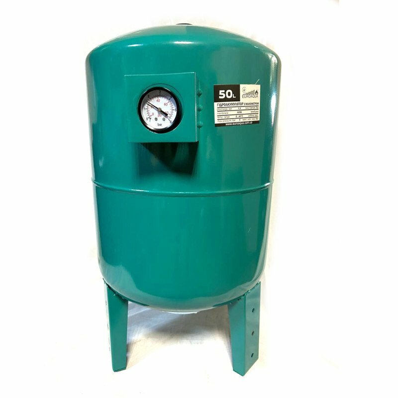

naupv Опубліковано: В середу в 08:12 Поділитись Опубліковано: В середу в 08:12 (змінено) 22.04.2024 в 15:15, Mr. D сказав: Якби корегування тиску треба було б робити часто, виробники гідроакумуляторів постачали б гідроакумулятори з вже вбудованим манометром. 😐 Прихований текст Прихований текст Прихований текст Прихований текст Змінено В середу в 08:12 користувачем naupv 1 Посилання на коментар Поділитися на інших сайтах More sharing options...
Mr. D Опубліковано: В п'ятницю в 22:21 Поділитись Опубліковано: В п'ятницю в 22:21 (змінено) 24.04.2024 в 11:12, naupv сказав: 😐 Показати вміст Показати вміст Показати вміст Показати вміст Так, бачив такі. Перші два - це, схоже, TM VOLKS Pumpe (мабуть, якась суто китайська ТМ). Але, що саме вимірює той манометр? Тиск води або тиск повітря? На фото третього гідроакумулятора на наліпці написано щось про 1,5 бара (схоже, мова все ж про тиск повітря). Змінено В п'ятницю в 22:24 користувачем Mr. D Посилання на коментар Поділитися на інших сайтах More sharing options...
