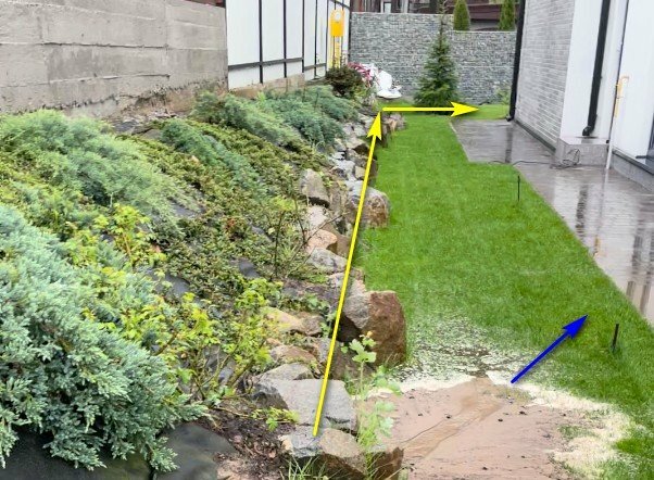

Шукаю рекомендацію чим і як обробити фундамент паркана від протекання води.
Паркан між мною та сусідом не раз вже доливався тому що наші ділянки на схилі і вода знайшла собі шлях між двома такими шарами і тече на мою сторону руйнуючи все на свойому шляху.
Тому шукаю шляхи вирішення що я можу зробити зі своєї сторони.

А вона фізично не може текти в інший бік, бо ваша ділянка нижче і воді непотрібно перешкоджати, а навпаки полегшити шлях через дренаж у бік найнижчої точки (синя стрілка). Як варіант: відкотити крайні камені, прокопати невеличку траншею (жовта стрілка), засипати щебнем у геотекстилі (дренаж) і повернути камені, тоді вийде правильна підпірна стінка і пісок не буде вимивати на газонку

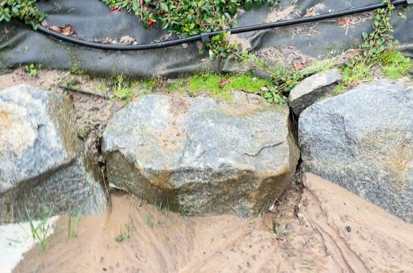

В мене на ділянці вже зробленний дренаж навколо будинку і в цьому місці вздовж жовтої стрічки. І це працює для звичайних опадів чи коли тане сніг тому що вода завжди тече зверху донизу але коли вчора вночі була сильна злива з щілин в фундаменті вода льється сильним напором і до дренажу вона не доходить, вода льєтся зверху на підпірку і розмиває її зверху. Але ви мене натовкнули на ідею робити ще один дренаж зверзу піпдірної стінки що воду відвести вздовж.
В цілому хочу якось заробити щілини щоб вода уходила далі в глубину і тоді там відпрацює основний дренаж.

Так агроволокно і пісок наче ж її пропускають до каменів і витікає вона вже через них, а повинна текти ПІД камені в дренаж, але схоже він не справляється чи замулився
