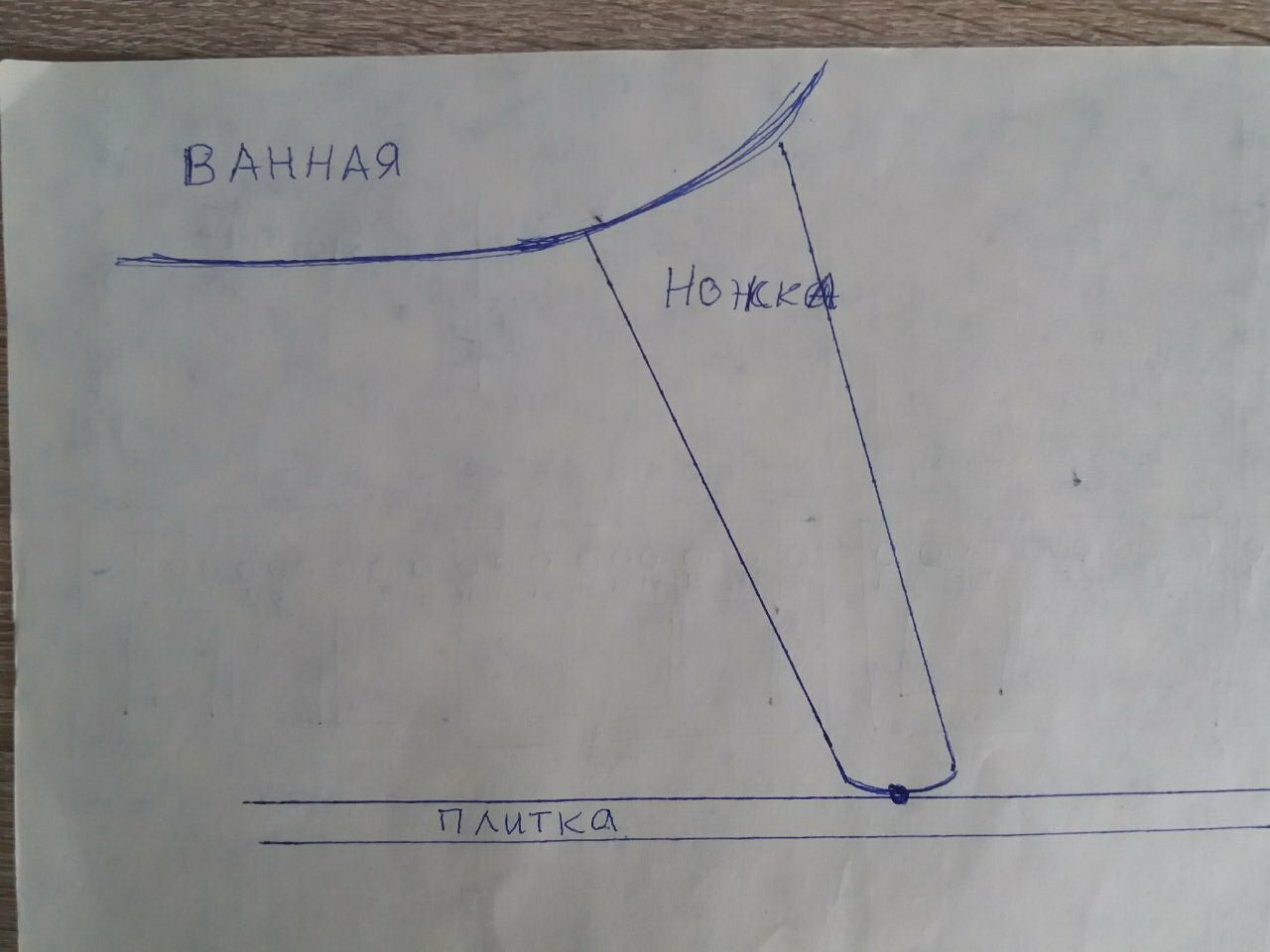

Хочу установить чугунную ванну (советская) на пол из керамогранита.
С полом будут контактировать литые чугунные ножки.
Так как окончания ножек (подошвы) округлые, то контакт металла ножки и керамогранита будет не всей плоскостью подошвы, а всего в одной точке.
А это не совсем правильно.
Вопрос, как устанавливают в таком случае ?
Возможно, применяются какие-то прокладки ?
Тем более, что все равно придется подкладывать какие-то регулировочные пластинки. чтобы ванна не шаталась на какой-то одной ножке.
Из чего обычно делаются прокладки ?
Фото ниже :

Металеві пятаки під гвинти і немає ніякої проблеми.
Забув, що це радянська.
Також вимуровуються два ряди з сілікатної цегли, на потрібний рівень- 3 см.
Потім ствити ванну і розчином і кусочками цегли виставляєте по рівню. Потім розчином заповнюєте весь останній простір.
Так буде правильно і надійно.
