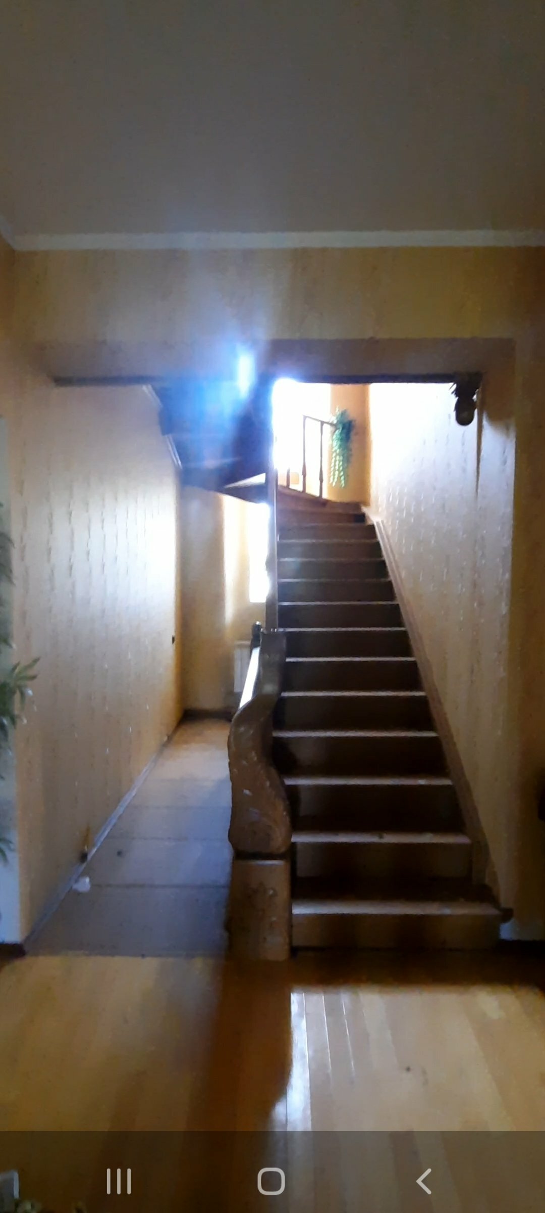

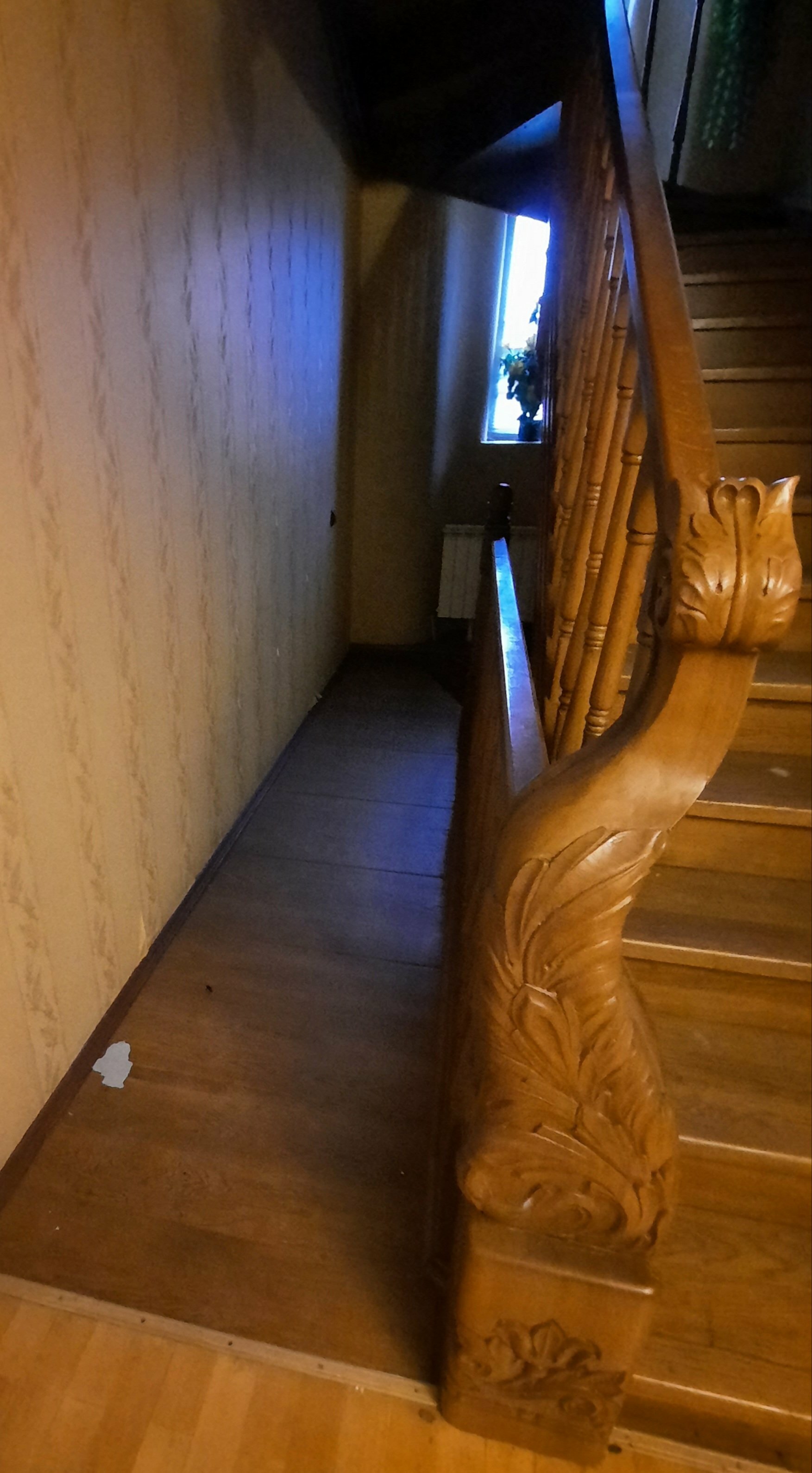

Oksana Boiko Опубліковано: 17 травня 2024 Поділитись Опубліковано: 17 травня 2024 (змінено) Є дубові сходи, планується ремонт і ясно що буде дуже брудно, іншого шляху між поверхами немає. А сходи гарні й дуже недешеві, втратити чи пошкодити не хочеться. Як захистити? Змінено 17 травня 2024 користувачем Oksana Boiko Посилання на коментар Поділитися на інших сайтах More sharing options...

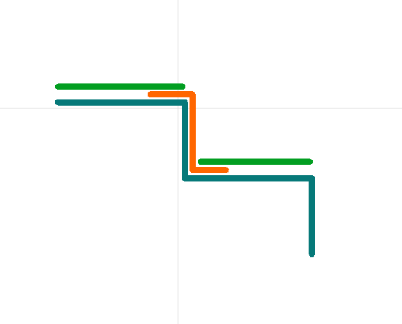

andrey_ka Опубліковано: 18 травня 2024 Поділитись Опубліковано: 18 травня 2024 7 годин тому, Oksana Boiko сказав: Як захистити? Берете цупкий картон , вигинаєте літерою зет і вкладаєте на підсходинку. Далі берете фанеру 4мм вирізаєте по розміру сходинки та клеєте на ПВА до картону. Перила накрити також картоном , вигнути картон п-подібної форми та зверху одягнути на перила. Або купити геотекстиль , нарізати на полоси та забентувати перила та балясини. Посилання на коментар Поділитися на інших сайтах More sharing options...

viksel Опубліковано: 19 травня 2024 Поділитись Опубліковано: 19 травня 2024 (змінено) Гладкий картон в рулоні(не гофрокартон !) що в епіцентрі продається і скотч автомалярний(3М або автоколор) ширина 40 мм в автомалярному магазині.Сходина ретельно протирається на волого і по формі сходини скотчем фіксується картон по всіх краях з заворотом на капінос сходини.Для ретельного збереження картон рекомендується в 2-3 слої.Балясини,поручні і стовпи в дешеву підкладку для ламінату і там скотч можна навіть пакувальний головне щоб скотч не контактував з лакованим покриттям. Змінено 19 травня 2024 користувачем viksel 1 Посилання на коментар Поділитися на інших сайтах More sharing options...
