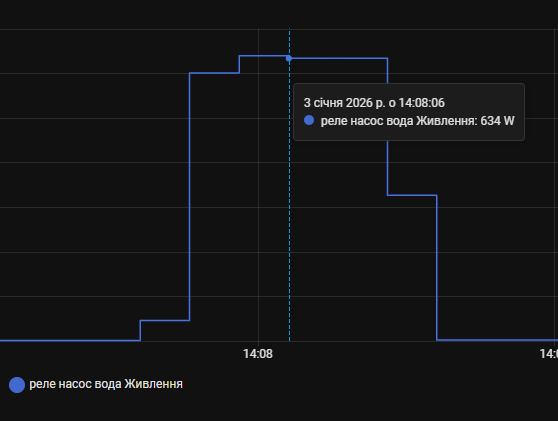

yur43 Опубліковано: 3 січня Поділитись Опубліковано: 3 січня (змінено) звичайний цикл роботи інверторного насоса, ніяких пускових навантажень. Може через якийсь час шось зламається, працює з 2022 року. Криниця 11 метрів. Змінено 3 січня користувачем yur43 Посилання на коментар Поділитися на інших сайтах More sharing options...
