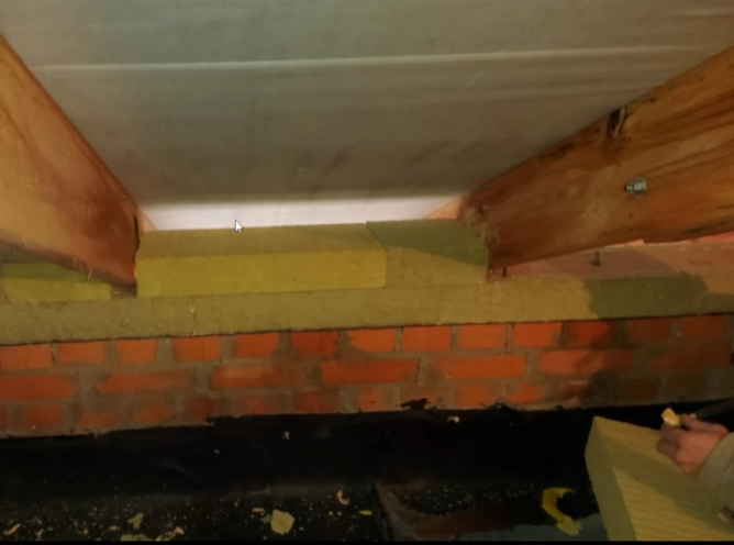

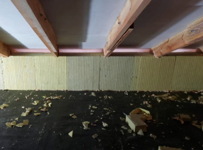

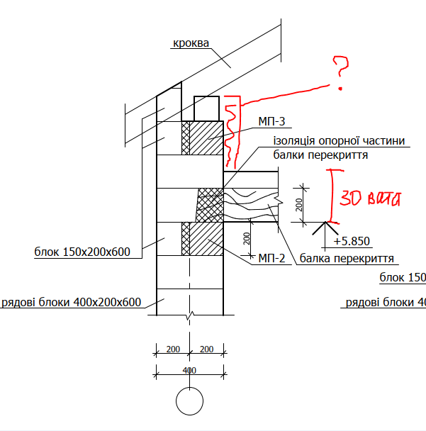

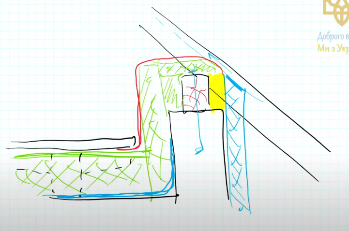

Domikv Опубліковано: 3 червня 2024 Поділитись Опубліковано: 3 червня 2024 Вітаю, треба робити утеплення холодного горища, по плану 30 см, 20 см між балками і 10 між контрейками, зазор 5 см і настил з дошки. Питання як правильно утеплити бічну стінку, у нас вона з газоблоку д400 40 см, і чи треба там взагалі щось робити. Ззовні там вже підшивка стоїть, а утепленого фасаду немає, він в зону підшивки не буде заходити (хоча може й треба було). Перше фото з проекту, а далі приклади з інтернету, дивлюся там вкладають мінвату на бічну стінку та мауерлат. І ще питання що краще взяти для утеплення, розглядаю Утеплювач базальтовий 30 кг/м3 Izovat в плитах чи Утеплювач скловолоконний 15 кг/м3 KNAUF Insulation NatuRoll в рулоні, пишуть він Гідрофобізован по всьому перерізу По теплопроводності однакові, останній в 3 рази легший, не знаю наскільки він може потім зпресуватися. Хтось більше базальт хвалить, він щільніший..хтось цей Кнауф. Кнауф виходить в 1,5 дешевше Посилання на коментар Поділитися на інших сайтах More sharing options...
andrey_ka Опубліковано: 3 червня 2024 Поділитись Опубліковано: 3 червня 2024 45 хвилин тому, Domikv сказав: Питання як правильно утеплити бічну стінку, у нас вона з газоблоку д400 40 см, і чи треба там взагалі щось робити. Ззовні там вже підшивка стоїть, а утепленого фасаду немає, він в зону підшивки не буде заходити (хоча може й треба було). Та немає там сенсу її утепляти. Всерівно тепловий контур ви замкнути не зможете. Да і не мансарда це. ІМХО , робіть як намальовано в проєкті. 49 хвилин тому, Domikv сказав: І ще питання що краще взяти для утеплення, розглядаю Утеплювач базальтовий 30 кг/м3 Izovat в плитах чи Утеплювач скловолоконний 15 кг/м3 KNAUF Insulation NatuRoll в рулоні, пишуть він Гідрофобізован по всьому перерізу Не нормується , тому без різниці беріть що дешевше. Головне проконтролювати , щоб його вклали без пустот та пропускв 55 хвилин тому, Domikv сказав: не знаю наскільки він може потім зпресуватися. Ні на скільки , хіба що ви його водою залєте. Посилання на коментар Поділитися на інших сайтах More sharing options...
Domikv Опубліковано: 5 червня 2024 Автор Поділитись Опубліковано: 5 червня 2024 (змінено) В 03.06.2024 в 23:03, andrey_ka сказал: Та немає там сенсу її утепляти. Всерівно тепловий контур ви замкнути не зможете. Да і не мансарда це. А чи не може від стінки з газобетону утворюватися конденсат в зоні мінвати зсередини? Вона ж ніби холодна ззовні, а вмередині мабуть тепліша..Може ппс проклеїти? Змінено 5 червня 2024 користувачем Domikv Посилання на коментар Поділитися на інших сайтах More sharing options...
andrey_ka Опубліковано: 5 червня 2024 Поділитись Опубліковано: 5 червня 2024 4 години тому, Domikv сказав: А чи не може від стінки з газобетону утворюватися конденсат в зоні мінвати зсередини? Ні , не може, там же 40см ГБ. Зона конденсації буде десь всередині ГБ. 4 години тому, Domikv сказав: Може ппс проклеїти? Зайве. 1 Посилання на коментар Поділитися на інших сайтах More sharing options...
