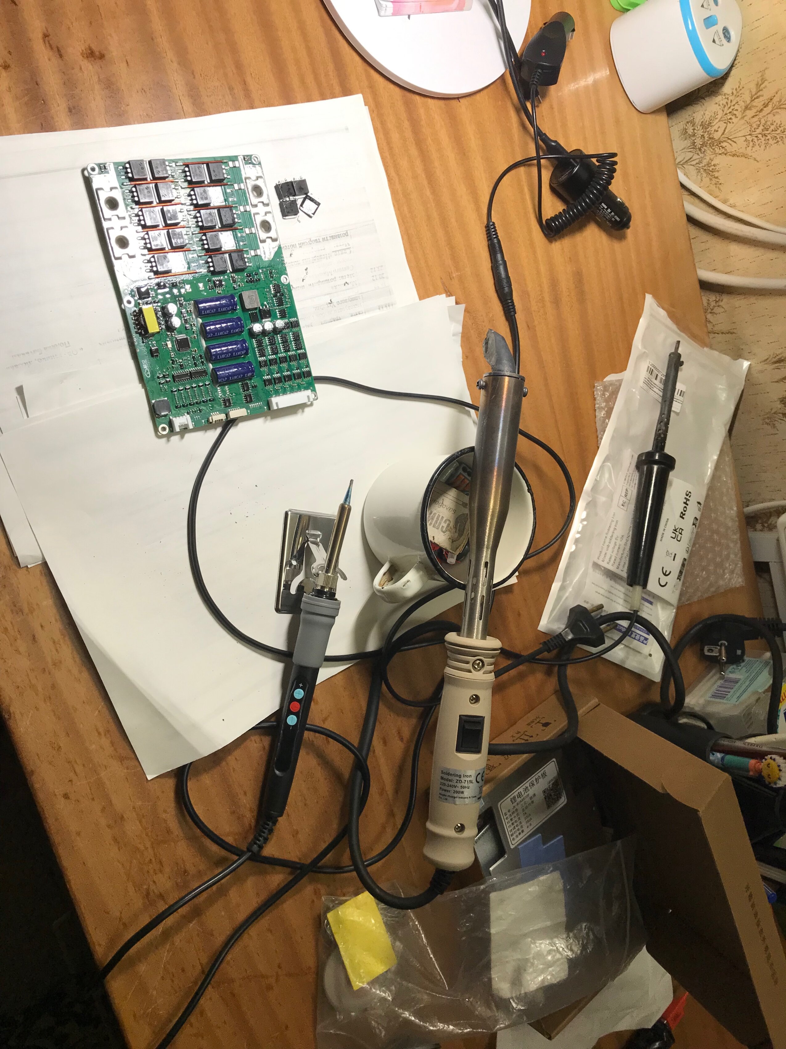

igorrius Опубліковано: 25 грудня 2025 Поділитись Опубліковано: 25 грудня 2025 (змінено) 35 минут назад, SantehnikPPR100 сказал: А говорил "паяльник слабый"😁 так то ж другой Змінено 25 грудня 2025 користувачем igorrius 1 1 Посилання на коментар Поділитися на інших сайтах More sharing options...

Offroad Опубліковано: 11 січня Поділитись Опубліковано: 11 січня JK-B2A8S20P JIKONG з першого включення (позавчора) завищує напругу збірки з чотирьох комірок на 0.3В. 12.8 по мультиметру і інвертору, 13.1 по bms. Подивився огляди - наче ніхто на таке не жалівся. Пробував опустити до потрібного значення - не дає. За раз дає зменшити десь на 0.03-0.07 В, без якоїсь системи, може 2 входи в додаток підряд з різницею в годину дати редагувати цю напругу, а потім півдня спроб входу з різницею 3-4 години просто писати помилка при спробі відредагувати... При цьому скидування до базових налаштувань, редагування кількості комірок і їх амперажу робиться без проблем Посилання на коментар Поділитися на інших сайтах More sharing options...
igorrius Опубліковано: 11 січня Поділитись Опубліковано: 11 січня 1 час назад, Offroad сказал: JK-B2A8S20P JIKONG з першого включення (позавчора) завищує напругу збірки з чотирьох комірок на 0.3В. 12.8 по мультиметру і інвертору, 13.1 по bms. странно , должно давать откалибровать и ток , и напряжение . моя bms немного занижала напряжение - так я поднял в настройках калибровки напряжения Посилання на коментар Поділитися на інших сайтах More sharing options...
