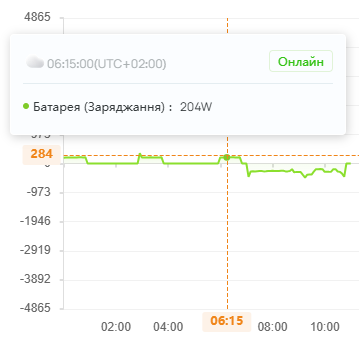

yur43 Опубліковано: 23 лютого Поділитись Опубліковано: 23 лютого 40 хвилин тому, 90BCO сказав: Фелісіті Спостерігаю за кількома АКБ Фелісіті, після SOC100% вони начебто переходять в плаваючий режим 99%, але при цьому крадуть електрику аж 200w. Питання: там вбудовані майнери, як їх відключити? Посилання на коментар Поділитися на інших сайтах More sharing options...
Александр Аврамчук Опубліковано: 23 лютого Поділитись Опубліковано: 23 лютого 1 хвилину тому, yur43 сказав: Спостерігаю за кількома АКБ Фелісіті, після SOC100% вони начебто переходять в плаваючий режим 99%, але при цьому крадуть електрику аж 200w. Питання: там вбудовані майнери, як їх відключити? як визначили вкрадену потужність? Посилання на коментар Поділитися на інших сайтах More sharing options...
90BCO Опубліковано: 23 лютого Поділитись Опубліковано: 23 лютого 1 минуту назад, yur43 сказал: Спостерігаю за кількома АКБ Фелісіті, після SOC100% вони начебто переходять в плаваючий режим 99%, але при цьому крадуть електрику аж 200w. Питання: там вбудовані майнери, як їх відключити? Мені ліньки до них було конектитись, але вельмишановний @sanyas15 вже це робив, може розкаже ? 1 Посилання на коментар Поділитися на інших сайтах More sharing options...
90BCO Опубліковано: 23 лютого Поділитись Опубліковано: 23 лютого 2 минуты назад, Александр Аврамчук сказал: як визначили вкрадену потужність? Гроші кудись зникають ((( Посилання на коментар Поділитися на інших сайтах More sharing options...
yur43 Опубліковано: 23 лютого Поділитись Опубліковано: 23 лютого (змінено) 5 хвилин тому, Александр Аврамчук сказав: як визначили вкрадену потужність? Solis показує досить точно потужність, на відміну від інших залізяк. Змінено 23 лютого користувачем yur43 1 Посилання на коментар Поділитися на інших сайтах More sharing options...
Александр Аврамчук Опубліковано: 23 лютого Поділитись Опубліковано: 23 лютого (змінено) 3 хвилини тому, yur43 сказав: Solis показує досить точно потужність, на відміну від інших залізяк. цікаво те що інші залізяки не крадуть стільки енергії з підключеними акб самі по собі акб ж не крадуть енергію, без інвертору. Змінено 23 лютого користувачем Александр Аврамчук Посилання на коментар Поділитися на інших сайтах More sharing options...
90BCO Опубліковано: 23 лютого Поділитись Опубліковано: 23 лютого 4 минуты назад, Александр Аврамчук сказал: цікаво те що інші залізяки не крадуть стільки енергії з підключеними акб самі по собі акб ж не крадуть енергію, без інвертору. Хіба сонце не компенсує Вам оті страшні втрати ? Посилання на коментар Поділитися на інших сайтах More sharing options...
yur43 Опубліковано: 23 лютого Поділитись Опубліковано: 23 лютого 24 хвилини тому, Александр Аврамчук сказав: самі по собі акб ж не крадуть енергію, без інвертору. поцікавтесь принципом роботи пасивних балансирів, вони перетворюють надлишкову енергію в тепло. Але зазвичай вони на 0,3А при 55v це 16,5w. Сама БМС ще може споживати 2-3w, а у Фелісіті аж 200. 2 Посилання на коментар Поділитися на інших сайтах More sharing options...

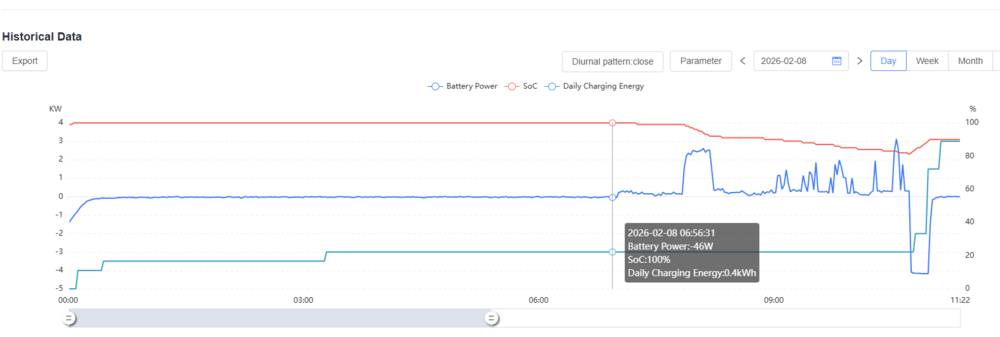

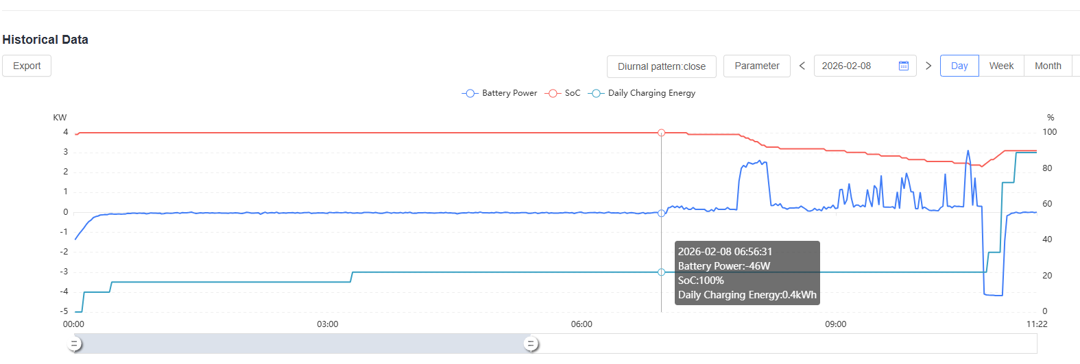

Александр Аврамчук Опубліковано: 23 лютого Поділитись Опубліковано: 23 лютого 1 годину тому, yur43 сказав: поцікавтесь принципом роботи пасивних балансирів, вони перетворюють надлишкову енергію в тепло. Але зазвичай вони на 0,3А при 55v це 16,5w. Сама БМС ще може споживати 2-3w, а у Фелісіті аж 200. не факт, що цифра 200 коректна. 1 Посилання на коментар Поділитися на інших сайтах More sharing options...
Александр Аврамчук Опубліковано: 23 лютого Поділитись Опубліковано: 23 лютого (змінено) 2 години тому, Александр Аврамчук сказав: не факт, що цифра 200 коректна. ради цікавості подивився споживання на своій збірці. дея + збірка handmade 13квт BMS JIKONG inv з активним балансиром на 2а. напруга заряду 3,45В на комірку. плаваючий заряд не включений тому що не бачу сенсу. батарея активно працює на протязі доби перебуваючи тільки декілька годин повністю зарядженою вночі або вдень при наявності достатнього сонця і балансуючись при цьому. споживання за 6 годин зарядженої батареї 100вт. це енергія котра зайшла безпосередньо в батарею. Змінено 23 лютого користувачем Александр Аврамчук Посилання на коментар Поділитися на інших сайтах More sharing options...
Mr. D Опубліковано: 23 лютого Автор Поділитись Опубліковано: 23 лютого Цікаве питання підняли. Який в середньому ККД активного балансира (того, який перекидає енергію з однієї комірки в іншу)? Я так розумію, жодна BMS не розраховує кількість енергії, з якою працював балансир. Посилання на коментар Поділитися на інших сайтах More sharing options...
