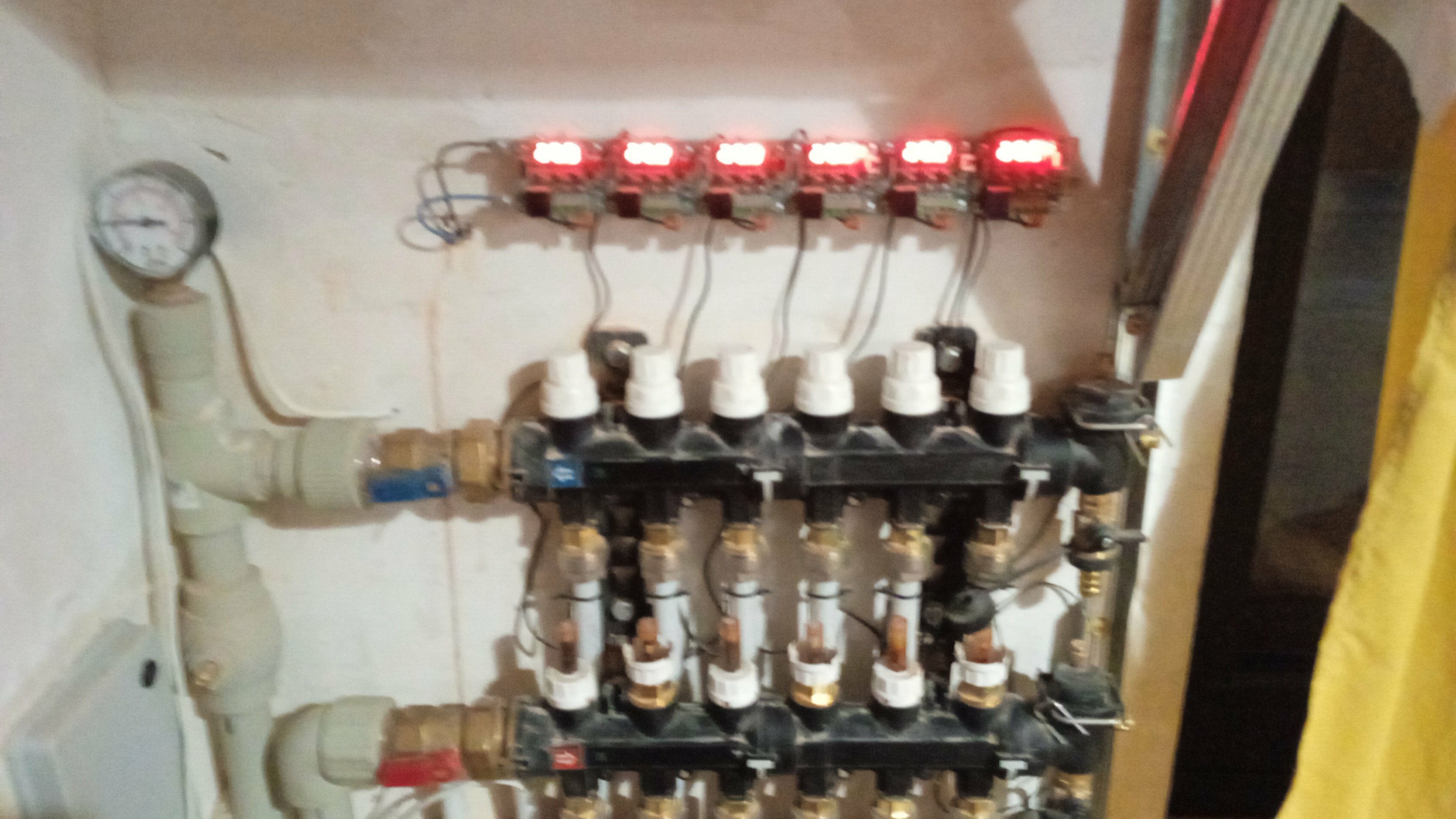

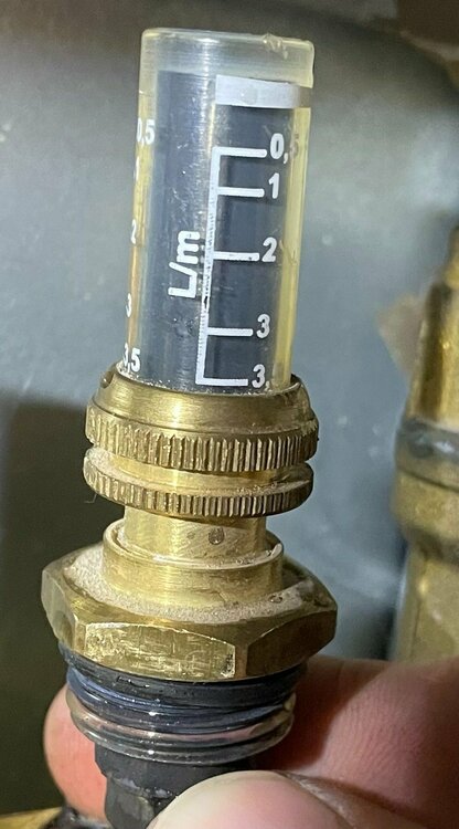

6yPAH Опубліковано: 30 серпня 2024 Поділитись Опубліковано: 30 серпня 2024 Доброго дня. Післе 12 років експлуатації посипались витратоміри. Передивився всюди - не зміг знайти такі витратоміри. Хто може допомогти з ними? Посилання на коментар Поділитися на інших сайтах More sharing options...
Offroad Опубліковано: 30 серпня 2024 Поділитись Опубліковано: 30 серпня 2024 Можливо, неправий, і Ви все це вже зробили, але я б: 1. Шукав по назві колектора, дзвонив представникам/продавцям 2. Зважаючи геолокацію і те, що він викручений - їхав би зі зразком на ринок Юність 1 Посилання на коментар Поділитися на інших сайтах More sharing options...
naupv Опубліковано: 2 вересня 2024 Поділитись Опубліковано: 2 вересня 2024 Витратоміри окремо майже не продаються. Марна справа. 1 Посилання на коментар Поділитися на інших сайтах More sharing options...
normal Опубліковано: 2 вересня 2024 Поділитись Опубліковано: 2 вересня 2024 Мої з самого початку буває западають і треба стукати, регулював протік кількістю обертів краниками на обратці, і то пару раз, зараз би взагалі ті витратоміри викинув і поставив заглушки Посилання на коментар Поділитися на інших сайтах More sharing options...
Дорофеев Сергей Опубліковано: 24 вересня 2024 Поділитись Опубліковано: 24 вересня 2024 (змінено) В 02.09.2024 в 12:52, naupv сказал: Витратоміри окремо майже не продаються. Марна справа. На Али ими завалено. Там важна только длинна от резьбы до конца штока. Купить 3 разных, один точно подойдет. Покупая родные, можно приблизиться к стоимости коллектора. Махнуть рукой. Поставить заглушки. Отказаться от косвенного метода настройки по протоку перейти к регулировке по температуре. (в данном случае обратки) Справа провода для севроприводов Змінено 24 вересня 2024 користувачем Дорофеев Сергей 1 Посилання на коментар Поділитися на інших сайтах More sharing options...
