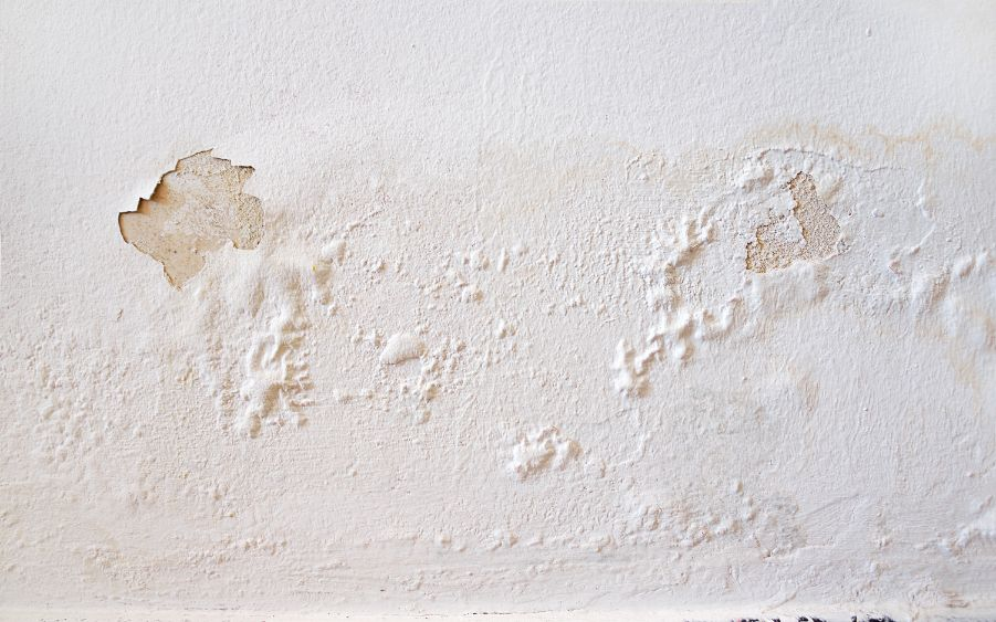

Tarasiy Опубліковано: 11 квітня Автор Поділитись Опубліковано: 11 квітня В 25.10.2024 в 21:27, normal сказал: За підлогу я вже казав - до сраки, вкладав два шари щільної плівки і заливав нову стяжку, все одно вологість 99%, послухаю далі, може будуть ідеї про пароізоляцію стін і хтось перевіре... тепер не про пілогу, а переходимо до стін. А якщо стіни пофарбувати 1) фасадною фарбою для пінопласту (яка не пропускає вологу)? 2) чи фарбою типу Снежка яка теж не пропускає пару? Посилання на коментар Поділитися на інших сайтах More sharing options...
Propeller Опубліковано: 14 квітня Поділитись Опубліковано: 14 квітня Вопрос не мне. Ответ на "якщо?" Будет так. Посилання на коментар Поділитися на інших сайтах More sharing options...
