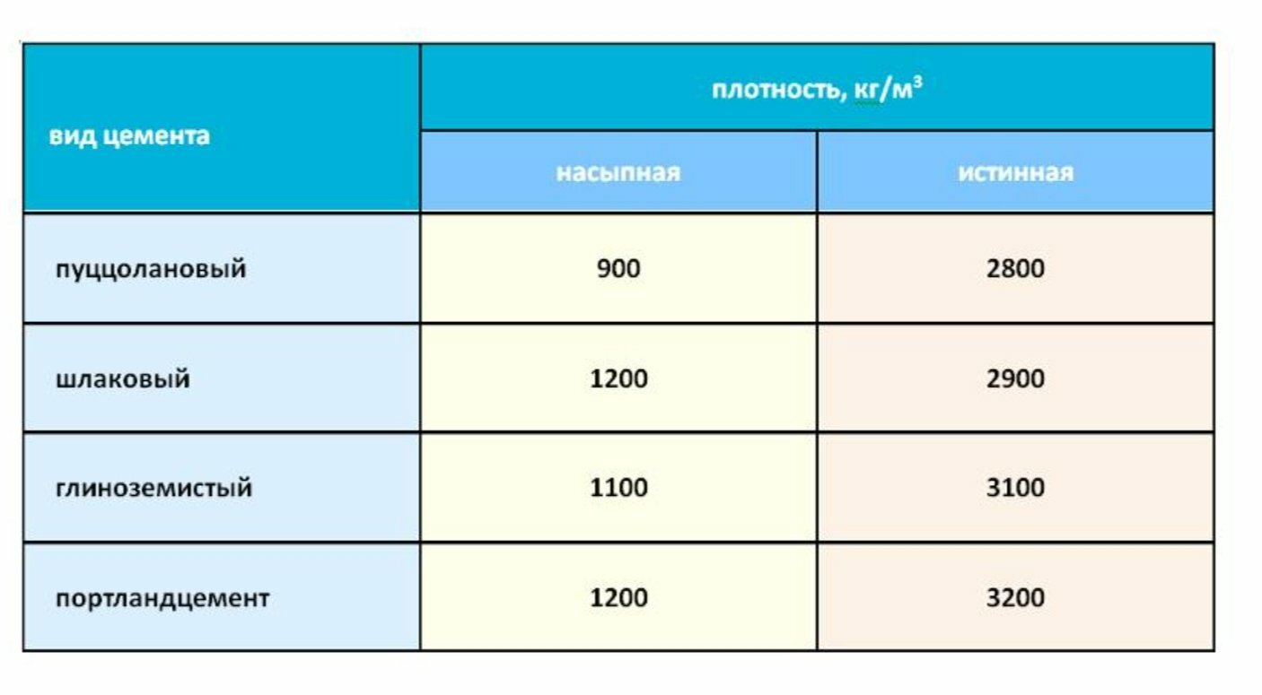

Propeller Опубліковано: 13 жовтня 2024 Поділитись Опубліковано: 13 жовтня 2024 5 часов назад, xandr xandr сказал: Они не учтены скорее всего. Приняты такие значения (автором видео): Песок и Щебень Цемент Истинная плотность 2,6-2,7 3,1 Средняя плотность 1,4-1,45 ? Обьем мешка цемента = 18 л. Значит плотность цемента в мешке = 1,38 ....1,4. Как только высыпать цемент из мешка его плотность будет = 1. Если будет интересно - проверьте. Посилання на коментар Поділитися на інших сайтах More sharing options...

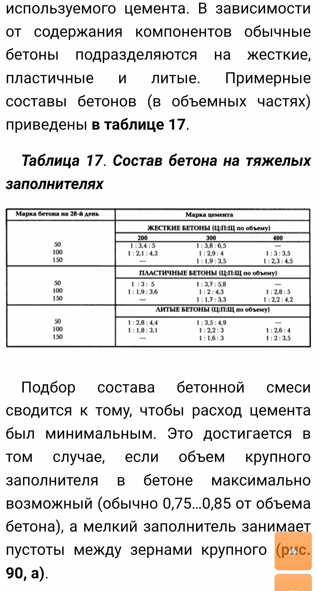

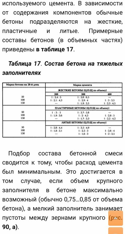

xandr xandr Опубліковано: 14 жовтня 2024 Автор Поділитись Опубліковано: 14 жовтня 2024 В 13.10.2024 в 18:12, tansss сказал: На весах вы навеску делать не будете, вёдрами или лопатами на глазок Ну и с химией не нахомутать. Для задачи, поставленной в первом посте ознакомьтесь с первоисточником (технология ТИСЭ) и будет вам все вери гуд. В идеале как раз планирую взять весы для первого замеса ... Дальше - Объемный вес + метки на ведрах наше все. По химии принял, инструкцию буду читать внимательно 👍 А вот по книге ТИСЭ (Яковлев Р.Н.) - вопрос. Прочел повторно, но там рецептура бетона дана максимум М150 (скрин прилагаю). Рекомендаций по маркам бетона для свай и тем более рецептур этих марок я увы не нашел в книге. В остальных моментах - книга безусловно полезная. Посилання на коментар Поділитися на інших сайтах More sharing options...
xandr xandr Опубліковано: 14 жовтня 2024 Автор Поділитись Опубліковано: 14 жовтня 2024 В 13.10.2024 в 18:41, Propeller сказал: Обьем мешка цемента = 18 л. Значит плотность цемента в мешке = 1,38 ....1,4. Как только высыпать цемент из мешка его плотность будет = 1. Если будет интересно - проверьте. Насыпная плотность меняется, согласен на все 100%. Истинная плотность же есть константа и зависит от хим состава вещества. Автор видео говорит, что в его алгоритме расчета используется истинная плотность. Хз в какой формуле он это использует, т.к. при забивке формул в таблицу я нигде этих данных не встретил. Однако гугл подтверждает его слова о истинной плотности цемента (3,1), скрин прилагаю. Посилання на коментар Поділитися на інших сайтах More sharing options...
