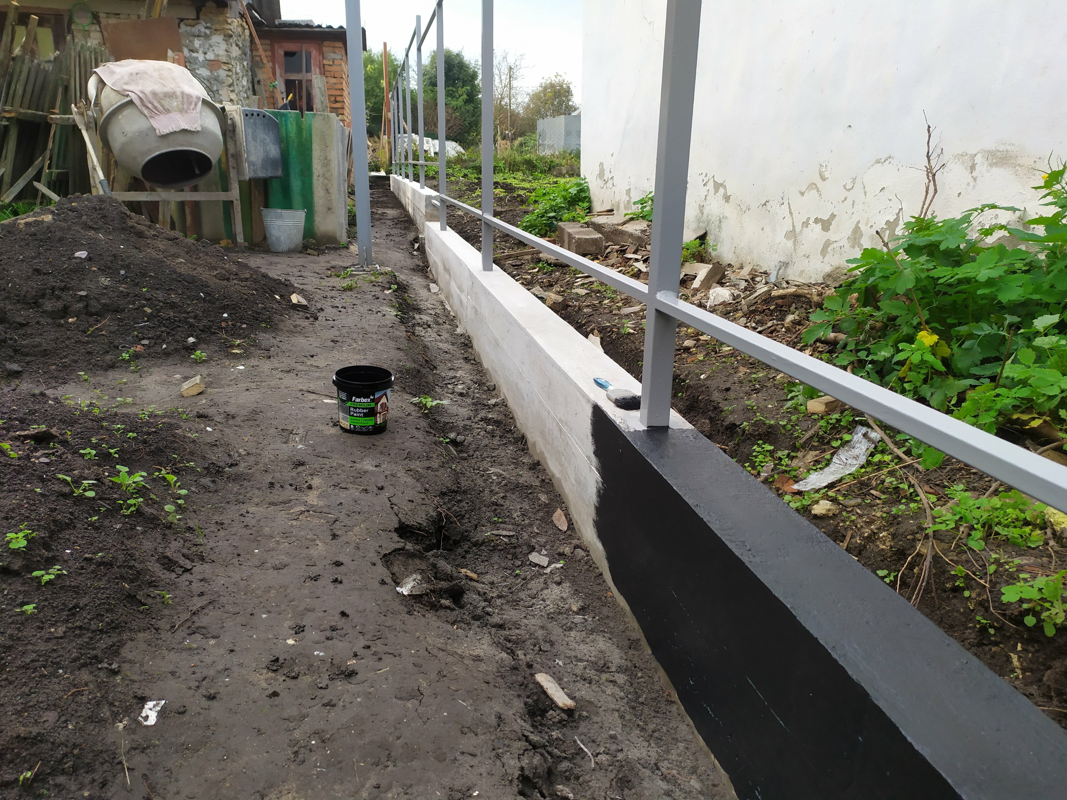

andrey_ka Опубліковано: 12 січня 2025 Поділитись Опубліковано: 12 січня 2025 2 години тому, Gons4eg сказав: Це на забор фундамент. І вагаюсь наскільки мені ті отвори від трубочок будуть очі муляти)). Дякую за відповідь! Заповніть будь-яким ЦПР , або плиточним клеєм , що більш зручніше. Ну і пофарбувати якоюсь захисною фарбою , щоб не мок та не зеленів. Зверху бажано закрити кришками. 1 Посилання на коментар Поділитися на інших сайтах More sharing options...

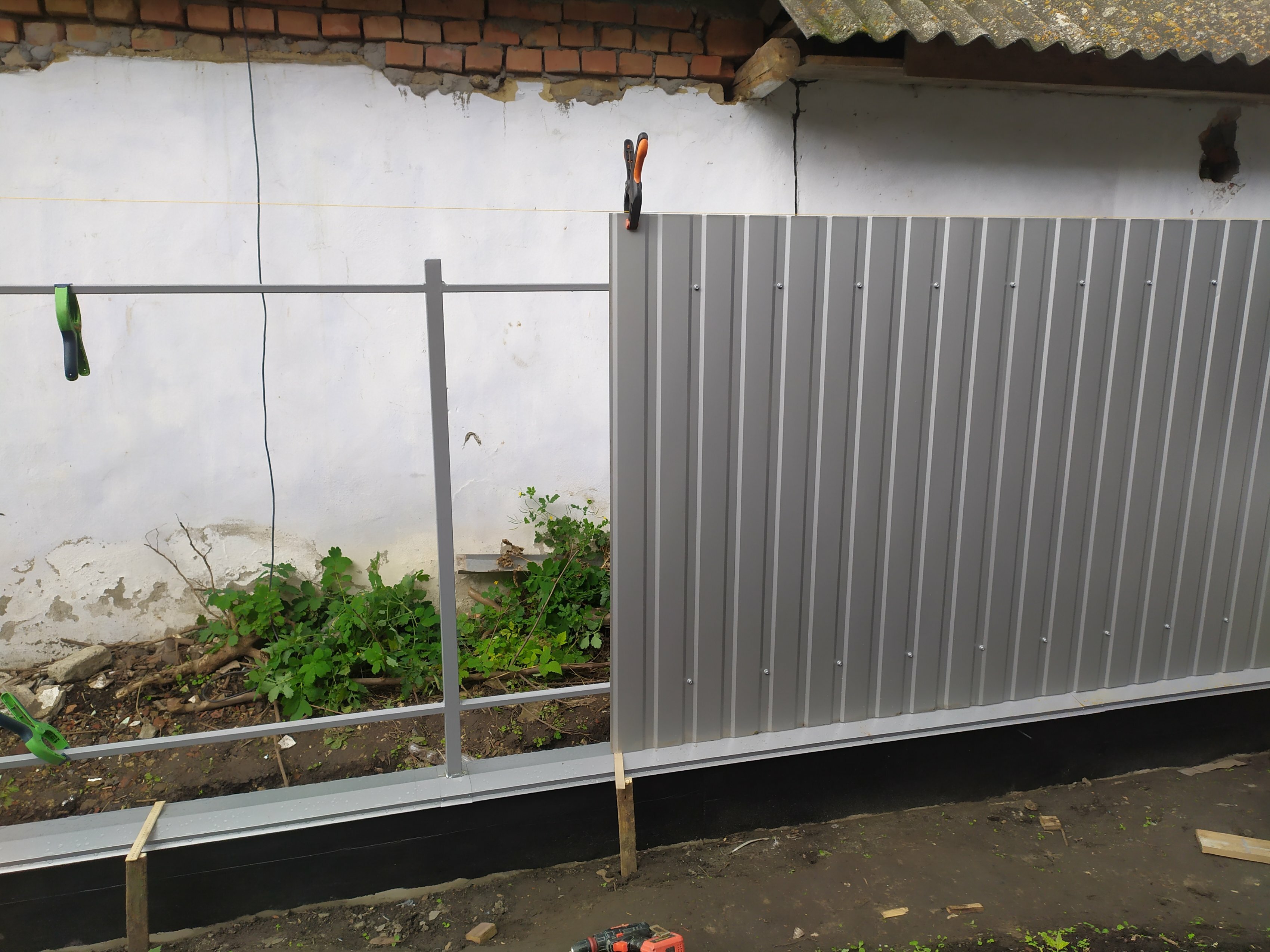

andrey_ka Опубліковано: 13 січня 2025 Поділитись Опубліковано: 13 січня 2025 2 години тому, Gons4eg сказав: На скільки торетично може вистачити тієї фарби? На скільки метрів чи на скільки років ? Якщо років то без поняття , немаю такої статистики. Якщо метрів то : бетон 300х120мм фарбовано верх і одна бічна сторона . Відеречко 1л = приблизно 15м/п. Думаю , якщо накрити кришками то буде стояти роками без проблем. 2 години тому, Gons4eg сказав: Дивлюся у Вас труба 50*50 на стовпчиках? Труба 40х40х2мм , поперечки 40х25х2мм. 2 години тому, Gons4eg сказав: Цікаво наскільки критично якщо 60*40, але стороною 60 до профілю, щоб можна було в стик поперечини 40*40 поварити під лице. Критично для чого , для стійкості ? ІМХО , якщо то не в полі де скажений вітер то , труба 60х40мм для паркану з профнастилу , перебор. 1 Посилання на коментар Поділитися на інших сайтах More sharing options...
Gons4eg Опубліковано: 13 січня 2025 Поділитись Опубліковано: 13 січня 2025 (змінено) 1 година тому, andrey_ka сказав: На скільки метрів чи на скільки років ? Цікавилм роки, але і по розходу теж не зайве)) 1 година тому, andrey_ka сказав: Критично для чого , для стійкості ? Угу, саме для неї. Вітра шалені. Висота профлиста 2м. Хотів щоб 60*40 3мм товщина стояла ребром для більшої жорсткості, але стоїть боком по факту. Змінено 13 січня 2025 користувачем Gons4eg Посилання на коментар Поділитися на інших сайтах More sharing options...
