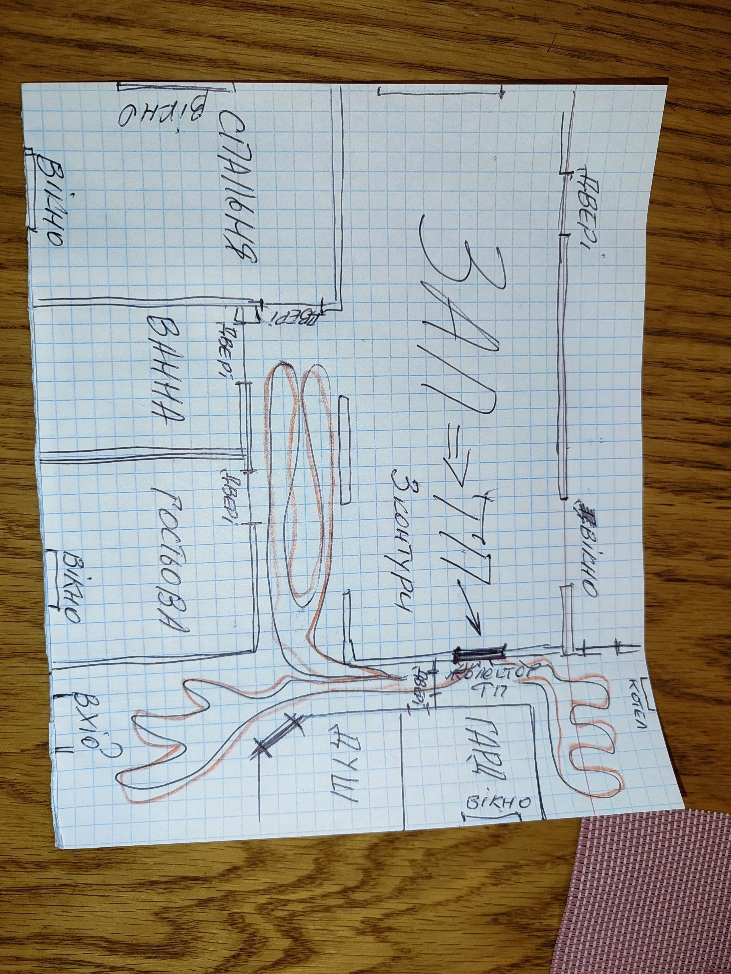

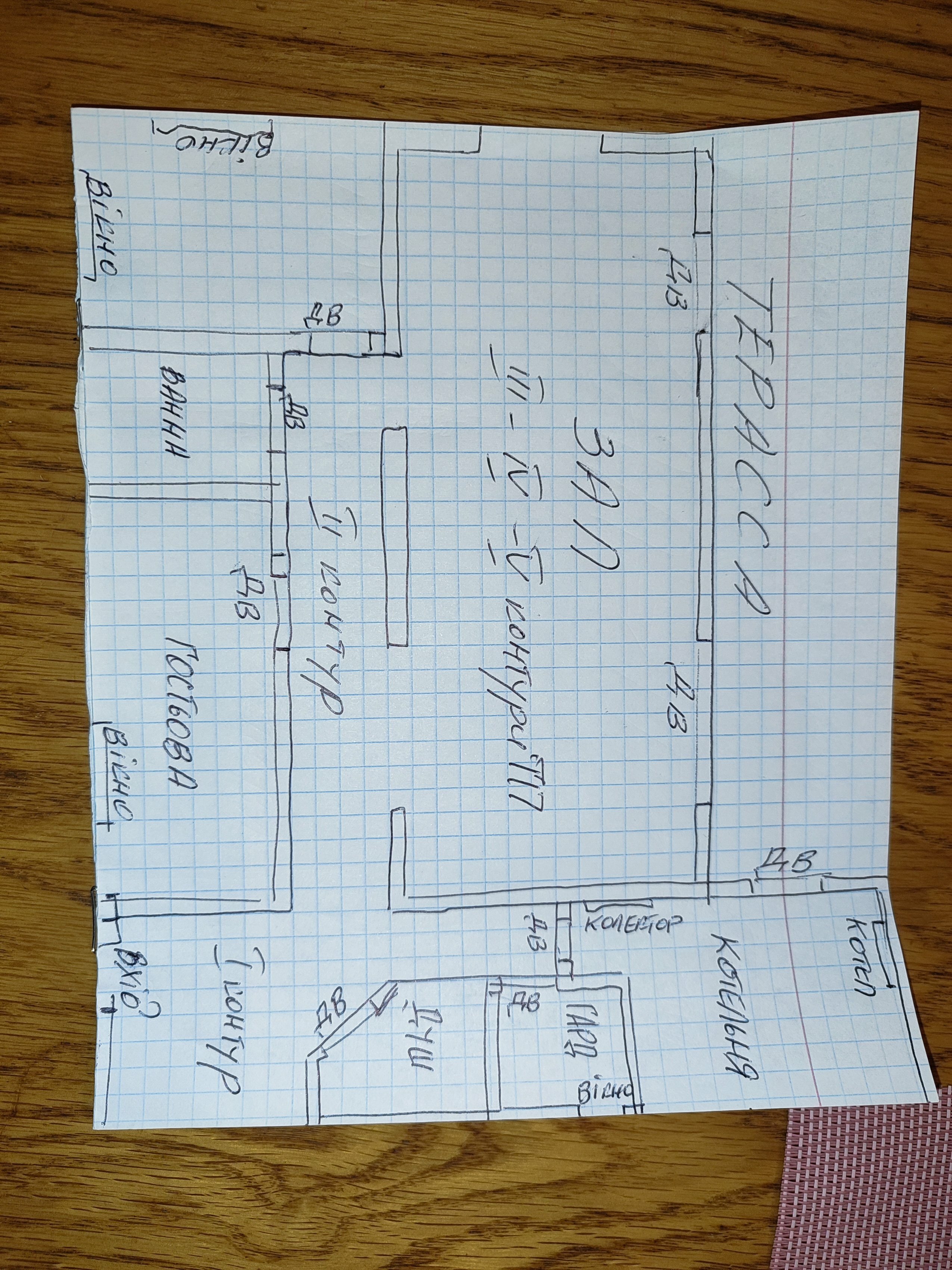

Валерій Опубліковано: 4 листопада 2024 Поділитись Опубліковано: 4 листопада 2024 (змінено) Ввідні дані: будинок півторачка, перекриття дерев'яне, котел електричний Kospel 12kWt, ел.бойлер ГВП, газу нема, ТП не планується. Ремонт свіжий, ще пів року не прожили. Проект опалення не мій, я замовник))) I поверх: Кухня-зал-прихожа (фактично одне приміщення без дверей між зонами, тобто це одна зона суто з ТП) - тепла підлога 5 контурів на одному колекторі + окремий контур ТП з термоголовкою в підсобці (там власне котел, бойлер, пралка, морозилка і т.п.) Гардеробна + спальня + гостьова - лише на радіаторах з термоголовками. Два санвузли на першому поверсі з рушникосушарками але в труби що до них підведені паралельно врізані контури теплої підлоги з окремими термоголовками і розповітрювачами, рушникосушарки на разі без термоголовок, звичайні крани. + спліткондюк в залі/кухні/прихожій, швидко витягує і підтримує +/- комфортну температуру зранку і протягом дня, живе по своєму температурно/годинному розкладу і не дає впасти температурі нижче 18'C, по заданому графіку у вечірній і ранковий час на певні проміжки доганяє температуру до 21'C. але це суто в залі/кухні/прихожій... II поверх: одна велика дитяча кімната - два радіатори + санвузол - один радіатор (без ТП) На першому поверсі є кімнатний термостат який вмикає/вимикає котел, по графіку згідно заданих денних/тижневих температур, але зчитує він їх з там де стоїть, і відповідно всі інші кімнати з радіаторами то недогріваються, а які і перегріваються... Ефективністтю роботи такої системи (і зі мною тут, думаю, всі погодяться) важко бути задоволеним... Позонне регулювання зав'язане на кімнатний термостат. Опалення не є тим чим я заробляю на хліб, тому можу помилятися, але я бачу такий шлях "покращення" того усього: як мінімум на всіх кімнатних радіаторах поставити "розумні" термоголовки, кімнатний термостат - геть. Суто моя суб'єктивна думка... Також модна поставити термопривід на подачу колектора ТП і його привязати до кімнатного термостата. І заодно щоб керувати ще й роботою циркуляційного насоса на підміс можна встановити контролер для водяної пілоги, наприклад не пишу щоб не сварили мене за рекламу))), яким в свою чергу паралельно можна в майбутньому керувати і іншими системами будинку - вуличне світло, полив,.. Буду вдячний почути коментарі спеціалістів і т.п. по покращенню/модернізації цієї ситуації... В пріорітетах на рівні з ефективеісттю того усього також стоять автоматизація і віддалене керування, звісно по зонам. Дякую. Змінено 4 листопада 2024 користувачем Валерій доповнення Посилання на коментар Поділитися на інших сайтах More sharing options...

SAN67 Опубліковано: 4 листопада 2024 Поділитись Опубліковано: 4 листопада 2024 49 минут назад, Валерій сказал: Мова йде про переробку Схему СО можно увидеть? Посилання на коментар Поділитися на інших сайтах More sharing options...
Валерій Опубліковано: 4 листопада 2024 Автор Поділитись Опубліковано: 4 листопада 2024 Зараз накреслю на скільки зможу... Посилання на коментар Поділитися на інших сайтах More sharing options...
SAN67 Опубліковано: 4 листопада 2024 Поділитись Опубліковано: 4 листопада 2024 5 часов назад, Валерій сказал: Проект опалення Проекта нет? Посилання на коментар Поділитися на інших сайтах More sharing options...

Валерій Опубліковано: 4 листопада 2024 Автор Поділитись Опубліковано: 4 листопада 2024 23 минуты назад, SAN67 сказал: Проекта нет? Нема... Посилання на коментар Поділитися на інших сайтах More sharing options...
SAN67 Опубліковано: 4 листопада 2024 Поділитись Опубліковано: 4 листопада 2024 (змінено) 1 минуту назад, Валерій сказал: Нема... Рисуйте схему СО Змінено 4 листопада 2024 користувачем SAN67 Посилання на коментар Поділитися на інших сайтах More sharing options...
Валерій Опубліковано: 4 листопада 2024 Автор Поділитись Опубліковано: 4 листопада 2024 23 минуты назад, normal сказал: 1 час назад, Валерій сказал: при керуванні кімнатним термостатом опаленням в одній зоні паралельно іншими зонами є некоректним Що таке зона по вашому? Контур, кімната, поверх? Все що розділено дверима. Як мінімум...) Посилання на коментар Поділитися на інших сайтах More sharing options...
Валерій Опубліковано: 4 листопада 2024 Автор Поділитись Опубліковано: 4 листопада 2024 (змінено) 29 минут назад, SAN67 сказал: Рисуйте Малювати умію, а рисувати тяжко... Хоч креслив колись, в с/г технікумі... Я скину що намалював але не сваріть. Постараюсь докладніше і акуратніше якщо те що є вкрай погано... Давно цього не робив... Мені треба трохи часу щоб то пристойно подати. П. С. Усюди де пише вікно там під ним радіатор (крім залу) . В залі три контури ТП, і решта три контури ТП червоним промальовані. Там де котел контур має свою окрему термоголову і до колектора не підвязаний. Другий поверх малювати?))) Змінено 4 листопада 2024 користувачем Валерій Посилання на коментар Поділитися на інших сайтах More sharing options...
