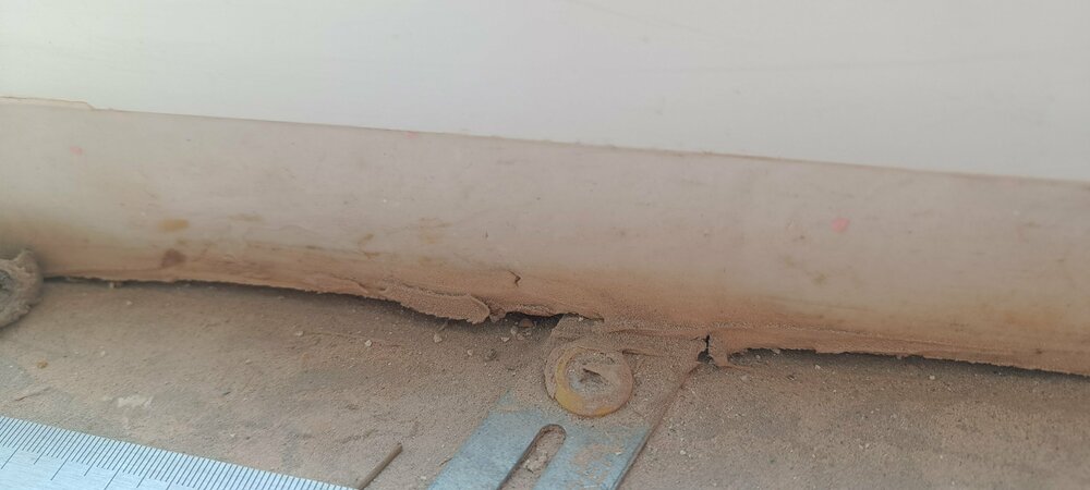

XL.pro Опубліковано: 8 червня Поділитись Опубліковано: 8 червня Відстань від рами вікна до краю стіни 13 см. Стандартна ширина підвіконня в 15 см (із виступом 2 см) замала, потрібно замовляти 20 та підрізати. На скільки рівно можна підрізати підвіконня, коли монтаж здійснюється в стик до рами (без пазу)? Саме цей фактор зупиняє від вибору більш дорогого виробника. Навіть думки промайнули зробити зі штукатурки. Посилання на коментар Поділитися на інших сайтах More sharing options...

XL.pro Опубліковано: 18 червня Поділитись Опубліковано: 18 червня Чи потрібно зрізати ущільнювач під рамою? Через нього відсутній паз для встановлення підвіконня Посилання на коментар Поділитися на інших сайтах More sharing options...
smotesko Опубліковано: 19 червня Поділитись Опубліковано: 19 червня 18.06.2026 в 11:29, XL.pro сказав: Чи потрібно зрізати ущільнювач під рамою? В тому місці має бути підставочний профіль, а герметик наноситься на горизонтальні поверхні під та над профілем. А у вас там чомусь стирчать монтажні пластини. Цікаво, який сюрприз буде за тим герметиком. Посилання на коментар Поділитися на інших сайтах More sharing options...
