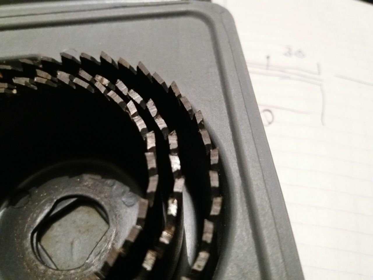

МаТраС Опубліковано: 12 листопада 2024 Автор Поділитись Опубліковано: 12 листопада 2024 4 хвилини тому, АлександрБ. сказав: У всякому разі рекомендую зробити кондуктора, щоб коронка не стрибала по дошці на початку. У шматку дошки купленою коронкою зробить отвір, і потім свердліть через нього, притискаючи кондуктора ногою. да да. є така болячка, коли без відцентровки щось подібне робиш. дякую, зробим приспособу Посилання на коментар Поділитися на інших сайтах More sharing options...

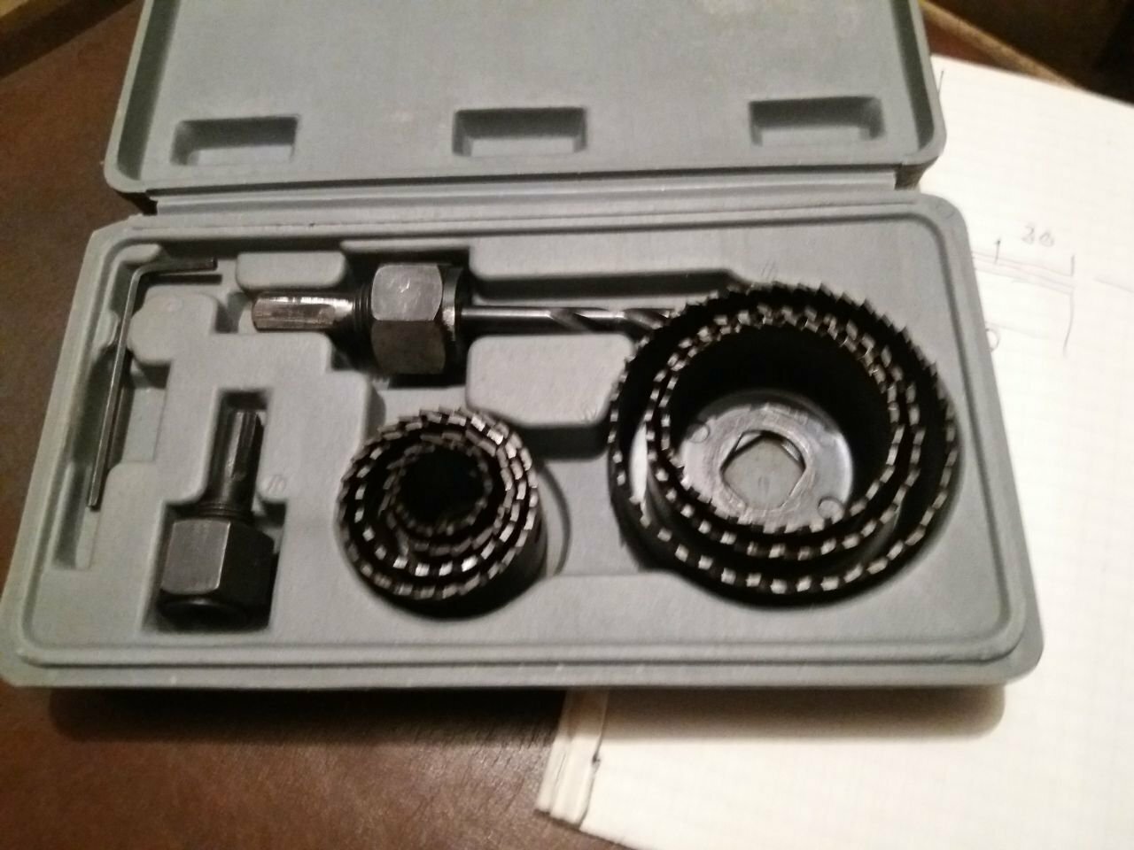

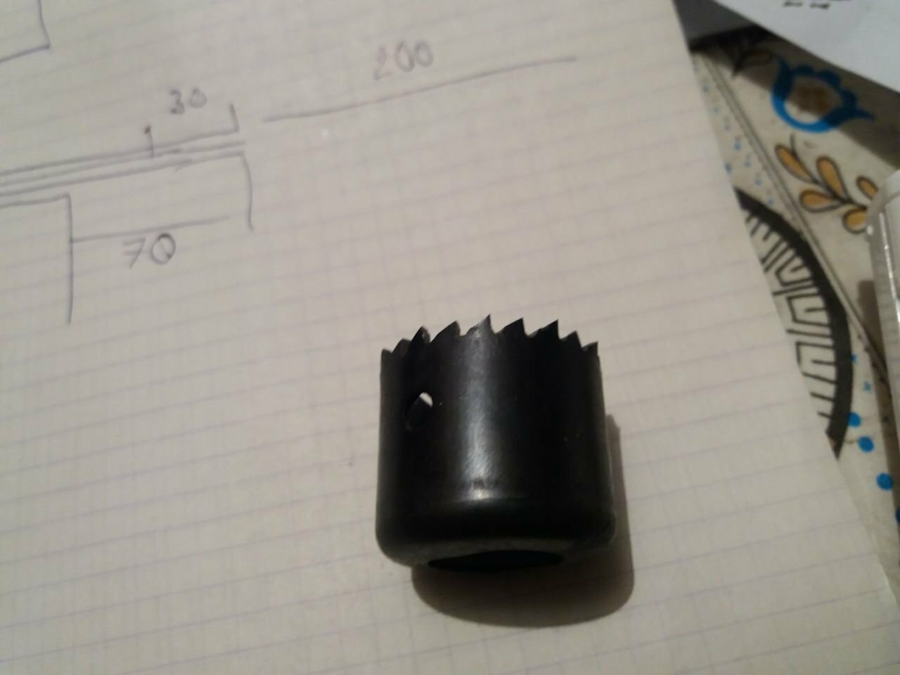

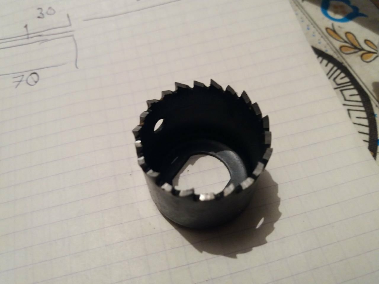

Dr.Yura Опубліковано: 12 листопада 2024 Поділитись Опубліковано: 12 листопада 2024 1 година тому, АлександрБ. сказав: Це по металу. У неї товща стінка, і головне, нема заточки, як у звичайних ножовок для дерева - через зуб у різні боки. Така заточка буде рвати волокна дерева, особливо при заході. Якщо маєте маленьке точило, можна спробувати самостійно заточити. Або пошукати такий варіант, тут стінка набагато тонша і заточка краща : . некупуйте такі "коронки" неякісні вони... колись купув такі.... зараз купив інтертулівські різні розміра.. нормально працюють, метал товстий не свердлив, тонкий так. більше дерево, пластик... intertool.ua/catalog/rashodnie-materiali-i-prinadlezhnosti/sverla/koronki-po-metallu/?srsltid=AfmBOoqcD5Ju8Z-fmMWiGJXpGx7bCT8xc_nuodpQOttPno3gDZDlrBp_ але відразу треба тримач для Свердло корончасте біметалеве там ті тримачі є двох видів, в залежності від діаметру свердла. 1 Посилання на коментар Поділитися на інших сайтах More sharing options...
МаТраС Опубліковано: 12 листопада 2024 Автор Поділитись Опубліковано: 12 листопада 2024 2 години тому, Dr.Yura сказав: некупуйте такі "коронки" неякісні вони... колись купув такі.... зараз купив інтертулівські різні розміра.. нормально працюють, метал товстий не свердлив, тонкий так. більше дерево, пластик... intertool.ua/catalog/rashodnie-materiali-i-prinadlezhnosti/sverla/koronki-po-metallu/?srsltid=AfmBOoqcD5Ju8Z-fmMWiGJXpGx7bCT8xc_nuodpQOttPno3gDZDlrBp_ але відразу треба тримач для Свердло корончасте біметалеве там ті тримачі є двох видів, в залежності від діаметру свердла. 50-60 грн. капець. копійки, а скільки часу збережуть. дякую Юра. сверло по ходу лишнэ,огризок якийсь найду. 1 Посилання на коментар Поділитися на інших сайтах More sharing options...
АлександрБ. Опубліковано: 12 листопада 2024 Поділитись Опубліковано: 12 листопада 2024 9 часов назад, Dr.Yura сказал: зараз купив інтертулівські різні розміра.. нормально працюють, метал товстий не свердлив, тонкий так. більше дерево, пластик... В мене набір для дерева, але я зразу зробив правильну заточку. Тепер вони дійсно ріжуть. . . 1 1 Посилання на коментар Поділитися на інших сайтах More sharing options...
