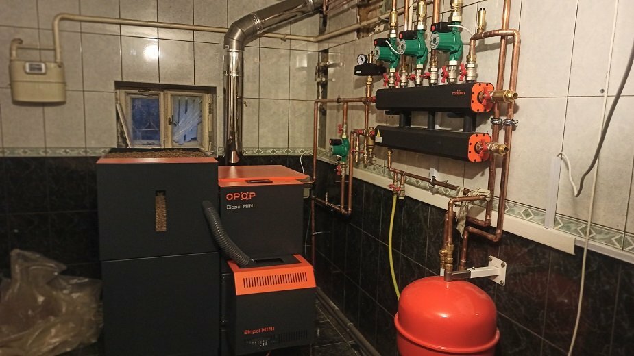

prandrew123 Опубліковано: 13 грудня 2024 Поділитись Опубліковано: 13 грудня 2024 Вітаю.Після декількох років проживання в будинку набридло кочегарити.Думаю,може зробити апгрейд до пелетного.Стоїть Buderus g221 40квт.В цієї серії є офіційний варіант g221A,де стоїть роторний пальник з бункером.Бачив на олх продаються ці запчастини бу.Питання знавцям,як краще. 1.не морочити собі голову й далі топити 2.встановити бу частини(не знаю рівень працездатності) 3.купити й встановити новий ретортний чи факельний пальник. Буду даже вдячний за коментарі! Посилання на коментар Поділитися на інших сайтах More sharing options...

Сергей 31 Опубліковано: 14 грудня 2024 Поділитись Опубліковано: 14 грудня 2024 10 часов назад, prandrew123 сказал: Стоїть Buderus g221 40квт.стоїть роторний пальник з бункером. Видел такое в работе. Не совсем подходящий котел под такой вариант, в плане КПД котла. Но жизнь у Вас поменяется кардинально. Чистка котла 1-2 раза в неделю, золы в 10 раз меньше, никаких дров. Но есть минусы, очень упало качество пеллет. К примеру, последний месяц наблюдаю за этим котлом, при такой всеядной навороченной горелке ОРОР, с системой самоочистки, коржи нужно вынимать из горелки раз в три дня. 2 Посилання на коментар Поділитися на інших сайтах More sharing options...

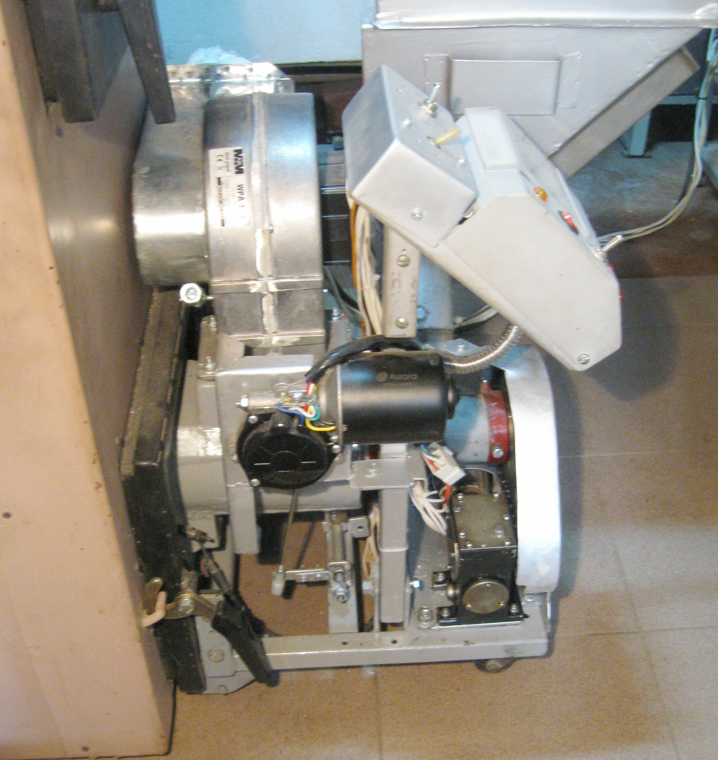

Владимир В. Опубліковано: 28 грудня 2024 Поділитись Опубліковано: 28 грудня 2024 В 14.12.2024 в 13:40, prandrew123 сказал: Є автоматика,все працює.Але є бажання зменьшити кількість підходів.Що означає підігрвати бочку.Її треба прогріти за певний час й тоді тепла вистачає.Так,стосовно апгрейду ,питань багато .Щоб прорахувати,хочу зрозуміти який пальник обрати,тому й відкрив цю тему. Теж починав з дрів, але на той час пілетами було дешевше, і гемору набогато менше! Зробив пальник, сім сезонів відпрацював. Але бункер був маленький 30 кг. ... Захотілось "екзотики" з WI FI, "погодою" ш т.п. Бункер на 300 кг. ( на жаль в підвалі мало місця) ... Вистачає ра два тижні! В 14.12.2024 в 13:46, prandrew123 сказал: якщо робити зміни що краще умовний штатний варіант чи інший можливо більш продуктивний пальник Моя "саморобка" і "фірмовий" по продуктивності і витратам палива однакові ... от тільки ціна питання ... 🙂: 2 Посилання на коментар Поділитися на інших сайтах More sharing options...

Crazy Опубліковано: 15 січня 2025 Поділитись Опубліковано: 15 січня 2025 В 13.01.2025 в 15:31, prandrew123 сказал: В роздумах... На болотах є тема про перероблення вашого котла під пелету. В 13.01.2025 в 15:31, prandrew123 сказал: Сам поглядаю на факельну Нормальний пальник не може бути дешевим. З українських виробників - Біопром давно працює (багато продавали в Україні і на болотах), не погані пальники, але ціни.. Що дивились? Посилання на коментар Поділитися на інших сайтах More sharing options...
prandrew123 Опубліковано: 25 січня 2025 Автор Поділитись Опубліковано: 25 січня 2025 (змінено) В 15.01.2025 в 15:28, Crazy сказал: На болотах є тема про перероблення вашого котла під пелету. Нормальний пальник не може бути дешевим. З українських виробників - Біопром давно працює (багато продавали в Україні і на болотах), не погані пальники, але ціни.. Що дивились? Дивився Focus,beeterm...біопром теж дивився.Не знайшов реальних відгуків. Вибір на рівні інтуїції. Змінено 25 січня 2025 користувачем prandrew123 Посилання на коментар Поділитися на інших сайтах More sharing options...

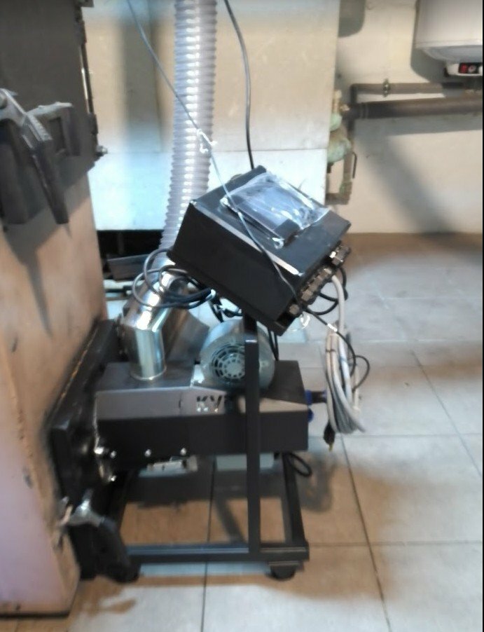

Владимир В. Опубліковано: 25 січня 2025 Поділитись Опубліковано: 25 січня 2025 (змінено) 7 часов назад, prandrew123 сказал: Не знайшов реальних відгуків. Вибір на рівні інтуїції. Можете взяти дешевий пальник і "допиляти" до потрібного рівня, якщо є на це час і бажання ... 🙂! Теж вибирав на рівні інтуіції, маючи досвід на рівні саморобних пальників, але всьому свій час і взяв от такий: kvit.kh.ua/uk/product/palnyk-kvit-lyuta-27. Теж нагріваю ТА і вимикаю, раз на добу. Можна поставити на "автомат", він працює, але поки що звик до такого режиму. Нарікань ніяких, пальник холодний, витрата пального в нормі ... Ціна придбання і нюанси з запуском залежать від того, як домовитесь з виробником ... 🙂! Повний відгук описувати довго, буде бажання, в тел. режимі все розповім ... 🙂! Змінено 25 січня 2025 користувачем Владимир В. 2 Посилання на коментар Поділитися на інших сайтах More sharing options...
