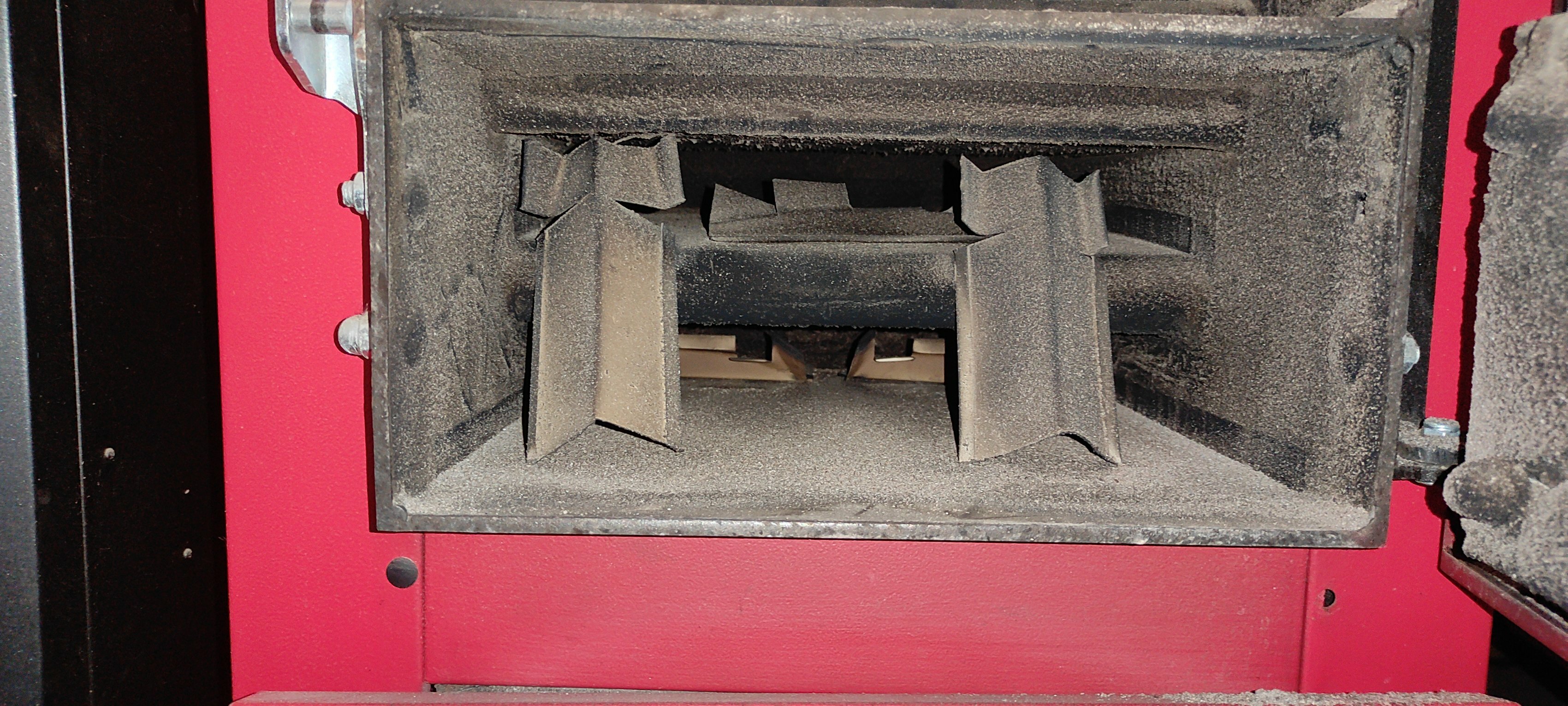

k-master Опубліковано: 17 грудня 2024 Поділитись Опубліковано: 17 грудня 2024 Як зрозуміти чи нормально горить пелета чи треба далі щось налаштовувати? Може хтось має віде як виглядає котел коли пелета горить нормально? В мене зараз так: Це за пару днів насипало. Посилання на коментар Поділитися на інших сайтах More sharing options...
Crazy Опубліковано: 17 грудня 2024 Поділитись Опубліковано: 17 грудня 2024 16 минут назад, k-master сказал: чи нормально горить пелета Оптимальні параметри залежать від вашого котла, пальника та пелети. На око: пелета має повністю згорати, труба димаря на виході з котла має бути не дуже гаряча - десь 90-100, менше - краще. Якщо пелета не дуже, то будуть коржі в зольнику. По вашому відео не бачу криміналу, може повітря багато, якщо точки - то залишки пелет, але то таке. 1 Посилання на коментар Поділитися на інших сайтах More sharing options...

k-master Опубліковано: 17 грудня 2024 Автор Поділитись Опубліковано: 17 грудня 2024 1 година тому, Crazy сказав: труба димаря на виході з котла має бути не дуже гаряча - десь 90-100, менше - краще. Сьогодні я повісив датчик темперутури диму на віході з котла - 165 градусів. Це багато чи ні? Посилання на коментар Поділитися на інших сайтах More sharing options...
Crazy Опубліковано: 17 грудня 2024 Поділитись Опубліковано: 17 грудня 2024 58 минут назад, k-master сказал: Це багато чи ні? В мене у звичайному ТП котлі такого не бувало - це забагато для пелетного котла. Треба зменшувати подачу повітря, але звичайно таке треба питати у тих, в кого аналогічний котел-пальник. У вас будуть більшими витрати пелет. 1 Посилання на коментар Поділитися на інших сайтах More sharing options...

k-master Опубліковано: 20 грудня 2024 Автор Поділитись Опубліковано: 20 грудня 2024 17.12.2024 в 20:09, Crazy сказав: В мене у звичайному ТП котлі такого не бувало - це забагато для пелетного котла. Треба зменшувати подачу повітря, але звичайно таке треба питати у тих, в кого аналогічний котел-пальник. У вас будуть більшими витрати пелет. Зменшив подачу повітря у 2 рази (в процентах у налаштуваннях), на температуру топкових газів це не вплинуло аж ніяк. Але - після того як бочка нагрілась та котел перейшов на половину потужності температура знизилась до 120-ти. Посилання на коментар Поділитися на інших сайтах More sharing options...
Crazy Опубліковано: 21 грудня 2024 Поділитись Опубліковано: 21 грудня 2024 12 часов назад, k-master сказал: Зменшив подачу повітря У вас конструкція теплообмінника така, що треба якість турбулізатори придумувати. 1 Посилання на коментар Поділитися на інших сайтах More sharing options...
k-master Опубліковано: 21 грудня 2024 Автор Поділитись Опубліковано: 21 грудня 2024 7 годин тому, Crazy сказав: У вас конструкція теплообмінника така, що треба якість турбулізатори придумувати. Цікава ідея, спробую. Спробував знизити потужність та зменшити повітря. Температура впала на 20 градусів, але тривалість нагріву зросла. У результаті годинна витрата палива менша, але часу більше у в результаті палиться так само. Пограюсь так, а до наступного сезону мабуть доведеться ставити лямбдда зонд. Посилання на коментар Поділитися на інших сайтах More sharing options...

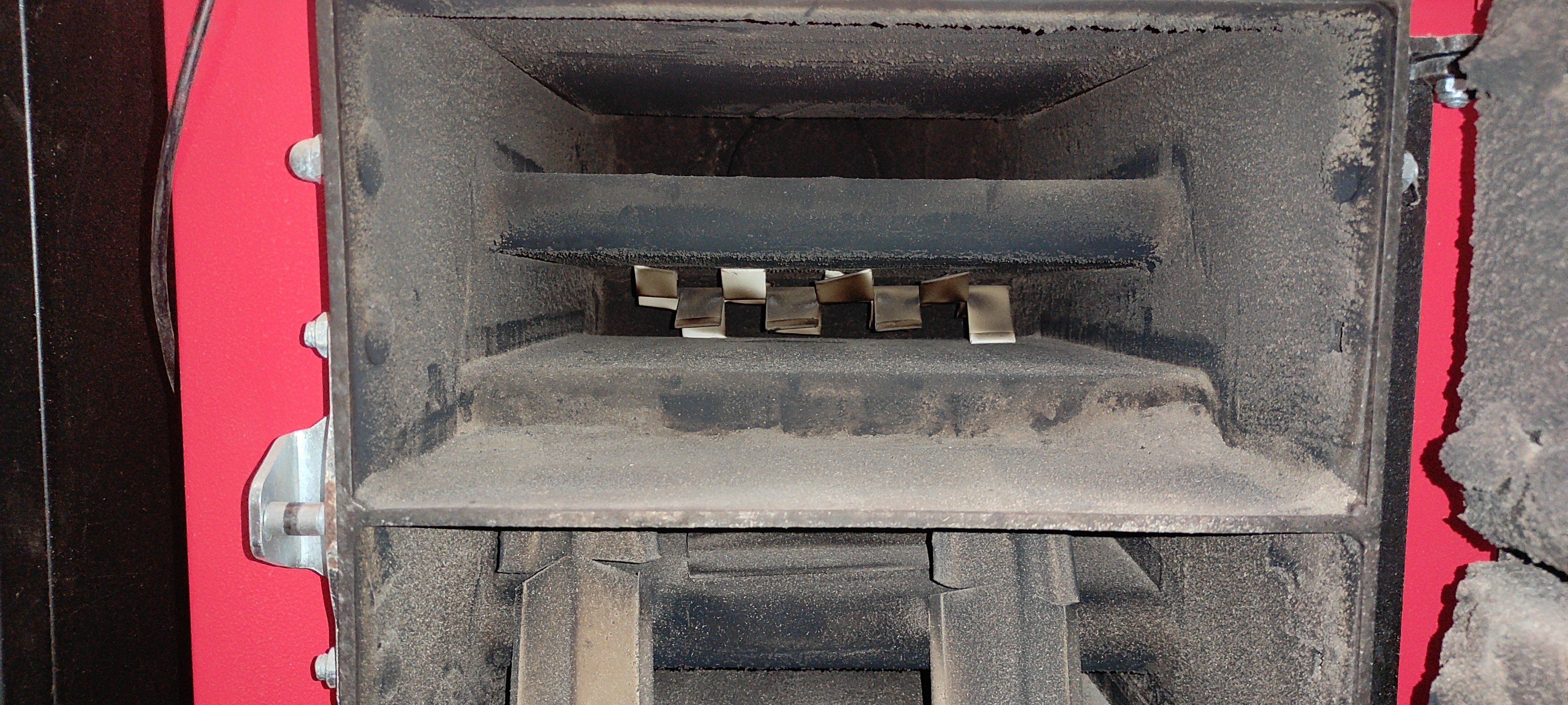

k-master Опубліковано: 22 грудня 2024 Автор Поділитись Опубліковано: 22 грудня 2024 5 годин тому, Crazy сказав: Так у Plum ціна на лямбда-зонд з коробочкою, як ціна на сам контролер. Все залежить від конструкції котла, наскільки він підлаштований під пелету та співвідношення потужності пальника до потужності котла (котел має бути більшим). В мене зараз рідко буває понад 100 градусів, я раз на два тижні чищу теплообмінник котла - так економія десь до 5%, за сезон до 200-300 кг пелет. Але в мене димохід внутрішній, більшість тепла в хаті залишається. Тут stokercloud.dk/ можна подивитися, що в інших користувачів, якщо вони онлайн та котел працює. Колись у гуру по пальниках NBE було температура котла +5-10 градусів, але то вже треба сильно тим перейматися, що зекономити пів гривні. Сьогодні зробив "турбулізатори", просто щоб подивитись що буде. З урахуванням що за ними з'явилась горстка попілу то вони якось працюють. Якщо вчора температура була десь 125-147, то сьогодні трималась на рівні 115-125. Буду далі дивитись. Дякую за ідею. Посилання на коментар Поділитися на інших сайтах More sharing options...

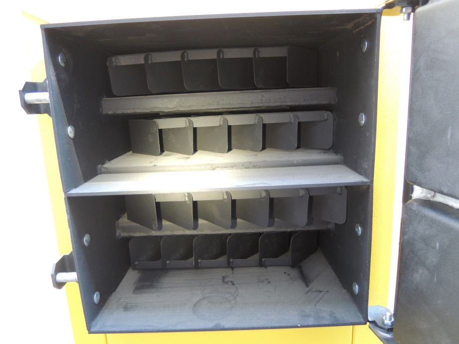

Crazy Опубліковано: 22 грудня 2024 Поділитись Опубліковано: 22 грудня 2024 1 час назад, k-master сказал: Сьогодні зробив "турбулізатори" Тут, наче схожий на ваш котел з турбулізаторами: Спойлер Посилання на коментар Поділитися на інших сайтах More sharing options...
k-master Опубліковано: 22 грудня 2024 Автор Поділитись Опубліковано: 22 грудня 2024 2 години тому, Crazy сказав: Тут, наче схожий на ваш котел з турбулізаторами: Схожий, але я альтеп жовтий ніколи не бачив. Посилання на коментар Поділитися на інших сайтах More sharing options...
k-master Опубліковано: 16 січня 2025 Автор Поділитись Опубліковано: 16 січня 2025 Після усіх змін температура димаря знизилась до 110-120 градусів. Час нагріву котла якщо й змінився то в межа похибки, пара хвилин. Витрата палива здається трохи стала меншою, але якщо й стала то на 100-200 гр на годину. І для підвищення ККД приходять усяки ідеї - якщо робити нормальну якусь конструкцію для зменшення швидкості диму замість нарізаних кусков металу що залишились з будівництва то може зробити ящик щоб коптити м'ясо чи рибу? В когось є такий досвід? Посилання на коментар Поділитися на інших сайтах More sharing options...
