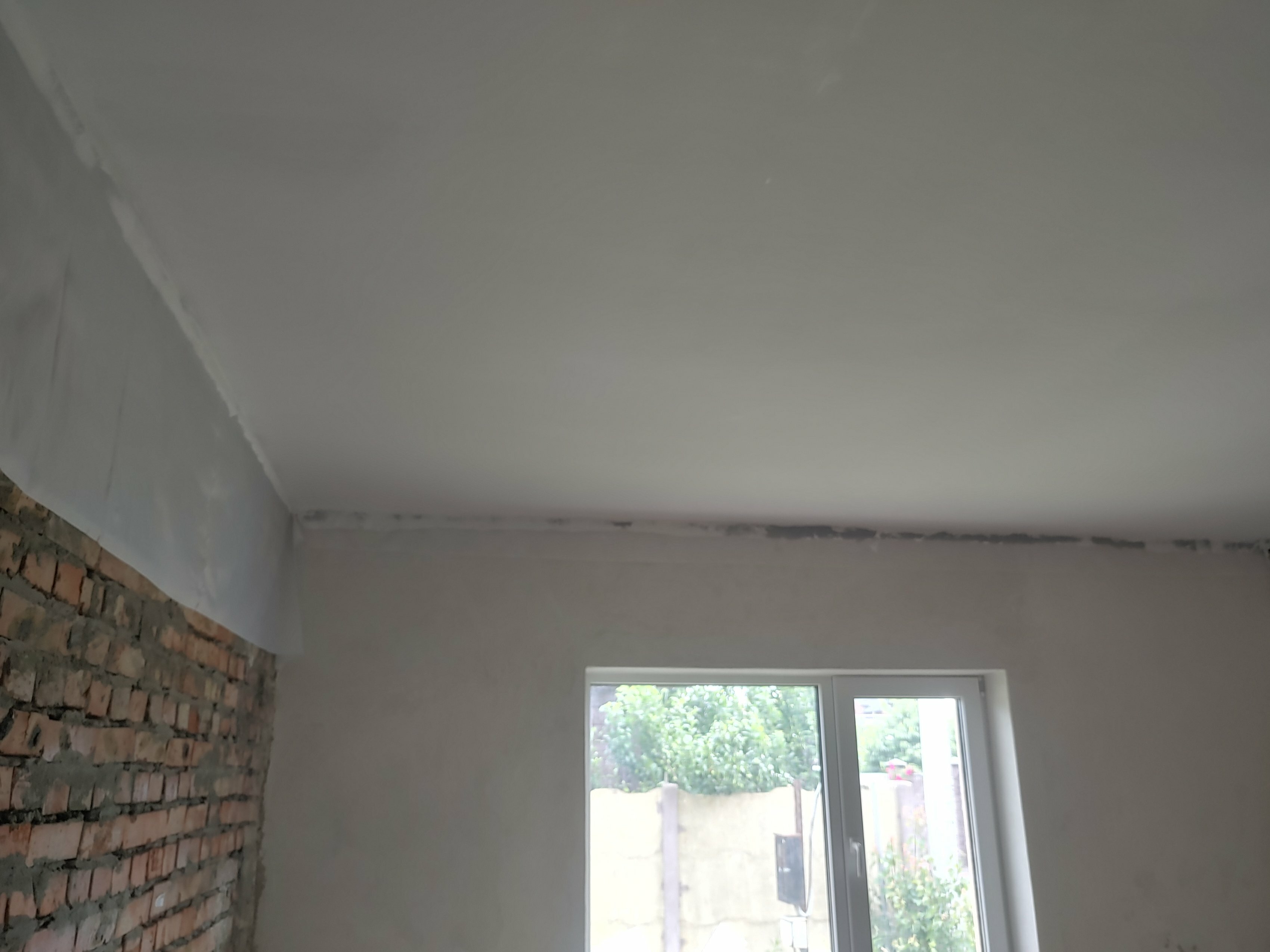

Ihor Andreyiv Опубліковано: 6 липня 2025 Поділитись Опубліковано: 6 липня 2025 По рекомендаціях в youtube знайшов в інтернеті та купив на пробу парашутну тканину на одну кімнату. Монтаж відносно легкий (у продавця є детальне відео). Тканина має приємний запах (не пластик). Фарбував Dufa Europlast3, достатньо було двох шарів, фарба майже не брискається. Ціна 2000 грн разом з фарбою на кімнату 4,2 х 4,3 м2. Скоріше за все буду робити таку стелю і в інших кімнатах. P.S. Можете загуглити "Эконом потолок". Посилання на коментар Поділитися на інших сайтах More sharing options...
ЯД Опубліковано: 6 липня 2025 Поділитись Опубліковано: 6 липня 2025 (змінено) 17 хвилин тому, Ihor Andreyiv сказав: По рекомендаціях в youtube знайшов в інтернеті та купив на пробу парашутну тканину на одну кімнату. Монтаж відносно легкий (у продавця є детальне відео). Тканина має приємний запах (не пластик). Фарбував Dufa Europlast3, достатньо було двох шарів, фарба майже не брискається. Ціна 2000 грн разом з фарбою на кімнату 4,2 х 4,3 м2. Скоріше за все буду робити таку стелю і в інших кімнатах. P.S. Можете загуглити "Эконом потолок". А фото є? І тканину ви як кріпили, що у 2000грн вийшло? Змінено 6 липня 2025 користувачем ЯД Посилання на коментар Поділитися на інших сайтах More sharing options...
DimaF Опубліковано: 6 липня 2025 Поділитись Опубліковано: 6 липня 2025 19 минут назад, ЯД сказал: А фото є? І тканину ви як кріпили, що у 2000грн вийшло? Похоже на рекламу краски... 1 Посилання на коментар Поділитися на інших сайтах More sharing options...
Ihor Andreyiv Опубліковано: 6 липня 2025 Поділитись Опубліковано: 6 липня 2025 Фарбу можна будь-яку, латексну. Якщо дорожча, по ідеї буде менше брискати при нанесенні валиком і буде менше стиратися. Пост написав, бо сам був здивований, що за невеликі гроші можна зробити натяжну стелю. Тканину кріпив будівельним степлером до дерев'яних рейок 50х50, які залишилися після монтування контробрешітки даху. По ідеї можна рейки 20х40. Стелю робив сам, вперше. На фото - тканина пофарбована в один шар, ще не обрізана по периметру. 1 Посилання на коментар Поділитися на інших сайтах More sharing options...
ЯД Опубліковано: 6 липня 2025 Поділитись Опубліковано: 6 липня 2025 3 хвилини тому, Ihor Andreyiv сказав: Фарбу можна будь-яку, латексну. Якщо дорожча, по ідеї буде менше брискати при нанесенні валиком і буде менше стиратися. Пост написав, бо сам був здивований, що за невеликі гроші можна зробити натяжну стелю. Тканину кріпив будівельним степлером до дерев'яних рейок 50х50, які залишилися після монтування контробрешітки даху. По ідеї можна рейки 20х40. Стелю робив сам, вперше. На фото - тканина пофарбована в один шар, ще не обрізана по периметру. А как потом планируете закрывать край ткани после отрезания? Посилання на коментар Поділитися на інших сайтах More sharing options...
Ihor Andreyiv Опубліковано: 6 липня 2025 Поділитись Опубліковано: 6 липня 2025 Можна стельовий плінтус, можна тіневий профіль. Автор ідеї пропонує приклеїти білу пластикову мебельну кромку. В моєму випадку біля 25 мм буде штукатурка для вирівнювання стін, яка має закрити край. Посилання на коментар Поділитися на інших сайтах More sharing options...
andrey_ka Опубліковано: 6 липня 2025 Поділитись Опубліковано: 6 липня 2025 27 хвилин тому, Ihor Andreyiv сказав: В моєму випадку біля 25 мм буде штукатурка для вирівнювання стін, яка має закрити край. Cформувати а-ля тіньовий шов тільки навпаки. Коли штукатурка навісає над стелею. Посилання на коментар Поділитися на інших сайтах More sharing options...
