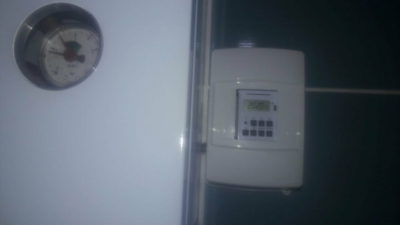

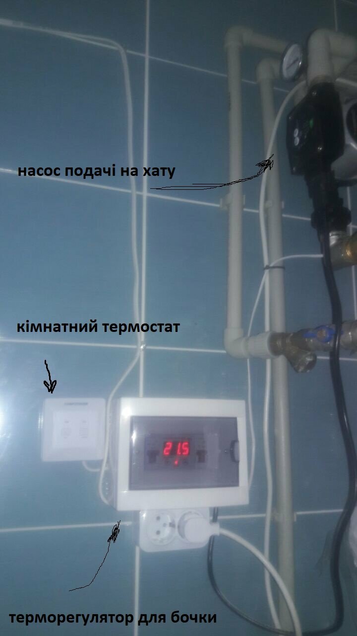

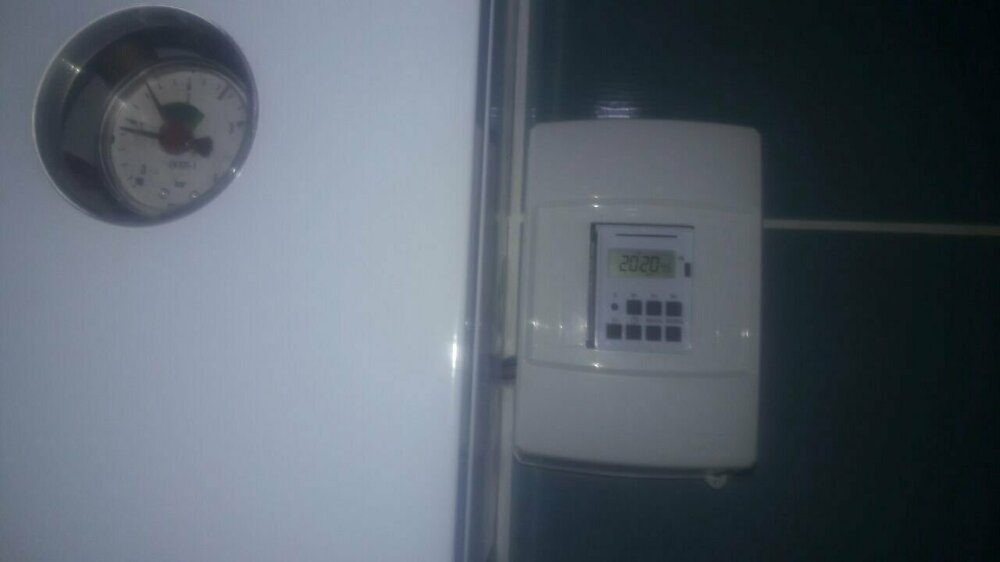

anatol33 Опубліковано: 12 березня 2025 Автор Поділитись Опубліковано: 12 березня 2025 27 хвилин тому, Сергей 31 сказав: Фото кола, буфера, реле времени. Котельной На першому фото котел і реле часу. На другому схема біля ТА. Посилання на коментар Поділитися на інших сайтах More sharing options...
anatol33 Опубліковано: 12 березня 2025 Автор Поділитись Опубліковано: 12 березня 2025 1 година тому, smotesko сказав: У вас реле часу підключене в розрив живлення котла, чи на контакти для термостату в котлі? В розрив живлення, я так розумію, якщо до термостату не пієднано. Посилання на коментар Поділитися на інших сайтах More sharing options...
smotesko Опубліковано: 12 березня 2025 Поділитись Опубліковано: 12 березня 2025 2 години тому, anatol33 сказав: В розрив живлення, я так розумію В такому разі до термостатних контактів котла підключаєте те реле що буде керуватися кімнатним термостатом, і паралельно простий вимикач. Замкнули контакти вимикача – зимовий режим. 1 1 Посилання на коментар Поділитися на інших сайтах More sharing options...
